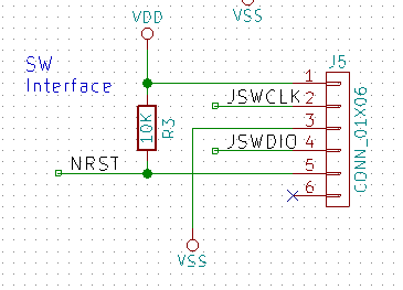

Gast #5526520
Neverever schrieb:
> SWDIO hat zwar einen internen Pullup, aber Segger empfiehlt trotzdem
> einen externen. Hast Du den dran?
Nein, dass kann ich gleich ausprobieren. Wobei das Flashen und das
geflashte Programm ja problemlos funktionieren.
> Schaltplan fehlt!
Ja, hier ist der Anschluß für SWD. Die Leitungen gehen direkt zur MCU.
Habe es mit und ohne dem eingezeichneten Pull-up an RESET ausprobiert.
Noch ein Hinweis: Der automatisch generierte Breakpoint in main()
funktioniert, nur die von mir gesetzten nicht.

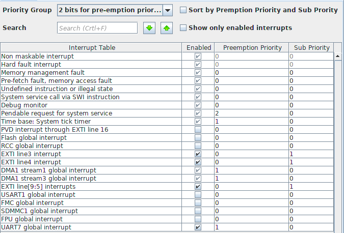

Gast #5526542
Der Pullup bewirkt leider gar nichts.
Noch eine Beobachtung: Wenn ich weitere Breakpunkte in main() oder
direkt aufgerufenen Funktionen setze, funktionieren diese wie gewohnt.
Nur wenn ich Breakpunkte in von EXTI Interrupts ausgelösten Funktionen
setze, kommt es zu oben geschildertem Fehler.
Daher nochmal meine Frage: Kann es an den Einstellungen zu IRs und deren
Prios liegen? Meine Konfiguration ist anbei.

Schwierig, da außer der Initialisierung alles Interrupt-getrieben ist,
und das Debuggen schon nach dem ersten Interrupt kaputt ist.
