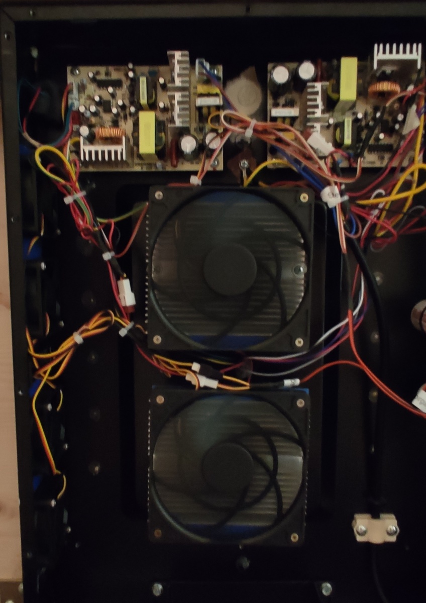

Hello,
ich bin derzeit an einem etwas größeren Projekt dran und möchte mal
euren Input hören.
In einem Möbelstück habe ich einen Weinkühler integriert. Soweit so gut
- passt alles. Allerdings bin ich von der Performance nur
"semi-überzeugt".
Der Weinkühler ist somit "gegeben", da er bereits integriert - nicht
austauschbar - und optisch passend eingebaut ist:
https://www.klarstein.de/Haushaltsgeraete/Weinkuehlschraenke/Reserva-Weinkuehlschrank-34-Liter-12-Flaschen-2-Zonen.html?disclaimer=1
Insbesondere wenn das Möbelstück an der Wand hängt ist die Kühhleistung
eher mau, was ich nur durch mehr/lautere Lüfter lösen könnte.

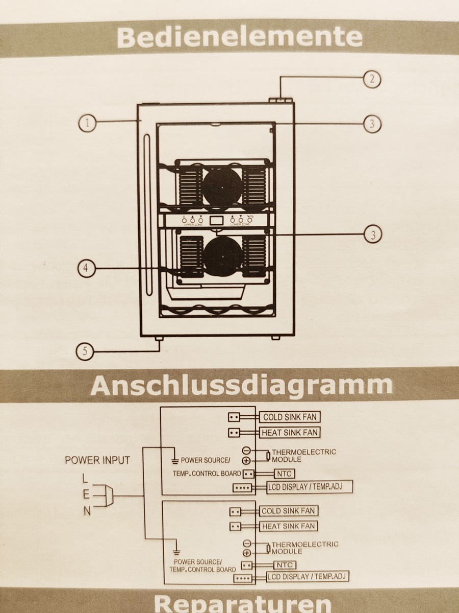

Anbei der Schaltplan aus dem Handbuch. Umbau auf Noctua Lüfter (bis
jetzt nur Heatsink) hat Lautstärketechnisch etwas gebracht, reicht aber
(noch?) nicht aus. Ebenfalls habe ich seitlich (eigentlich an die
"Einströmgitter") vier aktive Lüfter gehangen.
Nun ist die Überlegung, den Kühlschrank noch etwas weiter umzubauen.
- soll es bei Luft bleiben und ich lieber versuchen, durch mehr /
bessere Lüfter den Luftzug zu optimieren?
- könnte ich zwei Wasserkühlkreise nutzen, um die Hitze mit dem
Wassermedium rauszukriegen? (das "Steuersignal" wäre das originale
12V-Lüftersignal der beiden PCBs)
- ganz andere Ideen?
Danke

#5918794
Das Ding ist SN/N ausgelegt und kann man gerade so den Wärmestrom in den
Schrank bei Ambienttemperatur 32 ˚C wieder rausfördern. Wenn da da
mehrere Liter wässrige Lösung reistellst dann wird dann jammert das
Teil.
Da kann jeder Kompressorkühlschrank mehr.
Also das Kühlgut vorher schnell temperieren, z.B mit Trockeneis.
#5923328
Sorry für die späte Antwort!
"Für einen Kühlschrank mit Peltierelement klingt das doch ganz normal."
- leider wird auch die Ansteuerelektronik recht warm... alles nicht sehr
zufriedenstellend. Ich krieg da einfach nicht genug Luft dahinter.
"Das Ding ist SN/N ausgelegt und kann man gerade so den Wärmestrom in
den
Schrank bei Ambienttemperatur 32 ˚C wieder rausfördern."
- ausgelegt lt. Handbuch für bis zu 30°. Aber es fehlt halt am
Luftstrom.
Die Frage ist, macht ein Umbau auf Wakü Sinn?
- Dann könnte ich die Luftmenge zur Kühlung der Ansteuerung nutzen
- mit der Wakü den Kühlschrank bedienen.
 [Frage hierzu: Müssen beide Kreisläufe für oben/unten getrennt sein
z.B. via Magnetventil oder gar komplett separat?] -> Sonst wäre das ja
auch eine Lösung, das sollte ja massiv etwas bringen, oder?
VG

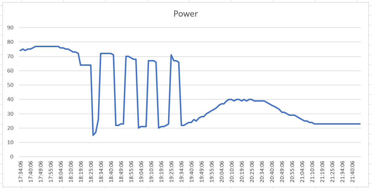

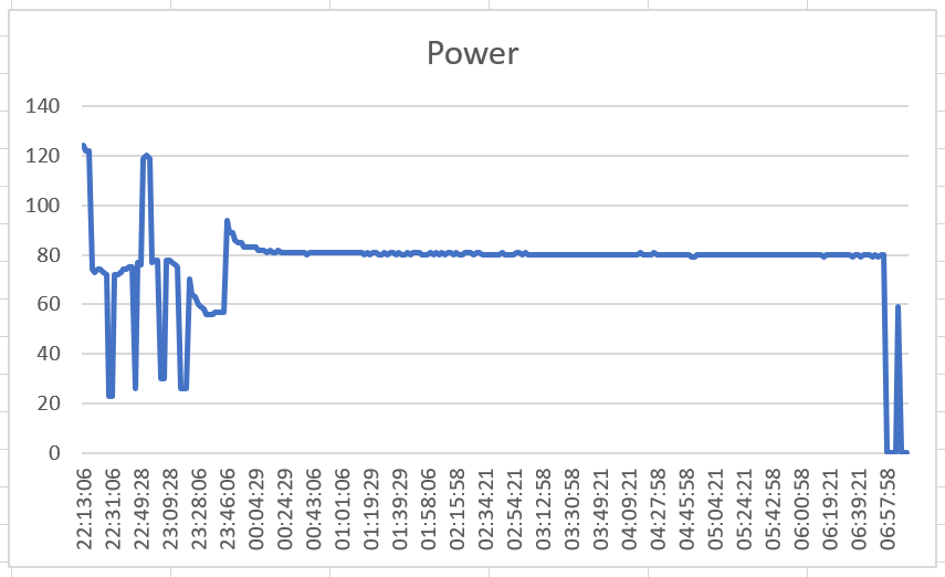

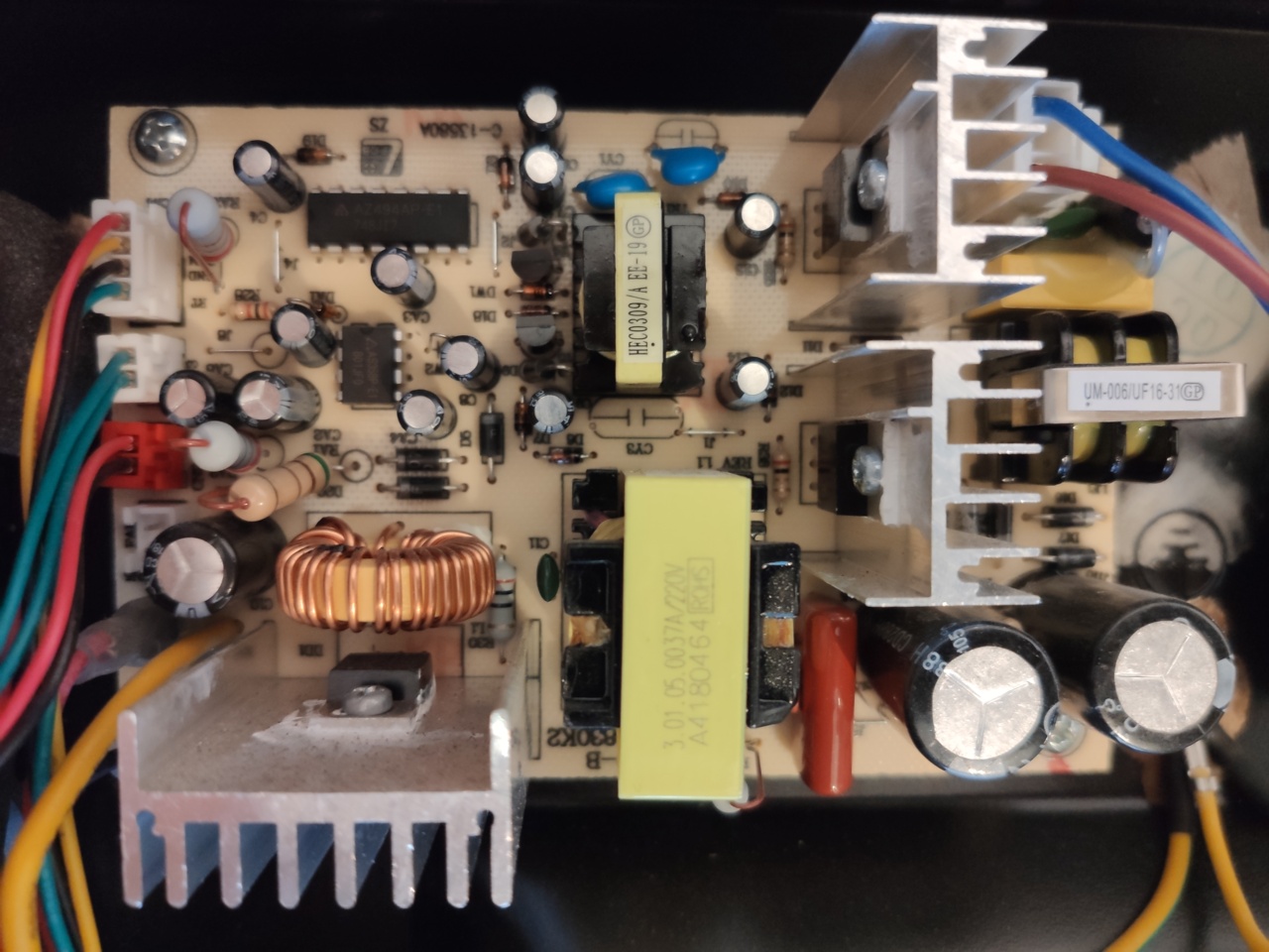

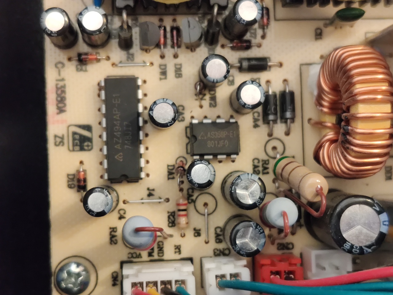

#6173174
Liebe Leute,
endlich hatte ich wieder Zeit für mein Projekt. Ich habe nun die Lüfter
zurückgetauscht, und siehe da - es geht wieder. Ich habe mal die
aufgenommene Leistung des Kühlschranks mitgetracked. ("vor Tausch")
Als Vergleich die Leistung nachdem ich wieder die neuen Lüfter montiert
habe. Irgendwie kommt der Regler damit nicht klar - letztlich steuert er
die Lüfter an, aber die abgestimmten Reglerwerte stimmen nicht mehr.
("nach Tausch")
Interessanterweise haben die Lüfter laut Datenblatt genau denselben
Luftdurchsatz wie die alten...
Auch noch zwei Fotos des PCB (eines von zwei) anbei.
Weitere, kreative Ideen? (Außer Projekt aufgeben)
