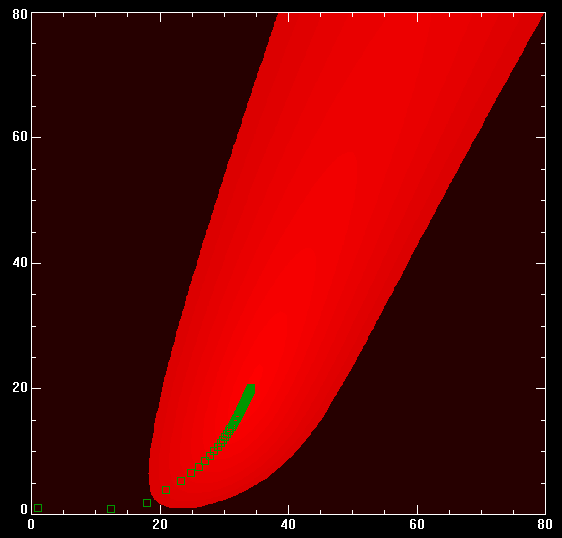

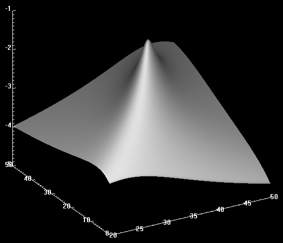

Ich habe mal ein einfaches Programm geschrieben, dass A und Z
variiert und je Paarung den Fehler ausrechnet. Die Bilder im
Anhang zeigen dann die Fehler, zur besseren Visualisierung
habe ich den Logarithmus des Fehlers geplottet. Bild 1 zeigt
den groben Überblick, Bild2 einen feineren Ausschnitt als
Kontourplot. Das so bestimmte Optimum ist A=34.68 und Z=21.236,
deckt sich also mit der Lösung aus Octave.
Man könnte per Verfeinerung das Optimum noch besser eingrenzen,
aber in Anbetracht der schlechten Eingangsbedingung (Addition
mit Temp(0) !!, ich würd's umformulieren) spielt das kaum eine
Rolle.

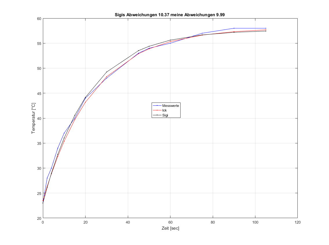

clear
w=[ 0 23 2 28 4 30 7  34 10 37 15 40 20 44 30 48 .....
45 53 50 54 60 55 75  57 90 58 105 58 ];
t=w(1:2:end);
temp=w(2:2:end);
plot(t,temp,'r.-')
endwert=58.5;
y=(endwert-23)-(temp-23);
y=y(:);
x=t(:);
x=x(1:end);
y=y(1:end);
n=length(y);
M=[x(:) ones(n,1)];
coff=inv(M'*M)*M'*log(y);
a=coff(2);
b=coff(1);
plot(x,log(y),x,M*coff);
xr=x;
yr=exp(a)*exp(b.*xr);
yr=23-(yr-(58.1-23));
semilogy(x,y,'b.-',xr,yr,'r.-')
zr=23+34.68*(1-exp(-x/21.236))
plot(t,temp,'b.-',xr,yr,'r.-',xr,zr,'k.-')
grid
title(sprintf('Sigis Abweichungen %.2f meine Abweichungen %.2f ',....
    sum(abs(temp-zr.')),sum(abs(temp-yr.'))))
xlabel('Zeit [sec]')
ylabel('Temperatur [°C]')
legend('Messwerte', 'Ick','Sigi')
return
Gast #6184417
Zu meinem "Optimum" muss natürlich auch gesagt werden,
dass es kein Optimum im math. Sinne ist. Ich suche ja
nur das Optimum in einem 2D-Array mit endlicher
Auflösung.
Zu deiner Lösung: ich habe mir einen Maier gesucht, bis
ich auf deine 9.9 statt 14.78 als Fehlerwert kam. Für
meine Berechnungen hatte ich nur die TO-Formel von ganz
Oben verwendet, du verwendest dagegen
Ausserdem nimmst du als Formel für den Fehler die L1-Norm,
das verändert alles (ich habe nach L2 optimiert). Wenn ich
mein Array-Ansatz (was ja mit Mathe nichts zu tun hat, ist
nur eine Holzhammermethode) gegen unterschiedliche Normen
anwende (L1, L2 und L-Unendlich), dann komme ich auf
folgende Tabelle mit Fehlerwerten:
TO-Formel: z = temp[0] + A*(1-exp(-x/Z))
User:       L1              L2              Linf
IKE :       14.782785       22.886193       2.2075594
IKE2:       9.9540454       11.449178       1.6975611
L1  :       9.6679087       12.787407       2.0401627
L2  :       10.379489       10.966322       1.8822150
Linf:       11.959534       13.987099       1.6848860
IKE: dein Optimum mit TO-Formel
IKE2: dein Optimum mit deiner Formel
I1: mein Optimum bzgl. L1-Norm
I2: mein Optimum bzgl. L1-Norm
Iinf: mein Optimum bzgl. L-Unendlich-Norm
Bei meinen 3 Optima sieht man dann sehr schön,
das je nach Norm auch ein "gutes" Optimum gefunden
wird, dessen Fehler auch besser ist als die anderen.
Das dein Fehler bei L1 trotzdem noch besser ist
als meiner liegt an deiner Formel, die von der
TO-Formel abweicht. Prüf mal bitte dein
Optimum-Paar a,z mit der TO-Formel, dann müsstest
du wie ich auf 14.78 kommen.
Gast #6184419
Detlef _. schrieb:
> Ein linearer Fit geht auf einem uC, eine nichtlineare Optimierung nicht.
Mit meiner Array-Methode wäre ein uC schnell
überfordert, ich würde aber obiges Optimum
z.B. per Gradientenmethode bestimmen. Und
das geht, je nach Formulierung, sogar
schneller als über den linearen Ansatz.

Gast #6188403
Detlef _. schrieb:
> Zweitens: Iterationen nach Qualitätskriterien ( Gradientenverfahren,
> Echocanceller, Channel Equalizer) zicken immer, dauert 8 Wochen bis der
> Sch läuft.
Was'n Blödsinn: Erstens, ich habe gerade 2 Verfahren
implementiert. Beides PlainVanilla Gradientenabstieg,
einmal nach L2 und einmal nach L_unendlich. Das
Runterschreiben hat jeweils 10-20 Minute gedauert,
dazu nochmal je 10-20 Minuten Testen.
Zweitens, schau dir die Zielfunktion an (T0-A*(1-...)),
die ist visuell extremst gutmütig. Ich habe nur die Ableitungen
ausgerechnet, von den aktuellen Vektor (a,z) abgezogen
und die Trajektorie beobachtet. Wie erwartet (war mir
99.9% sicher), kein gezicke, schnelle Konvergenz (in
Bezug auf Rechenzeit als auch auf Anzahl Iterationsschritte).
Ob das auf einem uC läuft oder nicht ist total schnuppe,
war auch nicht gefordert, Ziel ist nur das Optimum.
Du kannst jetzt auch noch ergänzende Verfahren wie
adjungierte Gradienten oder 2teOrdungsverfahren
(konvergiert noch schneller als das Adjungierte), und
du kannst dich dabei im ggs zu den Ingenieursbasteleien
darauf verlassen, dass sie auch von Profinumerikern
verifiziert, publiziert, ebenfalls von Profis anerkannt
und weltweit millionenfach getestet wurden, auch wieder
von Profis.

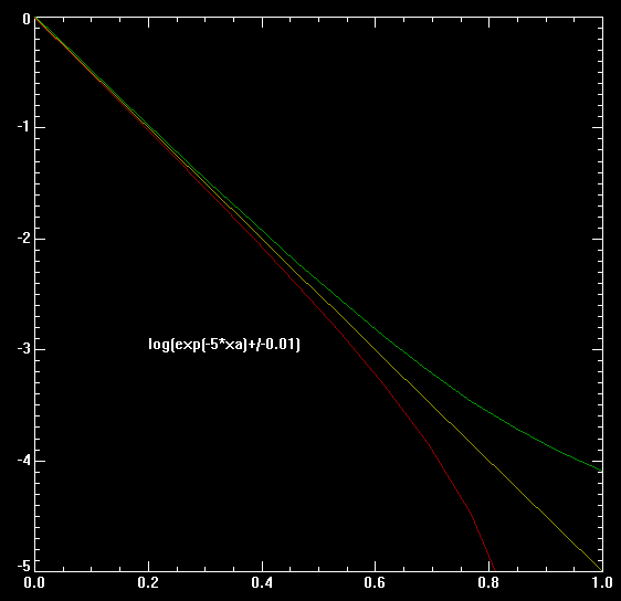

Du wirst zwar noch immer glauben, ich sei nicht dazu
in der Lage, das ebenfalls so zu machen (in der Medizin
etc. kann man so für eine schnelle Visualisierung vorgehen,
für numerisch anspruchsvolle Geschichten aber nicht zu
gebrauchen). Ich habe mal im Anhang eine Graphik hochgeladen,
die deutlichst zeigt, warum. Zu sehen ist eine EXP-Kurve
mit zwei Fehlerkurven (je +0.01 bzw -0.01 hinzuaddiert)
und davon dann den Logarithmus geplottet. Du siehst ja
hoffentlich ganz schön, dass der Fehler nach Hinten raus
mit O(exp(x)) bzw. O(-exp(x)) wächst. In z.B. der Medizin
kann das ja toleriert werden, sei's zur Visualisierung
oder nur zur groben Abschäzungen für was weiss ich.
Und damit nun zur schlechten Konditionierung des Problems,
speziell bezogen auf die Addition mit Temp(0): Hier wackelt
nicht der Schwanz mit dem Hund, sondern die Schwanzspitze.
Der Fehler in Temp(0) überträgt sich auch das ganze Intervall.
Und mit den Fehlern +/-O(exp(x)) bei deinem Verfahren hast
du dir einen zweiten Schwanz an den Hund gebastelt, der auch

Gast #6188410
Und weil ich gerade die Maxima-Seite auf habe:
Das Ergebnis meiner Optimierung ist ein wenig
(eiglich deutlich) besser als das von Maxima.
Das mag eine von wenigen Ausnahmen sein, aber
hier sieht man dann doch ein, warum Profitools
bzw. Bibliotheken für z.B. Mathematika etc.
so gottverdammt teuer sind, eben wegen ihrer
Zuverlässigkeit. Einige dieser Tools bzw. Libs
kosten schnell 4-5stellig im Jahr an Lizenz.
Den Ärger, den man sich damit aber einspart
kompensiert das aber total.
