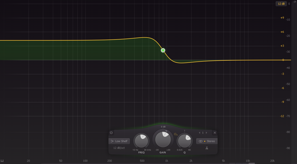

Hi Leute :D
Ich würde gerne ein Audio-Filter basteln, welches mir die Frequen unter
900Hz um 4 dB anhebt und die Frequenzen darüber nicht (viel) senkt.
Habt ihr eine Ahnung, wie ich das realisieren könnte?
Ich würde gerne die EQ-Einstellung, welche auf meinem Bild zu sehen ist
elektronisch nachbauen, damit klingt ein Lautsprecher, welchen ich
gebaut habe, am besten bzw bekomme ich so einen möglichst linearen
Verlauf :)
Lg DoN

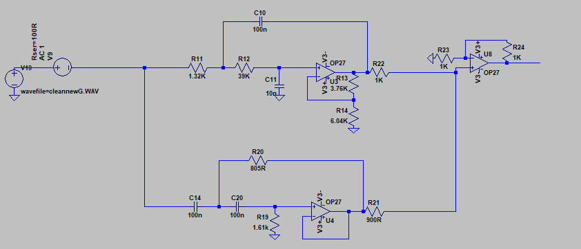

Gast #6588222
Nice :D :D Das wär jetzt auch grad meine Lösung gewesen, die ich direkt
mal im LTSpice zeichnen wollte :D Danke für die Antwort, find ich gut,
dass das noch jemand so realisieren würde :D Ich hab mich nur gefragt,
ob es für diesen Fall bereits ein spezielles eventuell noch simpleres
Design gibt...
Danke für deinen Beitrag !!

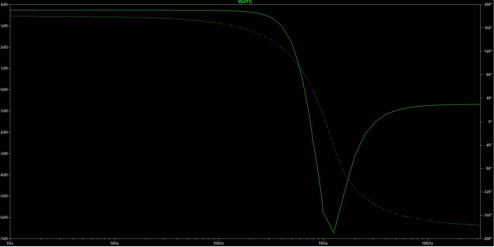

Gast #6588272
Das hätt ich jetzt mal simuliert,...die negative Zacke mit Peak bei -7.6
dB ist mir noch etwas zu krass, habt ihr einen Tipp wie ich die
reduzieren kann?
Ich hab jetzt ein paar Varianten durchprobiert und scheinbar hab ich
einen Denkfehler, denn sie wurde immer krasser, am Ende bei -34 dB xD
#6589116
Moin,
Dein Denkfehler ist, dass du nicht beruecksichtigst, dass Filter auch
einen Phasengang haben. Wahrscheinlich kommt das Loch im Frequenzgang
daher, dass das eine Filter bei der Lochfrequenz +90° Phasendrehung
macht, das andere Filter -90°.
Vielleicht kriegst du's weg, wenn du nur eines der Filter als Sallen-Key
aufbaust, das andere als Multiple Feedback. Das invertiert dann; evtl.
wirst du so das Loch los.
Oder du machtsts ganz simpel per frequenzabhaengigem Spannungsteiler mit
z.b. Z1= 10k und Z2=18k + 10nF in Reihe.
Dahinter oder davor halt noch einen 4 dB Verstaerker.
  o----Z1---+-----o
            Z2
  o---------+-----O
Gruss
WK
Gast #6590244
@Don
du scheinst etwas kompliziert zu denken. Das Grundprinzip zeigt der
Anhang. Finetuning, Güte und Anpassung zu optimieren und einen opv
drumrum zu zeichnen, sei dir überlassen.
#6590497
John Filter schrieb:
> @Don
Sieht gut aus.
Klaus R. schrieb:
> Ich denke Shelving Lowpass wäre etwas für Dich.😁
> http://www.linkwitzlab.com/filters.htm#5
Dein Vorschlag dürfte dem Shelving Lowpass von Linkwitzlab entsprechen,
mit OPV.
mfg klaus
