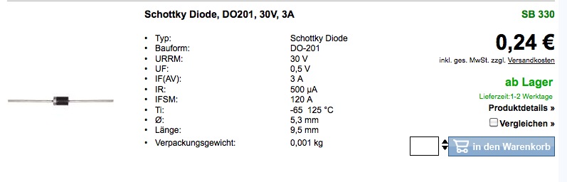

OP #4171620
Nochmal zur Diode (Siehe Bild)
Ich komme aus dem Modellbau und möchte in meinem Modellflugzeug, welches
mit einem Elektromotor, Regler und Akku ausgestattet ist einen kleinen
Stützakku einsetzen, falls die Stromversorgung vom Regler für den
Empfänger wegen Überhitzung oder sonstiges, ausfällt. Dagegen soll der
zweite kleine Akku halten. Der Regler regelt die Spannung auf 5Volt
herunter. Der Empfänger kann aber noch mit 2,5Volt arbeiten. Darum nur
eine Lipo-Zelle. Die einzelne Lipo Zelle soll nur gebraucht werden wenn
die Spannung der Hauptstromversorgung unter dieser fällt. so wird es
normal gehandhabt, wie ich es im Modellbauforum gelesen habe.

Das ist an der Grenze.
Der Sperrstrom der S330 liegt bei 0,5 mA. Damit würde es so 1000 Stunden
dauern, die 600 mAh zu laden - ist die selbe Größenordnung wie die
Selbstentladung. Kann funktionieren. Kann aber auch den Akku
beschädigen.
Schottky ist für einen Elektromotor eh nicht so ideal. Bei 5A hat sie
auch 0,7V Spannungsabfall, wie eine normale Diode.

Ein normaler Regler hat einen BEC die nicht abschaltet wenn der
Motortreiber wegen Überstrom oder Überhitzung abschaltet, sondern nur
abschaltet wenn der Empfängerstrom selbst zu hoch wird oder wegen
Kurzschluss zu gross wird.
Ein normaler BEC hat einen Unterspannungsschalter, der den Motor
abschaltet, wenn die Akkuspannung zu weit absinkt (bei 3S also unter ca.
7.5V belastet), aber den BEC noch Strom liefern lässt (weil ohne
Belastung die Spannung sowieso wieder steigt, und 7.5V immer noch lange
Zeit genug sind um 5V am Ausgang zu halten).
Modellbauakkus haben selbst normalerweise keine eigene Schutzschaltung.
Also gibt es normalerweise gar nicht die Probleme, die du hier beheben
willst. Natürlich kann es sein, daß dein Regler+BEC einfach Chinaschrott
ist, aber dann sollte man das Problem an der Wurzel angehen.
Ansonsten erst mal gucken, ob nicht der BEC-Regler rückstromfest ist,
also die Typennummer und Schaltung des verwendeten BEC Reglerchips
rausfinden.
