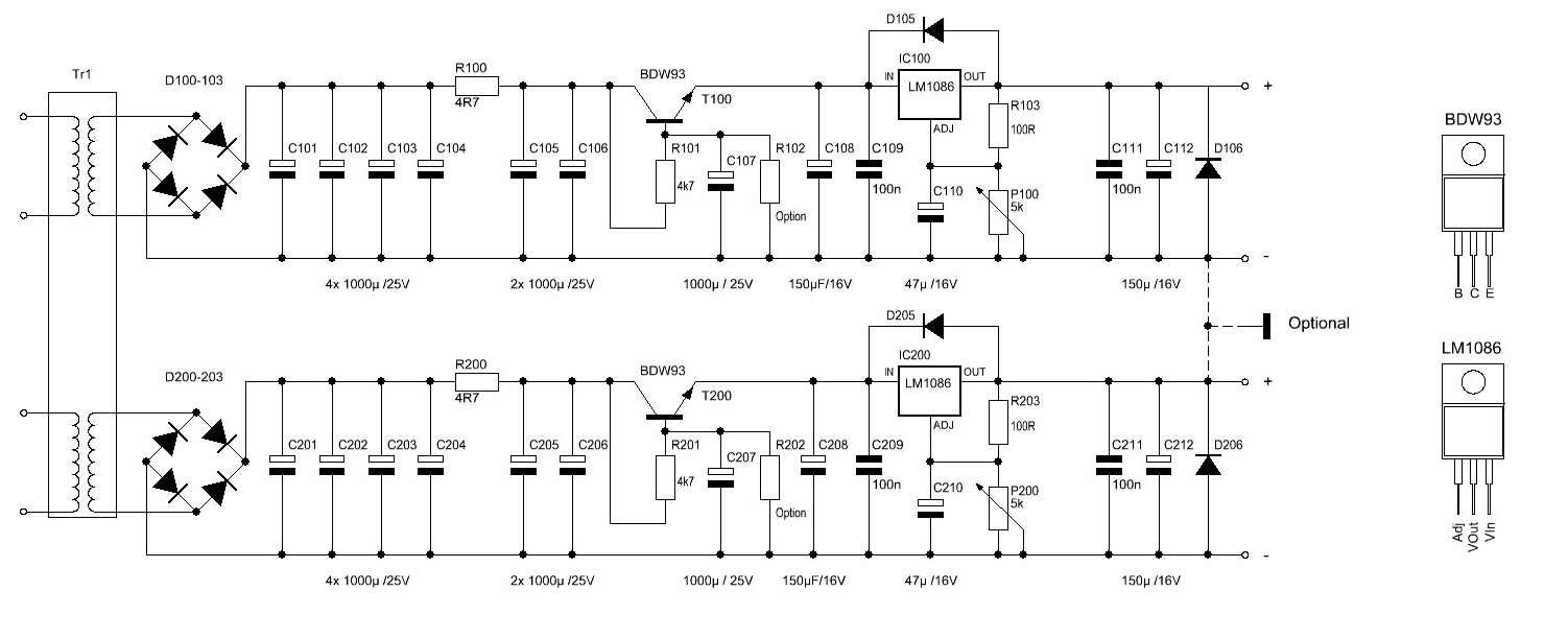

ich möchte gerne ein Universal PSU bauen (siehe Anhang).
Kann ich zwei unsymmetrische Spannungen vorsehen und, wenn eine
symmetrische Spannung benötigt wird, einfach in Reihe Schalten
(gestrichelte Linie Optional) ?
Also Masse nach Plus der anderen als "neue" Masse ?
Danke und Gruß

Also da hätte ICH so meine Zweifel.
der untere Regler regelt die positive Seite des unteren Ausganges
dieser soll dann gegen GND gelegt werden
also würde der untere Regler schliesslich GND regeln
ich würde sagen, so hier
http://www.elektronik-kompendium.de/public/schaerer/bilder/u3p_06.gif
wird eher ein Schuh draus
du brauchst dann einen Regler für den negativen Pol und nicht einen für
das gemeinsame GND
Lasse mich gerne eines Besseren belehren.

>Ja, das kannst du machen. Kein Problem
Das erste Problem wirst Du haben, sobald Du einen Kurzschluss am Ausgang
hast.
Dann verhält sich das System so, als ob Du 2 Netzteile mit jeweils
anderer Polarität zusammenschaltest.
Seh ich auch so. Ist nicht schön, geht aber.
Der ganze Entwurf ist Schein...

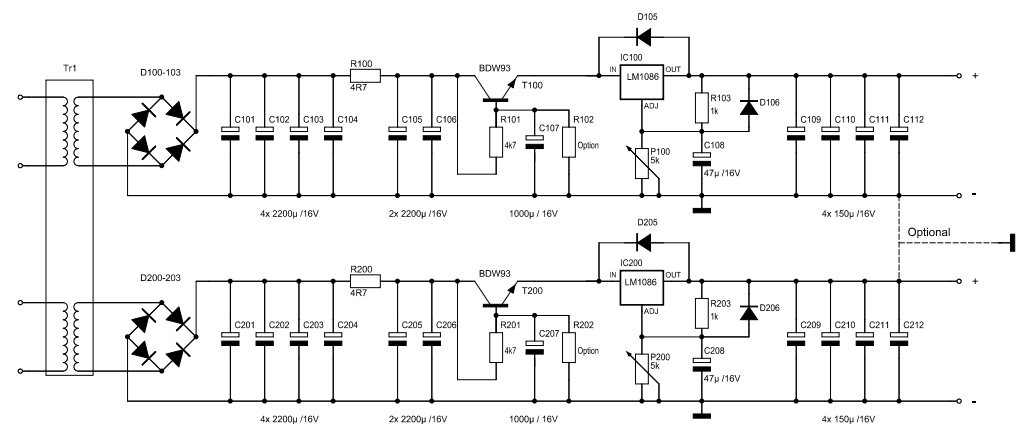

Wofür ist der Teil mit dem BDW93?
Der Spannungsregler macht maxi 1,5A
dafür braucht man nach dem Gleichrichter
nur einen 2,2mF Kondensator.
Was sollen die Elkos am Ausgang?
Gleichspannung glätten?
Wofür ist D106/206?
Fragen über Fragen.
Persönliche Seite
Die Siebelkos nach dem Gleichrichter sind wahrscheinlich viel zu gross.
2200µF reichen voll und ganz aus. Man kann über den Dauem ca. 1000µ pro
Ampere rechnen.
Die Elkos am Ausgang machen das Regelverhalten sehr sehr träge. Ohne
Last können Minuten vergehen bis ein eingestellter Spannungswert am
Ausgang erscheint.
Schau ins Datenblatt, 10µF/100µF werden dort in den Beispielen
verwendet. Such den Absatz zu den Ausgangs-Kondensatoren.
Was interessiert es den LM317 was der Mensch sich als GND im Schaltplan
markiert?
(Der einzige Fehler ist hier die irreführende Kennzeichnung des
negativen Ausgangs beider Seiten mit dem gleichen Massesymbol, was als
Verbindung interpretiert werden kann. In dem Fall würde eine
Reihenschaltung tatsächlich nicht funktionieren.)

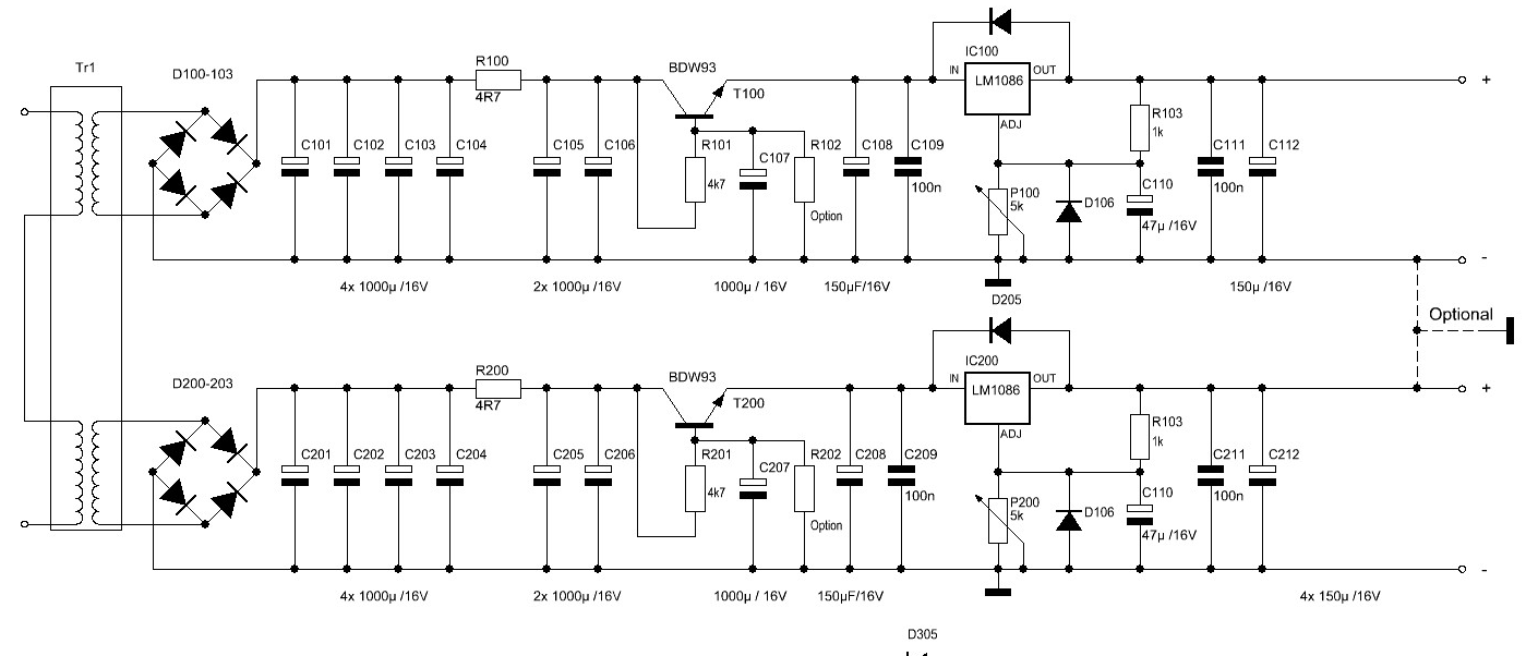

Es sollten auch noch Sicherungen vor die Gleichrichter - das schützt den
Trafo und der Widerstand der Sicherung reduziert die Spitzenströme, ist
also nicht ganz sinnlos.
Die 4,7 Ohm Widerstände in Reihe sind übertrieben und zu groß. Wenn
schon sollten die Widerstände vor/hinter den Gleichrichter und dann auch
kleiner. Auch den Kap. Multiplier braucht man eigentlich nicht: die
modernen Spannungsregler sind bei der Unterdrückung von 100 Hz Rippel
schon sehr gut - für höhere Frequenzen wären low ESR Elkos und ggf. eine
Induktivität sinnvoller und effektiver.
Wenn man die beiden Regler in Reihe Schalten will, sollte noch eine
Diode in Sperrichtung an die Ausgänge: Damit wird verhindert das die
Spannung deultich negative wird, wenn die Spannungen in Reihe sind und
einer der Regler in die Begrenzung (thermisch oder Strom) geht.

Die ganze Kondensatororgie kannst du übrigens weglassen, ein
Spannungsregler regelt langsame Abweichungen aus, dafür ist ein ein
Regler. Was er allerdings nicht ausregeln kann, sind hochfrequente
Schwingungen, daher stehen in den Datenblätter kleine Kondensatoren
direkt an Ein- und Ausgang des Reglern die Hochfrequenz schneller als
der Regler abpuffern. Alles was langsamer ist, also grössere
Kapazitätswerte, ist überflüssig weil der Regler das wegregelt.
Allerdings regelt der LT1086 langsamer als ein LM317 und braucht daher
auch laut Datenblatt grössere Kondensatoren. Die Rückstromdioden sind in
deiner Schaltung nicht nötig, will am Eingang kein Kurzschluss sein
kann. Eine Ableitdiode von ADJ ist gar nicht nötig (liest eigentlich
keiner Datenblätter?)

Michael L. schrieb:
> Welchen Schutz sollte die Reihenschaltung mit den 1 kOhm bringen?!
Ganz davon abgesehen, daß der R103 nach Datenblatt im Bereich von 100Ohm
liegen sollte. So kann der Spannungsteiler nichtmehr nebenbei als
Grundlast dienen und der Ausgang macht im Leerlauf (unter 10mA) was er
will.
Ja, für eine Audioanwendung.
Ich dachte, die Kondensatoren parallel zu den Dioden (Soft Recovery)
sollte man sich sparen?!
T100/200 = Elektronische Brummsiebung bzw. Capmultiplier.
Jo, habe ich jetzt auch gemerkt ;)
Aber du hast doch schon 6000µF für die Siebung.
Und warum der LT1086?
Und ich würde den LM317 nehmen, der ist besser.
Aber das musst Du für deine Anwendung selber entscheiden oder auch
messen.

a. wir kennen die Ausgangsspannung nicht
b. C < 10µF
Dann sollten die ursprünglich D106 und D206 doch sinnvoll sein?

Die Ableitdioden am Adj. kommen wieder rein.
Ich möchte 317er bzw1086er einsetzen um ein Universalnetzteil
aufzubauen.
Mal benötigt man eine symmetrische und zusätzlich eine unsymmetrische
Spannun, mal zwei symmetrische Spannungen.
Das Netzteil bekommt 4 Züge, so sind max. zwei symmetrische Spannungen
möglich...
Vielen Dank für die anregende Diskussion !
