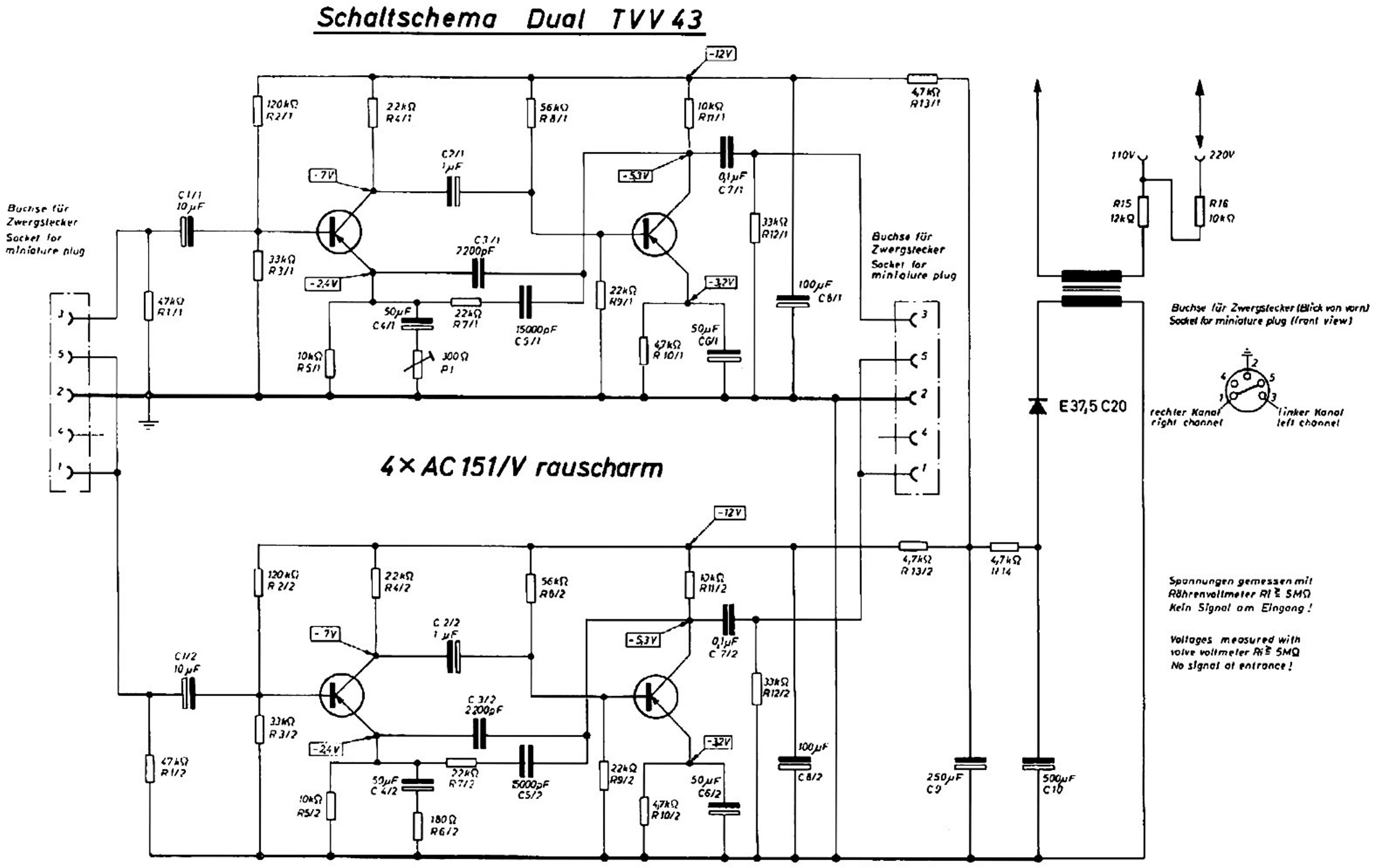

Ich suche Ersatz für die Diode mit der Bezeichnung "E 37,5 C20" in
diesem Phonoentzerrer von 1964.
Die Diode hat ein quaderförmiges schwarzes Kunststoffgehäuse. Ich würde
nur hilfsweise eine "moderne" Siliziumdiode einbauen, weil ich das Gerät
soweit es geht original erhalten möchte. Um was für einen Typ handelt es
sich?
Gruss
Insasse

Es handelt sich naheliegenderweise um einen Selengleichrichter E37,5C20.
http://semicon-data.com/diode/dsl/e0/E37%2c5C20.html
Im Handel wird der wohl nicht mehr erhältlich sein.
Aber du könntest versuchen auf dem Flohmarkt einen DUAL TVV43
Phonoentzerrer von 1964 zu erwerben und das Teil dort ausbauen... :-))

Eigentlich keine. Da der Spannungsabfall in Durchlassrichtung etwas
geringer sein dürfte, könnte die Abgegebene Betriebsspannung an den
Vorverstärker geringfügig höher sein (in Zusammenhang, mit der heutigen,
höheren Netzspannung). Sollte das deutlich sein, könntest Du ja noch
einen zusätzlichen Reihenwiderstand mit einbauen. Aber bei der schon
vorhandenen Anzahl an Reihenwiderständen würde ich damit rechnen, das
das garnicht auffällt.

Ein Selengleichrichter hat etwas andere Eigenschaften als eine Si Diode,
trotzdem sollte der 1:1 Austausch möglich sein.
Um dem elektrischen Verhalten des Originals näher zu kommen, kann ein
Kondensator, etwa 1nF, parallel und ein Widerstand 47 Ohm in Reihe zur
Diode geschaltet werden.
Ersterer könnte sich hier tatsächlich als nützlich erweisen
(Brummodulation), der Widerstand ist aufgrund des hochohmigen Trafos
sicher entbehrlich.

Da die ganze Quelle sehr hochohmig ist (Vorwiderstände vor der
Primärwicklung des Trafos) würde ich damit rechnen, das dann die
Betriebsspannung des Verstärkers deutlich höher werden würde. Dem könnte
man zwar durch Anpassung der Vorwiderstände (oder Ersatz durch einen
passenden Kondensator) begegnen, aber da der TE allerdings das Gerät
möglichst originalgetreu erhalten möchte, ist es so wohl die beste
Lösung.

Macht in dem Fall ziemlich wenig aus, es gibt ja den Tiefpass R14/C9 mit
etwa 1Hz Grenzfrequenz.

Die Selendiode reduzierte durch ihren Innenwiderstand den maximalen
Ladestrom für den C10, was dessen Lebensdauer zuträglich ist und auch
die Peakströme in dem Kreis reduziert (es ist schließlich ein
empfindlicher Phonoverstärker). Das sollte mit dem empfohlenen
Widerstand nachgebildet werden.
Eine Anpassung an die etwas höhere Netzspannung ist überflüssig. Ob die
Schaltung mit den AC151 mit 12V oder 13V versorgt wird, ist
uninteressant. Die Transistoren haben ein max. UCE von 24V. Zudem hatte
der TO statt 12V nur 12.5V gemessen ...
