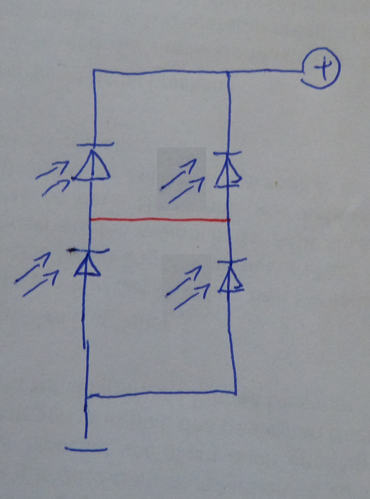

ich will insgesamt vier Solarzellen mit einer Nennspannung von jeweils
6V seriell und parallel schalten.
Also je zwei seriell und parallel.
Jetzt ist die Frage, ob es sinnvoll ist, die die beiden seriellen Pakete
in der Mitte (roter Strich im Bild in der Anlage) auch noch parallel zu
verbinden.
Danke, interrupt

Werden alle vier Solarzellen so gut wie immer gleich hell beleuchtet?
#5081684
6V bei Dioden ???    Das sind schon fertige Module
In der Schaltung ohne rote Verbindung hast Du wenigstens die Möglichkeit
die Module so zu sortieren, dss die Spannung der beiden parallelen
Zweige in etwa gleich ist.
Wenns Solarmodule sind, wird das schwächer beleuchtete Modul den Strom
des besser beleuchteten teilweise verbraten.
Dioden parallel zu schalten ist Unsinn. Wenn eine Diode heißer als die
andre wird, kommt es zum thermal runaway: die heiße Diode hat weniger
Durchlassspannung und übernimmt den Strom der kühleren Nachbardioden.
Folge: die Diode wird noch heißer. Bis zum Durchlegieren.
Parallelschalten sollte man eigentlich nur, wenn es sich um in etwa
gleiche Dioden handelt (gleiche Charge) oder thermische Kopplung besteht
oder wenn es sich um relativ hochohmige Schaltungen handelt.

ich dachte immer, Solarmodule wirken als Dioden, die in Sperrrichtung
keinen oder nur unwesentlich Strom durchlassen ?
Und wenn man nach den beiden seriellen Solarmodul-Doppelpaketen je eine
normale Diode (z.B. 1N4001) einbaut, die ein Abfliessen über den
schwächer beleuchteten Zweig verhindert ?
Der Verlust von 0,7 V wäre zu verkraften.
