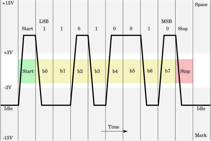

D.h. also wenn ich alles zusammennehme..
bei einer rs 232 schnittstelle habe ich gnd,rx,tx
rx und tx liegen "idle" bei etwa 12V bezogen auf GND. bei einer
Datenübertragung wird der Pegel auf -12 gezogen. D.h. das Potenzial ist
niedriger als GND, oder anders gesagt in diesem fall ist GND=+ ? ich
könnte also eine LED da reinklemmen die kathode auf z.b. rx nur dann
leuchtet wenn daten übertragen werden?
LG
Exakt. Genau so ist es. 100% richtig. Du hast es verstanden.
Gratulation!

Mechanic schrieb:
> ich könnte also eine LED da reinklemmen die kathode auf z.b. rx nur
> dann leuchtet wenn daten übertragen werden?
Auch wenn das jetzt nichts mit dem Thema des Thread zu tun hat:
Du kannst eine LED reinklemmen, ist aber nicht gut und kann für die LED
schädlich sein.
Die meisten LEDs werden das nicht mögen oder zumindest liegst du damit
außerhalb der Spezifikation. An LEDs darf in Sperrrichtung (leuchtet
nicht) meist nur maximal eine Spannung von 5V angelegt werden.
Und gewöhn dir besser grundsätzlich gleich an, LEDs IMMER mit einem
Vorwiderstand oder einer anderen Mimik zur Strombegrenzung zu betreiben
(bei RS232 ist der Treiber zum Glück so freundlich).

Vielen Dank für den Hinweis! Ich habe den Widerstand nicht erwähnt weil
ich es für Selbstverständlich hielt einen einzubauen:)
Das mit der "Rückwärtsspannung" habe ich allerdings nicht bedacht, wären
im "leerlauf" ja etwa 12v.. ich habe noch 4001er Dioden rumliegen damit
könnte es gehen oder ?
ich teste das mal auf falstad (http://falstad.com/circuit/)

Gast #6893836
Für die Akten:
Ich lag komplett falsch.
Der Ruhepegel bei rs232 ist High -12v nicht wie ich Annahm +12V
In meinem Fall durch die Leitungslänge -9,8V
Ich habe bei Falstad eine Schaltung Simuliert in der ich einen
Kondensator in Reihe geschaltet habe(mit Diode) und konnte auf diese
Weise die Spannung auf Low Pegel quasi Festhalten.
Werde das die Tage auf dem Breadboard testen. Da ich kein Oszi habe und
meine Multimeter nicht schnell genug sind dürfte das Aussagekräftig
genug sein.
Hoffe ich.
Oder spricht etwas dagegen?habe ich etwas übersehen?
LG
Gast #6893842
Du solltest Logikausgänge nicht mit Kondensatoren belasten. Die müssen
dann weitaus mehr Strom liefern als sie es normal müssten. Bzw. wenn es

Jobst M. schrieb:
> Mechanic schrieb:
>> Es geht ja nur darum herauszufinden was der Low Pegel ist, *also ohne
>> Oszi.*
> Also, falls Du gerade kein Internet zur Hand haben solltest, habe ich
> Dir ein Bild angehängt. Quelle: https://de.wikipedia.org/wiki/RS-232
> Gruß
> Jobst
das Bild ist von einem Osziloskop.... merkste selber, oder ? ;)
Oder habe ich da jetzt etwas komplett falsch verstanden?
ähhhh ohne Internet ^ schicke ich eine .?! Brieftaube nach http://.....?
LG

Die Bezeichnungen Low und High sind problematisch. Es gibt bei der
RS-232 Schnittstelle ja nicht nur die beiden Datenleitungen, sondern
auch die Handshakeleitungen. Einige  davon haben im Ruhezustand positive
Polarität, andere sind dann negativ.
Die Norm sagt, dass Spannungen ab +3V als positiv erkannt werden müssen,
und Spannungen jenseits von -3V als negativ.
Der Bereich von -3V bis +3V ist undefiniert,"Niemandsland, darf
eigentlich nicht vorkommen.
In der Praxis sind die Empfänger aber so konstruiert, dass sie sich in
der Gegend um +1,5V entscheiden. Das ist ok.
Eigentlich ist das Bild gemalt. Merkst Du aber wohl nicht ...
Ist das Oszilloskop nicht vorhanden oder die Ansicht nicht erlaubt?
Und sind auch andere Darstellungen, die Spannungen über die Zeit
auftragen nicht gewünscht? Ich verstehe Dein Problem nicht, da Du auf
diese Spezialität nicht hingewiesen hast.
Offenbar reicht es Dir auch nicht zu wissen, wie der Pegel liegt (liegen
muss), sondern Du möchtest es bei Dir selbst feststellen.
Das schöne an Standards ist, dass irgendwo steht, wie es sein soll.
Wenn es bei Dir anders ist, entspricht es dem Standard nicht.
