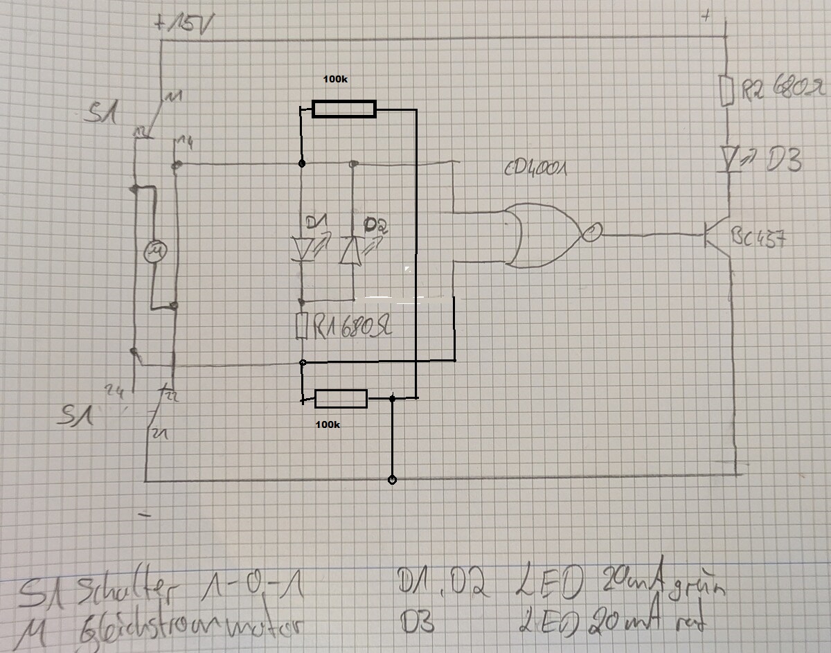

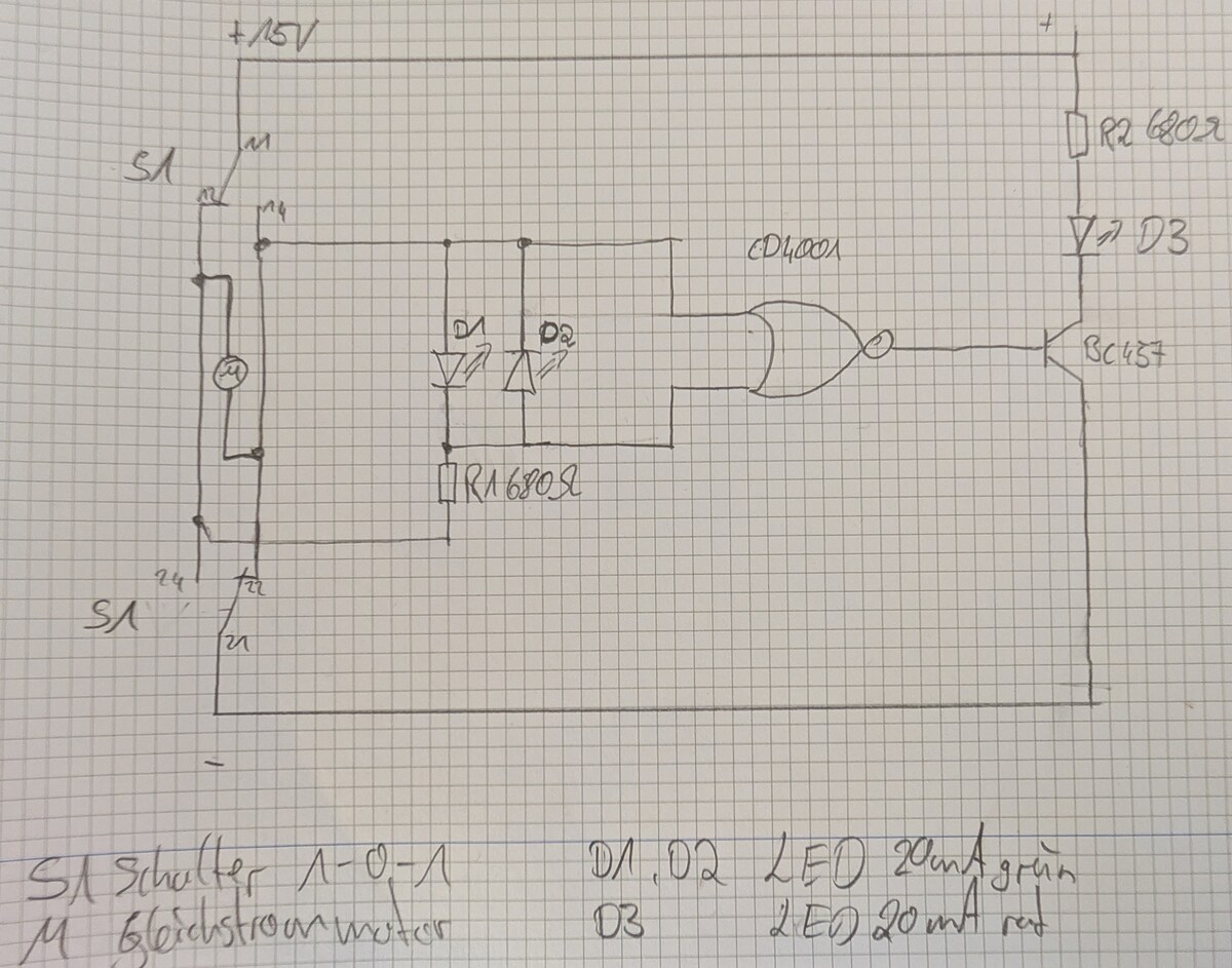

Hallo Forum, ich möchte eine LED einschalten wenn 2 andere nicht leuchten. Der Motor wird per Schalter S1 (1-0-1) geschaltet, je nach Drehrichtung leuchtet D1 oder D2. (dieser Teil ist schon vorhanden und funktioniert)
Meine Überlegung war mit einem CD4001 NOR Gatter eine dritte LED D3 einzuschalten wenn der Schalter S1 0Stellung hat. Da der CD4001 nur wenige mA Schalten kann habe ich gedacht dahinter einen Transistor zu schalten. Das ganze soll auf einer (bei Platzmangel auch auf mehreren) Lochraster Platine aufgebaut werden und wird insgesamt für 12 rote LEDs benötigt.
Bevor ich die Sachen bestelle habe ich noch ein paar Fragen zu meinem kleinen Projekt: Funktioniert das so wie auf dem Plan gezeichnet? Gäbe es eine einfachere Lösung oder einen schon passenden IC? Ist die Schaltung verpolungssicher, bzw würde sie Schaden nehmen?
Ich denke ich bin hier an der richtigen Adresse und hoffe mich kann jemand dabei unterstüzen.
Viele Grüße und schon mal Danke im voraus!! Basti

Wenn der Schalter in der 0 Stellung ist, ist der Pegel an den Eingängen des CD4001 alles andere als definiert null Volt. Der Motor hängt ja dann in der Luft. Kann also auch auf Ub floaten oder irgendwas anderes. Du musst also mit hochohmigen Widerständen für saubere null Volt sorgen.
Probier mal den Anhang. Ist noch nicht 100% durchdacht, könnte aber klappen.
Moderne LED leuchten locker bei 1-2mA. Könnte also sein, das du den Transistor nicht brauchst.

#8094882
Nein.
Du brauchst ein XOR Gatter (was man aus den 4 Gattern des CD4001 bauen könnte oder man kauft gleich ein CD4070).
Und du musst direkt an den Motor, nicht die LED kontaktieren.

Die beiden 47k sind als Schutz vor der Gegeninduktionsspannung des Motors eingebaut. Die LED wird direkt von +15V versorgt und wird mit 3mA hell genug sein. Damit ist kein (PNP) Transistor notwendig.
Das klappt, wenn man die geforderte Funktion durch die "Digitale Brille" betrachtet und nicht einfach, wie in einigen Beiträgen zum Thema geschehen, willkürlich irgendwelche Bauteile in die Schaltung einfügt (mich wundert, dass noch niemand einen Mikrokontroller vorgeschlagen hat ;-).
Am einfachsten läßt sich das Problem durch eine Wahrheitstabelle in den Griff bekommen, wobei vorausgesetzt wird, dass die Wahrheitstabelle bzw Auswerteschaltung in !jeder! Schalterstellung an den Eingängen definiertes Potential vorfindet. Im angehängten PDF ist die Vorgehensweise beschrieben.
Heißt ich müsste "nur" Widerstände vom Motor gegen GND schalten, dann hätte ich am Motor definiert 0V und meine Schaltung würde funktionieren?
Oder ich kann wie von mehreren vorgeschlagen Optokoppler bzw einen Bidirektionalen Optokoppler zu verwenden der einen Transistor ansteuert, aber warum muss dieser die LED kurzschließen könnte man den Transistor nicht in Reihe zu der LED schalten (also so wie ich es gezeichnet habe) dann würde doch auch kein Ruhestrom fließen, oder?

Am einfachsten läßt sich das Problem durch eine Wahrheitstabelle in den Griff bekommen, wobei vorausgesetzt wird, dass die Wahrheitstabelle bzw Auswerteschaltung in !jeder! Schalterstellung an den Eingängen definiertes Potential vorfindet. Im angehängten PDF ist die Vorgehensweise beschrieben. mfg
Du hast in deinem Schaltplan 3NOR Gatter parallel geschaltet, ich nehme an um den Transistor zu sparen, richtig? Wo würde die LED3 GND her bekommen? Die Wiederstände R1 und R4 sind damit der Motor definiert auf GND liegt wenn Schalter in 0 Stellung? Und du hast 4Dioden (D1-D4) eingebaut, zum Überspannung vermeiden?

Das wird nicht funktionieren, weil die Durchbruchspannung der jeweils ausgeschalteten LED dabei überschritten wird.
Bösartiger Weise wird es vermutlich funktionieren, weil keine LED bei genau 6V stirbt. Aber niemand weiß, wie lange - deshalb baut man das so nicht.

Sie würden nicht leuchten, sondern defekt werden. Typische LEDs vertragen in Sperrichtung nur 6 Volt, Du hast mehr.
