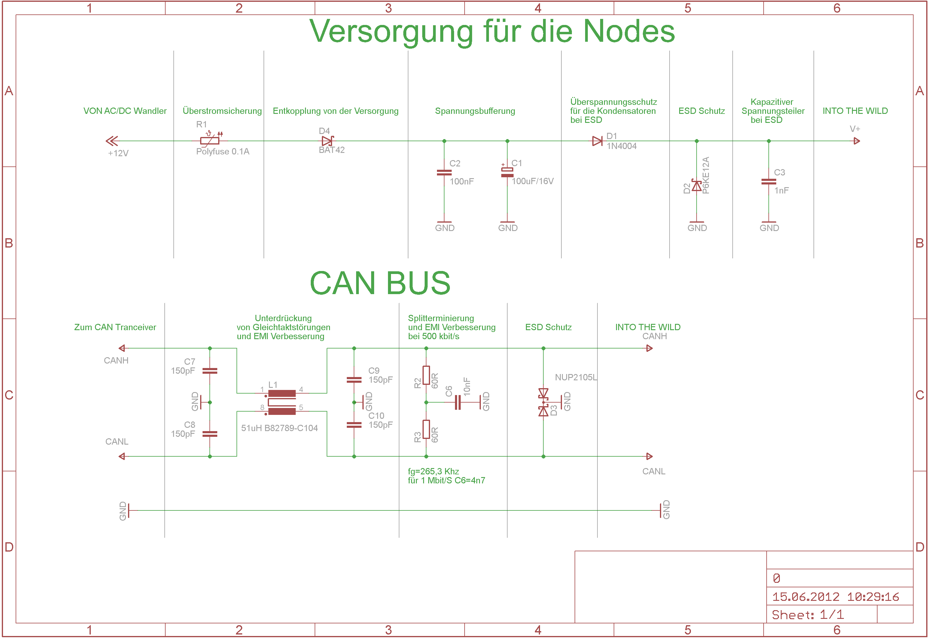

Hallo Leute,
Habe nun einmal eine vernünftige CAN BUS Anbindung realisiert, mit
welcher man auch ESD Level 4 und die gehobeneren EMI Anforderungen
erfüllt.
Diese Schaltung soll demnächst bei einem CAN Node eingesetzt werden.
Eines habe ich aber noch nicht hinbekommen, und da sind die Experten
gefragt:
Was passiert bei einem ESD Ereigniss, wenn der Ground geöffnet wird?
Dann fehlt mir ja die Bezugsmasse von NUP2105L und zwischen CANH und
CANL können bis zu 88V (2x Vclamp) auftreten.
Wie kann ich solch ein (Horror) szenario verhindern?
mfG
Kettner
Gast #2717418
Andi D. schrieb:
> galvanische trennung des can busses zB mit ISO1050 von TI
Dann fällt aber die Spannungsversorgung für den Node flach. Weil die
Versorgungsspannung auch auf den Node hängt. Was mir einfällt ist,noch
eine
NUP2105L gegen die Versorgungsspannunng hängen und eine zweite NUP2105L
so zwischen CANH und CANL hängen, das die internen TVS paralell hängen.
Gast #2717460
H.joachim Seifert schrieb:
> Die Supressordiode würde ich (bzw. mache es immer so) direkt hinter die
> Sicherung setzen.
Die TVS sollte doch immer am BÖSEN Ende sitzen. INTO THE WILD bedeutet
bei meinem Schaltplan, das da eine Klemmleiste drann ist, welche in die
rauhe Umgebung führt (zu den Nodes).
Die TVS Diode verkleinert die reinkommende ESD Spannung auf die maximale
Klemmspannung. Die 1N4007 verhindert, das die Klemmspannung den Elko
killt.
Wenn ein Kondensator verwendet wird, welcher eine höhere Spannungs
aushält (mindestens maximale Klemmspannung), kann die 1N4007 auch
entfallen.
Gast #2718273
Ich finde die BAT42 reichlich unterdimensioniert.
Die geht vermutlich nur 1*. Kannste mal testen
12V über einen Schalter hart einschalten, danach is se putt.
Was sollen denn die C7-C9 ausser alles verschlimmbessern.
Lass die mal weg.
Gast #2718758
Die Kondensatoren habe ich aus einer APPnote. Diese werden empfohlen, um
die EMI Emission gering zu halten.
Aber auf meine Frage zurückzukommen.
Was mache ich, wenn der Ground Draht "bricht" ?
