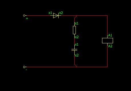

bin neu hier und hoffe ich poste es jetzt nicht doppelt, aber die
anderen Beiträge die ich gefunden habe helfen mir nicht so ganz weiter.
Ich habe im Auto eine Lampe im Himmel, die mit einer PWM gedimmt wird.
von dort wollte ich das Signal abgreifen und damit ein kleines 12-V
Relais ansteuern. Das Problem ist, dass das Relais beim hoch und runter
dimmen (Tür auf, Tür zu ) immer zu zittern beginnt, also ständig anzieht
und abfällt.
Nun habe ich mir Überlegt die Spannung, wie im Anhang zu sehen ist, zu
glätten. Glaubt ihr das könnte so funktionieren?
Schon mal Danke im Vorraus
Stefan
OP #3364872
@ joe b
Also :
Ich will ja nicht das Relais dimmen sondern das Signal fürs Relais,
ursprünglich für die lampe, kommt aus einer PWM. Sprich das Relais
schaltet bei längeren "pausenzeiten" immer wieder aus und wieder an. es
soll aber entweder komplett aus oder komplett an sein und nicht hin und
her zucken.
@ winne:
nja mein ausbilder meint auch, es würde klappen, aber der widerstand
begrenzt den Strom damit ich mir nicht kaputt mache.
Danke für die schnellen Antworten!
Stefan
Gast #3364891
Kommt auf die Größe des Kondesators an.
Ich kenn dein Relais nicht und auch nicht die Dimmdauer.
Als Diode nimmst Du eine 1N4007.
Mit dem Kondensator  musst Du probieren.
Hängt vom R des Relais ab.
Mit tau = R*C (tau ist dir bekannt ?) berechnest Du die Entladezeit. R
ist der Innenwiederstand des Relais.
angenommen: Rrel = 1k
tau = 0,5s
C = 0,5/1000 = 500uF   (ist nur als Näherung gedacht)
Beginn mit 100uF/25V .
wenns nicht reicht noch einen parallel.
OP #3364914
Ja tau sagt mir was, ich lerne Elektroniker für Automatisierunstechnik
im zeiten Jahr.
Ich hab ein einfaches kfz relais, mit Freilaufdiode.
Ist der Ladewiderstand, mit dem man tau berechnet, bei Kondensatoren
nicht in Reihe geschaltet? also die Spule des Relais ist ja Parallel.
#3364917
Ist es.
Aber der Kondensator muss ja auch wieder entladen werden! Das Relais ist
der Verbraucher, der einen Widerstand hat und über diesen Widerstand
wird der Kondensator dann leer gemacht. Und dieser hängt dann 'in Serie'
zum anderen Widerstand.
Gast #3364932
Ja ist er.
- Vernachlässige die Eingangs-Diode.
- C ist aufgeladen und entläd sich über den R des Relais.
R des Relais wirst du doch feststellen können, oder ?
- Freilausdiode ist auch zu vernachlässigen.
OP #3364935
Stimmt, ich war jetzt noch beim laden und noch nicht beim entladen ;)
dann wäre es so (anhang) eigentlich am sinnvollsten oder? den widerstand
davor zu setzten, damit ich eben auch beim aufladen einen schutz gegen
einen zu großen strom habe.
Danke für die Antworten!
OP #3364966
Nja kaputt gehen könnten zum Beispiel meine Adern im Auto, die nur nen
kleinen querschnitt haben. Oder auch das Gerät, das das PWM Signal
liefert.
das Relais hab ich jetzt nicht da, hab aber gestern rausgemessen, das
eis ca 50mA zum anziehen braucht.
Ich hab ja auch nicht behauptet dass sie stört.
Gast #3364990
50mA also ein Relais mit 240 ohm .
> Oder auch das Gerät, das das PWM Signal...
Was hat denn Deine Innenbeleuchtung für eine Stromaufnahme ?
Bei einer (angenommenen) 5W Beleuchtung fließen ca. 400mA
50mA - 100mA zusätzlich sind da bestimmt noch zu verkraften.

OP #3368659
So,
hab das so getestet und es funktioniert so wie ich mir das vorgestellt
hab.
ne, das mit dem mosfet is in dem fall nicht für mich geeignet, da ich
nicht will dass sie dimmen. die hängen noch an ner soundsteuerung.
und das soll eben nur dann strom bekommen, wenn die obere auch leuchtet
