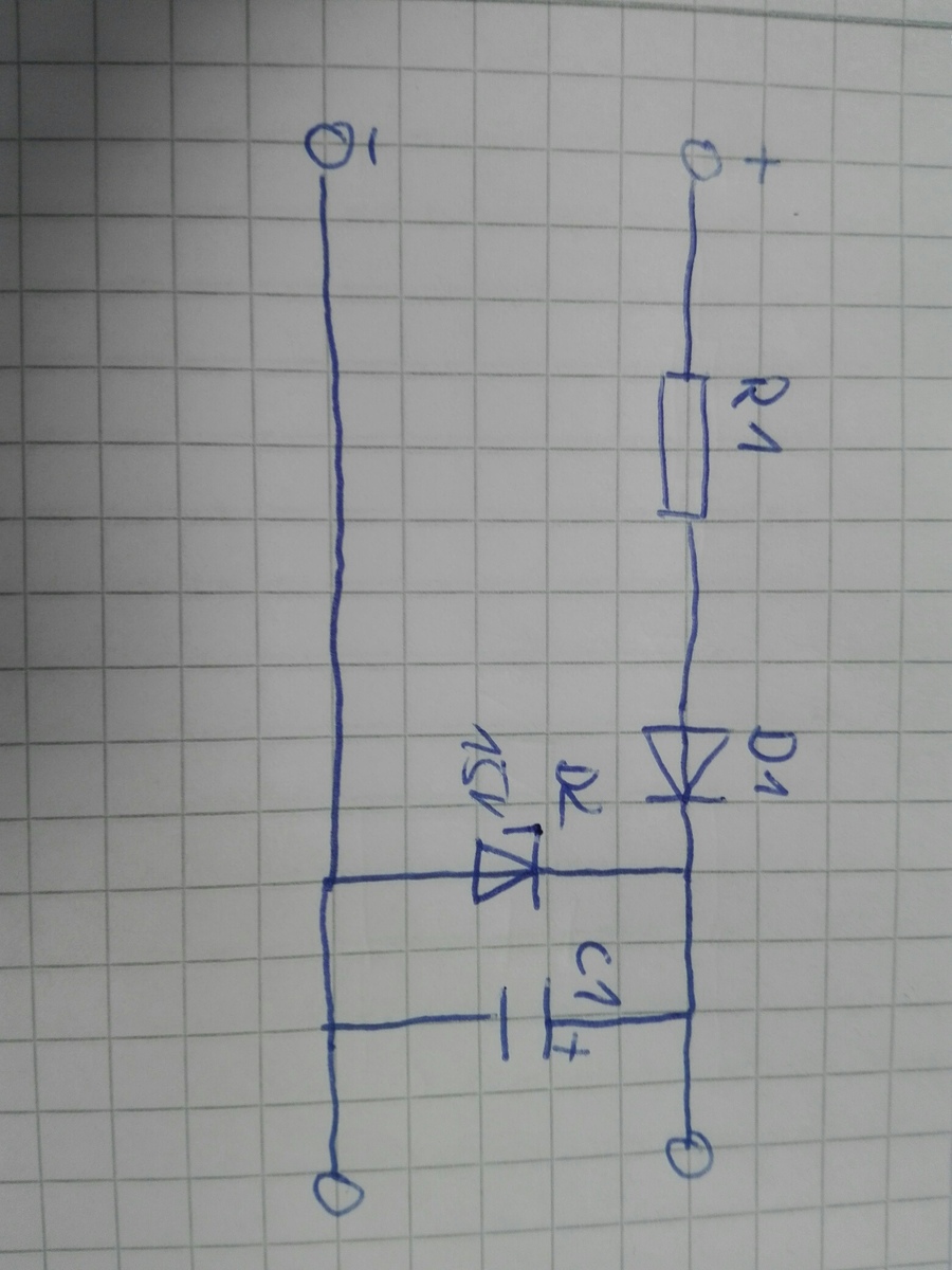

Hallo liebe Forenkollegen,
bestimmt kann mir jemand auf die Sprünge helfen.
Ich habe in die Leselampe meines Autos mit einem Arduino Nano und ein
paar adressierbare RGB Led verbaut um während der Fahrt meine kleine
Tochter zu unterhalten. Die Versorgung nehme ich mir vom ursprünglichen
Leuchtmittel. Im stillstand des Wagens hat alles gut funktioniert.
Während der Fahrt jedoch nicht. Ich habe herausgefunden dass während der
Fahrt die Versorgungsspannung der Beleuchtung mit PWM 100Hz gespeist
wird.
Ich habe nun kurzerhand einen Elko 1000µF parralel geschaltet um die
lücken zu füllen. Funktioniert auch, jedoch habe ich sorgen dass mir auf
Dauer das Steuergerät abraucht wegen des Ladestroms des Kondensators.
Kann mit jemand helfen wie der Ladestrom des Kondensators zu berechnen
ist?
Danke und Gruß
Thomas
I = Q /t, Strom ist gleich Ladung pro Zeit.
Q = C * U Ladung ist gleich Kapazität mal Spannung.
Unter der Annahme dass die Spannungsquelle sehr niederohmig ist und den
Kondensator daher in der vorhandenen Zeit komplett laden kann:
I = C*U/t
I = 1mF * 12V / (1/200Hz) = 2,4A mittlerer Strom.
Der Spitzenstrom kann unendlich groß werden.
Es wäre vorteilhaft, eine Diode zu verbauen, siehe
Hüllkurvendemodulator.

Nein. Soviel, wie dein Arduino braucht. Dioden für 2,5A haben aber auch
Pfenniggröße. 1N4007 oder sowas.

Vielleicht der Hinweis noch: KFZ Bordnetz kann kurzzeitig 60V haben.
Ich würde in Reihe zur Diode nen Widerstand setzen und parallel zum
Kondensator ne 15V Z-Diode.

Ich habe genau das gleiche mit meinen Hauptscheinwerfern durch.
Dort musste ich natürlich etwas mehr nachhelfen.
Vorwiderstand 0.5R mit diode in Sperrrichtung überbrückt (zum raschen
Entladen) und einen 2200µ/25V Elko.
 PLUS
 --------------o------.
               |    ( X )
  MINUS        |      |
 --------o-----)------'
         |     o---.
         |     o---'
22
(created by AACircuit v1.28.6 beta 04/19/05 www.tech-chat.de)
