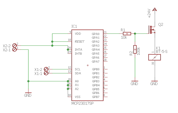

ich soll für ein Projekt ein Testgerät für Kabel entwerfen. Dazu soll
über einen Baustein am Bus (MCP23017 IO-Erweiterung I2C) Relais
geschaltet werden. Am anderen Ende des Kabels soll dann der Eingang
(selber Baustein) ermittelt werden. Dann soll ausgewertet werden, ob das
Kabel ordnungsgemäß gefertigt wurde.
Hierzu benutze ich einen Raspberry Pi (damit ich leicht ein Display etc.
anschließen kann) mit dem ich über I2C den Baustein anspreche. Dieser
soll über einen Mosfet ein Relais schalten (siehe Anhang).
Dies funktioniert auch so, wie im Anhang sichtbar, jedoch macht entweder
der Raspberry oder der MCP23017 nach einigen Schaltzyklen Probleme und
schaltet ab.

@ MaxM (Gast)
Nein, denn das Relais gehört zwischen Drain und +24V, außerdem fehlt die
Freilaufdiode!
Siehe Relais mit Logik ansteuern.
>schaltet ab.
Da hast du noch Glück, daß dir die Abschaltinduktionsspannung nichts
zerstört hat!

R1 kann man weglassen, direkte Ansteuerung.

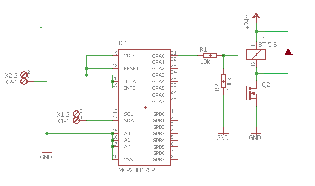

Okay, also den Schaltplan habe ich auf die Schnelle gezeichnet, um das
Problem zu erklären, die Freilaufdiode ist vorhanden und das Relais
hängt auch wie beschrieben. Deine Antwort klärt trotzdem das Problem
nicht.

Da du keine verwertbaren Infos zum Gesamtaufbau lieferst und die Skizze
im Anhang auch grob fehlerhaft ist (obwohl es angeblich doch richtig
verdrahtet wurde) kann keiner aus der Ferne sagen, was das Problem ist.
Zu vermuten sind aber grobe Mängel im Aufbau:
- schlechte oder fehlerhafte Masseverdrahtung
- fehlende Blockkondensatoren
- Lange offene Leitungen als Antennen für Störungen
- mangelhafte Stromversorgung
Die Schaltimpulse der Relaisspulen können schon kräftige
Störabstrahlungen verursachen. Es ist z.B. bekannt, dass geschaltete
Induktivitäten im Umkreis von paar Metern leicht USB-Verbindungen stören
können. Wer weiß, was dein RasPi da so macht, wenn er über Power oder
Signalleitungen sich solche kräftigen Störungen einfängt.
Gruß Öletronika

U.v.a. der FET ist auf der falschen Seite des Relais und die
Widerstände...
Aber darauf kommt's auch nicht mehr an.
Irgendwo hast du da einen Bock geschossen.
Angenommen, die Beschaltung wäre korrekt:
-erstmal nur den MCP am Bus - funktioniert?
-falls ja: nur die Fets und Relais dran, keine Eingänge, die zurück
kommen - funktionierts noch?
-falls ja: schauen, was auf den Eingängen passiert (deren Beschaltung
ist ja noch unbekannt).

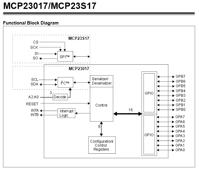

INT A/B sind keine Ausgäng, sie können Softwareseitig aktive high oder
Low gelegt werden und wurden durch legen auf Vcc deaktiviert.
Lass dir das noch mal auf der Zunge langsam zergehen...
Prinzipiell sind es erstmal Ausgänge. Konfiguriert werden die per
Software, nicht durch legen auf eine externen Pegel. Ich denke, hier
liegt der Hase im Pfeffer. Dem armen Kerlchen wird heiss werden und dann
stellt er den Betrieb ein.
Lass die Pins frei. Max. ein pullup nach Vcc.
Wo hast du das mit dem Deaktivieren herausinterpretiert?
So wie ich das Datenblatt lese, sind das ausschließlich Ausgänge, die
als Interruptquelle an den µC angeschlossen werden können:
Configurable interrupt output pins
-  Configurable as active-high, active-low or open-drain
Defaulteinstellung ist für ODR und INTPOL jeweils 0, so dass der
Baustein nach einem Power-Up erstmal an beiden Pin 0V ausgeben will. Den
Rest kannst du dir denken...
