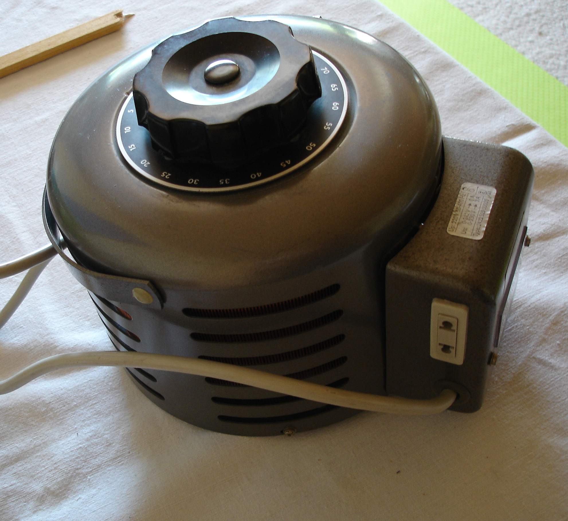

Hallo Leut,
löse tatsächlich meine Trafosammlung auf.
1. Stelltrenntrafo von Philipps, alles weitere auf Fabrikschild,
   echter Trenntrafo
   einwandfreie Funktion,

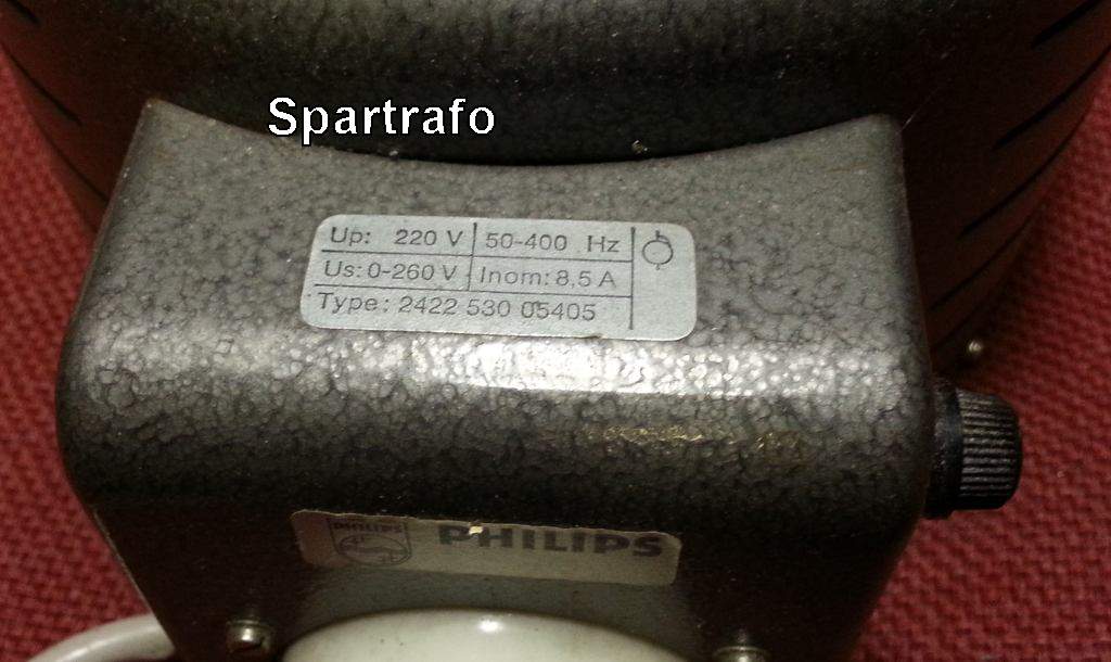

2. Stelltrafo von Philipps, alles weitere auf Fabrikschild,
   Spartrafo, keine galvanische Trennung

Ersterer steht auch bei mir auf dem Basteltisch, ein sehr schönes Gerät!
Eine Einschaltstrombegrenzung oder ein kurzer Weg zum Sicherungskasten
empfiehlt sich aber.
Ein Eurostecker passt i.d.R direkt in den Ausgang, Bananenstecker ebenso
(Vorsicht dabei!), ansonsten hilft ein US auf Schuko Adapter o.ä.
weiter.

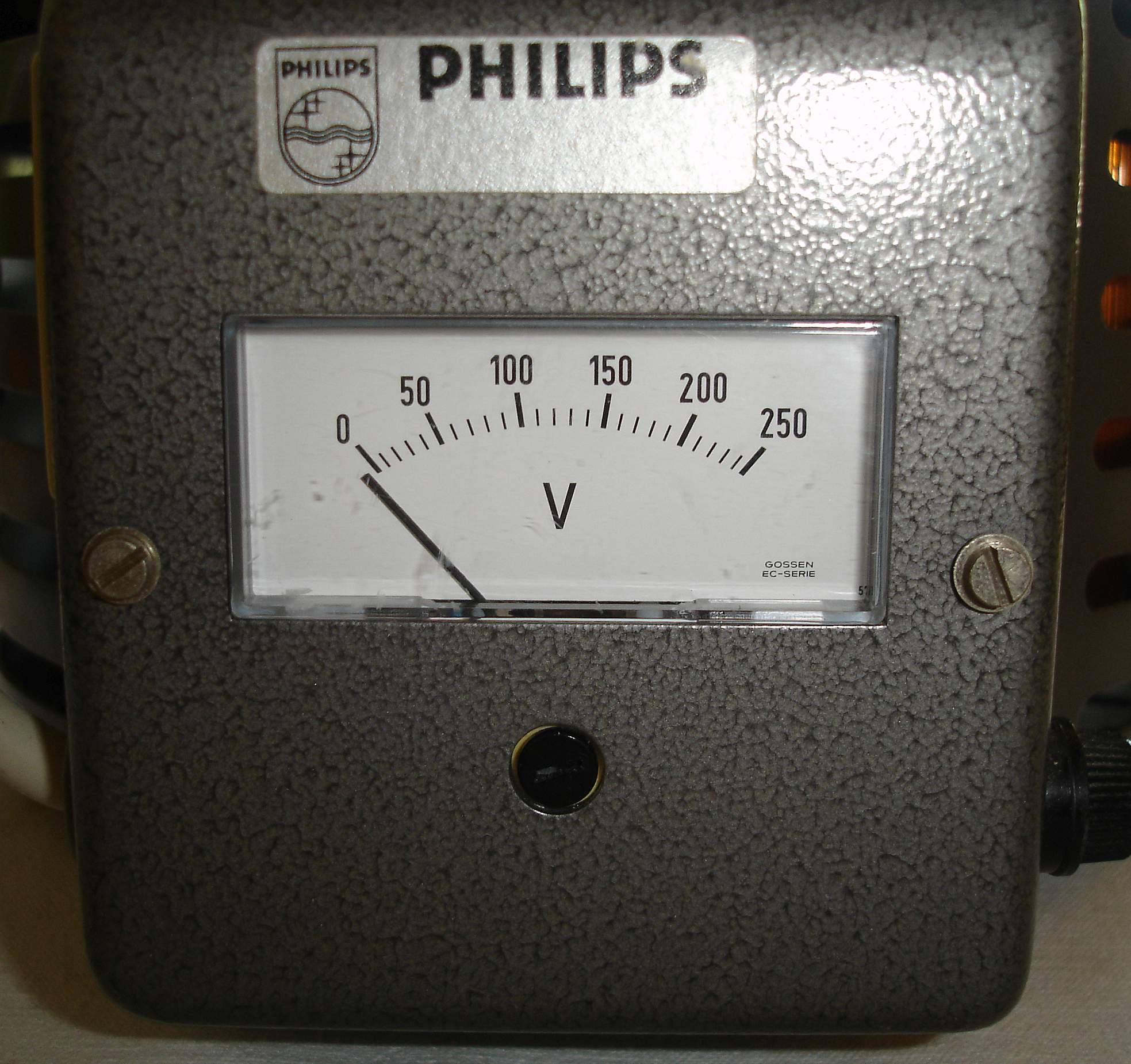

Falls die Spannungsanzeige stark vom tatsächlichen Wert abweicht, die
verbaute Diode vor der Anzeige durch eine 1N4007 oder äquivalent
ersetzen.
Die verbaute Feinsicherung ist vom Typ 4A träge (sekundär).
Die Schleifer sind zwei Kohlestäbe, keine Rollen. Reinigung der
Kontaktfläche ist mit etwas Zeit problemlos möglich.
Sam

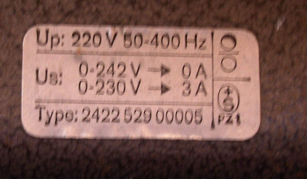

Achim B. schrieb:
> Mal doof gefragt: warum steht am Trenntrafo bei 0-242V -> 0A?
Weil der Trafo einen Innenwiderstand hat, und dadurch die Spannung im
Leerlauf (0 Ampere) höher eingestellt werden kann als unter Vollast (3
Ampere).
Den Innenwiderstand des Gerätes kannst du übrigens aus den Angaben des
Typenschildes ermitteln .-)
