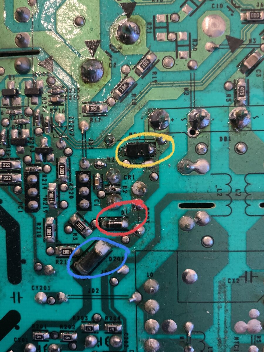

Hallo zusammen, könnt ihr mir beim SMD Bauteile identifizieren helfen?
Gelb markierte Diode hab ich mit 1N4007 ersetzt. Die original Diode wurde mit einer normalen Diode durch den Vorbesitzer ersetzt. Leider weiß ich nicht, was ursprünglich verbaut war. Netzteil läuft mit 1N4007
Denke mal die Blau (evtl. gleich der gelben) markierte D201 ist auch eine 1N400. Gibt es auch eine runde Bauform?

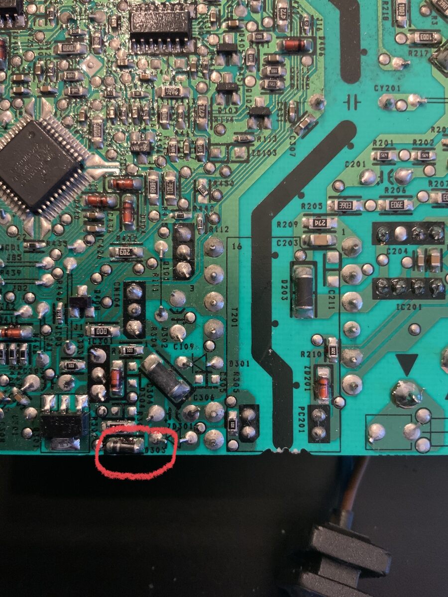

Was tippt ihr auf die rot D1 (bei den drei Markierungen) markierte? Nix zu erkennen.
Ist die D303 gleich der D1. Was für Typ?
Sind evtl. alle ersetzbar durch 1N4007?
Die ganzen Bauteile sind mit Schutzlack überzogen. Leider sind dadurch Schriften schlecht lesbar.
Wäre dankbar für eure Hilfe/Unterstützung.
Es handelt sich um zwei Schaltnetzteile, da können nicht überall langsame Netzgleichrichterdioden verwendet werden.
aber an den Positionen gelb rot und blau scheint das ausreichend, die hängen ja alle am plus des Netzgleichrichters.
Die eine sieht dicker aus, mehr als 1A?
Die rote auf dem zweiten Bild ist sekundär, das wird eine schnellere Diode sein UF4007 oder gar eine mit niedrigerer Kapazität.
Vermutlich geht der Schutzlack mit reichlich Spiritus und Borstenpinsel ab, das wird nur Flussmittel sein. Dann kannst du auch die Bauteillaserbeschriftungen entziffern.
