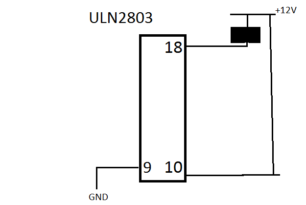

um Sicher zu gehen poste ich hier noch mal mein Anschluss an den
ULN2803,
da im www mehrere Versionen rumkursieren...

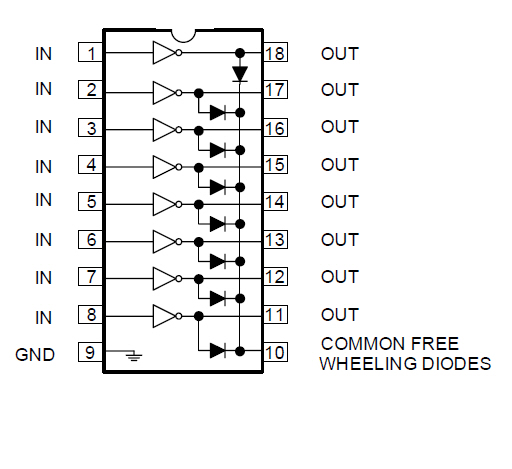

Um die Freilaufdioden des ULN2803 zu nutzen muss ich PIN 10 mit den 12V
des Relais verbinden, oder?
So ist dann auch alles Richtig, im Bezug auf die internen
Freilaufdioden, die ich ja für die Relais gebrauchen kann.
#2730398
Vor Jahren hatte ich mal ein Problem mit einem der ULN (weiß nicht mehr,
welchen; es war ein High-Side-Switch): Es waren mehrere Meter Leitung
zwischen ULN und Spule. Wenn bei bestromten Relais der Stecker gezogen
wurde, krepierte der ULN. In der Leitung haben sich da Schwingungen
aufgebaut. Lösung1: Freilaufdiode an die Spule. Lösung2: Parallel zur
internen Diode eine 1N4148, und zwischen Versorgung und + eine 1N4007.
Die internen Dioden sind anscheinend nicht besonders schnell. Wenn
Zuverlässigkeit wichtiger ist als Preis, dann mache ein paar Härtetests.
OP #2730511
Ja danke für die Tips...!!!

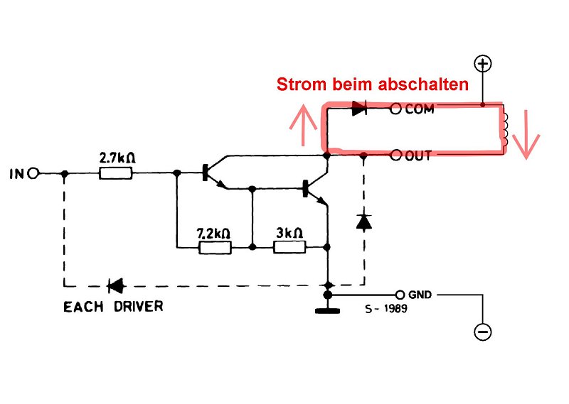

Gast #2731364
@tip (gast)
schön gezeichnet...
für die, die es noch nicht verstanden haben...
diese beschaltung ist "wie" ein step-up bzw boost-converter.
1.strom beim einschalten = spule laden.
2.strom beim abschalten = spule wird entladen und induziert eine höhere
spannung.
daher würde ich eine stärkere diode empfehlen als die, die nix und nul
empfohlen hat, also eine 1n4007 statt der 1n4148.
ps: sollte ich mich irren, bitte ich um korrektur.
