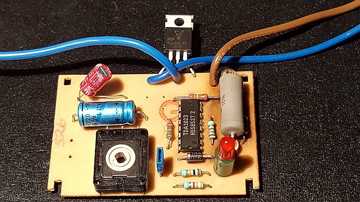

Ich habe folgendes (Verständnis)problem:
Ein Wandkonvektor mit 1200 Watt Heizleistung wird mit einem TDA1023 und
einem BT137 gemäß beiliegendem Schaltplan geregelt.
Aus meiner Sicht ist der TDA1023 kaputtgegangen. Ich habe alle Bauteile
nach bestem Wissen einzeln geprüft, die Spannungen am TDA1023 scheinen
ok zu sein, nur am PIN 3 kommt keine Gitterspannung heraus.
Ich habe zwar bei electronicpool.de neue TDA1023 gefunden (derzeit waren
noch 400 Stk. lagernd), allerdings ist der Preis von 30.-€ excl. für
eine derartige Reparatur nicht interessant, weil viel zu teuer.

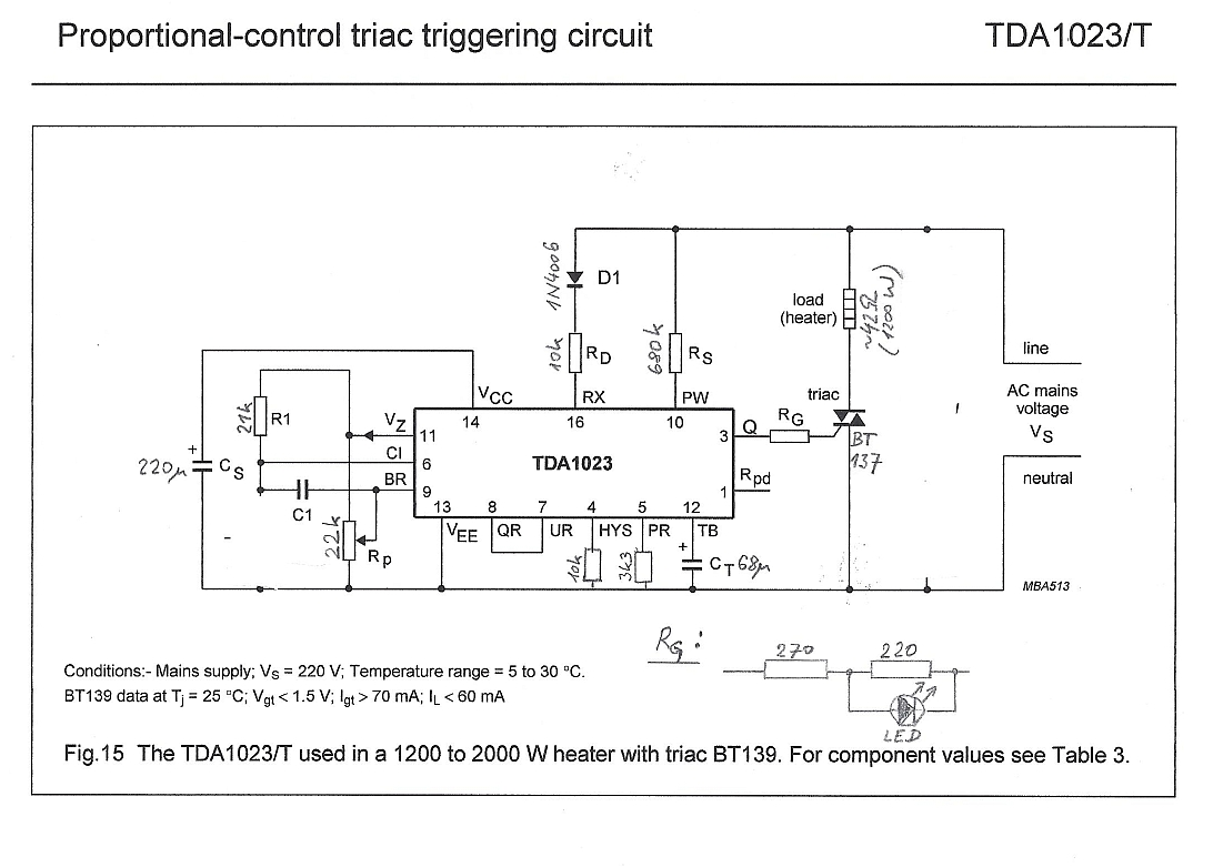

Nun meine Frage: im Unterschied zum Schaltplan auf Seite 14 des
Datenblattes befindet sich kein NTC o.ä. in dem Wandkonvektor. Wie wird
daher am 22k Poti die Raumtemperatur geregelt?
Und weiters: gibt es eine einfache und billige Ersatzlösung? Schaltung
ohne eigenes Netzteil etc.
Vielen Dank im Voraus,
Hans
Gar nicht.
CI muss ja ungefähr dieselbe Spannung bekommen wie BR, und BR ist durch
das Poti deutlich unter 8V, sagen wir für 20 GradC bei 4V. CI kann aber
ohne NTC nie 4V erreichen.
Offenbar hat der Regler noch nie funktioniert. Möglicherweise immer
dauergeheizt.
Meist sind aber die Elkos kaputt. Bei deiner Schaltung fehlt aber
offenbar auch der VDR. Damit kann natürlich auch eine Überspannung aus
dem Netz den TDA killen.
Bau einen NTC ein und schau, ob er dann geht.
Hans S. schrieb:
> die Spannungen am TDA1023 scheinen ok zu sein,
Vz müsste 8V betragen.

OP (Firma: chemco e.U.) #4901489
Danke für die ausführliche Antwort!
> dauergeheizt.
Ich versuche da einem Freund zu helfen, der mehrere solcher
Wandkonvektoren zur Heizung verwendet. Übersehen habe ich, dass an
anderer Stelle im Heizkörper offenbar ein NTC angebracht ist. habe mir
nur die Platine mit nach Hause genommen. Sorry. Alle anderen Heizkörper
funktionieren ja...
Das kann ich bestätigen; habe durch Austausch der Kondensatoren (220 und
64 my) schon die Wandkonvektorregelung eines anderen Heizkörpers
repariert. Im jetzigen Fall war auch der 64my hinüber...
> Bei deiner Schaltung fehlt aber offenbar auch der VDR. Damit kann natürlich auch
eine Überspannung aus dem Netz den TDA killen.
Ja, das ist sicher nicht schön. Ist aber in dem alten Heizkörper der Fa.
Glamox offenbar nicht verbaut.
Das habe ich jetzt versuchsweise mit einem 24k Widerstand gemacht. An Vz
messe ich 8 Volt und an BR kann ich durch drehen an Rp zwischen 0 und 8
V messen. Trotzdem gibt es an PIN 3 keine Spannung und der Triac
schaltet nicht. Also offenbar doch der TDA1023 kaputt.

Ich habe dazu noch eine Verständnisfrage:
Funktioniert die obige Schaltung (TDA1023/Triac) nur als Ein/Ausschalter
oder wird dabei auch die Leistung geregelt?
Also z.B. Solltemperatur 20°, Isttemperatur 19°: Heizleistung nur z.B.
500W
bzw. Solltemperatur 28°, Isttemperatur 19°: Heizleistung volle 1200W
Oder in beiden Fällen 1200 Watt bis zum erreichen der Solltemperatur?
> Also z.B.
> Solltemperatur 20°, Isttemperatur 19°: Heizleistung nur z.B. 500W bzw.
PR bestimmt die Steilheit, eingestellt sind 0.16V (wieviel GradC das
auch immer sind) in der die Heizleistung von 0-100% raufgeregelt wird.
