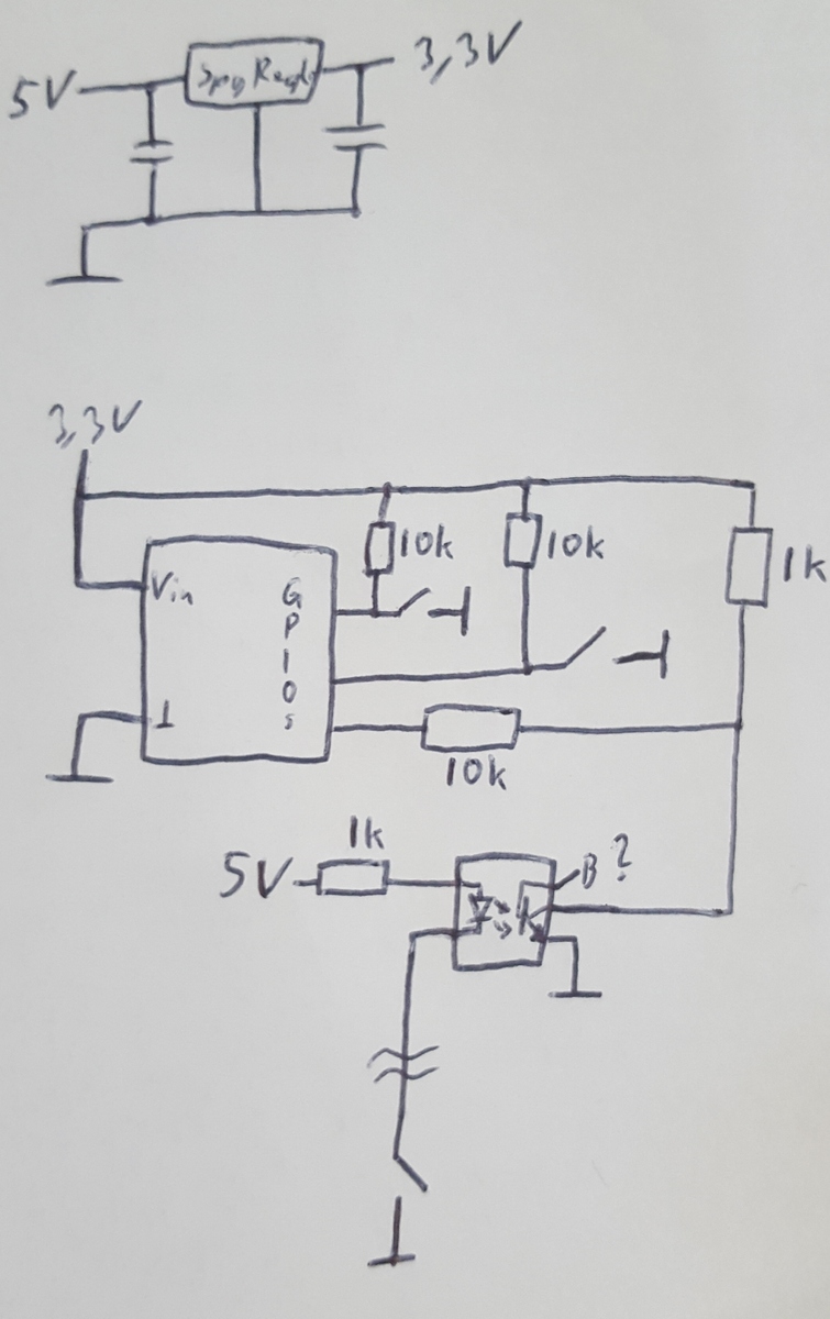

Hallo Leute,
ich hab ein Projekt bei dem ich dringend eure Hilfe benötige.
Ich habe einen µC mit drei Taster, von denen 2 direkt am µC sind,
aber der 3. rausgeführt wird. Ich will diesen rausgeführten T. ziemlich
gut gegen z.B. unerwünschten Induktionsspg. schützen, damit der µC
keinen Schaden nimmt und er soll auf gar keinen Fall falsch auslösen.
Hierfür benutze ich einen Wemos D1 mini.
Der hat auch einen Spannungsregler 5V auf 3,3V an Port und Vcc ist auch
schon mit C's bestückt.
Ich habe jetzt den Schaltplan entworfen (auch wenn es nicht so aussieht,
ich habe mir Mühe gegeben) und wollte euch fragen, was ihr davon haltet
oder wo Verbesserungsbedarf besteht.
Bei der Versorgungsspannung wäre ich variable, ob ich jetzt alles mit
3,3V versorge oder wie hier, 5V benutze und leider die Verlustleistung
vom Spgs.-Regler in Kauf nehme.
Hier will ich den µC mit einem Optokoppler (4N35) schützen.
Soll ich die Base in der Luft hängen lassen oder mit ca. 470 Ohm gegen
Masse anschließen? Man ließt unterschiedliches...
Soll ich noch nen 10µF am Optokoppler (Anode - Kathode) dranhängen?
Würdet ihr hier generell PullUps verwenden oder doch eher PullDowns?
Schon mal Danke für eure Hilfe!
Frank
Gast #5485537
Das geht natuerlich, ist aber etwas uebertrieben. Du solltet auch
bedenken das nun jemand 1000V ueber deinen 1k auf deine 5V Versorgung
einkoppeln kann. Teile sie also in zwei 470R auf und mach in der Mitte
noch einen Kondensator und eine Schutzdiode.
> Masse anschließen?
Bei deiner Anwendung kannst du da einfach nichts anschliessen.
Siehe oben. Vermutlich reichen 100nF oder auch 10nF. Achte lieber darauf
das dieser Kondensator dann viel Spannung aushaelt weil der sich von
deinem Angorapullover aufladen kann.
Egal.
#5485762
Wenn du auf beiden Seiten des Optokopplers die gleiche Masse hast, hast
du auch keine Potenzialtrennung.  Dann bringt das Ganze nichts oder
nicht viel.
Besser wäre eine Schutzschaltung vor dem µC-Eingang, bestehend aus R-C-R
+ Schutzdioden:
+3,3V -----+-------+----- Vcc
           1k      D1
           +-R1-+--+-R2-- µC-Eingang
          \     C  D2
           o    |  |
GND -------+----+--+----- GND
Welcher µC ist es denn?
Gast #5485770
> gegen Masse anschließen?
Ich lasse sie immer in der Luft hängen. Ob das die optimale Lösung ist,
weiß ich nicht. Hatte damit bisher jedoch keine Probleme.
Gast #5485789
> Wenn schon, dann eher mit 470k oder 1Meg.
> Das macht den OK schneller und unempfindlicher (CTR).
Braucht er hier aber nicht. Man koennte vielleicht 47pF dran machen
damit er da kein Radio empfaengt.
Ich wuerde aber auch auf den Optokoppler verzichten.
Ich wuerde am Port einen Pullup von 1MOhm machen. Dann sollte man dort
ja mit 100k als Pulldown sicher schalten koennen. Diese 100k dann in
zweimal 47k aufteilen und an den Ausgang. Ausserdem da noch einen
Kondensator gegen EMV und eine Z-Diode gegen Ueberspannung. Keine Ahnung
ob man damit jetzt durch einen EMV-Test kommt, aber damit sollte man
fuer den normalen Alltag schon relativ sicher sein.
Eventuell beachten ob der Taster einen Mindeststrom braucht damit seine
Kontakte sauber bleiben!
Olaf

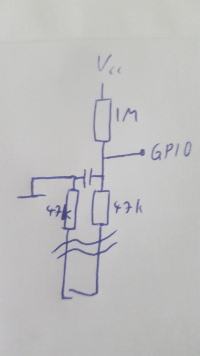

OP #5488396
@HildeK:
Sieht so ganz gut und verständlich aus.
Meint ihr, so passt das?
Ich finde allerdings 100k als PullUp auch viel.
ZD dient ja nur als Überspannungsschutz und sollte im Normalfall
gesperrt sein, richtig?
Vcc 3,3 V, oder? Würde doch jetzt auch mit 5 V funktionieren, richtig?
10 µF OK?
Z-Diode 3,3V und auf wieviel Watt ausgelegt? 0,5 , 1,5 oder lieber n
nisschen mehr 5W?
Sollte man gegen Ground noch was absichern?
Nochmal Danke an alle!
Frank

Gast #5488454
Auch wenn ich das gemalt habe: es war nur das, was Olaf vorschlug und du
missverstanden hattest.
Perfekt ist meine Dimensionierung nicht. 100k PU ist sehr viel, aber
wenn du vorne schon zweimal 4k7 hast, dann kann der nicht viel kleiner
sein. Oder eben alles nochmals um einen Faktor kleiner dimensionieren.
Ich hatte nur den Vorschlag von Olaf aufgegriffen und nicht unbedingt
seinen Vorschlag bestätigt.
Ja. Die kann aber besser durch zwei Dioden in Sperrrichtung
(VCC-D1-PIN-D2-GND) ersetzt werden. dann geht das auch mit 2V oder 5V.
Siehe meinen letzten Satz.
> 10 µF OK?
Hängt davon ab, wie schnell du vorne umschalten willst. Das C
verlangsamt die Anstiegsgeschwindigkeit des Signals und erfordert dann
einen Schmitt-Trigger-Eingang. Und ist auch davon abhängig, was du
unterdrücken willst. Für irgendwelche HF-Einstreuungen sind 10nF besser.
> nisschen mehr 5W?
Neee! 250mW oder 400mW reichen gut. Auch die Diodenlösung kommt mit
1N4148 aus.
Wogegen?
Ich hab mal meinen Vorschlag angehängt.
            VCC      VCC
            | |4k7    -  D
      220R  '-'       |
       ___   |  ___          |\
   .--|___|- +-|___|- + -----| >O-
   |         |   10k         |/
   o        ---       |
     \       | 100n   ^  D
   o  \      |        |
  GND       GND      GND
(created by AACircuit v1.28.6 beta 04/19/05 www.tech-chat.de)
Die beiden Dioden sind faktisch schon im Eingang eines typischen
CMOS-Bausteins verbaut und können deshalb fast immer entfallen.
Zur Erklärung:
220R verhindert harte Entladungsströme des C über den Kontakt, liefert
aber trotzdem noch einen kurzen Stromimpuls zur Kontaktreinigung.
Pullup ist weit vorne und kann zusammen mit den 220R auch noch
niederohmiger werden (z.B Faktor 2).
Die 10k schützen vor zu hohem Strom in den Eingang bzw. die Dioden, wenn
mal ESD oder ähnliches ankommt.
Die Dioden sind idealerweise Schottkydioden, aber, wie gesagt, schon in
den IC-Eingängen vorhanden. Nur oft nicht näher spezifiziert. Deshalb
kann man auch außen welche spendieren, deren Daten man kennt.
Der Inverter soll nur den IC-Eingang verdeutlichen, muss aber bei sehr
großem C und Pullup einen Schmitt-Trigger-Eingang haben, besonders dann,
wenn das Signal flankensensitiv ausgewertet wird.
Das geht so mit jeder typischen Logikspannung (gut, bei 24V muss man
nochmals die Werte bzw. Verlustleistungen abprüfen).
Gast #5491149
Zu aller erst, hier ist echt ein super Forum mit lauter netten und
hilfsbereiten Leuten ;-)
Der µC müsste Schutzdioden drin haben, deshalb verzichte ich auf diese
vorerst.
Ich habe jetzt geplant, den 4k7-Pullup mit 3k1 und den 220R mit 150R zu
ersetzen. Würde doch passen, oder?
Wie berechnet man das eigtl. soll das Verhältnis ca. 1:20 sein?
Und wie kommt man hier auf 100nF?
Welchen Kondensatortyp nimmt man da am besten?
Hätte noch 100nF-MLCC-Keramikkondensatoren da...
PS: Habe mal am ESP8266 grob getestet, welche PullUps noch zuverlässig
funktionieren, bis 100k gut, ab 600k zieht er nichts mehr auf High.
War auch nur eine simple Schaltung: GPIO--R--VCC
Frank
Gast #5491199
Ja, passt auch. Zieht beim Drücken der Tast etwas mehr Strom. Irgendwann
ist halt dann die Grenze nach unten erreicht.
Aber zur Vermeidung von Einstreuungen ist ein kleinerer PU besser als
ein zu großer.
Der PU zieht nach HIGH, der Taster nach LOW. Der entstehende
Spannungsteiler sollte so ausgelegt sein, dass sich noch ein
zuverlässiger LOW-Pegel ergibt. Z.B. 5V/20 = 250mV: passt!
Aus dem Bauch heraus ...
Man will hochfrequente Störungen loswerden. 5k PU und 100nF geben so ca.
330Hz Grenzfrequenz. Es würden auch 10n reichen...
Fast egal. Keramik-C passt auf jeden Fall.
