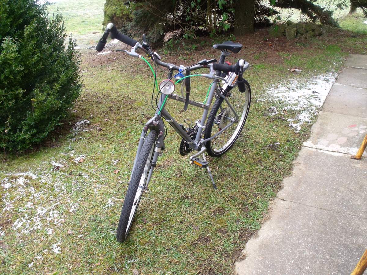

Hallo zusammen. Bei meinem Fahrrad ist das Rücklicht defekt. Es leuchtet nicht mehr. Im Anhang sind die Bilder der Platine. Ich habe den Brückengleichrichter im Verdacht, da die Lampe leuchtet, wenn ich nach dem Gleichrichter 5V DC anlege. Nun möchte ich den austauschen aber ich kann vom Aufruck praktisch nichts erkennen. Wie wähle ich ein passendes Ersatzteil? Von Gleichrichtern hab ich keine Ahnung. Welche Kennwerte müssen denn passen? Besten Dank für die Hilfe! Sebastian
Bei den Spannungen und Strömen, mit denen so ein Fahrradrücklicht arbeitet, wirst du praktisch alles benutzen können, was die passende Baugröße hat.
#5771393
Sebastian R. schrieb: > Ich habe den Brückengleichrichter im > Verdacht, da die Lampe leuchtet, wenn ich nach dem Gleichrichter 5V DC > anlege. Und wenn du vor dem Gleichrichter 6V DV (polarität egal) anlegst, was passiert dann? Wird dein Verdacht bestätigt, oder ist nur die Kabellage am Fahrad kaputt?
Sebastian R. schrieb: > Ich habe den Brückengleichrichter im > Verdacht, da die Lampe leuchtet, wenn ich nach dem Gleichrichter 5V DC > anlege. Und wenn du mehr als 5V vor dem Gleichrichter anlegst, was passiert dann? Ich halte es für sehr unwahrscheinlich, dass es der Gleichrichter ist. Neben den Widerständen ist der Gleichrichter das robusteste Bauteil der Schaltung. Grundsätzlich aber: Du weißt welchen Strom die Schaltung aufnimmt und welche Spannungen auftreten. Zudem ist dir Gehäuse und dessen Belegung bekannt. Eigentlich hast du schon alles um einen neuen Gleichrichter dafür zu kaufen. Ist halt jetzt nur noch Fleißarbeit ;)
#5771621
Sebastian R. schrieb: > Ich habe den Brückengleichrichter im > Verdacht V E R D A C H T !! is wirklich gut! Am Besten wird wohl sein, du nimmst später mal ein Multimeter und beginnst am Eingang ein Bauteil nach dem Anderen durchzumessen ... bis zum Ausgang . UND: bevor du das machst, mißt ERSTmal die Spannung deiner 'AC-Lichtmaschine' > wo? >direkt an den Drähten, die an der Platine angeschlossen werden. wie? >dem Gehirn ein bißchen Frischluft mittels Fahrtwind zuführen. warum? > M. K. schrieb: > Ich halte es für sehr unwahrscheinlich, dass es der Gleichrichter ist. Dem ist wahrlich nichts hinzuzufügen.
Schweiß-auf-der-Stirn schrieb: > Bevor du das machst, mißt ERSTmal die Spannung deiner 'AC-Lichtmaschine' > wo? >direkt an den Drähten, die an der Platine angeschlossen werden. Während der Fahrt? :-)
Sebastian R. schrieb: > Welche Kennwerte müssen denn passen? Man kann da auch 4 1N4148 Einzeldioden drauflöten, sind leichter beschaffbar oder schon da.

Harald W. schrieb: > Schweiß-auf-der-Stirn schrieb: > >> Bevor du das machst, mißt ERSTmal die Spannung deiner 'AC-Lichtmaschine' >> wo? >direkt an den Drähten, die an der Platine angeschlossen werden. > > Während der Fahrt? :-) Also ich muss nicht mit dem Fahrrad fahren damit die "Lichtmaschine" des Fahrrades Spannung/Strom generiert ;)
Besten Dank für die Zweifel an meinem Verdacht. Ich hab nochmal geprüft, was ich dachte auch gestern schon geprüft zu haben, aber da habe ich mich wohl geirrt..... Auch wenn ich auf der Eingangsseite des Gleichrichters Spannung anlege, leuchtet die LED. Da hab ich gestern wohl was falsch gemacht. Dann sind es also doch die Kabel. Oder Verbindungen,.... das kann ich ja leicht testen. Vielen Dank auch für den schönen Baum! Ich streu noch ein paar Gleichrichter dazu, die hab ich nämlich schon bestellt. Vielleicht geht ja was auf. Danke an alle!! Sebastian

Ich hab das Fahrrad nochmal angeschaut, und ein Problem ist, dass eine IM Schutzblech geführte Leitung defekt ist. Das lässt sich ja beheben. Das andere Problem ist, dass das Vorderlicht nicht genug Spannung an das Hinterlicht weitergibt. Das Vorderlicht kann auf "Automatik" gestellt werden, so dass es bei Dunkelheit automatisch einschaltet. Ich vermute, dass es bei Tag einfach keine Spannung an das Hinterlicht weitergibt, und bei Nacht eben schon. Wenn ich am Vorderlicht 5V anlege, gibt es aber nur gut 2V für das Hinterlicht raus (direkt am Ausgang vom Vorderlicht gemessen). Hat jemand eine Idee, was da defekt sein könnte? Ansonsten würde ich die Eingangsspannung einfach direkt auch ans Hinterlicht weitergeben, dann leuchtet es halt immer. Danke und viele Grüße Sebastian
Sebastian R. schrieb: > Ansonsten würde ich die Eingangsspannung einfach direkt auch ans > Hinterlicht weitergeben, dann leuchtet es halt immer. Das könnte problematisch werden: die üblichen Fahrraddynamos sind auf mehr oder weniger Kurzschlussbetrieb ausgelegt, weil sie da einen annähernd konstanten Strom (500 mA) abgeben. Wenn du gar nichts anschließt, läuft die Spannung hoch (teils bis zu 50 V). Wenn du nun nur ein Schlusslicht anschließen willst, wird das mit ziemlich hohen Spannungen konfrontiert bzw. müsste die restliche Leistung verheizen, da es ja selbst nur 100 mA (oder weniger) braucht. Dann kommst du besser, wenn du generell das Licht vorn und hinten einschaltest.

Sebastian R. schrieb: > Wenn ich am Vorderlicht 5V anlege, gibt es > aber nur gut 2V für das Hinterlicht raus > Hat jemand eine Idee, was da defekt sein könnte? Ja, Kontaktstörungen. Die kannst nur Du finden und nicht wir.

Sebastian R. schrieb: > IM Schutzblech geführte Leitung defekt ist. Das ist dann anscheindend auch die Ursache für einen Defekt auf der Platine. Habe jetzt nicht gesehen, ob Du Superkondensatoren oder Akkus im Gerät hast. Einige Schaltungen mit Superkondensatoren lassen diese kaputt gehen, wenn keine Last dran hängt, dh Kabel hatte unterbrechung. Andere Schaltungen verabschiedet sich ein Widerstand oder ein Transistor, wenn das Kabel den Rahmen berührt.
