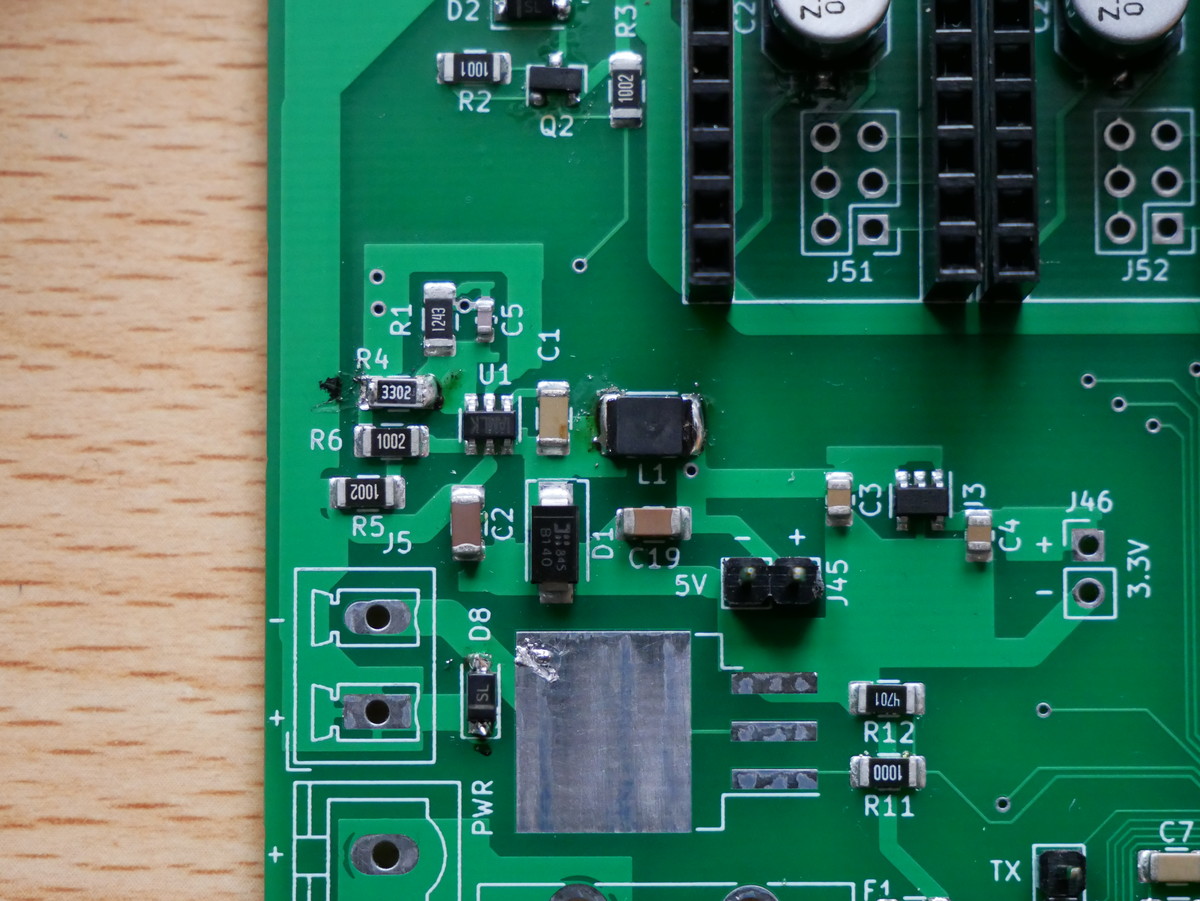

ich habe ein Problem mit dem mp2451. Ich habe ihn in einer Schaltung
(Schaltplan erste Seite oberes linke Viertel), die 12V bis 24V
reinbekommt und 5V ausgeben sollte. Als ich das Board teilbestückt von
JLCPCB bekam (die hatten nicht alles, was ich brauchte) und einen Teil
eingelötet habe, habe ich das Ding getestet und es kam nur ca. 1.2V bei
5V an. Als ich guckt habe, habe ich festgestellt, das der Wiederstand R4
124K Ohm ist, was ein Fehler von mir war, den hätte ich 23.7k machen
müssen. Also habe ich zusätzlich einen 33K Ohm eingelötet, womit es auf
ca. 26K Ohm kommt. Damit komme ich leider nur auf ca. 2.4V laut
Multimeter. Hat jemand eine Idee was ich übersehe?

Gast #6243775
Rechnerisch müssten das 4,6V sein. Hast du die anderen Bauteilwerte
schon überprüft? Insbesondere C1, nicht dass da versehentlich 10 statt
100n drauf gelandet sind.
Wie hoch ist die Stromaufnahme? Unauffällig?
Beim Enable Pin musst du den Spannungsteiler auch noch anpassen, bei
Vin=24V sieht der 12V, verträgt aber maximal 8V bzw. 100µA.
Persönliche Seite #6243793
Chinesischel Lettungsschwimmel schrieb im Beitrag #6243742:
> Schmeiß R6 und R4 raus, dann kriegst Du auch die 5 Volt am Ausgang.
An FB braucht es schon den angegebenen Spannungsteiler R1/R4, um die 5V
am Ausgang zu erhalten.
Aber 5V am Eingang ist dafür zu wenig und es sollten für den ersten Test
mehr als 6,25V am Eingang sein.
R6 von EN nach GND ist nur ok, solange VDD nicht größer als 16V ist,
sonst wird der Strom in das EN-Pin zu groß.
Deshalb entweder R6 weglassen und dann R5 (von EN nach VDD) hochohmiger
auslegen, wenn die Eingangsspannung >9V ist, nämlich laut Datenblatt
(VDDmax - 7,5V)/0,1mA.
Bei 24V wären das z. B. 180 kOhm.
Alternativ könnte man R5 = 10 kOhm belassen und statt R6 eine
4,7V-Z-Diode nehmen.

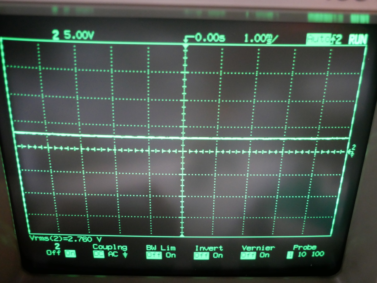

Ich habe paar Bauteile gemessen so gut ich konnte und C1 ist 100nF.
Ich habe mal testhalber die Eingangsspannung von 12V (Ausgangsspannung
ca. 2.4V) auf 15V erhöht und als Ausgangsspannung war dann 4.5V. Höher
bin ich nicht gegangen.

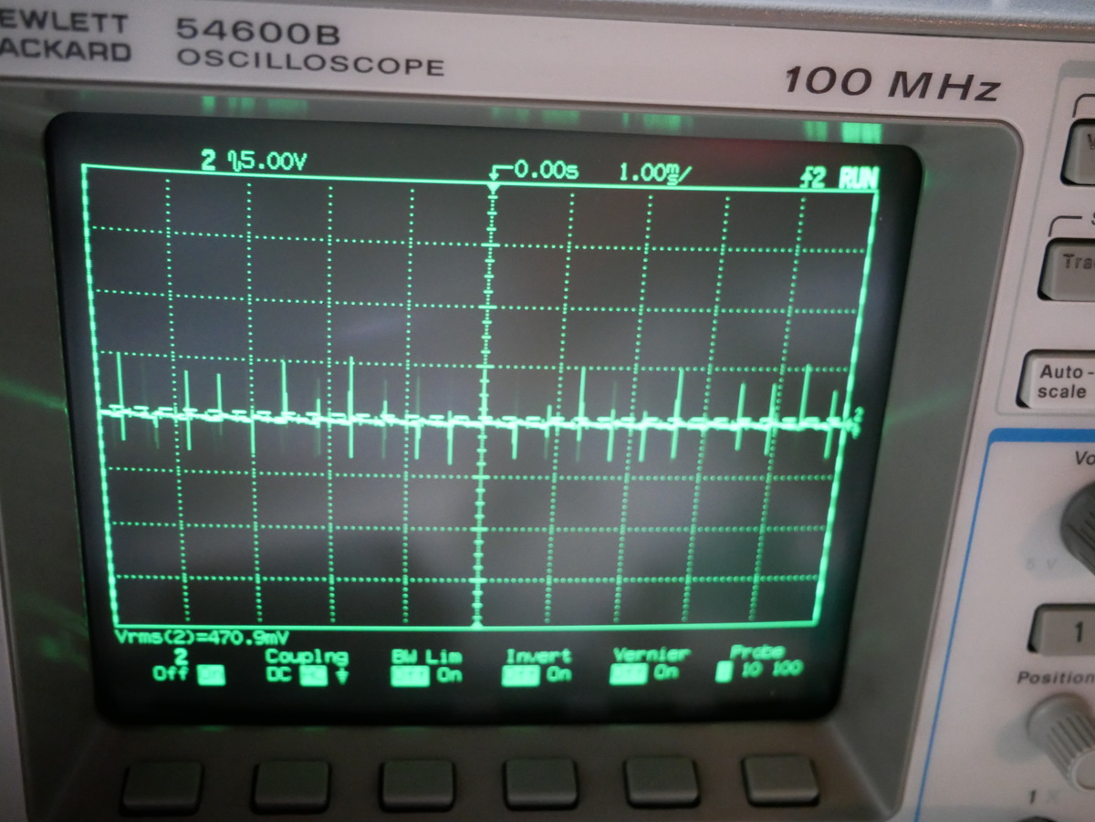

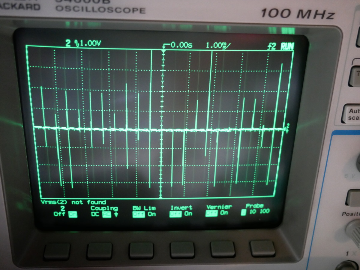

EN ist OK, aber die BST-Versorgung scheint nicht richtig zu
funktionieren.
An BST müsste durch den chipinternen Regler (nicht vollständig im
Datenblatt gezeichnet, aber beschrieben) mit dem SW-Takt (2 MHz *)
minimal 5V (intern erzeugt) + einem Hub von der tatsächlichen
Ausgangsspannung erscheinen.
Dann wird der interne MOSFET mit 5V Gate-Source-Spannung betrieben.
Laut Screenshot gibt es dort keine ausreichend hohe Versorgung.
Ist an Stelle C1 irgendwo ein Kurzschluss?
* Edit: Bei ausreichend Last am Ausgang, sonst durch Pulse-Skipping
entsprechend weniger.

C1 hat keinen Kurzschluss, hab es grad gemessen.
Persönliche Seite #6245542
Versuchsweise kannst du (falls kein Kurzschluss von BST nach GND)
externe 5V (gemeinsames GND) über einen Widerstand (470R bis 1k) in
Serie mit einer Diode (z. B. 1N4148) an BST (dort Kathode) einspeisen
und damit den internen 5V-Regler überschreiben – natürlich nur, wenn die
Versorgungsspannung VDD ausreichend hoch ist (> 7V).
Dann wieder mit den Scope messen (etwas höhere Auflösung als vorher).
Edit: Schon mal geprüft, ob Pin 5 (VDD) sauber gelötet ist und die
Versorgungsspannung anliegt?
Vielleicht wird alles über EN versorgt ...
