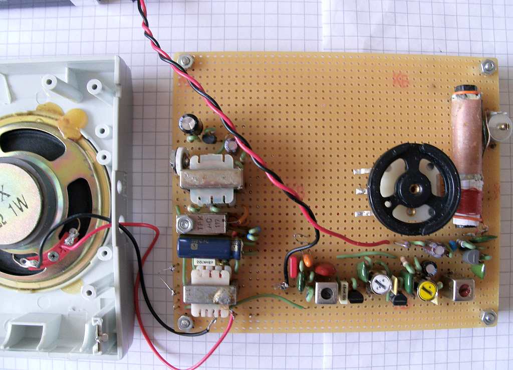

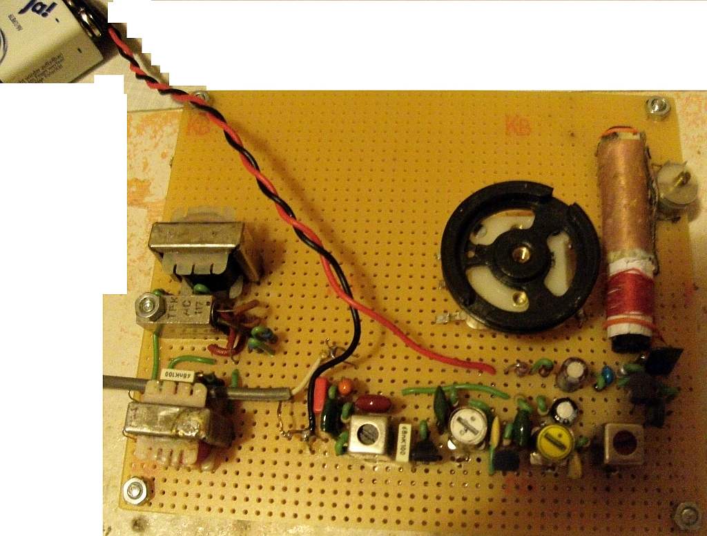

da ich einmal wieder etwas selber zusammenbasteln wollte ohne
vorgefertigte Platinen und so, wagte ich mich an ein Projekt ran, einen
Billigstsuperhet für Mittelwelle zu löten.
Dabei verwendete ich 7 mm ZF/Oszillatorspulen, und der Rest wurde so
zusammengestoppelt. Ferritantennenstab und Drehko aus einem defekten
Gerät ausgeschlachtet. Koppelspule neu gewickelt.
Jetzt stellte ich fest, dass da Radio China International kurz zu hören
war.
Das glaubte ich selbst nicht.
Es ist keine Extra-Antenne angeschlossen, nur die 5 cm lange
Ferritantenne auf der Platine.
Die Endstufe ist noch nicht fertig, daher wurde es an eine
Kontroll-Endstufe im defekten Kofferradio angeschlossen, das von mir
ausgeschlachtet wurde. Da habe ich eine neue Platine mit
Germaniumtransistorenendstufe reingebaut. Diese Endstufe ist auch
HF-mäßig abgeblockt. Läuft mit eingebautem Originaltrafo-Netzteil.
Meine Fragen:
Laut Internetrecherche arbeitet Radio China mit seinem deutschsprachigen
Programm auf Kurzwelle. Also dann müsste ich mindestens die dritte
Spiegelfrequenz über eine absolut unsaubere, sprich oberwellenreiche
Oszillatorschwingung empfangen haben. Aber die Ferritantenne ist nur für
Mittelwelle ausgelegt.
Kann es sein, dass der 500 kW Sender zeitweise eine so hohe Feldstärke
hier erreicht, gerade im Grauzonenempfang, dass er duchschlägt?
Also bei Radio Luxemburgeffekt wäre der Sender nicht so klar zu emfangen
sondern wesentlich verzerrter.

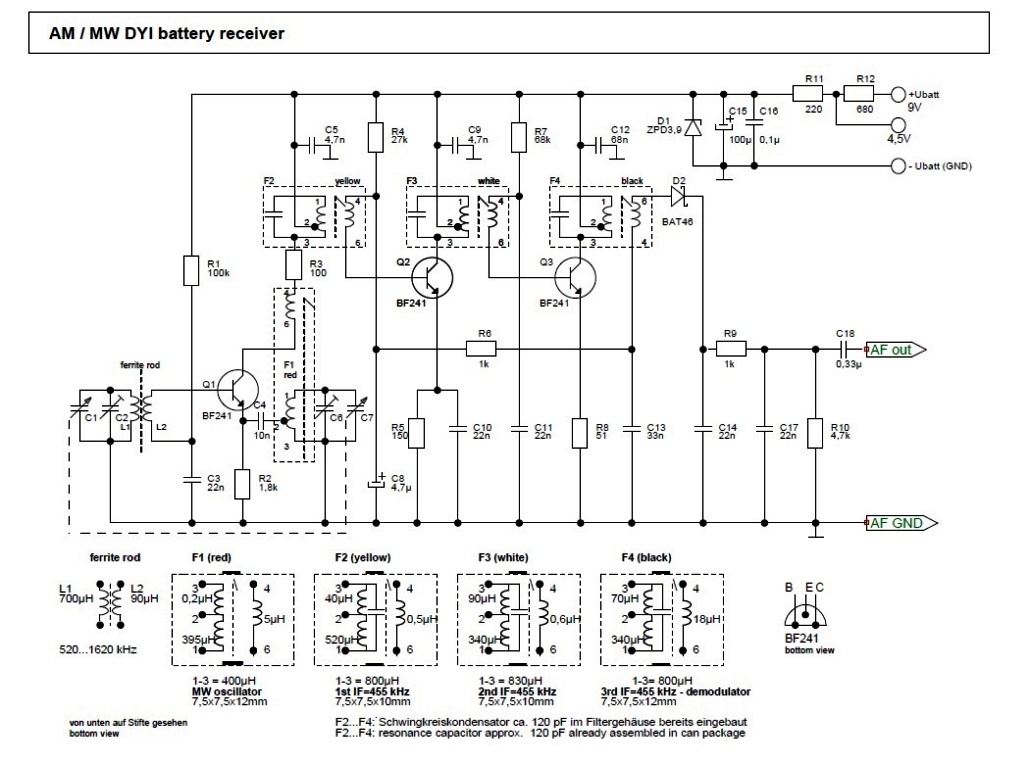

Hat jemand schon einmal ähnliche Erfahrungen gemacht mit einem Gerät das
von der Schaltungstechnik her dem AlibabaRadio ähnelt?
https://www.usefulcomponents.com/main_contents/projects/chinese_superhet/chinese_superhet.html
Wie gesagt, ich verwende andere Spulen und habe auf Lochrasterplatine
aufgebaut. Dann auch mit 3,9V Z-Diode.
Betriebsspannung  9V mit Vorwiderstand.

OP #6658951
Zo Z. schrieb:
> Die haben schon vor 50 Jahren wegen der ungewollten "Prise" Kurzwelle
ok, das dachte ich mir auch schon, das ist eben die mangelhafte
Selektivität.
Ehrenwort, keine Extra-Antenne daran. Was man im Video sieht, ist der
Cinch-Anschluss an das ausgeschlachtete Radio an die nachgebaute
Audioendstufe.
Hat auch nen schönen Lautsprecher. Keine Erdverbindung, nur den 2
poligen Netzanschluss.
Stimmt aber auch, wenn ich mit der Hand in die Nähe der Ferritantenne
komme, wird Signal lauter. Hatte eine Ferritperle noch direkt auf
Basisanschluss des ersten Transistors gezogen, damit der nicht wer weiß
wo noch schwingt dann. (Der BF241 wird ja auch bis UKW verwendet.)
Man sollte auch nicht zu viel verlangen von solchen Sachen.
Also, dass überhaupt etwas rauskommt, ist schon verwunderlich genug.
Der T1 ist ja gleichzeitig Eingangsverstärker, Oszillator und Mischer.
Das Abgleichen, wenn man überhaupt davon reden kann, ist aber verflixt
knifflig. Von Gleichlauf keine Rede. Entweder ist auf 540 kHz nichts und
auf 1053 etwas, oder oben nichts und unten etwas mehr. Und Pfeifstellen
massig.
Das diente ja für mich eigentlich dazu, einmal selbst die Problematik
solcher Primitivschaltungen kennenzulernen.

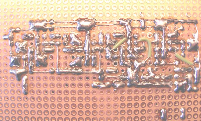

Und ohne vorgefertige Platine. Zeige nochmal die "Verdrahtung".
Die Lötungen extra dick. Und "Masse" möglichst doppelt und dreifach.
Die "Abblockkondensatoren C5, C9, C12 noch extra rein.
Fazit:
Geht es, auch ohne vorgefertigte Bausätze?
Antwort:
Im Prinzip ja, aber...
ciao
gustav
Gast #6659202
Respekt!
Derartige Rasteraufbauten tun auch bei mir noch nach Jahrzehnten Ihren
Dienst, u.a. ein betagter PLL-Funktionsgenerator mit Digitalgattern rund
um den 2208 nach Elektor-Plan.
Da spart man sich für Einzelprojekte das ganze Layout-Gedöns und ist
stets flexibel mit Gehäusen und Anschlüssen.

Gast #6660198
von Karl B. schrieb:
>Und Pfeifstellen
>massig.
Vielleicht schwingen da auch noch die ZF-Stufen,
oder die Mischstufe schwingt auf mehreren Frequenzen.
Sowas ist oft auf einer Lochrasterplatine nicht stabil
hinzubekommen. Von Vorteil ist da eine zweiseitige
Platine, auf der Bauteilseite mit einer durchgehenden
Massefläche. Oder die ZF-Stufen in Kaskodeschaltung
aufbauen, die arbeiten stabiler.

OP #6660887
Günter Lenz schrieb:
> Hier ist so eine HF-Laborkarte, wo eine Seite eine
> durchgehende Massefläche ist.
vielen Dank für den Link.
So teuer ist der ganze Empfänger nicht. Mir ging es ja gerade darum, o h
n e vorgefertigte (Doppelseiten)platinen sowas vom Prinzip her mal
anzuschauen.
Fazit:  OK. Es ist machbar, auch wenn es quietscht. Auf 6 mm
Abstandsröllchen montiert und dann eine kupferkaschierte Platte oder ein
Alublech drunter vermindert die "Handkapazität", gerade beim Abstimmen.
Ich bin hier aber auf ein ganz anders "Problem" gestoßen.

(Firma: مهندس) #6660914
Hi, schönes Projekt, macht Lust auch mal wieder einen Super zu bauen.
Zwei Fragen:
Die Spg. wird auf 3,9V stabilisiert. Wieso so wenig (bei 9V-Batterie ist
ja noch Luft nach oben)?
Wo hast Du die ZF-Filter her? Alle haben ganz unterschiedliche Daten.
Warum eigentlich nicht identische Filter 455 kHz für alle Stufen?
Zur eigentlichen Frage: Radio China ist ja ziemlich brutal auf allen
möglichen Wellen zu hören, die mieten eben mit viel Geld irgendwelche
alten Sender in Europa für ihre propagandaähnlichen Sendungen. Du hast
doch Vergleichsempfänger.
ja, das war wahrlich eine echte Qual der Wahl. Habe hier ein Konvolut an
verschiedenen Filterspulen der gängigsten Art, 10 mm und eben 7,5 mm.
Davon waren nur zwei Oszillatorspulen dabei, die auch funktionierten.
Das große Problem ist, dass man bei den Angeboten im Internet nicht
weiß, ob der Schwingkreiskondensator schon drin ist oder nicht. Der ist
wegen der besseren Temperaturkompensation am besten schon vom Hersteller
eingebaut. Der weiß, wie die Drift ist, und nimmt dann entsprechenden
Kondensatoren.
Gehe jedenfalls davon aus, dass das so ist.
Die gängigsten AM-Oszillator- und AM-ZF-Spulen für 455 kHz (und nicht
nur die) werden ja farblich gekennzeichnet. Kappen oder Markierungen am
Gehäuse sehen ja meistens so aus:
rot für Oszillator Mittelwelle
blau für Oszillator Kurzwelle
gelb erste ZF-Stufe 455 kHz
weiß zweite ZF-Stufe 455 kHz
schwarz für letzte ZF 455 kHz und Demodulator
Weil Oszillator und 1.ZF in Reihe geschaltet werden, ist die "gelbe"
wichtig. "Weiß" kann wegfallen, dann ist es breitbandiger und Radio
weniger empfindlich, aber "schwarz" ist wegen der "Regelung" auch wieder
wichtig.
Die Induktivitätswerte, die ich da im ersten Post angegeben hatte sind
so Richtwerte, sollten aber in etwa eingehalten werden.
Also, eine mögliche Bezugsquelle für einen neuen "ganzen Satz" für
AM-Empfänger wäre zum Beispiel:
https://www.ebay.de/itm/192814091735?mkevt=1&mkcid=1&mkrid=707-53477-19255-0&campid=5338722076&toolid=10001
Man kann aber auch einzelne kaufen. Das Angebot wechselt.
Ich hatte auch andere Filterspulen-Bausätze ausprobiert,
da ist aber nicht immer das Passende dabei. Und noch externe
Styroflex-Kondensatoren parallel.
Na ja, da könnte man noch was dran drehen. Die Schaltungsvorlage
arbeitet da ursprünglich für eine Speisespannung von 3 V
und hatte 2 1N4148 in Durchlass als Stabilisatoren drin, nun ja, so
niedrig wollte ich nicht gehen, aber auch nicht zu hoch und evtl. doch
nur mit 4,5 V. Das stand noch nicht fest.
Also Experiment fortsetzen.

hab gerade gesehen, dass der "roten" Spule im oben angegebenen Link eine
Wicklung fehlt.
Bei Angebot mit folgendem Link ist diese Wicklung drin.
https://www.ebay.de/itm/455kHz-Tuned-Transformer-Yellow-White-Black-Oscillator-Coil-Red-Radio-Transistor/193135209100?hash=item2cf7c16a8c:g:ND0AAOSwhSFdk~-i
Für die Meißner-Oszillatorschaltung nicht ganz unwichtig.

(Firma: مهندس) #6661363
> schwarz für letzte ZF 455 kHz und Demodulator.
Ok, danke, wußte ich so noch nicht. Ich habe einen ganzen Karton mit
Zf-Filtern die ich nicht zuordnen kann. Hatte schon mal grob mit dem
Oszi versucht, auch den Abgleich (über-unter-kritisch).
Trotzdem ist mir unklar, wieso die 3 ZF-Stufen trotz fast identischem
Aufbau derart unterschiedliche Impedanzen haben (und sich nicht nur in
Nuancen unterscheiden).
Das ist die Standardschaltung seit Urzeiten.
Zum Teil sehr empfindlich.
Der Aufbau ist absolut unkritisch.
Selbstschwingende Mischstufe.
Nö, nur eine Sache der Übung.
Am unteren Ende mit der Spule, am oberen mit dem Trimmer.
> Und Pfeifstellen massig.
Evtl. die ZF zu spitz oder aber deine Transistoren ungeeignet.
Es gab da bei Si welche mit geringer Rückwirkungskapazität.
Speziell für ZF-Stufen in Emitterschaltung.
Und lass die Z-Diode weg.
Alle alten Radios gehen ohne die. Frißt nur Strom.

OP #6662042
klar, wenn genau die Bauteile des Bausatzes verwendet werden.
Das ist hier nicht der Fall. Das kann so garnicht funktionieren, da der
Verkürzungskondensator vor dem Oszillatorschwingkreis-Drehko schlichtweg
fehlt.
"...The oscillator coil is intended to tune from 990 to 2070 kHz using a
65pF variable capacitor for reception frequencies of 525 to 1605 kHz in
transistor superheterodyne receivers..."
Und was misst mein Kapazitätsmesser?
2 x 150 pF
Mpfff.
https://www.ebay.co.uk/itm/Superhet-MW-AM-Radio-Electronics-Kit-with-English-Instructions-Link-/121708932691
ciao
gustav
#6662047
> 2 x 150 pF
> Mpfff.
> ciao
> gustav
Wenn Sie das wissen, warum ändern Sie das nicht ? Entweder den
vorgesehenen Drehko verwenden, oder... Verkürzungskondensator wären ja
Mittel der Wahl.
Ich habe hier ein Radio mit solcher Einfachschaltung, da ist ein 300 pF
"Verkürzer" drin.
Kann man natürlich auch ausrechnen:
http://edi.bplaced.net/?Wissenssammlung___Gleichlauf_im_Superhet-_Dokumentensammlung&search=gleichlauf
OP #6662060
in den Bildern zur Beschreibung des Artikels in E*bai findet man schöne
Oszillogramme:
https://www.ebay.de/itm/465-kHz-IFTs-and-MW-Oscillator-Coil-Radio-Intermediate-Frequency-Transformers-/114121260354?var=&hash=item607afce8eb
Und da gibt es auch noch Unterschiede trotz gleicher Kappenfarben.
Einmal mit Anzapfung einmal ohne.
Und dann auch noch eine grüne Farbmarkierung.
Das ist für meine Begriffe etwas für 10,7 MHz ZF.
Dort der AM-455 kHz Demodulator?
Man muss eben höllisch aufpassen, was man bestellt.
Aber zumindest werden da zum Teil die Filter von unten gezeigt, damit
man die nötigen bereits eingebauten Kondensatoren sehen kann.
> Mittel der Wahl.
Wie gesagt, es ist nicht der Originalbausatz.
Das war ja die Idee, etwas zu machen, ohne etwas mundgerecht vorgekaut
bekommen zu haben. Und einfach mal sehen, was passiert, wenn man es
nicht so macht, wie man es machen sollte.
ciao
gustav
#6662070
Na ja... dann muß man eben ein bißchen fummeln.
Der Aufbau sieht ja soweit gut aus. Verkürzer einbauen dürfte ja gehen,
vielleicht erst mal so, daß 2 Drähte auf der Oberseite sind, daß man
Kapazitätswerte probieren kann. Sollte was bringen.
In Röhrenradios waren als Verkürzer manchmal "krumme" Werte drin, ich
habe hier noch 315 pF und ähnliche zu liegen.
OP #6662081
Hi, nochmal:
Wüsste nicht, ob man denselben "Pegel" an der Demodulatorspule
hinbekäme, wenn ich eine "gelbe" Spule dafür nähme.
Die sind eben auf diese Schaltungen schon weitestgehend optimiert.
Und, hab mal eine auseinandergenommen. Da ist relativ wenig Draht drin.
Es kommt auf jede Windung an. Das da verwendete Kern- und Kappenmaterial
ist entsprechend hochpermeabel.
Habe auch mit Bürklin Spulenbausätzen gearbeitet, aber ich krieg da kein
gutes Q hin. Die "Schracke"-Filterbausätze gibt es auch nicht mehr.
Letztere haben den Nachteil, dass ein relativ kleiner Abstimm-Kern
schneller ausleiert. Die anderen haben mehr "Gewinde", wobei ich die mit
dem "Außengewinde" bevorzuge, weil man den Kern weiter rausdrehen kann,
ohne am Deckel anzustoßen, wie bei den anderen.

BTW: Beim Bastelradio oben die Z-Diode durch eine 5,6-er ersetzt. Da ist
es lauter. Aber sonst hat sich nicht viel geändert. Die Ferritantenne
wurde auch nochmal geändert mit der Koppelspule. Diesmal direkt
draufgewickelt ohne HF-Litze.

(Firma: مهندس) #6665170
Karl B. schrieb:
>> Schaltbild kommt noch.
> Jepp..
> ciao
> gustav
Oh ... ganz modern und Übertrager nicht nur am Ausgang sondern auch in
der Treiberstufe ;-)
Gefällt mir, wer bastelt heute noch mit so alten Schaltungen? Erinnert
mich an meinen 1. Verstärker mit AC177/AC178. Nur mit dem Weglaufen der
Arbeitspunkte gab es bei Ge immer Probleme, da war ich froh als ich den
2N3055 entdeckte.
Der Endstufe sieht man an, daß sie damals eine Übertragung von
Röhrentechnik auf Halbleiter war.
So einen einfachen Super aufzubauen finde ich eine gute Idee. Leider ist
der Zoo von ZF-Filtern fast unüberschaubar und die Farben nicht genormt.
Ich habe auch noch ein paar alte Radioplatinen - macht ja Sinn die
Filter dann im Packet auszuschlachten.
