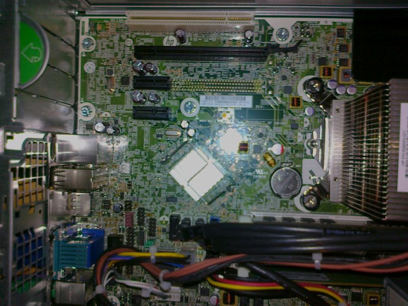

Gast #2491834
A. K. schrieb:
> Onboard-Grafik - also als Bestandteil vom Chipsatz - ist nicht
> zwangsläufig sehr stromsparend. Da muss man schon genauer hinsehen.
die Grafigkarte ist aber in der CPU - der Chipsatz steuert nur das
Display. Da auf den Boads keine Kühlkörper verbaut sind, denke ich schon
das sie sparsamer als ein grossteil der normaen Grafigkarten ist. (zwar
auch weniger 3D Leistung, aber die braucht ja auch nicht jeder)

lfg schrieb:
> wenn ich die   teilweise  recht  grosssen KK - teilweise  aktiv -  auf
> den  Boards  anschaue  wird  da  sicher  einige  Leistung  verheizt
Anbei ein Board mit Intel Chip und dem oben erwähnten i5-2500. Nicht
grad ein Moster-KK, was da auf dem Q65 prangt.
Dieses Gerät habe ich selbst mit Programm für maximale Rechnerlast plus
maximale Grafiklast nicht über ca. 120W gekriegt, primär gemessen.
#2491893
HP 6200 SFF.
Netzteil hat 240W, 90% Klasse, was natürlich auch mit eingeht. Tests wie
bei Anandtech/Tomshardware/... verwenden wohl mindestens 500er Netzteile
in ihren Testrechnern, da darin auch alle Sorten Grakas reinpassen
müssen, wenns sein muss auch doppelt, was natürlich etwas auf die
Leerlaufleistung geht.
