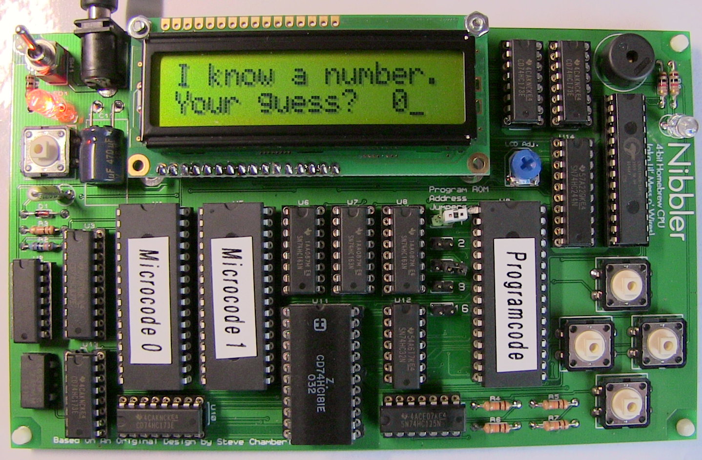

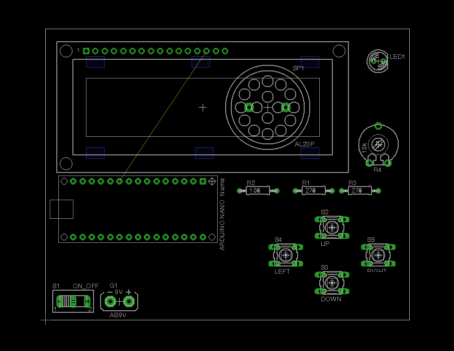

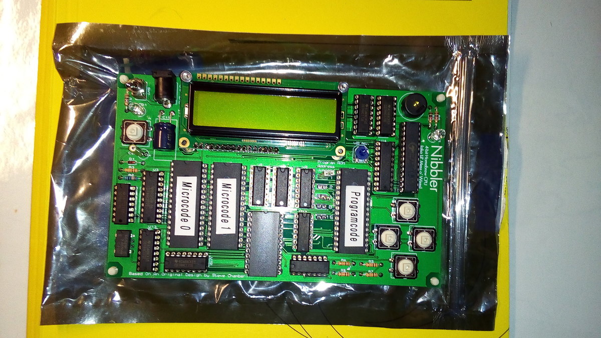

Hier gibt es das Projekt des 4-Bit Computers mit dem Namen "Nibbler" aus
TTL-ICs:
http://www.bigmessowires.com/nibbler/
Ein Bastler hat dazu Platinen gemacht, die ganz gut aussehen:
http://imgur.com/a/Hn5wC#0

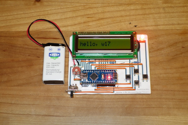

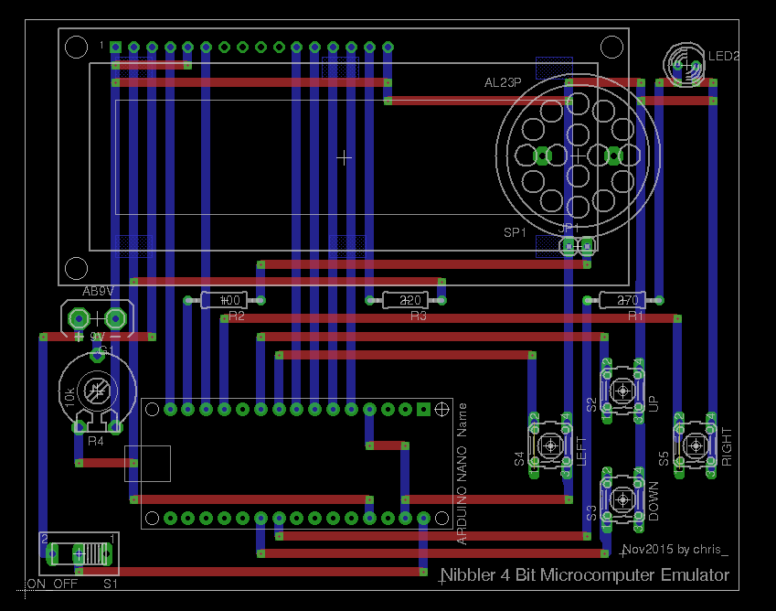

Ich finde es äußerst interessant, einen Computer von Grund auf mit
TTL-ICs zu entwerfen und zu bauen. Allerdings erscheint mir das recht
zeitaufwändig ( auch habe ich kein EPROM-Programmiergerät mehr ),
deshalb überlege ich einen Replica mit einem Arduino zu bauen.

#4330594
Die komplette Steuerung wird von dem Microcode-EEPROM(Flash)-Speicher IC
erledigt. Dessen Daten steuern die Befehlsausführung. In TTL ist da nur
ein kleiner Teil der CPU mit TLL-ICs(ALU, Register, Zähler). Dieser
moderne EEPROM-Speicher Baustein ersetzt ein Grab von TTL-ICs.
So als richtigen TLL-Computer sehe ich das nicht.

Deshalb auch die Version mit dem Arduino: Ich möchte nicht nur am
Simulator spielen sondern Hardware auf dem Tisch liegen haben.

4 Stück 74S387 ist kein TTL Grab, und mehr Platz als die beiden 28C16
brauchen die auch nicht.
Ein 28C16 ist übrigen alles andere als modern.

Der Nibbler fasziniert mich, leider fehlt mir die Zeit mit einem ähnlich
gearteten Projekt voran zu kommen. Chris Ansatz den originalen
Befehlssatz emulieren zu wollen kann ich noch nachvollziehen, aber nicht
wieso das
auf einem Arduino passieren soll.
Das läuft bei mir nicht mehr unter Emulation sonder unter "wie kastriere
ich einen Attiny/Mega so, das er sich kaum noch programmieren läßt".
Als Emulationswerkzeug tut es auch ein PC.

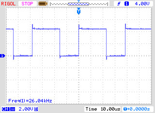

Hier mal mein Testcode für die Geschwindigkeit des
Arduino-Nibbler-Simulators:
 * testprogramm.c
 *  Created on: 30.10.2015
 *      Author: chris_
 * This programm toggles the led pin at maximum speed
#include "setup.h"
#ifdef LEDSPEEDTEST
  #include "nibbler.h"
  uint8_t Rom[]=
    LIT,LEDPIN,
    OUT,0,
22
    LIT,0,
23
    OUT,0,
24
25
    JMP,0,0,0
26
27
28
#endif

Ein Beispiel ist auch eine 8Bit CPU die ich im russischen Nachbau eines
DEC RX01/RX02 Diskettenlaufwerks gefunden habe (DEC hat das wohl genauso
gemacht). Das LW ist über eine parallele Schnittstelle mit dem Rechner
verbunden und versteht Kommandos+Parameter, die Serialisierung und
Laufwerksteuerung wird von diesem Mikrocode programmierten 8 Bit Rechner
erledigt. http://www.tiffe.de/Robotron/PDP-VAX/E60/disk-proz.jpg
Das Braune sind die Mikrocode ROMs, das weiße die Slices und der
Sequenzer
(2901/2909).
Der Aufwand das mit einem 8080 und peripherie ICs zu machen wäre nicht
geringer gewesen und der schafft es nicht die Bits einzeln zu begrüßen..
Hier noch ein Magnetbandcontroller:
http://www.tiffe.de/Robotron/PDP-VAX/E60/I17.jpg
Gruß,
Holm

Gast #5307877
Guten Tag!
Ich hatte schon 1980 mit damaligen 8 Bit CPU experimentiert und später
zu meinen Beruf gemacht. Vor einem Jahr hatte ich Sehnsucht nach der
alten Zeit und habe die Nibble CPU aufgebaut.
Die original Platine habe ich vor 1 Jahr in Kanada erworben und mit
neuen Bauteilen bestückt, die EEPROMS selber programmiert. Die Platine
funktioniert Einwand frei. Anbei ein Foto vom Eigenbau. Leider habe ich
jetzt keine Zeit mehr, um mich um die Einplatinen CPU zu kümmern:-(
Deshalb möchte ich die "Nibbler 4 Bit CPU" gerne an interessierte gegen
etwas Geld (meine Kosten - X) abgeben.
Wer möchte kann mich gerne kontaktieren: peter.klingbeil@arcor.de
