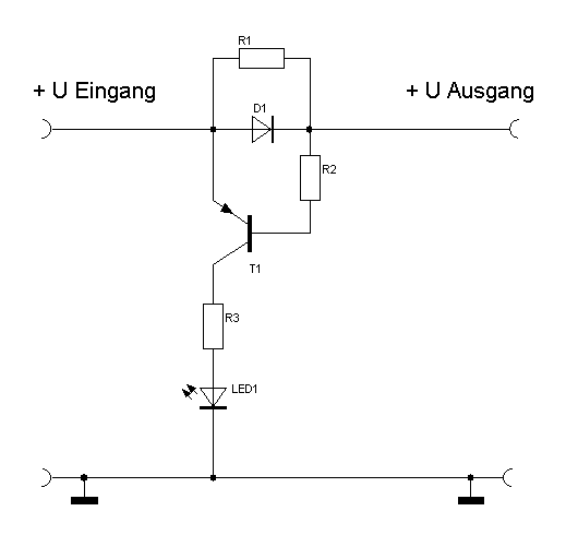

Ich suche eine Möglichkeit mit einfachen Mitteln STromfluss in einem 12V oder 28V-Netz anzuzeigen. Konkret handelt es sich um eine Kontrollfunktion um das Funktionieren einer sog. Pitot-Heizung zu überprüfen. Ein Pitot-Rohr dient zur Geschwindigkeitsanzeige bei Flugzeugen. Unter Umständen (niedrige Temperaturen, Feuchtigkeit, Flug durch WOlken) kann sich EIs bilden oder die Öffnungen mit Eis blockiert werden. Um das zu verhindern ist ein Heizelement eingebaut. Eingeschaltet hat das Pitot-Rohr am Boden durchaus Bügeleisen-Qualitäten. In der Luft kann man naturgemäß nicht dranlangen und die alten Flieger aus US-Produktion haben keine Kontrollanzeige und die Schalter/Leitungen sind antiquarisch und damit anfällig. Meine Überlegung ist nun eine Kontrollleuchte, die den STromfluss anzeigt. Eine LED parallel hinter dem Schalter allein scheint mir ungeeignet, da u.U. der Schalter intakt, die Leitung über 4 oder 5m aber defekt ist. Das Ganze natürlich möglichst einfach - vielleicht sogar ohne Eingriff in die bestehende Verkabelung.

Du brauchst einen Widerstand in der Leitung (das kann eventuell die Zuleitung selbst sein). Daran fällt eine gewisse Spannung ab, die kannst du erkennen. Wie viel Strom fließt denn dort? Und bei wie viel weniger soll die Anzeige aus gehen?
Hi 'Bügeleisen' klingt nach einem anständigem Strom. Du kannst versuchen, das Kabel, Das zur Heizung geht, ein paar Windungen (oder mehr) einseitig auf einen Reed-Kontakt aufzuwickeln. Das Magnetfeld des stromdurchflossenen Leiter wird dann den Reed-Kontakt umschalten. Denke aber, daß der Konstrukteur nicht wirklich 1 Meter Draht 'über' hatte, Den Du jetzt zum Aufwickeln nutzen kannst. Ganz ohne Eingriff mit einem Magnetfeld-Sensor? Grund: der Gleiche MfG

Das ist doch schon recht kompakt: https://www.ebay.de/i/182662699124?chn=ps&dispItem=1 Für eine LED brauchst du zusätzliche Elektronik, die muss auch irgendwo untergebracht werden. Und das wirst du wohl nicht fertig von der Stange bekommen. Aber wenn du nicht bereits imstande bist, den Spannungsabfall an einem Shunt zu erfassen, mit einem Schwellwert zu vergleichen, um damit eine LED anzusteuern, dann kann ich Dir nur dringend raten, so ein fertiges Instrument zu kaufen. Wann findest du denn heraus, um welche Spannung und welchen Strom es konkret geht? Hier ist übrigens die Schaltung die du suchst: https://i.pinimg.com/originals/e2/1b/14/e21b14b7780a3601391fc260db58afc4.jpg (Falls denn die Spannung passt) Habe ich in 10 Sekunden ebenfalls mit der Bildersuche von Google gefunden.

Hallo! Diode D1 könnte problematisch sein, denn die muss den ganzen Strom aushalten. Ansonsten wäre diese einfache Schaltung vielleicht eine Lösung. Gruß, Joe

Laut Anfrage besteht ja nur Bedarf an einer "Strom fließt"-Anzeige. Und unter dem Aspekt, nicht an der Verkabelung rumzufummeln - würde ich mir bei einem Flugzeug sehr gut überlegen - bleibt hier als einfache Lösung fast nur die mit dem Reedkontakt. Da kann man bei 3-4A mit ein paar Windungen durchaus schon gut mit schalten - und gut is :O) Was auch ginge, wäre den Spannungsabfall an den vorhandenen Leitungen der Heizung zu messen. Ohne direkten Eingriff, aber immerhin muß dann auch was angeklemmt werden. Nimm den Reedkontakt... :O)
