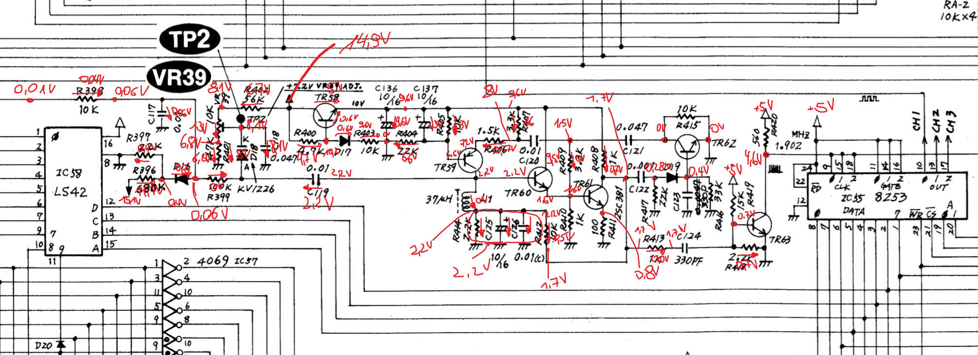

Hallo miteinander,
Ich bin auf der suche nach dem Taktgeber/Teil der Schaltung der für die
1,902 MHZ bei IC55 und IC54 PIN 9,15,18 verantwortlich ist.
An Pin 9,15,18 liegen jeweils 4,6V an, jedoch keine Frequenz.
Wo könnte das Problem sein dass keine Frequenz anliegt?
Schaltplan auf Seite 9:
http://erha.se/~ronny/juno6/JUNO-6_SERVICE_NOTES-1.pdf

Der Oszillator ist weitaus mehr tricky:
Das "Gemüse" enthält die Kapazitätsdiode D18, welche eine weitreichende
Frequenzänderung über deren Abstimmspannung "Clock CV" kommend vom
"Bender Board" über Signal "ZI" ermöglicht.
Siehe Beschreibung Seite 4/16 unterhalb "Sound Source".
Demnach kann die Frequenz zwischen 1.0 und 3.5 Mhz variiert werden.
Das ist keine einfache Fehlersuche innerhalb dieser aufwändigen
Oszillatorschaltung.
Gast #6615798
Der Oszillator,Verstärker und Puslshaper besteht aus TR58...TR63.
Da musst du dich durchkämpfen.
1. Zuerst Versorgung messen. zB. 10V Emitter und Kollektor TR58
eventuell auch TP2 ca. 7.2V(Ist die Abstimmspannung des Oszillators)
ebenso an allen NPN und PNP Transistoren.
2.Signal Verfolgen Kollektor TR63 dann Kollektor TR61 Emitter TR60 dann
TR59
Der Oszillator besteht hauptsächlich aus TR59 Bias (oder Modulation)
TR60 und TR61 Verstärker  mit Rückkoppelung auf die Basis vom TR60.

Moin,
Ja, die Entwicklung der Oszillatorschaltung incl. der
Spannungs/Amplitudenstabilisierung und dass man das Ding per Varicap
ueber fast 2 Oktaven ziehen kann, das war sicher tricky.
Da jetzt rauszufinden, was nicht mehr tut, sollte man schon hinbringen
koennen. Sind ja alles angenehm grosse, simple Bauteile, und die
Frequenzbereiche gehen auch noch.
Ich wuerd' als erste Massnahme, nach Pruefen der Spannungen, mal z.b.
ein TTL 2MHz Taktsignal extern erzeugen und ueber eine kleine R(C)-Kombi
auf die Basis von TR63 geben.
Dann gucken, ob das Ding ueberhaupt Toene von sich gibt. Vielleicht ist
ja noch mehr hinueber.
Gruss
WK

Habe jetzt das Signal teilweise zurückverfolgt, soweit meine Kenntnisse
reichen finde ich keinen Fehler.. Zusätzlich habe ich beim IC56 die
Frequenz von Kontakt 20 21 22 und 27 gemessen, und sie verhalten sich
zueinander wie auf Seite 8 dargestellt (kHZ-Bereich).
Funktionsgenerator habe ich leider keinen..

Moin,
Sapperlott, fleissig gemessen!
Die meisten Spannungen find' ich unverdaechtig.
Allerdings haett' ich bisher eher gedacht, dass der Oszillator nicht
schwingt. Dagegen spricht aber, dass du um die D19 rum Spannungen messen
kannst. Also die 0.4V an der Kathode und -0.28V an der Anode.
Auch eigenartig find' ich die Spannung ueber den R408: Irgendwie passen
die 9.6V "stabilisiert", die 0.7V Spannungsabfall ueber R408 und die
1.7V am Collector vom TR61 nicht so recht zusammen.
Aber vielleicht ist's auch ein Lese/Schreib/Messfehler.
Ich hoff' mal, dass du ein Oszilloskop hast, sonst koennt' das arg zaeh'
werden.
Wenn ja: am Emitter vom TR61 sollte man niederohmig messen koennen.
Wenn nein: Guck mal scharf die Spannungen an der D19 an, insbesondere,
ob die sich aendern, wenn du mit deinem Finger/Patschehaendchen an den
Collector vom TR59 grabbelst.
Gruss
WK

Ich schließe mich Dergute an. Die Spannung an Kollektor TR61 passt
nicht.
Das sollten ca. Ub/2 liegen also 9.6V/2. ich würde TR60 und TR61
tauschen die bilden einen Darlington transistor zusammen.
Mit einem Oszilloskop würdest du erheblich schneller voran kommen.
Wenn du ein Oszilloskop hast würde ich wie gesagt den Signalpfad
verfolgen.
LG
und viel Erfolg

Schreibfehler, R408 hat einen Spannungsabfall von 7,66V.
Während messen der rechten Seite des D19 und berühren des Collector von
TR59 ändert sich die Spannung von 0,449V auf 0,452V. Beim Berühren des
Emittors 0,449V auf 0V und beim Berühren der Basis bleiben die 0,449V.
Während messen der linken Seite des D19 und berühren des Collector
ändert sich die Spannung von -0,288V auf 0V, beim Berühren des Emittor
auch auf 0V und beim berühren der Basis -0,288V auf -0,290V.
Oszilloskop habe ich keines, nur ein Multimeter mit Frequenzmesser..
Passt gleich viel besser ;-)
Das wuerde ich als starkes Indiz werten, dass die Oszillatorschaltung
prinzipiell schwingt.
Haste mal mit deinem Multimeterfrequenzzaehler geguckt, ob du ueber dem
R411 eine Frequenz messen kannst?
Jetzt koennt's sein, dass sich durch irgendwas Unbekanntes der
Arbeitspunkt des Oszillators soweit verschoben hat, dass die Amplitude
nicht mehr passt, oder die Bauteile R413, C124, TR63 waeren verdaechtig.
Wenn das nix bringt, dann bau' dir z.b. aus 'nem Quarz, ein paar
TTL-Invertern und ggf. Flipflops mal einen Generator fuer ca. 2MHz auf
und speise die ueber'n Vorwiderstand an der Basis vom TR63 ein...
Gruss
