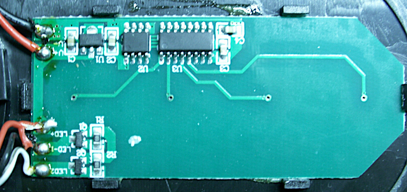

Da ich hier eine Tischlampe zu stehen habe, dessen Funktionalität etwas
(..) verbesserungswürdig ist (sie vergisst die eingestellte Helligkeit
ohne Versorgung) und die Bestückung auf den ersten Blick an Tiny24/44/84
erinnerte, hab ich mir das Thema mal angeschaut:
- provisorisch 4 Sensorflächen in Kupferfolie auf Kunststoff geklebt und
mit 2 Lagen Tesa umwickelt.
- eigene Körperkapazizät gegen Erde: etwa 150pF;
- hinter dem Sensor noch 50pF, das ist also die Kapazität der
Kunststofffolie;
- Die 4 Sensoren kommen an Mega8 Eingänge, LEDs (gegen+) an die Ausgänge

Leider stellte sich dann doch heraus, dass in meiner Lampe was Anderes
verbaut ist :-(

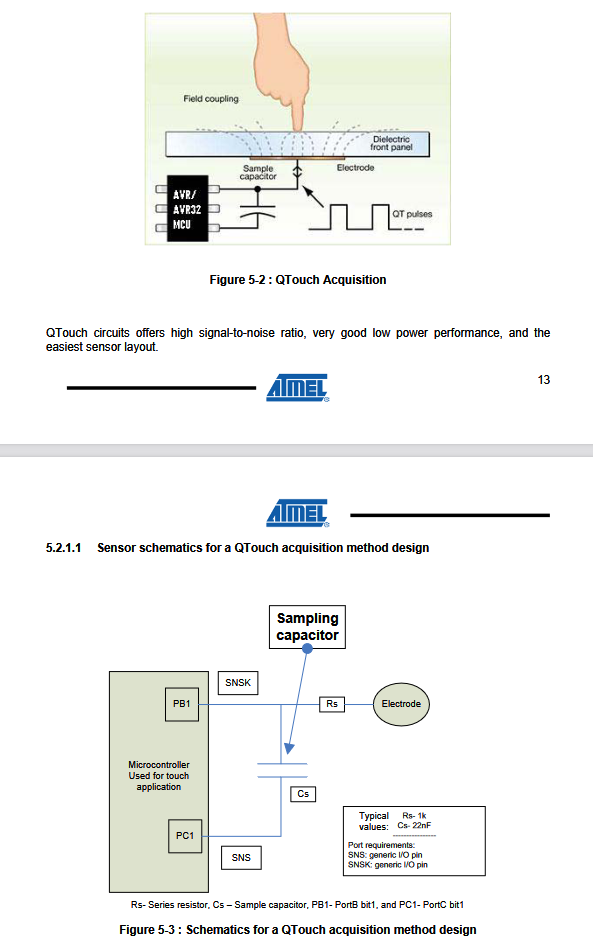

Wenn man das Charge Transfer Verfahren verstanden hat ist das mit fast
jeder MCU und ein paar Zeilen Code umzusetzen.
Einfach die Atmel Dokus lesen, da wird das super erklärt.
Aber dann hat man nur einen stark schwankenden ADC Wert aus dem man grob
sehen kann ob gedrückt oder nicht.
Alle Tricks und Kniffe die Cap Flächen robuster gegen sich verändernde
Umweltbedigungen zu machen (z.B. Touch Fläche hinter Duschfliese),
Slider, Wheels etc. pp. muss man sich dann wieder selber zusammencoden.

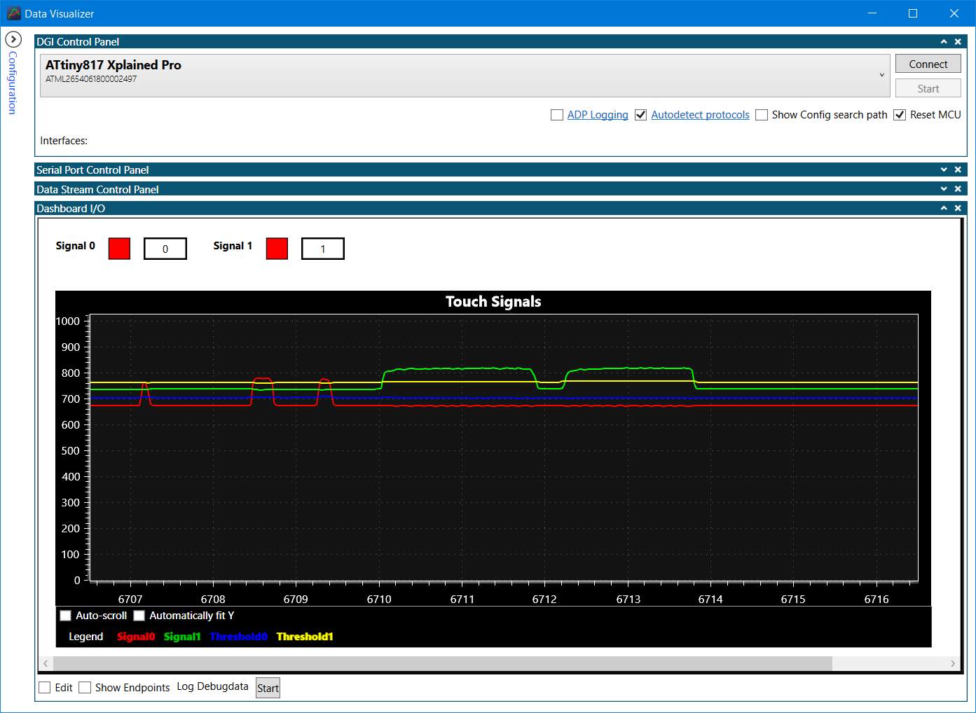

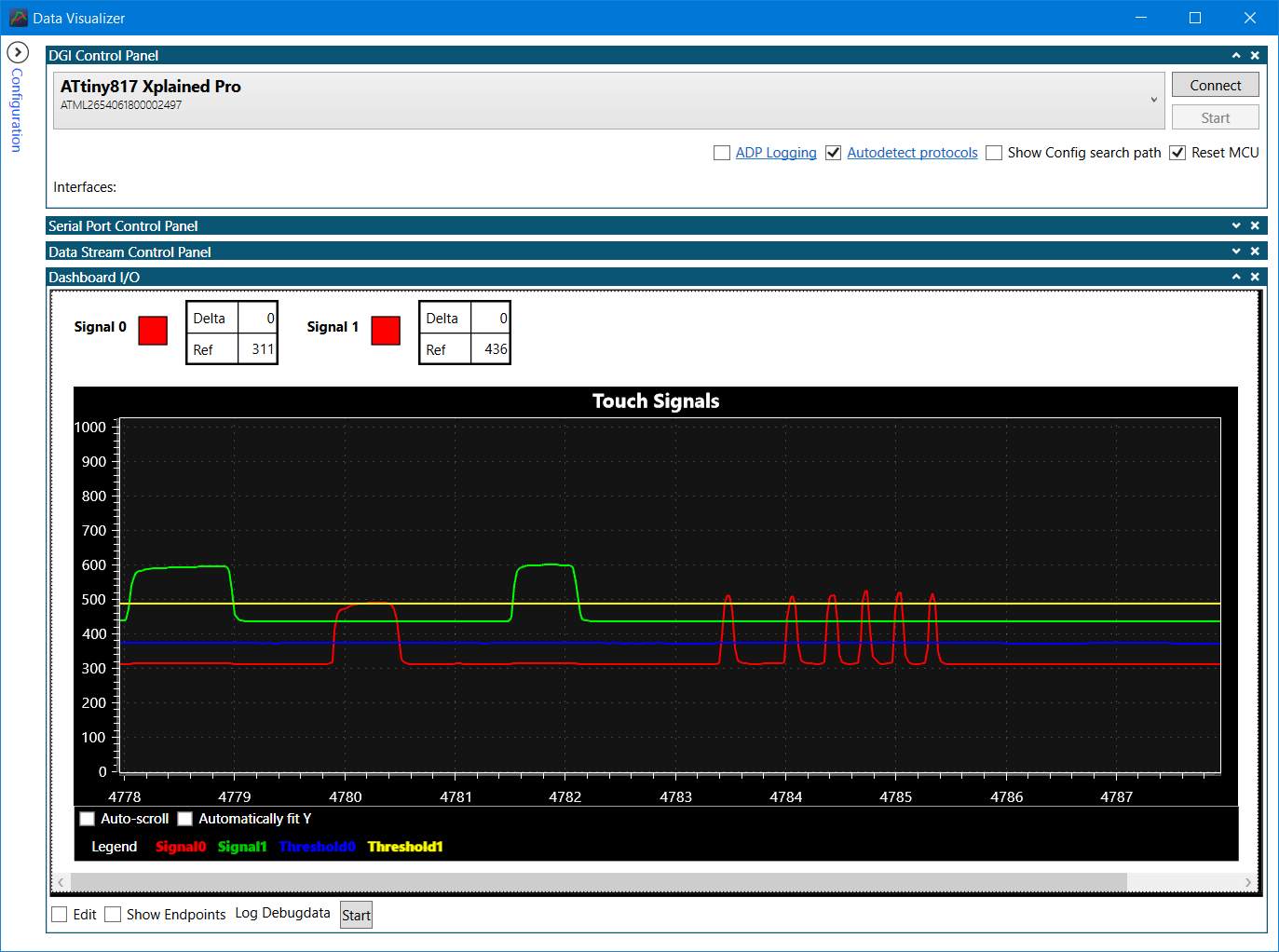

So, ich habe jetzt mal eine Test-Version für ATtiny Serie 0/1
geschrieben, etwas allgemeiner gehalten, damit sie für alle Prozessoren
dieser Serien und weitgehend beliebige Touch-Button-Konfigurationen
einfach anpassbar sein sollte. "Sollte" heißt, dass ich das bisher nur
mit einem ATtiny817 Xplained pro Board mit 2 Buttons getestet habe und

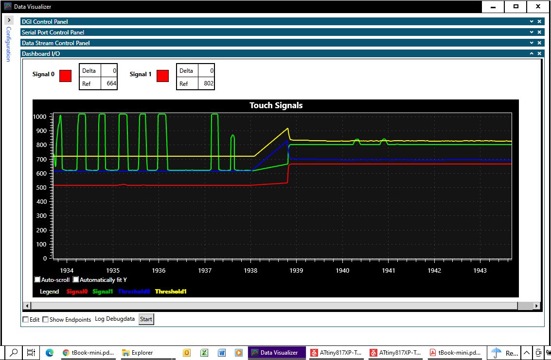

Angeguckt habe ich mir das Signal per Atmel Data Visualizer. Auffällig
ist, dass das Signal im nicht-aktiven Zustand bei etwa 700 +/- 50 liegt
und im aktiven Zustand etwa 80 bis 100 darüber (ADC-max 1023). Das hätte
ich so nicht unbedingt erwartet, mit den originalen QTouch-Routinen ist
das Ruhesignal kleiner und der Signalhub größer. Anscheinend findet da
eine interne Verstärkung statt und/oder die Sample-Kapazität ist größer
als beim reinen ADC-Betrieb.
Mit Datastreamer braucht das Ganze gut 1 kByte, ist natürlich nicht
annähernd so funktionsreich wie bei Atmel, scheint aber genau so stabil
zu laufen, jedenfalls bei mir im Selbstversuch.
Frage insbesondere an Tim und Peter D.;
sind das (700 bis knapp 800) zu erwartende Werte? Oder habt ihr mit
euren Implementierungen ganz andere Resultate?
Vielleicht meldet sich ja auch noch c-hater?
Ich weiss ehrlich gesagt nicht mehr, welche Werte typisch waren.
Allerdings hängt das natürlich auch von der Kapazität (bzw. den
Dimensionen) Deines Touchpads und auch dem Timing ab.

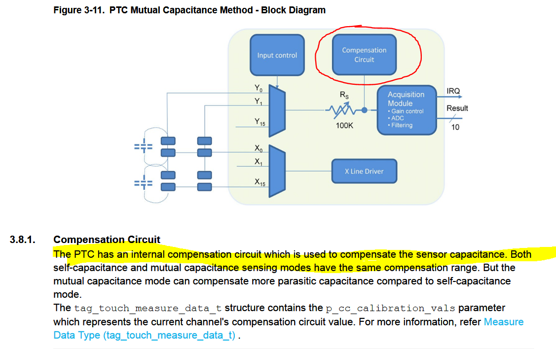

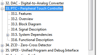

Also so geheimnisvoll ist das alles nicht. Im ATtiny817 Datenblatt steht
das meiste, bzw. ist verlinkt.
 - Qtouch nutzt die ADC Hardware
 - Als Zusatzfunktion gibt es eine Offsetcancellation, die auf
irgendeine Art die Kapazität des Touchpads kompensiert. Damit steigt
natürlich die effektive Auflösung. Das SNR wird aber wohl nicht besser.
 - Anscheinend gibt es eine zusätzliche State-machine, den PTC
(Peripheral Touch Controller), die die Kontrolle über den ADC übernimmt.
 - Die I/O Addressen des PTC sind nicht dokumentiert.
 - Atmel Start unterstützt Qtouch und ist ohne NDA verfügbar. Demnach
müsste man sich nur die Binaries anschauen...
Ja, und da fängt das Problem schon an. Es gibt unzählige Beschreibungen
von Atmel/Microchip. Steigt man tiefer darin ein, stellt man fest, dass
das meiste auf die aktuelle Implementierung nicht wirklich übertragbar
ist, jedenfalls geht es mir mit meinem bescheidenen Durchblick so.
Support-Anfragen an Microchip (ich hatte das jetzt mehrere Male) enden
jedesmal nach ca. zweiwöchigem Hin und Her mit einer tatsächlich
hilfreichen Auskunft. Meine generelle Frage, wo das denn dokumentiert
ist, wurde allerdings noch niemals beantwortet.
Die in der von dir gezeigten Grafik genannte Struktur samt angegebener
Variable zur Bestimmung der Kompensationskapazität finde ich in der
aktuellen QTouch-Lib auch nicht. Kann natürlich sein, dass ich gerade
ein Brett vorm Kopf habe.

Tim  . schrieb:
> Das klingt jetzt aber schon interessant. Das heisst, es gibt
> undokumentierte Register im I/O Bereich der unterstützenden MCUs?
Genau das. Und das ist auch kein großes Geheimnis. Kann man sowohl im DB
sehen als auch in den Asm-Includes aus dem Device-Pack. Ersteres gibt
zu, dass es die Hardware gibt, letztere deklariert immerhin die
Basisadresse der Sache.
Und das war's.
Screenshot ist für den konkreten Fall AVR128DAxxx. Man beachte hier die
Absenz der sonst üblichen Registerbeschreibung.
http://ww1.microchip.com/downloads/en/DeviceDoc/atmel-42195-qtouch-library-peripheral-touch-controller_user-guide.pdf
Seite 14
#6978809
> Seite 14
Soweit die Beschreibung: "The tag_touch_measure_data_t structure ...".
Zitat aus meiner IDE:
Find all "tag_touch_measure_data_t", Subfolders, Find Results 1, "Entire
Solution ( Including External Items )", ""
  Matching lines: 0    Matching files: 0    Total files searched: 66
Vielleicht bin ich heute ja wirklich zu blöd zum Suchen bzw. Finden,
aber mehr kommt bei mir nicht raus.

Bei den neueren MC's ja, bei den älteren wohl reine SW. Man kann sich
aber viele Brosamen zusammen suchen - z. B.
http://ww1.microchip.com/downloads/en/DeviceDoc/Atmel-42230-QTouch-Safety-Library-Peripheral-Touch-Controller_User-Guide.pdf
ist ganz interessant und hier
http://ww1.microchip.com/downloads/en/DeviceDoc/40001912A.pdf
auf Seite 383 bekommt man zumindest einen schematischen Überblick.
Wenn man in das Studio 6 zurück geht kann man sich auch ein paar
Code-Schnipsel anschauen (für die älteren MCs).

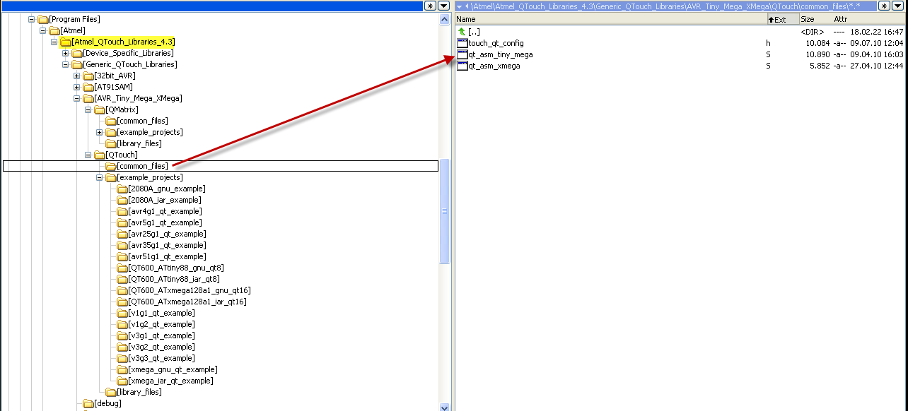

Dieter R. schrieb:
> Hat jemand den
> erwähnten kommentierten Assemblercode?
Hälst Du das für "gut nachvollziehbar" und kommentiert?

Dieter R. schrieb:
> Ehrlich gesagt kann ich mit dem Schnipsel nichts anfangen
Genau so sieht der Rest auch aus. Ich möchte hier nicht gegen
irgendwelches Copyright verstoßen ...
Ergo:
Dieter R. schrieb:
> die Atmel QTouch Library 4.3 von
>> 2010. Da sind die Algorithmen ganz gut beschrieben, und der
>> Assemblercode ist auch einigermaßen kommentiert.
Quackes.

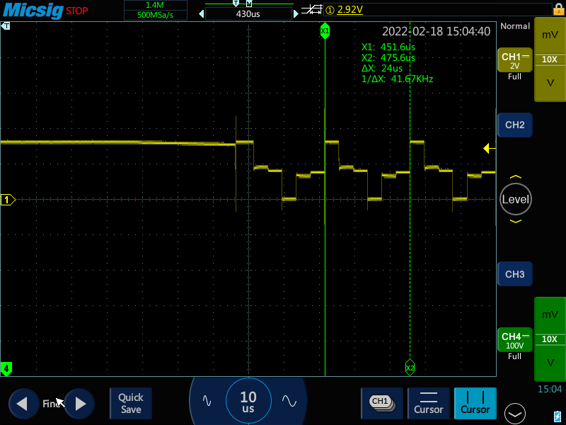

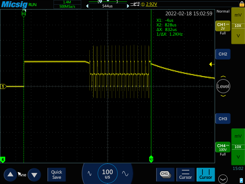

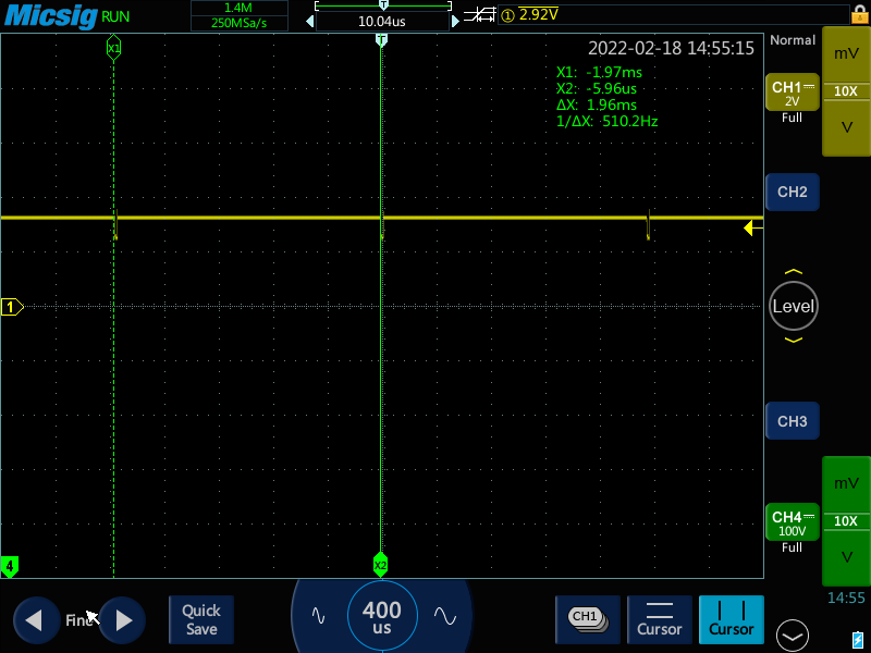

Ich habe jetzt mal ein Oszilloskop drangehängt, alles mit dem Evaluation
Board und einmal Original Qtouch in der Standard-Konfiguration, so wie
Atmel Start das ausspuckt, und zum anderen mit meinem eigenen Code mit
zyklischer Abfrage alle 2 Millisekunden pro Touch Button.
QT-Ttest.jpg: Datastreamer, für beide Varianten gleich konfiguriert,
erst betrieb mit QTouch, zyklisch Button betätigt, dann eigenen Code
geladen und noch mal draufgedrückt (hat nicht ganz geklappt). Man sieht,
dass Qtouch ein viel größeres Signal produziert, wobei die
Standard-Einstellung keinesfalls ausgereizt ist, da ist noch viel
reserve zur Empfindlichkeitserhöhung.
QT-cycle.png: zyklische Abfrage alle 20 ms
QT-pulse_chain.png: eine komplette Abfrage, man sieht eine Kette von 16
Impulsen
QT-detail.png: einzelne Abfrage (Touch-Button berührt), offenbar wird
die Touch-Elektrode erst auf Vcc geladen, dann umgeladen und gemessen,
dann entladen auf Gnd, dann wieder umgeladen und gemessen - dieser
Zyklus erfolgt 16 mal. Die Spannung nach dem Umladen erhöht (von Vcc
aus) bzw. erniedrigt sich (von Gnd aus) bei Berührung, so wie man das
auch erwarten würde. Dazwischen sind allerdings noch gleichlange
Abschnitte mit konstanter (halber) Spannung. Wie die erzeugt werden, ist
mir unklar, das erklärt sich wohl nur durch die spezielle
QTouch-Hardware.
Der ADC wird dabei anscheinend außerhalb seiner offiziellen
Spezifikation betrieben. Die maximale ADC-Clock beträgt offiziell 1,5
MHz, mit 10 MHz CPU-Clock wären 1,25 MHz möglich. das ergibt für jede
der 6 sichtbaren Phasen 5 ADC-Clock. Eine Wandlung dauert aber schon 13
Clocks + Overhead.
touch-cycle.png: die schlichte eigene Version, Abfrage alle 2 ms
touch-pulse.png: Detail, erst auf Vcc, dann umladen und messen.
> Clocks + Overhead.
Evtl. wird nicht jedes sample direkt konvertiert, sondern es gibt noch
eine analoge Vorprozessierung.

Dieter R. schrieb:
> Gegen ein Copyright wirst du schwerlich verstoßen können
das sehe ich anders:
*   $FILE:  qt_asm_tiny_mega.S
*   Atmel Corporation:  http://www.atmel.com \n
*   Support email:  touch@atmel.com
/*  License
*   Copyright (c) 2010, Atmel Corporation All rights reserved.
*   Redistribution and use in source and binary forms, with or without
*   modification, are permitted provided that the following conditions
are met:
*   1. Redistributions of source code must retain the above copyright
notice,
*   this list of conditions and the following disclaimer.
*   2. Redistributions in binary form must reproduce the above copyright
notice,
*   this list of conditions and the following disclaimer in the
documentation
*   and/or other materials provided with the distribution.
*   3. The name of ATMEL may not be used to endorse or promote products
derived
*   from this software without specific prior written permission.

Tim  . schrieb:
> Anscheinend geht es wohl um diesen Source, der vielfach im Internet zu
> finden ist?
> https://github.com/jgillick/AVR-Libs/tree/master/QTouch/QTouch
Scheint so, danke. Viele interessante Kommentare in der
Assembler-Source. Und nützt offenbar nichts für die aktuelle
Betrachtung, schon der unter "Setup" erwähnte 20nF-Kondensator spricht
dafür, dass es die ganz anders funktionierende Uralt-Version mit
sukzessiver Aufladung per Ladungspumpe ist (hat das Prinzip einen

Bei der 4.3 scheint es sich um einen anderen Ansatz zu handeln: Kein
charge-sharing mit dem ADC S&H, sondern aufsummieren von Ladung auf
einem externen Kondensator.
Der code scheint u.A. deswegen so kryptisch auszusehen, da er sehr
konfigurierbar ist. Die Optionen werden durch den Präprozessor zu diesen
Binärcodes zusammengesetzt. Allerdings sind es teilweise auch Defines
für zyklengenaue Delay-Funktionen.
Ich glaube es wäre fast einfacher das listing-File einer spezifischen
Konfiguration auszuwerten, als sich durch dieses Durcheinander zu
wühlen. Ich frage mich, wie sie das eigentlich bei Atmel gepflegt haben.
Leider lernt man nichts über die PTC Hardware. Die Methode ist auch
interessant, aber wahrscheinlich wäre es einfacher, diese ohne Analyse
der QTouch lib nachzubauen.

Kannst du dir ansehen, hatte ich bereits gepostet, Sources verfügbar und
ausgiebig kommentiert. Inzwischen noch erweitert auf die erwähnte
Empfehlung, die Touch-Elektroden auf definiertem Pegel zu halten. Das
kann aber jeder leicht selbst anpassen, außerdem hält sich Atmel selbst
nicht daran, wie man mit dem Oszilloskop sehen konnte.
Allerdings sieht man daraus auch die Begrenzungen des simplen
Charge-Transfer-Verfahrens und wie reiz- und sinnvoll ein eigener
Zugriff auf die QTouch-Hardware wäre.

Gast #6980373
QTouch 4 ist ein reines charge transfer-Verfahren. Das lief auf
klassischen ATmega ohne jegliche Zusatz-HW, bzw eigentlich auf jedem
Controller, der einen GPIO und einen (GPIO-fähigen) ADC-Kanal frei hat.
Man durfte das Patent kostenlos nutzen, wenn im Design ein AT(X)mega
verwendet wurde. Es musste aber nicht zwangsläufig auf diesem
implementiert sein, er musste nur auf der gleichen Leiterplatte sitzen.
Das, was heute als QTouch verkauft wird nutzt spezielle Hardware und
entspricht damit eher dem Ansatz der Cypress PSOC. Gleicher Name, aber
ganz andere Technik.

Falls es noch jemanden interessiert, also wohl eher nicht, hier das
Ergebnis mit ATtiny817, Messung umgesetzt nach dem Konzept von Tim, aber
in ISR mit rolling average.
Der zeitkritische Teil der ISR dauert gut 50 us, kann man vielleicht
noch ein bisschen optimieren. Das Ergebnis ist (erwartungsgemäß) immer
noch nicht so wie bei Original QTouch. Mit PCB alleine ist die
Empfindlichkeit und Stabilität sehr gut. 1 mm Acrylglas darüber gehen so
ohne weiteres nicht, aber vermutlich kann man die Empfindlichkeit noch
erhöhen.

Peter D. schrieb:
> Also ich kann nicht klagen, mein obiges C-Programm funktioniert
> einwandfrei durch ne Platine hindurch (1,5mm).
Sag ich ja. Bei dem Demo-Board liegen die Sensorflächen zwar nicht auf
der Board-Unterseite, aber auch nicht oben, sondern irgendwo mittendrin.
Das Signal bei der Differenzmessung ist 160 bis 200, Schaltschwelle habe
ich auf 50 bis 60 gesetzt.
Nochmal 1 mm Acryl obendrauf geht aber so nicht, da muss man weiter dran
drehen. Mit QTouch geht auch noch 3 bis 5 mm Acryl.

Kleines Highlight, EINES der speziellen Register ist hier offiziell
beschrieben:
https://microchip.wikidot.com/touch:guide-to-interpret-cc-calibration-value
Wir lernen daraus, dass es ein 16-Bit CC-Register gibt. Zumindest dessen
beschriebene Bitzuordnung ist so, dass ich mir nicht zutrauen würde,
dessen Funktion mit Debugging alleine zu entschlüsseln. Warum das
Register hier beschrieben wird, ist mir auch nicht so recht klar, das
scheint wohl eher ein Irrläufer zu sein. Es gibt dazu auch eine get- und
eine update-Funktion im API. Erstere macht nichts anderes als in der
Developer Help beschrieben, wofür man die Letztere brauchen könnte,
bleibt unklar - wie so vieles.
