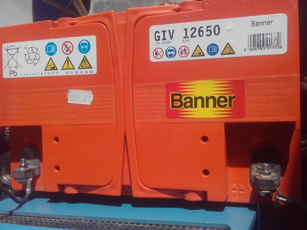

Ich hab 2 Stück AGM Akkus bekommen, aus einer Brandmeldezentrale.
Hergestellt 2001, seit ca. 10 Jahren tiefentladen. Blei = Geld, erstmal
mitgenommen :-)
Spaßeshalber Netzteil auf 27V / 0,2A gestellt (ca. 25-30° in der Sonne
am Fenster) und angeklemmt. 2h lang: nix. Irgendwann begann Strom zu
fließen, nach 4h 15V, nach 24h 19V. 12h lang auf 0,5A gestellt, dann 21V
erreicht. Test H4-Lampe (zusammen 120W): glimmt ein wenig. 24h lang auf
1A gestellt, 22V erreicht. Lampen-Test: leuchtet, Spannung bricht auf 8V
pro Akku ein. Noch mal 36h mit 1A: 10A (100W) Belastung lassen die
Spannungen der Akkus um 150mV bzw. 180mV einbrechen. In Ruhe läßt die
Spannung nur um wenige mV pro Stunde nach. Jetzt bei ca. 30° in der
Sonne Akkuspannung 12,26 und 12,3V.
Nächste Woche krieg ich hoffentlich 4 Stück 'offene' 6V/220Ah Golf Cart
Akkus. Wenn die auch wieder fit werden, hab ich so 3-5 kWh Speicher
zusammen. Reicht grade so für 1-Personen-Haushalt.
Fazit: niemals aufgeben, manchmal kriegt man auch uralte Bleiakkus
wieder hin.

Ich krieg ja die Tage noch 24V/100Ah (Aufdruck 220Ah) dazu. Wenn was
stirbt, ist immer noch was über. Das sind 2kWh, selbst wenn ich die
nicht aufgefrischt bekomme. Mir ist aber lieber, wenn sich der Strom auf
mehrere Batterien aufteilt, dann ist erhöhter Innenwiderstand nicht so
schlimm.
Bei zugeklebten AGM-Akkus lassen sich die einzelnen Zellen nicht
erreichen. Ich muß schon den ganzen Akku anklemmen. Zum Glück verhalten
sich beide Akkus genau gleich, bis auf paar wenige mV genau. Daher
lassen die sich in Reihe klemmen, und ich denke, da ist noch nicht alles
verloren.

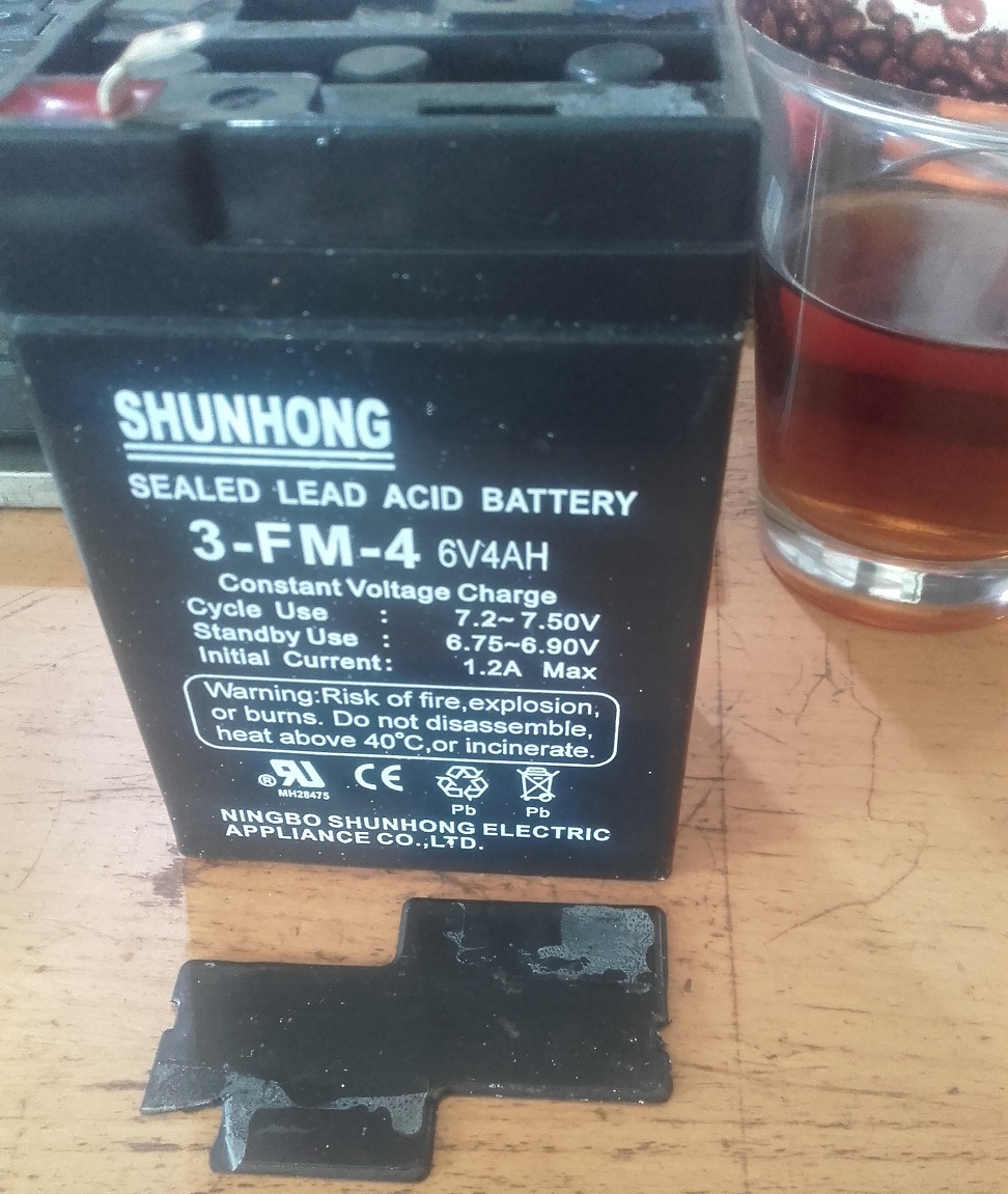

Bekannter kam mit einer dieser Discounter-Leuchten an mit 6V/55W Lampe
und lauter extrageklimper, Blinklichter und so. Dabei ein
Steckernetzteil, das im Leerlauf 11V liefert, das steckte immer dran.
Dadurch war der Akku innen komplett trocken. Aufgeknackt, dest. Wasser
aufgefüllt, etwas mehr als 'voll'. 48h lang 0,2A geladen. Einen Tag
abwarten und Tee trinken. Spannung hält. Füllstand jetzt wie es sein
soll. Test: Bis leer bei den 55W dauerts 15 Minuten. Reicht, das sind
ca. 60% Kapazität bei 2C Entladung. Hätte ich nicht erwartet. Aber der
Akku ist auch sehr groß und schwer für die 4Ah.
