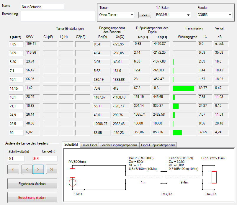

#6994646
qrp86 schrieb:
> Aber speziell sagen wir wie in dem Aufbau einer DoppelZepp,
> <1> da ist es meist in diversen Bauanleitungen von 2x22m Dipol die Rede
> aber nicht wie lang welche Zweidrahtleitung sein muss und genau das
> meine ich, da steht ja nur entweder die mit 300,450 oder 600ohm
qrp86 schrieb:
> aber was ist wenn meine 600ohm oder nur 250Ohm hat..
> wie Berechne ich die dann, weil ich werde sicher nicht genau den Wert
> haben wie dort steht, oder sogar um 100Ohm oder mehr abweichen, muss ich
> dann die länge der Zweidrahtleitung ändern zu der welche zB. dort
> vorgegeben 300-450Ohm beträgt und 6-8m ist..
Bei DL1JWD findest du etliche, sehr hilfreiche Tools dafür, z.B. den
"MultiResonanz-Finder für Doppelzepps":
https://dl1jwd.darc.de/mrf.html
Mit dem "Doppelzepp-Rechner" kannst du anhand der gewählten
Antennenlänge, des Baluns, Anpassgerätes und der Impedanz bzw. Länge der
Speiseleitung den Wirkungsgrad auf allen AFU-Bändern bestimmen:
https://dl1jwd.darc.de/doublet.html
Die notwendige Speiseleitung (Hühnerleiter) lässt sich am einfachsten
über den Online-Rechner von ON4AA dimensionieren:
https://hamwaves.com/zc.circular/en/index.html
