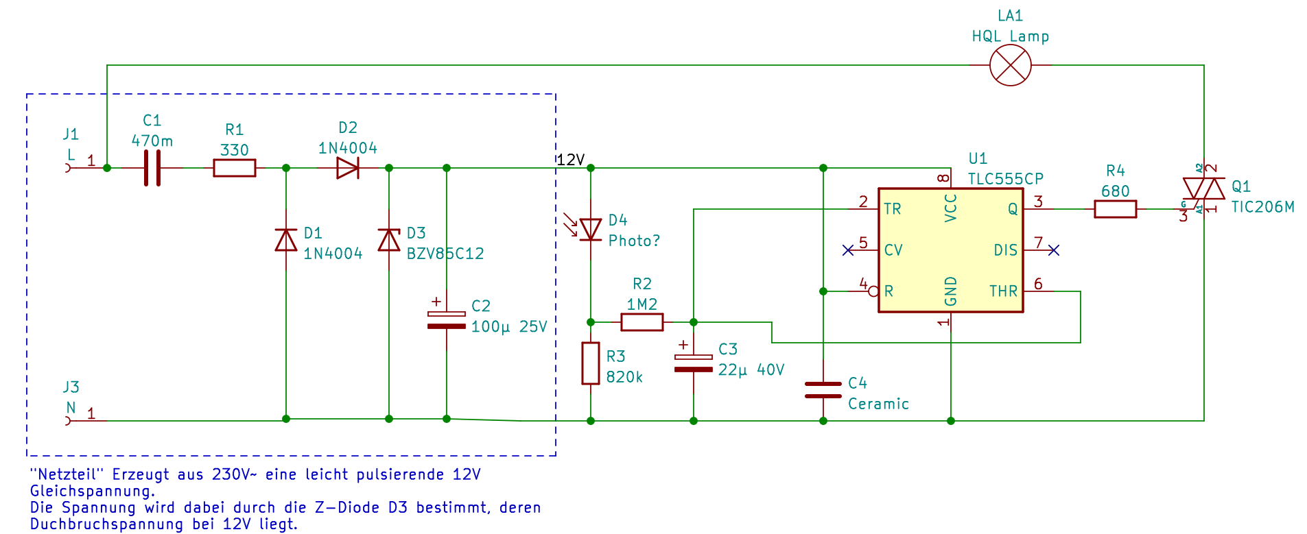

Hallo Zusammen,
ich habe hier eine Platine welche als Dämmerungsschalter in einem
Lampengehäuse  eingebaut war. Da sie defekt ist, möchte ich gern
verstehen wie sie funktioniert um ggf. das Bauteil zu finden welches
defekt ist.
Ich habe die recht einfache Schaltung in Kicad nachgezeichnet und hänge
sie euch dem Beitrag an.
Vorab schon meine Frage:
Wie schaltet das Teil wieder aus?
Folgendes habe ich verstanden:
1) Die gestrichelte Box umrahmt das "Netzteil". Da die Schaltung an
einer 230V Wechselstromquelle angeschlossen ist, sorgt D2 dafür, daß bei
positiver Spannung der Kondensator C2 geladen wird. Die Z-Diode D3 mit
ihrer Durchbruchspannung von 12V sorgt dafür, daß die Spannung nicht
über 12V steigt.
Damit in diesem Fall kein Kurzschluß entsteht, wird der Strom mit R1
begrenzt.
Bei negativer Spannung sperrt D2 und verhindert so ein entladen des
Kondensators C2. C2 glättet die Spannung auch etwas.
2) Wenn Licht auf die Fotodiode? D4 fällt wird diese leitend und die
Spannung am Trigger-Eingang des Timers TLC555CP steigt auf 5V und somit
wird der Output Q auf High gestellt. Der Triac Q1 wird niederohmig und
die HQL-Lampe LA1 schaltet ein.
Aber halt! Das würde ja bedeuten, daß es bei Helligkeit einschaltet, was
für einen Dämmerungsschalter nicht sinnvoll ist.
Ich kann leider nicht genau erkennen ob D4 Eine Fotodiode oder ein
Fotowiderstand ist. Es sieht aus wie eine LED, ein Widerstand würde hier
aber eher Sinn ergeben.
Aber egal ob Diode oder Widerstand: Einschalten würde es aber irgendwann
nun muß das alles ja auch wieder aus gehen. Wie geht das? Soweit ich
Triacs kenne, sperren die, wenn der Strom von A1 zu A2 unter einen
bestimmten Wert Fällt. Hier ist aber nur eine HQL-Lampe mit Starterspule
dran. Es gibt keinen Schalter der die Lampe vom Triac trennt, damit der
Triac wieder sperrt.
Habt ihr hier eine Erklärung für mich? Ich stehe auf dem Schlauch.
Vielen Dank und VG,
Der Evil
#7101149
Nein, andersrum. Die Spannung an Pin 2 und 6 (Trigger und Threshold)
singt unter 1/3 der Betriebsspannung (12V) und der Ausgang schaltet auf
High. Steigt die Spannung an Pin 2 und 6 auf mehr als 2/3 der
Betriebsspannung schaltet der Ausgang wieder auf Low.
Der Triac schaltet mit jedem Nulldurchgang der Wechselspannung wieder
aus, denn zu dem Zeitpunkt fließt kein Strom und anschließend fließt er
in die andere Richtung. Solange das Gate vom 555 Spannung bekommt, wird
der Triac neu getriggert.
Gast #7101324
Evil Z. schrieb:
> möchte ich gern verstehen wie sie funktioniert um ggf. das Bauteil zu
> finden welches defekt ist
Hmm, von wem kommt die Unsinnsschaltung ?
Ja, sie funktioniert, aber der TRIAC wird im 4. Quadranten gezündet
(Gate positiv, A2 negativ gegenüber A1) da brauchen die den doppelten
Zundstrom und manche (snubberless) zünden auch gar nicht.
Wenn man das Netzteil umdreht (-12V erzeugen lässt) und den TLC555
andersrum schalten lässt (Diode und Kondensator vertauschen) braucht man
nur den halben Strom, kann R4 verdoppeln und kommt mit 270nF statt 470nF
aus.

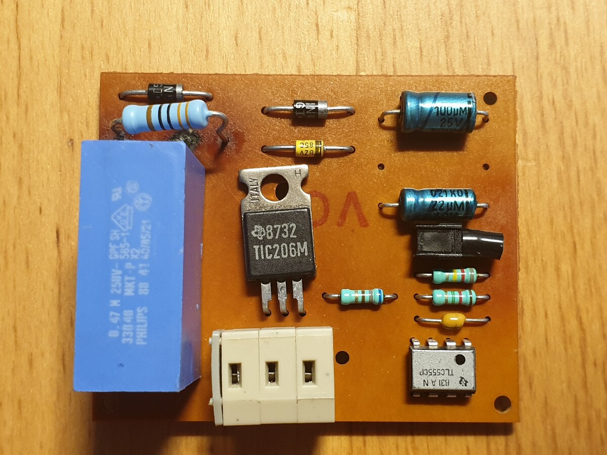

Hallo nochmal,
nach längerer Zeit habe ich mich nochmal um die Schaltung gekümmert und
versucht den Fehler zu finden.
Zuerst aber zu der Frage von Manfred ob das Bauteil zwischen den
Kondensatoren und den Widerständen auf der rechten Seite der Platine ein
LDR oder ein Fototransistor ist:
Es ist ein Fototransistor.
Ich habe die Schaltung durchgemessen und die beiden Kondensatoren (22µF
und 100µF) getauscht, da der 100µ Cap nur noch 30µ (lt. Messgerät)
hatte. Bei der Gelegenheit habe ich ebenso den Fototransistor getauscht
(obwohl das sicher nicht nötig gewesen wäre).
Der TLC555CP funktioniert soweit noch tadellos. In anderen Foren hatte
ich gelesen, daß die Bausteine gerne mal den Geist aufgeben.
Wer Lust hat mit der Schaltung zu experimentieren: siehe unter [1]
Ich habe sie bei Falstad simuliert. Einzig die Widerstände am
Fototransistor habe ich etwas kleienr gemacht, da es sonst zu lange
dauert bis sich der Kondensator auflädt und der Effekt zu sehen ist.
Viele Grüße und vielen Dank für eure Hilfe!
Der Evil
Ich denke da irrst du dich. Wenn es dunkel ist, fließt ständig ein Strom
ins Gate, unabhängig davon wie herum die Netzspannung gerade gepolt ist.
Er wird nicht nur im 4. Quadranten gezündet.
Ob manche Triacs in dieser Schaltung nicht funktionieren ist irrelevant.
Der TIC206M braucht in drei Quandranten maximal 5mA und im vierten
maximal 10mA. Die bekommt er auch, sogar deutlich mehr. Der Hersteller
hat sich für diesen Triac entschieden, nur mit dem muss die Schaltung
funktionieren. Und mit dem funktioniert sie auch.
