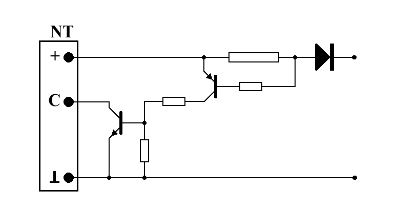

Alle evtl möglichen anderen Optionen (SNT mit Steuereingang und
Zusatzschaltung (U und I Messung), SNT + DC-DC mit CV+CC Funktion),
was je nach Akkupack vielleicht (!) ginge) fallen im Vergleich dazu
unter "wahrscheinlich unnötige Schwierigkeiten" - und billiger muß
das trotz Mehrarbeit auch nicht werden.

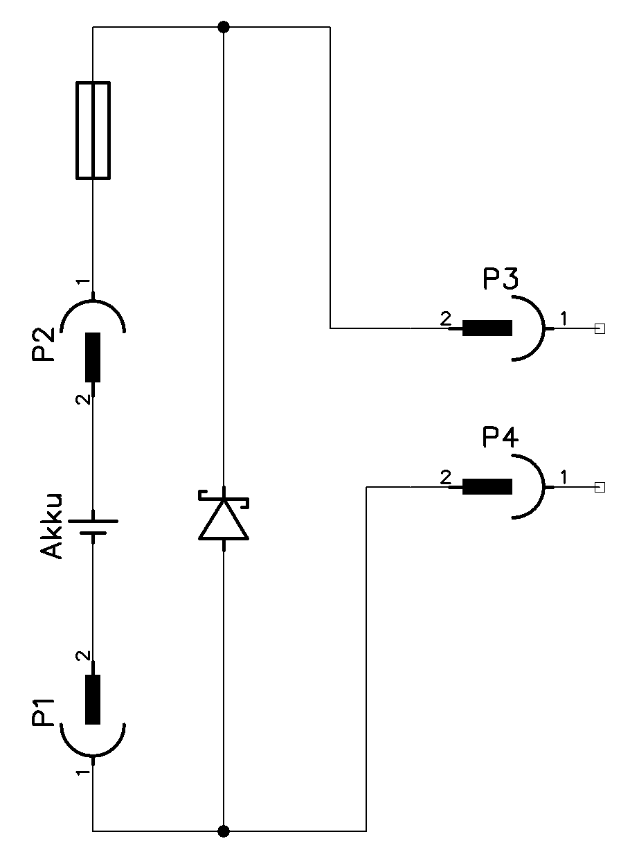

Gast #7106446
Hanno F. schrieb:
> Super, die HLG-Reihe passt perfekt, gibt es auch in 240W und 320W.
Ich würde mal vorsichtig gucken, was das Netzteil macht, wenn die
Netzspannung wegfällt und der Akku voll ist. Also anstatt des Akkus ein
Labornetzteil an den Ausgang und messen, ob da mehr als ein paar mA
rückwärts rein fließen.
Ziemlich sicher gibt es Schaden, wenn der Akku verpolt angeschlossen
wird, eine fette Schottkydiode samt Schmelzsicherung rettet Netzteile.
