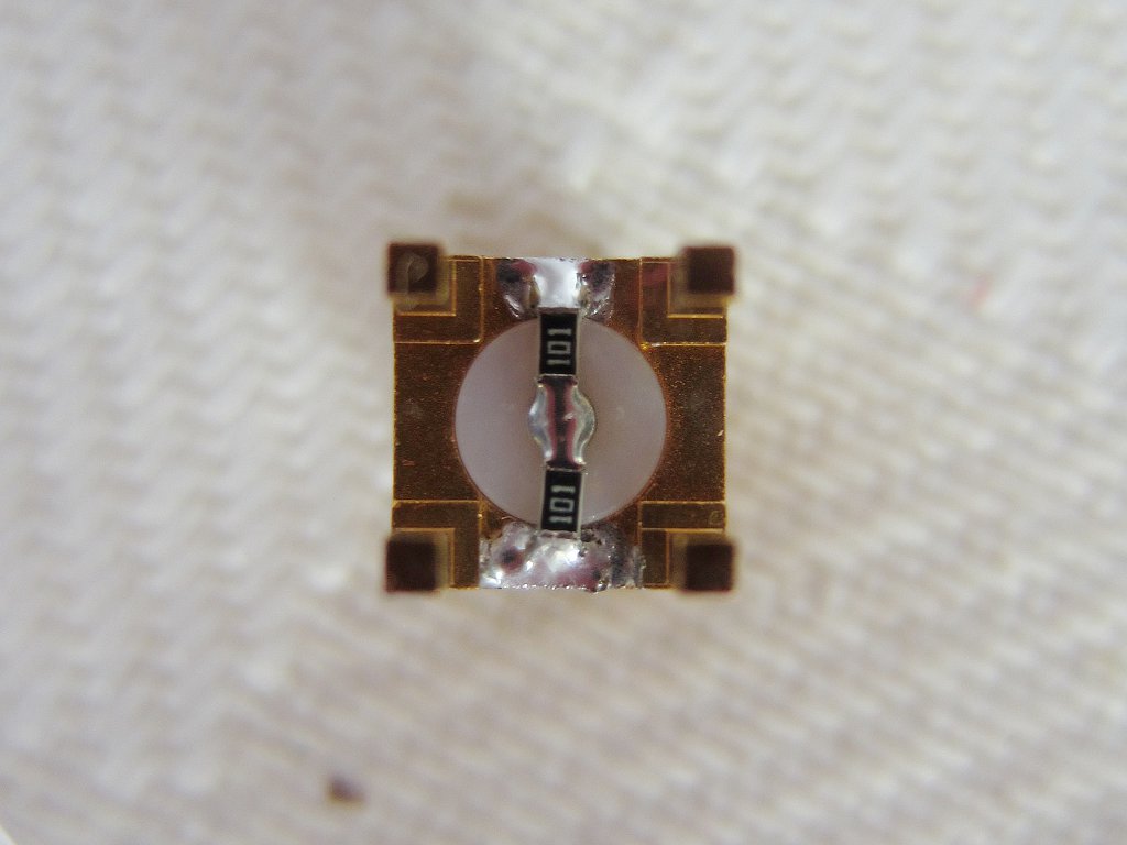

Gast #7267032

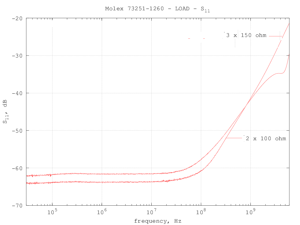

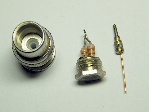

Zwei Widerstände haben sich innerhalb einer Messreihe mit den
Unterschiedlichsten Anordnungen als das beste herausgestellt.
Sollte etwa so aussehen wie bei diesem SMA Teil. SMA würde ich
bevorzugen.
Bild anbei.Meine SMD Widerstände 100R 1206 haben immer 250mW
Belastbarkeit,dh du könntest bis 500mW messen.
(Firma: nix) #7267326
Wie schon gezeigt wurde:
1. 4x200 Ohm 0603er SMD sternförmig (geringere Induktivität, aber höhere
Kapazität)
2. 1x 50 Ohm als SMD (hat nicht jeder) höhere Induktivität geringere
Kapazität)
3. Irgendwas dazwischen ....

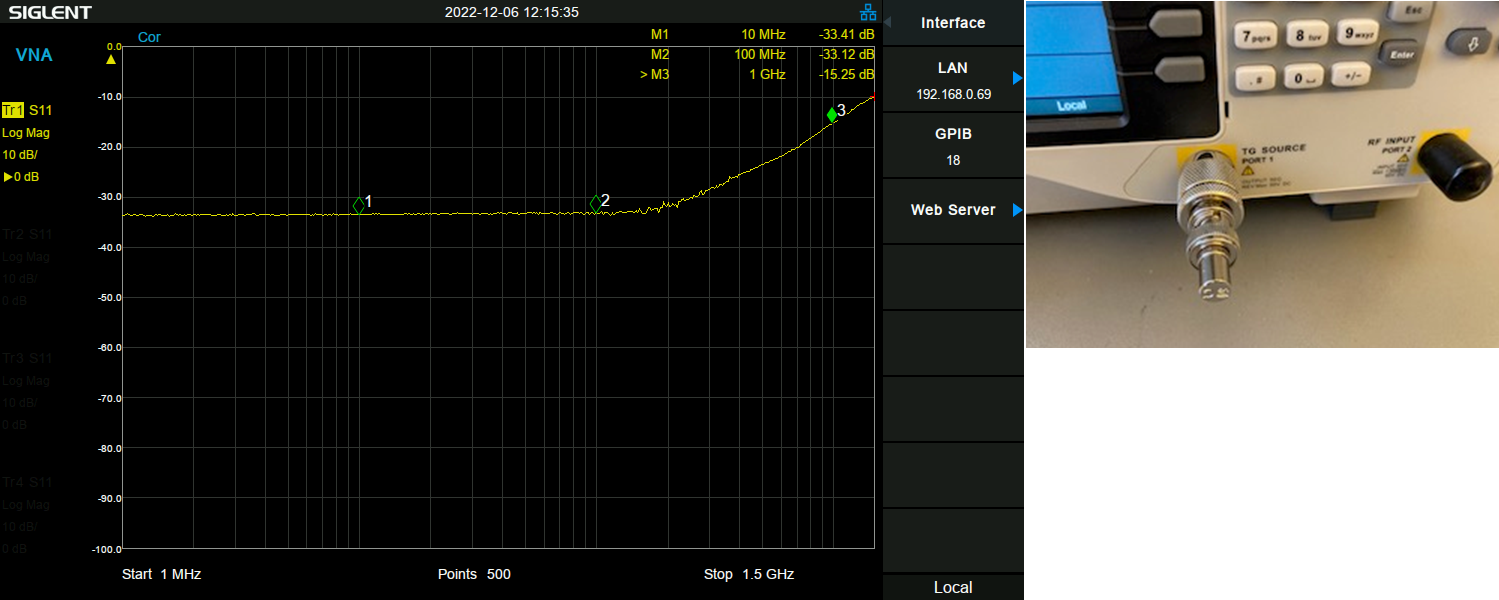

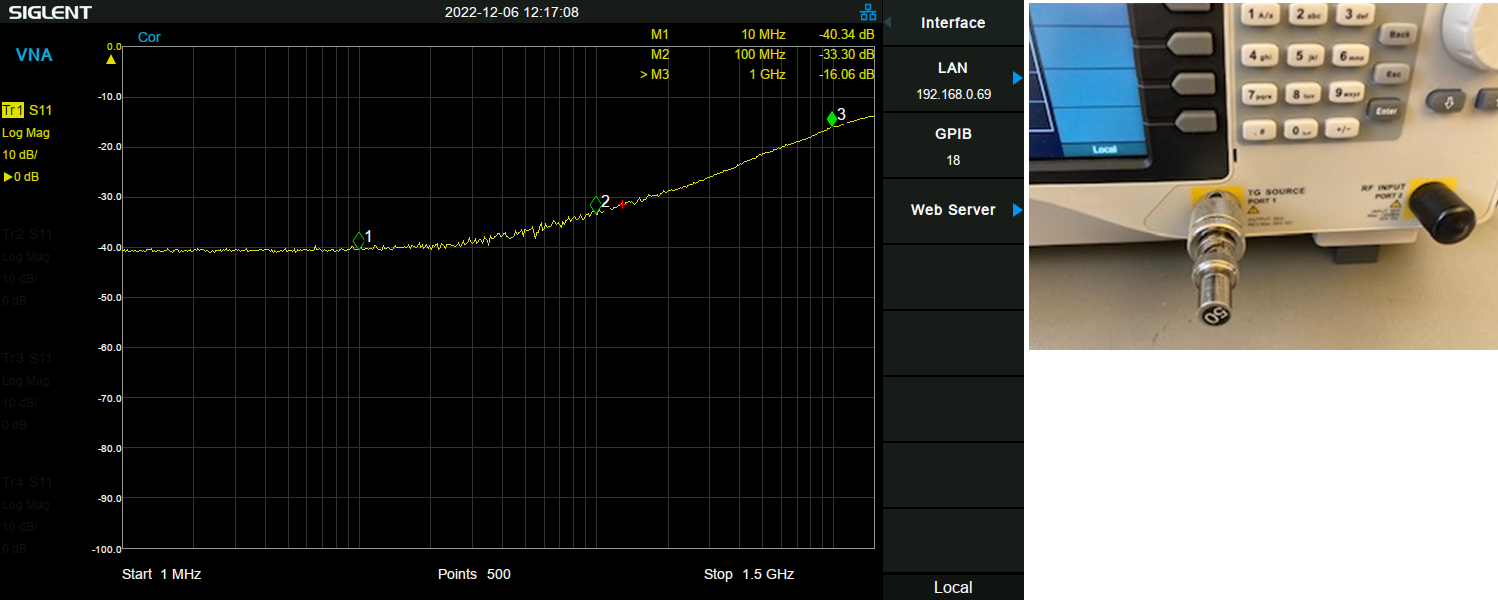

Gast #7276379
Kilo S. schrieb:
> HF Tauglich sind die nicht mal als "Metallversion"! Nicht mal für
> Kurzwelle!
Es kommt darauf an welche Werte man fordert.
Ich habe Messungen an zwei Exemplaren solcher alten Netzwerkabschlüsse
angehängt, die liegen besser 33dB Rückflussdämpfung unterhalb 100 MHz.
Das wäre SWR < 1.05
Für Verwendung als Kalibrierstandard dürfte es gerne noch besser sein,
aber notfalls kann man die verwenden.

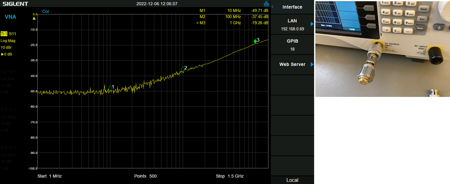

Was man nicht übersehen sollte: mit billigen Adaptern kann man sich die
Messung ebenfalls beeinträchtigen. Als Beispiel angehängt habe ich eine
Messung, wo ein hochwertiger N-Load zuerst als Kalibrierstandard
verwendet wurde und danach derselbe 50 Ohm mit N->BNC und BNC->N als
Messobjekt angeschlossen wurde. Was man dann als Reflektion sieht ist
die Adapterkombination: -37dB @ 100 MHz ist noch ok, aber bei 1 GHz nur
noch -19dB.
Vergleichswert eines EINZELNEN hochwertigen Adapters von Rosenberger
(hier NICHT Bestandteil der Messung): besser -25dB bis 1 GHz für eine
einzelnen Adapter, besser -20dB bis 4 GHz.
https://products.rosenberger.com/_ocassets/db/53S151-K00N5.pdf
Die Billig-BNC-Adapter waren auch ziemlich wackelig und unsicher in der
Kontaktgabe, insoweit wäre mir BNC als Kalibrierstandard zu
fehlerbehaftet.

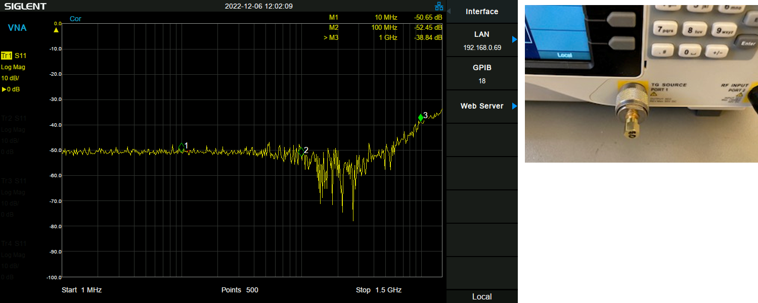

Zum Abschluß ein Positivbeispiel: Kalibrierung mit gutem N-Standard und
als Messobjekt dann ein preiswerter 50 Ohm von Amphenol, adaptiert über
einen Suhner-Adapter N->SMA: -50dB @ 100 MHz und -38dB @ 1 GHz. Das
taugt also auch mit Adapter breitbandig.

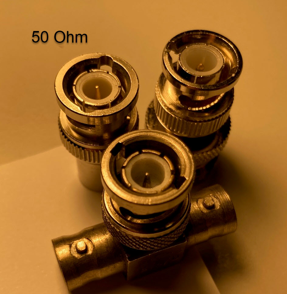

Gast #7276884
Kilo S. schrieb:
> das Teil veränderte die Werte
> noch während der Messung nur durch Anschauen.
Interessant dass du das ansprichst, bei mir war die Kontaktierung
nämlich auch erstmal unzuverlässig.

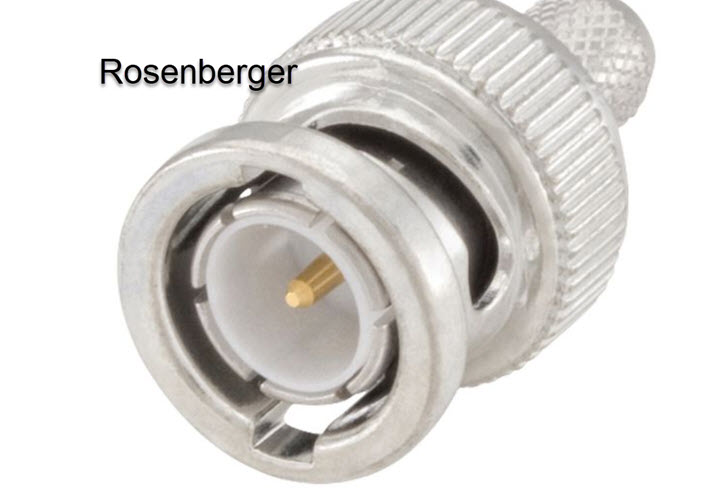

Ich hatte es auf die vermeintlich aufgeweiteten Federn am Innenleiter
des billigen N-BNC-Adapters geschoben, aber beim näheren Hinsehen könnte
es auch am BNC-Stecker des 50 Ohm liegen. Im Foto sieht man einen
Innenleiter der vorne sehr schlank ist und nur langsam auf den
Nenndurchmesser anwächst, während viele andere BNC-Stecker nur einen
kurzen Konus vorne haben.
Wenn ich mir die BNC-Stecker von Rosenberger als Beispiel für Markenware
anschaue, so haben die so einen kurzen Konus, siehe Bild.
Falls nun jemand einwenden möchte, hier sei ein 75 Ohm-BNC mit kleinem
Innenleiter verwendet worden: augenscheinlich nicht, der
Innendurchmesser hat "hinten" schon den richtigen Durchmesser und ist
nur an der Spitze über eine unerwartet lange Strecke angeschrägt.
Dadurch kontaktiert er offenbar nicht jedes Gegenstück zuverlässig.
Gast #7276887
