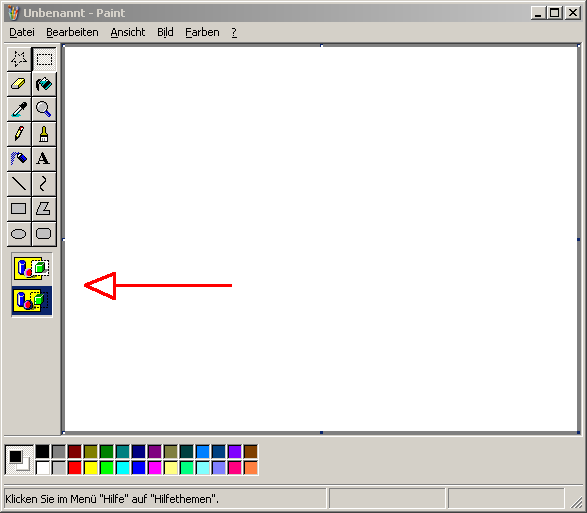

Hallo, habe hier zwei Screenshots mit Kurven, die ich gerne wie zwei Folien übereinander legen möchte. Welches Tool leistet das (sollte unter WinXP laufen). Vielen Dank Harald

Hallo, habe hier zwei Screenshots mit Kurven, die ich gerne wie zwei Folien übereinander legen möchte. Welches Tool leistet das (sollte unter WinXP laufen). Vielen Dank Harald Es eignet sich jedes pixelbasierte Zeichenprogramm, das Transparenz unterstützt. Dateiformate, die Transparenz unterstützen, sind u.a. *.gif und *.png. In KDE hab ichs mir mal so konfiguriert daß ich mit Ctrl-Scrollrad jedes beliebige Fenster stufenlos transparent machen konnte. Das müsste doch in Windows auch gehen, das hat doch seit 2000 oder Vista auch nen compositing window manager. Edit: Na also, geht doch: https://www.addictivetips.com/windows-tips/control-windows-opacity-and-size-with-the-mouse-wheel/

Rufus Τ. F. schrieb: > Es eignet sich jedes pixelbasierte Zeichenprogramm, das Transparenz > unterstützt. Habe mal Paint von WinXP aufgerufen und in der Hilfe nach "Transparent" gesucht und siehe da, es findet sich was (Bild). Mit Kopieren und Einfügen bekommt man es hin. Manchmal sieht man den Wald vor Bäumen nicht. Vielen Dank für den Schubs :-) Für das andere Problem werde ich mir mal die portable Version von Imagemagick auf einen Stick laden.
