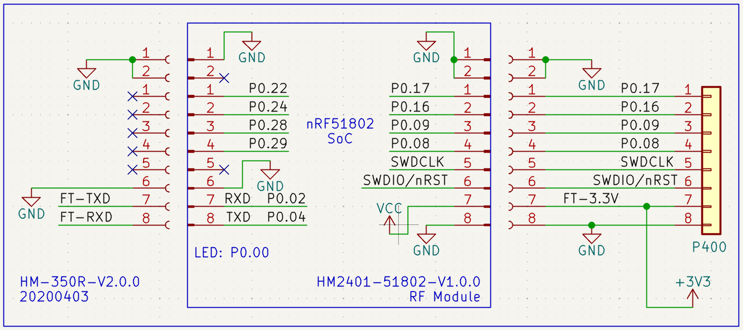

Gleich vornweg, das Thema ist nicht neu, aber trotzdem spannend.
Das Ziel: Einen billigen Mikrowechselrichter (WR) und einen Akku kombinieren und so steuern, dass über Nacht möglichst wenig Netzbezug nötig ist.
Das Problem: Einen Akku passender Spannung an einen WR zu klemmen, klingt erstmal verlockend einfach. Der WR versucht dann den Punkt maximaler Leistung zu finden, weil er das bei PV so machen soll, und dreht den Strom auf Maximum rauf, weil der Akku sehr niederohmig ist. Resultat: Der Akku wird am Abend schon leer, es wird ins Netz eingespeist, obwohl die Energie eigentlich für die ganze Nacht gereicht hätte.
Die Lösungsansätze: Auch nicht neu. Entweder
  • dem WR über eine Datenverbindung sagen, dass er weniger als seine Maximalleistung einspeisen soll.
  • Oder zwischen Akku und WR eine Leistungselektronik schalten, die das Verhalten eines PV-Moduls simuliert, also ab einem (veränderlichen) Strom die Spannung zurückfährt. Siehe PV-Simulator: Beitrag "PV Simulator für Batteriebetrieb von Hoymiles & Co"
  • oder den WR so umbauen, dass er einen "falschen", einstellbaren Strom misst, und so von sich aus die Leistung runterregelt. Dieser Ansatz wurde im PV-Forum gezeigt:
https://www.photovoltaikforum.com/thread/152397-umbau-mikrowechselrichter-auf-batteriebetrieb-f%C3%BCr-regelbaren-grundlastspeicher/
https://www.photovoltaikforum.com/thread/171257-hoymiles-hm800-leistungssteuerung-per-pwm/
Der Originalbeitrag nutzt den Hoymiles MI-300, hier im Beitrag soll es um den Hoymiles HM-300 gehen.

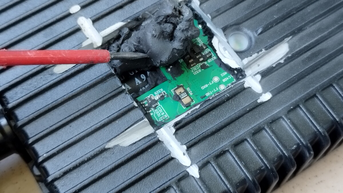

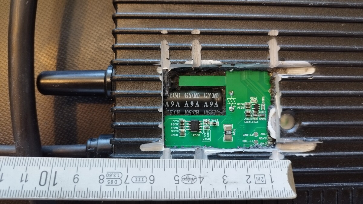

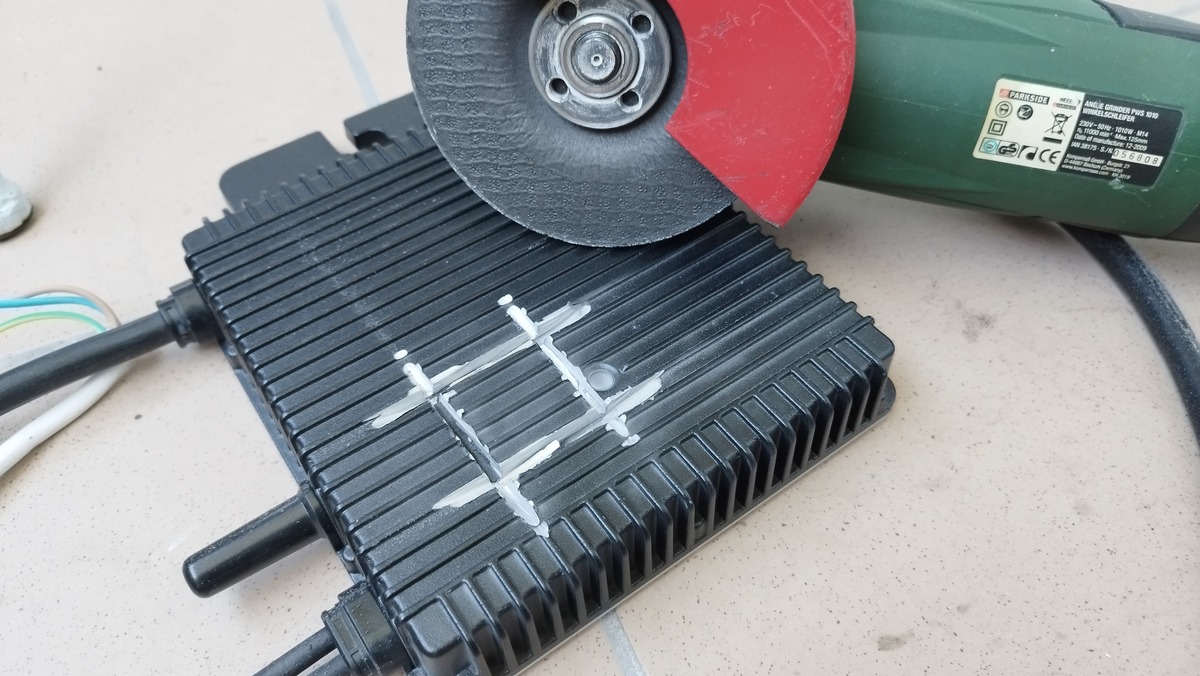

Aktueller Status:
  • HM-300 gab's für 35 Euro inkl Versand bei Kleinanzeigen, unbenutzt, funktioniert.
  • "Fenster" zur Platine geflext

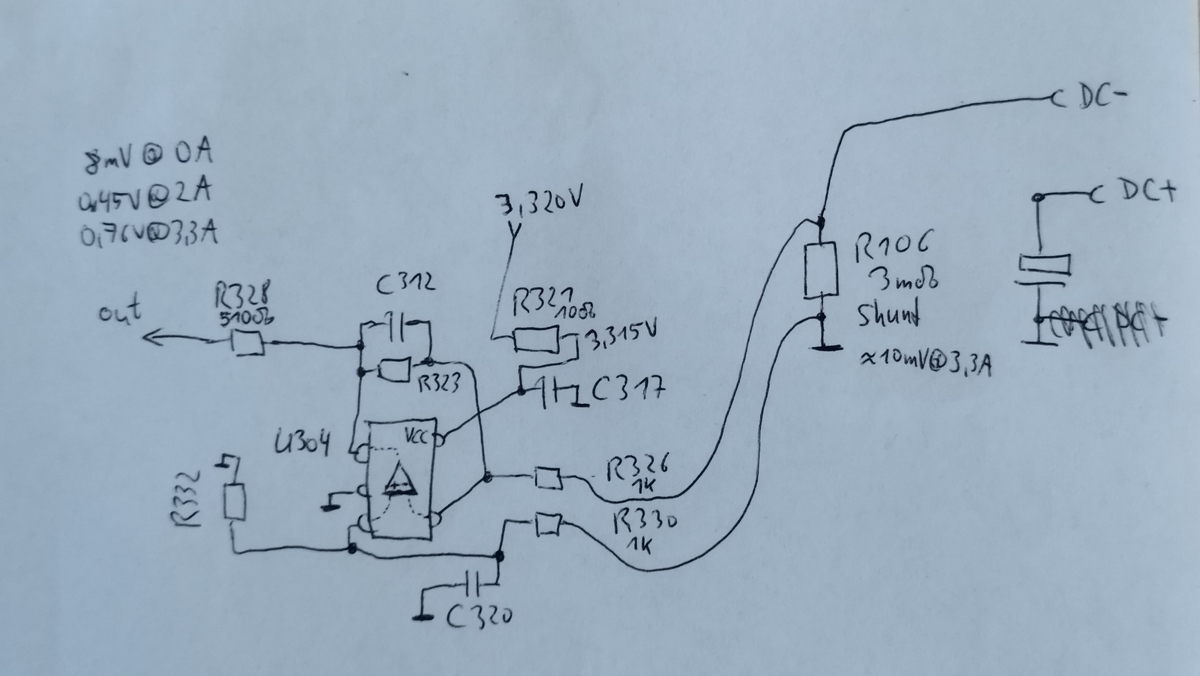

  • Schaltplan des Bereichs DC-Shunt und Strommess-Verstärker aufgenommen
  • Probiert, ob der HM-300 auch das Feature unterstützt, dass er bei Erhöhung der Verstärkung des Strommesspfades an seinem Stromlimit regelt. Dazu den R326 (original 1k) schrittweise verkleinert. Ergebnis: Funktioniert grundsätzlich. Nicht am Labornetzteil (max 5A), weil der WR beim hochfahren erstmal kurz ordentlich Leistung einspeisen will, das Labornetzteil geht in die Strombegrenzung, Spannung bricht auf <15V ein und der WR geht auf Störung. Mit Akku (32V) geht's besser.
Fotos, Schaltplan und weitere Schritte bei Gelegenheit.

Hallo Uwe, danke für die Einblicke und die Verschiebung hierher. Ich kann Deine Motive nachvollziehen. Es gibt aber noch andere. Und zwar die fehlende Standardisierung der Interface zwischen WR, Batterie und Zähler. Es gibt praktisch keine Interoperabilität zwischen den Herstellern. 25 Jahre belastbare Garantie natürlich auch nicht.
Jetzt zu dem Schaltplan: wie willst Du die Leistungsbegrenzung implementieren? Am OPV Eingang einen Korrekturstrom injizieren? Gut wäre letztlich eine Schaltung mit 0-5V Steuerspannung für 0-100% Leistung. Welchen Energiefluss-Sensor benutzt Du für die Null-Einspeisung? Wo wird geregelt (Arduino?)
Viele Gruesse, Bernd
#8072750
Uwe schrieb:
Erste Schritte
Sehr coole Aktion, Uwe! So geht unerschrockenes Engineering 👍 Gefällt mir. Dein Picasso auch. Was Du skizziert hast ist die Messschaltung für den vom PV-Modul gelieferten Eingangsstrom. Die dem Strom entsprechende verstärkte Spannung ist am Knotenpunkt R323-R328 gemessen?
Das bedeutet, man kann die AC Leistung des HM300 durch Auftrennen der Leiterbahn links des R328 und Anlegen einer entsprechenden Steuerspannung auf der linken Seite des R328 steuern.
Kannst Du ausführlichere Messwertetabellen U(Iin) oder Pac(Uin, Iin) angeben? Damit wüsste man ungefähr, in welchen Bereichen sich die Regelspannung bewegen muss.

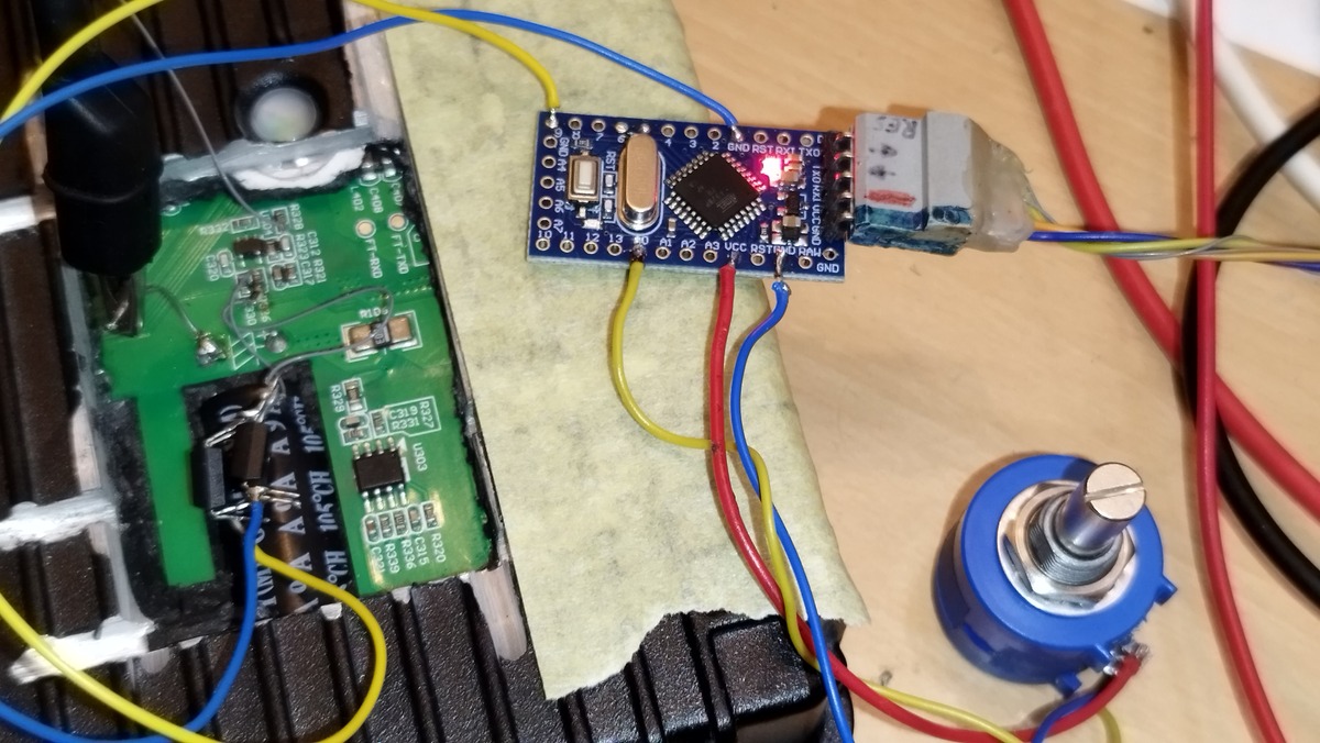

Dank euch für die Fragen und Anregungen. Das Projekt steht noch ganz am Anfang, also gibt's mehr Fragezeichen als einen Plan, aber das wird schon...
Das hatte ich auch als einfachste Möglichkeit versucht. Aber der Teufel steckt im Detail. Der WR ist zu schlau, mit einem Offset lief er bei mir in Zustand "Rot". Würde mich nicht wundern, wenn er den gemessenen (und jetzt verfälschten Strom) gegen seine Ansteuerung plausibilisiert, und wenn er Null ansteuert und dabei deutlich über Null misst, feststellt: Kaputt, lieber abschalten. Der Ansatz von pv23 (https://www.photovoltaikforum.com/thread/152397-umbau-mikrowechselrichter-auf-batteriebetrieb-f%C3%BCr-regelbaren-grundlastspeicher/) macht schon Sinn, er prägt keinen Offset ein, sondern verstellt die Verstärkung, sodass bei 0A immer noch 0 rauskommt, damit ist die Plausibilisierung vom WR zufrieden.
Ich schau noch, ob es nicht noch einfacher geht, im Prinzip muss man nur den verstärkungsbestimmenden R326 (1k) steuerbar machen. Kann mit parallel 100 Ohm und Optokoppler und dann PWM oder analog gehen.
Ja, wobei R328 an beiden Seiten die gleiche Spannung und kaum Tiefpassverhalten zeigt, ist also unbelastet.
Genau, das macht pv23 so, den R328 raus und seine steuerbare Verstärkerstufe dazwischen.
StefanK schrieb:
5mm Loch ins Gehäuse zu bohren und die Flex im Schrank lassen
Das wird "etwas" anspruchsvoller, weil die Platine im Gehäuse gut mit einer schwarzen, klebrig-zähen Masse gefüllt ist. Die Platine bekommt man vermutlich raus mit viel Kraft, aber dann die wieder einbauen und die Masse dabei wieder einsortieren stell ich mir schwierig vor.
Es ist komplizierter. Der Ausgang des OPVs zeigt keine statische Spannung, sondern reagiert schnell auf den veränderlichen Laststrom des WR, also mit 10ms Halbwellen. Je nachdem wie ich den WR speise (Labornetzteil oder Akku oder beides) sehen die Kurven unterschiedlich aus, aber haben gemeinsam, dass 100Hz drauf sind, z.B. zwischen 1.5V und "Anschlag" bei 3.3V. Die Spannungen im Schaltplan sind "irgendwelche" Mittelwerte vom Multimeter, aber kann man im Prinzip vergessen. Auch ist nicht klar, worauf der WR sein Kriterium "Strom am Limit" bezieht. Kann Durchschnitt des abgeschnittenen abs(sin(t)) sein, oder auch anders. Heißt, eine verlässliche Kennline gibt's nicht, das hängt stark von der Quelle (deren Widerstand und Kapazität) ab. Macht aber nichts, der übergeordnete Null-Einspeise-Regler dreht (in Zukunft) so lange, bis er zufrieden ist.

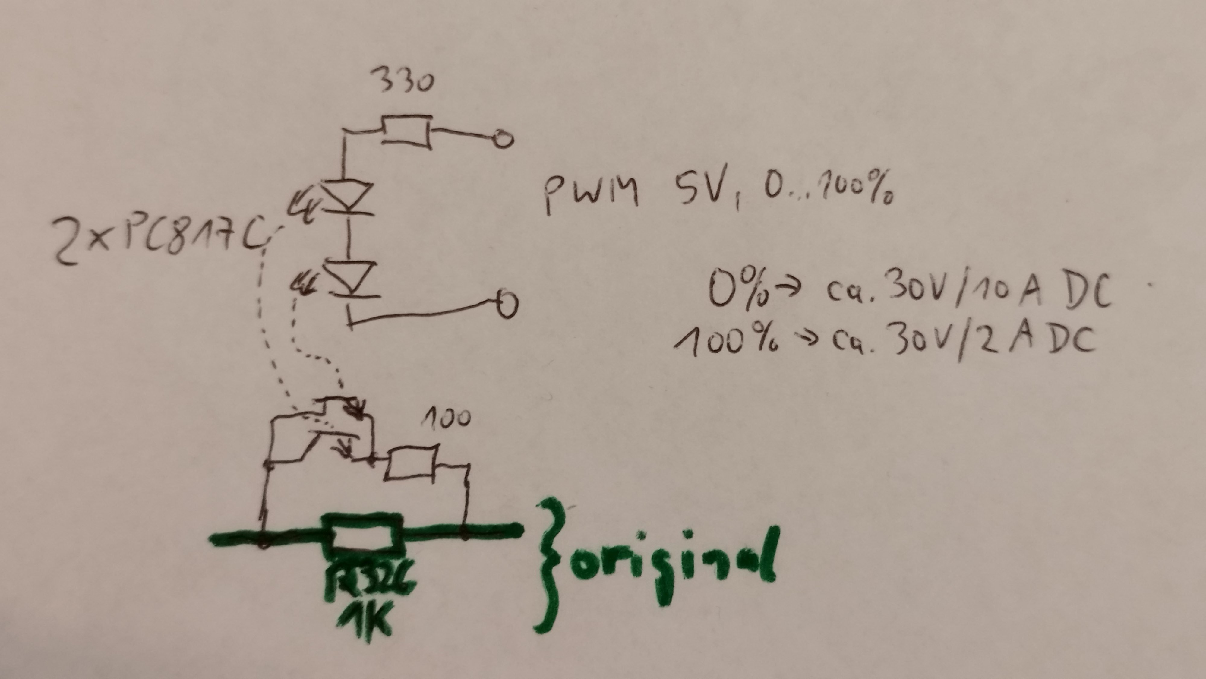

OP #8072795
Parallelschaltung von 100 Ohm mit Optokoppler zu R326 funktioniert soweit. PWM generiert als Demo ein Arduino Pro mini, Eingabe durch Poti. Kann man später durch einen anderen Controller mit WLAN oder RS485 oder CAN oder Stromschleife oder was auch immer ersetzen. Mit nur einem Optokoppler ging's nur bis 2.7A runter, mit zwei parallel schon bis ca. 2.0A (ca. 60W AC). Die Stromregelung wird dann wackelig, der WR gibt für ein paar Perioden Vollgas, und setzt manchmal für ein paar Perioden aus, mal schauen ob das mit variieren der PWM-Frequenz oder Filterei zu verbessern ist.
Ließ sich der schwarze Gehäusedeckel einigermassen leicht abheben oder war der fest geklebt?

OP #8072994
Ich hab vom "schwarzen Gehäusedeckel" nur das rausgeflexte Teil entfernt, nicht den ganzen Deckel. Das lies sich nicht mit den Fingern, aber mit etwas Hebeln durch kleinen Schraubendreher entfernen. Die schwarze "Vergussmasse" ist weich, fast schon schaumig, zäh, klebrig, und füllt den ca. 3mm Spalt zwischen Platine und schwarzem Alugehäuse voll aus. Man könnte es "geklebt" nennen, aber mit dem Fingernagel leicht wegzupuhlen, sobald man ran kommt. Ob sich die Platine von der Seite des silbernen Deckels von der Vergussmasse lösen lässt, weiß ich nicht, ich hab den Deckel nicht geöffnet.

OP #8073021
Der "instabile Betrieb". Bei 100% PWM auf dem doppelten PC817, der einen 100-Ohm-Widerstand parallel zu dem vorhandenen R326 (1k) schaltet. Damit steigt die Verstärkung des U304 von 75 knapp Faktor 10 an. Der Stromregler (vielleicht in Verbindung mit dem MPPT oder Netzimpedanzmessung oder was-auch-immer) ist damit nicht so recht glücklich.
Der Zyklus "drei Vollwellen Ruhe, dann halbe Leistung, dann volle Leistung und dann wieder halbe" wiederholt sich. Im Mittel bekommt man damit irgendwas um die 30 oder 40 Watt ins Netz, aber schön sieht das nicht aus. Was macht eigentlich der offizielle Zähler in so einer Situation? Mitteln die über eine bestimmte Zeit, oder zählen in der Situation, wo zwischen 150W Bezug und 150W Einspeisung ständig gewechselt wird, beide Zähler (Bezug und Einspeisung)?

@Uwe Intetessante Messung. Ich habe, was Deine und die im photovoltaik Forum veröffentlichte Schaltung angeht, Verständnisfragen. Kann auch sein, daß ich mir die Steuerung zu einfach vorstelle.
Wenn R328 ausgelötet ist, müsste es doch ausreichen, einfach links bei "out" eine Steuerspannung Ust mit Massebezug zum HM300 anzulegen.
Durch Variation von Ust zwischen ca. 0,x - y V wird die AC-Ausgangsleistung des HM im Bereich von ca. 20W-300W geregelt, eine stabile Versorgung durch die Batterie vorausgesetzt. Dazu würde schon ein Potentiometer reichen.
  • Wozu einen Optokoppler verwenden?
  • Warum R326 manipulieren?
  • Warum ist die im photovoltaik Forum veröffentlichte Schaltung so kompliziert?
  • Wozu dieser große Aufwand?

Marek N. schrieb:
die Manipulation des Verstärkungsfaktors tatsächlich der sinnvollere Hack
Da bin ich mir inzwischen nicht mehr sicher. Ich würde das Stromsignal nicht "manipulieren", sondern es direkt am linken Ende des ausgelöteten R328 durch eine extern erzeugte Steuerspannung ersetzen.
Wozu braucht man den OPV denn noch, wenn man seine Verstärkung manipuliert?
#8073725
Man darf nicht aus dem Auge verlieren, dass MPPT ein hoch dynamischer Regelkreis ist. Vermutlich deshalb funktioniert ein Offsetstrom am Eingangsknoten auch nicht. Eine Manipulation der Verstärkung wirkt wie eine Bewölkung. Mein PV-Modul-Simulator macht das in Software genauso. Zumindest dort führt ein schlagartiges Ändern zum Schwingen. Die Vestärkung sollte also kontrolliert variierbar sein.
Allerdings sollte bei Anschluss einer Batterie MPPT aber nicht arbeiten, sondern nur die normale Leistungsbegrenzung.
Wenn der Zusatzverstärker den Strom von z.B. 1A auf 10A "hochlügt" entsteht eine Diskrepanz zwischen DC und AC Leistung. Wie geht der Hoymiles damit um?
Das kann uns uhi sagen, sobald sein Aufbau fertig ist.
Mit "Stromsignal" meinte ich die Ausgangsspannung des OPV U304.
Es ist doch Unsinn, erst den OPV die Spannung des Messwiderstands R106 auswerten zu lassen && dann noch an der Verstärkung des U106 rumzudrehen. Da bekommt man doch gegenläufige Effekte und die Regelung wird instabil. Das hat uhi weiter oben festgestellt.
Der MPPT errechnet den MPP nur aus der vergleichsweise konstaten Ubat und der Ausgangsspannung von U304 bzw R328. Was immer da rauskommt geht auf den ADC des uC oder DSP des HM und wird mit der Batteriespannung zum neuen MPP.
Letzten Endes ist es doch (hoffentlich) so:
  • die Batterie liefert dem PV Eingang ausreichend Leistung.
  • Dem HM wird per Steuerspannung eine schwankende DC Leistung am PV Eingang vergegaukelt.
  • Die AC Leistung des HM richtet sich (wie gewünscht) direkt nach der vorgetäuschten DC Leistung am PV Eingang.
OP #8076305
Die Idee hinter dieser Verstärkungseinstellung ist: Der WR hat einen Regelkreis für den Maximalstrom. D.h. er misst den DC-Strom (mittels Shunt R106 und Verstärker U304), vergleicht ihn mit seinem konfigurierten Maximalstrom. Überschreitet der gemessene Strom den Sollwert, dreht der WR die Leistung zurück und umgekehrt. Wenn wir nun die Verstärkung von U304 erhöhen, "glaubt" der WR z.B. bei tatsächlichen 5A DC dass schon 10A fließen, und regelt auf diesen Wert.
Wenn wir beim U304 diesen Regelkreis auftrennen, und eine einstellbare Spannung anlegen, ist diese entweder unter der Schwelle vom WR, dann regelt er hoch (bis an sein Leistungslimit, was offenbar auch ohne die DC-Strommessung funktioniert), oder wenn wir die Spannung einen Tick höher drehen, meint der WR der Strom ist zu hoch, und fährt die Leistung eine Rampe runter bis auf Null. Eine stabile mittlere Leistung bekommen wir nicht, wenn man eine Spannung beim ausgelöteten R328 einprägt. So die Theorie, die zur Praxis passt, wenn wir von einer Spannung oberhalb ca. 2.0V reden. Oberhalb ca. 2.08V ramp-down, unterhalb 2.08V ramp-up.
Aber jetzt kommt's: Es gibt einen anderen "Modus", wenn wir 0 bis 2V einspeisen. Dann ist die Übertragungskennlinie umgekehrt, mehr Spannung ist mehr Leistung. Fängt sauber unten an bei 0,31V -> 0,2A, über 0,58V -> 1A usw. bis 2V -> 5.6A. Leider geht's nicht weiter rauf, die Kennlinie schlägt dann um in die eigentliche Reglerkennlinie.
Versorgung bei diesen Messungen ca. 34V aus dreimal 12V Blei-Akkus. Vorladen über 4 Ohm/100W, sonst knallt es beim Einstecken die 10A-Sicherung raus.
Ach so, mit der PWM-Verstärkungsvariante kann ich 2A bis 10,2A DC sauber einstellen, darunter wird's sehr wacklig.

Benedikt H. schrieb:
Funkmodul im Reset halten (damit dessen UART output hochohmig bleibt) und dann ohne Funk direkt UART mit dem DSP sprechen (125kBaud iirc, framing mit dem 7e
Das wäre ebenfalls eine elegante Lösung. Dann spart man sich das gefunke und die ev damit verbundenen Probleme.
Zu guter letzt sind wir ja hier im uC Forum. Das eleganteste wäre, die Firmware zurück zu entwickeln und entsprechend anzupassen. Vlt gibt's hier Cracks, die das können?

Dauert das dann genauso lange, wenn man anstatt per Funk direkt mit dem DSP des HM kommuniziert?
Direkte Kommunikation, ganz unten im Dokument:
"Wo und wie kann das Protokoll mitgeschnitten werden
Mit einem Scanner (HackRF oder nRF24L01+) auf der/n Funkfrequenz/en
Mit einem Logic Analyzer zwischen MCU und nRF24L01+
eine RX und eine TX Leitung zwischen den beiden Chips (UART). Der Mikrocontroller hat laut Datenblatt ([1], s.o.) genau eine serielle Schnittstelle, bei dem verbauten 32-pin-Gehäuse sollten die hier sein:
P0.4 (Pin 7): RXD P0.3 (Pin 10): TXD"
#8077468
Das richtige Forum dafür ist dann eigtl. das DSP-Forum :) Sollte ein TMS320 drin sein. Firmwareumfang wohl ca. ~100kB Und nicht so angenehm zu sezieren wie Thumb-2 oderso. Tools dafür sieht es auch schlechter aus. Ghidra kann TMS320 nicht. hex-rays glaub ich schon, aber nicht alle Typen. Den eingebauten disasm vom TI CCS kann man noch nehmen, aber der übersetzt eben einfach nur stupide die opcodes. Also erkennt keine Funktionen, folgt nicht dem code flow usw.
StefanK schrieb:
Das oben sind 10 Sekunden Unterschied, heißt also Du musst 15-20 Sekunden warten"
15-20s klingen mir eher nach einer Begrenzung in der DSP-Firmware als bedingt durch Funk. Funk ist zwar nicht optimal, auch weil die offenen DTUs Gazelle nicht implementiert haben, sondern eher so opportunistic hopping machen. Aber sollte <3s ausmachen würde ich schätzen.
Ich denke die oben angegebenen Sachen bzgl. UART beziehen sich aber auf den UART in der DTU, nicht im Inverter. Pinout vom RF-Modul im HM-400 hab ich mal in den Anhang. Hoffe ich bin bei der IO-Zuordnung nirgends verrutscht.

Hab etwas weitergeforscht zum Thema der analogen Stromvorgabe. Die Lösung von pv23 war ja, die Verstärkung des Strommess-Verstärkers variabel zu machen, um dem DSP einen höheren Messwert vorzugaukeln und ihn damit zum runterregeln zu bringen. Das geht im Prinzip, wird aber bei sehr kleinen Sollströmen (also sehr hoher Verstärkung) instabil, so dass weniger als 1A DC (also um die 30W) nicht stabil machbar sind.
Hab die andere Möglichkeit nochmal probiert: Am Ausgang des Verstärkers die Spannung manipulieren. Dazu den R328 (Längswiderstand nach dem OPV) von 510 Ohm auf 1k8 erhöht, und am Knotenpunkt R328/DSP über 1k eine PWM (31kHz) vom Arduino eingespeist. Zusätzlich diesen Knoten mit 10µF nach Masse beruhigt. Zum Test den Arduino ein Stufenmuster fahren lassen, und über Shelly die Einspeiseleistung mitgeschrieben. Dabei die Zeit pro Stufe von 1.25s, 5s, 10s, 20s erhöht, um zu sehen, wie schnell er regelt, und ob er längere konstante Bereiche verträgt. Hat funktioniert, nur bei 20s auf ganz kleinem Strom (nahezu 0) ist er hängen geblieben und nur mit abklemmen der Versorgung wieder rausgekommen.
Zwischenfazit: Funktioniert grundsätzlich, aber bei sehr kleinen Leistungen kommt auch diese Lösung an ihre Grenzen.
(Der Arduino läuft mit 3.3V direkt vom WR. Der könnte dann auch die Panelspannung und den Panelstrom messen und kommunizieren, vielleicht über ein nRF24L01+.)

Sooo, Steuerung des HM-300 von 20W bis 300W über serielle Schnittstelle des Arduino funktioniert. Der liefert auch gleich noch die DC-Spannung und den DC-Strom zurück auf der seriellen. Könnte man über zwei Optokoppler anbinden, oder vielleicht noch eine nRF24 Funkstrecke dranbauen. Arduino-Sketch und Beschreibung liegen auf github (Vorsicht, viel Stoff ;-) ) https://github.com/uhi22/hoymiles-current-control
Tatsächlich viel Stoff - bin beeindruckt. Sehr gut dokumentiert - Danke!
Fragen zum Verständnis des Prinzips:
  1. Ist es richtig, dass der Regler dem HM300 bei jeder Soll-Leistung vorgaukelt, er würde am Leistungsmaximum sein?
  2. Wenn ja - warum schaltet er nicht ab, wegen zu hoher Diskrepanz zwischen AC und DC-Leistung?
  3. Wie schnell ist der Regler? Vermutlich ist das nicht kritisch, da das "ramp up/down" des Hoymiles recht langsam ist.
Danke Bernd

OP #8086412
1 Fast, der Arduino steuert den Stromrückmeldepfad so, dass sich der DSP immer am Stromlimit fühlt. Das Stromlimit (irgendwo in der Gegend 11A) ist unabhängig/zusätzlich zum Leistungslimit, das bleibt fest auf 300W.
2 Das ist Glück, dass der DSP gnädig ist, und eine drastische Abweichung von vorgegaukelter DC-Leistung und tatsächlicher AC-Leistung einfach anstandslos mitmacht. Kann mit anderer Firmware-Version anders/strenger sein, offenbar haben die Entwickler es nicht übertrieben mit Plausibilisierungsfunktionalität.
3 Der Hoymiles selber regelt den Strom recht schnell, nach einer Sekunde ist der Zielwert größtenteils erreicht. Die Feinregelung macht der Arduino, der ist aktuell noch zu schnell, so dass sich die beiden Regler etwas beharken. Der sollte eigentlich entweder langsam in 3 bis 5 Sekunden die letzten 100mA aus regeln, oder man lässt ihn ganz weg, wenn ein übergeordneter Nulleinspeiseregler ohnehin die Feinregelung macht.
