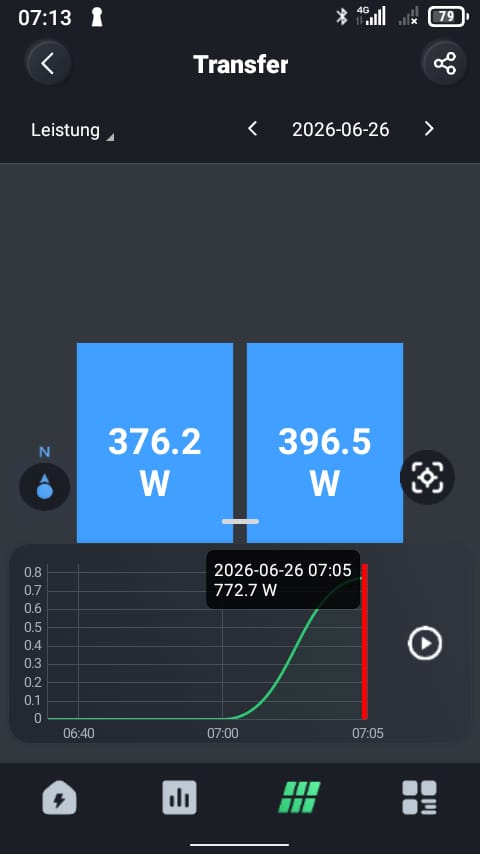

von Bernd K. (bernd_k97)
Das Thema poppt ja immer wieder auf. Ich habe jetzt einen 2-Kanal
Simulator für einen HMS-800W-2T gebaut, der es erlaubt kontrolliert bis
zu 800W aus einer Batterie (40..60V) im Punkte des besten Wirkungsgrades
(95% @40VMpp) einzuspeisen.
Zur Zeit läuft es auf einem ATtiny85 mit einer 62kHz H-Brücke als
schnell geregelter Buck-Wandler. Die Soll-Leistung legt man per
UART-Kommando fest.
So können auch alle Life-Werte abgefragt werden.
Bei mir gibt es zwei Anwendungs-Szenarien:
1. Energieübertrag 51.2V Batterie (Niedervolt BHKW+PV) auf meine
DIY-Insel-AC-Batterie welche mein Haus versorgt.
2. Nullpunkteinspeisung von Stromüberschüssen ins Netz meiner Nachbarin.
Dazu benötigt man noch eine Umsetzung der OBIS-Zählerdaten ins
UART-Sollwertkommando.
Ich hänge das C-Projekt für AVR-Studio 4 hier mal an, falls es einen
interessiert. Die zwei 4kHz-Regler samt Soft-UART bringen den ATtiny an
seine Grenzen.
Ich denke ein vorzeigbares Komplett-Board könnte folgen, wenn hier
Interesse und etwas Mitarbeit vorhanden ist. Meine separaten
50A-H-Brücken sind etwas Overkill, aber sie laufen. Das ganze ist
4-kanalig sicherlich auch auf einem Atmega328P (Ard-Nano) lauffähig.

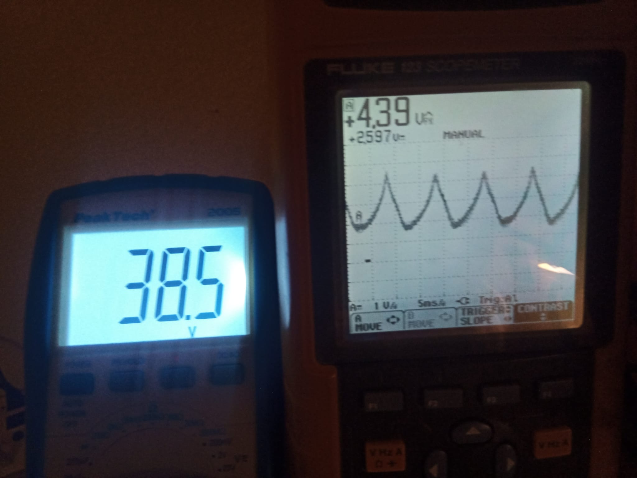

Hab mal den Schaltplan für den Simulator und die jetzige H-Brücke
angeheftet. PB5 misst normalerweise Ubat. Man kann ihn aber auch als
analogen Steuereingang für die Leistung benutzen. (bei RST-Disable
Fuse!)
StefanK:
> Warum nicht so etwas umfunktionieren?
> https://www.tztstore.com/goods/show-5641.html
Ja, sieht verlockend aus. Aber regelt er auch schnell genug? Wie steuert
man ihn an. Heiss wird er bei 10A sicherlich, mit Konsequenzen auf die
Lebensdauer. Man könnte die 250kHz PWM vom Attiny mit einem Tiefpass
filtern und irgendwie damit die Ausgangsspannung manipulieren. Der
Ausgangs-Elko darf aber nicht viel größer als 100µF sein für eine
schnelle Regelung und muss aber trotzdem den Rippelstrom verkraften.
Mein funktionierender Aufbau beinhaltet im Kern:
- Standard Mosfets der 2mOhm-Klasse im SO8-Gehäuse - Kühlung nicht nötig
- 100µH Drosseln (TLC/10A-101M-00) für je 8,50€ AD=70mm 25dick
- MLCC 6x 10µF/100V quer über die Brücke
- antiparallel geschaltete Opto-Gatetreiber zur 1-Pin Steuerung
Die GaN-Variante bei 250Khz sähe so aus:
- EPC23111 für 7€
- 2x Induktor 22µH 17x17x8 je 4€ IHLP6767GZER220M51
- 12x MLCCs 10µ/100V für je 1€ für die Rippelströme auf Ubat und Uout
- PCB mit Stenzel und ein Freund, der einen Reflow-Ofen hat :-)
- billige 150mW 5V-Versorgung 48V mit Vorwiderstand, Z-Diode und
Längsregler
Bei Induktoren mit Seitenkontakten bekommt man alles sicherlich auch mit
Kolben, Heissluft und zur Not auf dem Ceranfeld gelötet.

Der Stand ist, dass es funktioniert. Die Hoymiles reichen die
AC-Momentanleistung weitgehend an den DC-Eingang weiter. Die internen
Elkos puffen weit weniger stark als bei anderen Fabrikaten. Eine
AC-DC-Stromzange legt das offen. Was bei PV-Modulen suboptimal ist,
stört bei Batterieeinspeisung nicht weiter. Es hat sich herausgestellt,
dass auch ein direkter Betrieb an 52V möglich und mit 94% auch effizient
ist. Ich empfehle ein weiches Zuschalten aufgrund der internen Elkos.

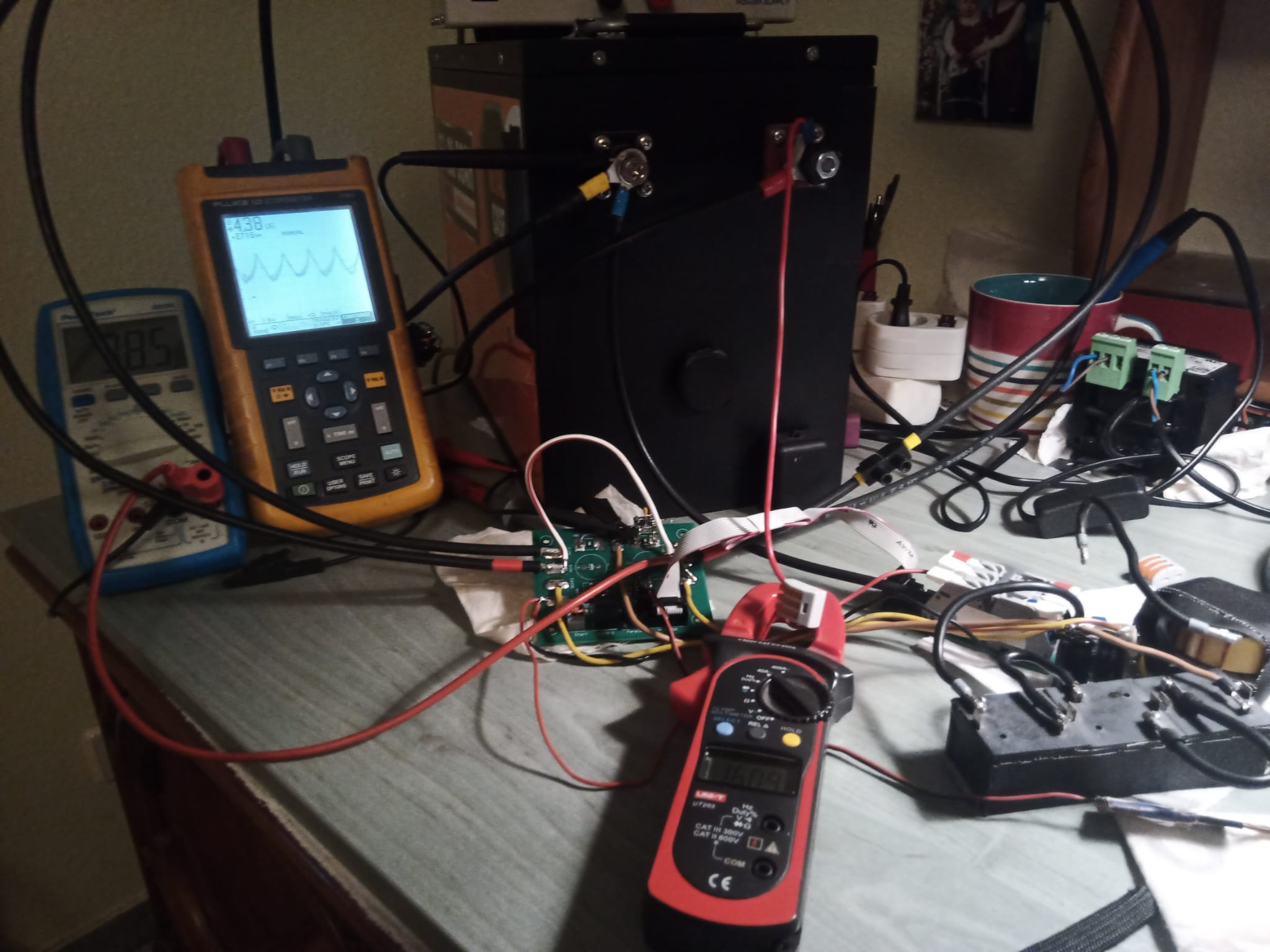

von Uwe (uhi)
Hoymiles HM-300, unbenutzt, funktionsfähig, für 35 Euro inkl Versand bei
Kleinanzeigen ergattert, und mit der Flex den betreffenden Bereich
geöffnet. Dremel würde ewig dauern, das ist 2.5mm Alu plus Rippen.
Drunter ca. 3mm weiche Vergussmasse, lässt sich leicht rauspuhlen und
die Reste mit Isopropanol, Pinsel und Zewa putzen.
Fortsetzung folgt.
