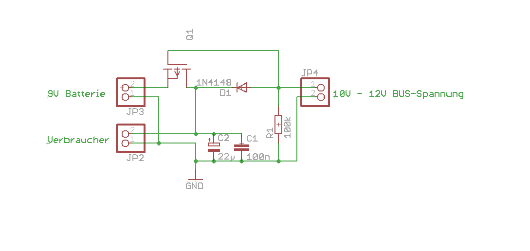

ich suche einen geeigneten p-Kanal MOSFET für die Schaltung im Anhang.
Bei anlegen der Busspannung soll die Batterie vom Verbraucher getrennt
werden und umgekehrt soll die Spannung der Batterie am Verbraucher
anlegen, wenn die BUS-Spannung fehlt. Die Stromaufnahme des Verbrauchers
ist relativ gering, ein paar mA. Funktioniert die Schaltung so
eigentlich überhaupt?!
Vielen Dank schon einmal.

>  Funktioniert die Schaltung so eigentlich überhaupt?!
Wahrscheinlich nicht, denn die 12V fliessen durch die Body-Diode des
FETs in die 9V und laden die Batterie gnadenlos auf 10.6V auf, was wohl
zu ihrer Zerstörung führt.

OP #3205174
Ich wünsche mir überhaupt nichts, ich erhoffe mir nur eine Empfehlung,
weil ich noch nie einen p-Kanal MOSFET eingesetzt habe. Dafür dachte ich
bisher gibt es solche Foren?!
Ich wusste auch nicht, dass das hier eine Ingenieurstätigkeit von mir
werden sollte?!
Mit welcher Änderung würde ich es denn verhindern, dass die Batterie
geladen wird?

Die obige Schaltung wird aus dem schon vorgebrachten Einwand mit der
Body-Diode mit den meisten MOSFETs nicht funktionieren. Weiterhin wäre
hier ein selbstleitender Typ auch nicht angebracht, da er ja schon bei
Ugs = 0V leitet und somit auch dann, wenn die Busspannung anliegt.
Wenn man der Spannungsabfall der von MaWin skizzierten Diodenschaltung
vermeiden möchte, d.h. bei Schottkydioden und geringen Strömen ca. 0,3V,
kann man die sog. Idealdiode einsetzen. Hierbei wird pro
Versorgungszweig entweder ein Paar p-Kanal-MOSFETs oder ein einzelner
"verkehrter" n-Kanal-MOSFET verwendet. Man beachte, dass bei der
letztgenannten Variante die Gatespannung mittels Ladungspumpe o.ä.
oberhalb der Eingangsspannung liegen muss.
Weitere Informationen findet man z.B. hier:
http://cds.linear.com/docs/en/product-selector-card/2PB_idealdiodesf.pdf
http://www.maximintegrated.com/datasheet/index.mvp/id/6376
Besonders informativ ist das Datenblatt des LTC4359, in dem die
Funktionsweise sehr ausführlich beschrieben wird.

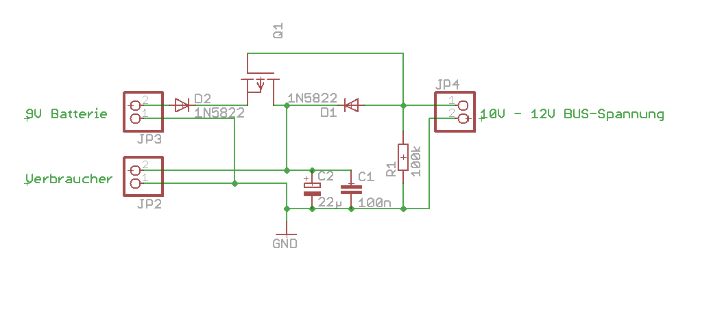

(Firma: Schweigstill IT) Persönliche Seite #3205223
Bene Jan schrieb:
> Wäre das auch so möglich oder gibt das einen Konflikt mit der
> Body-Diode?
Bei der Schaltung kannst Du Q1 und R1 auch gleich komplett weglassen.
Dann funktioniert die Schaltung in der Tat, abgesehen vom
Spannungsabfall an den Dioden.
Welches die zulässigen Eingangsspannungsbereiche der nachgelagerten
Schaltung und die Toleranzen der Versorgungsspannungen unter
Berücksichtigung sämtlicher Randparameter sind, kann hier außer Dir
niemand sagen.
Gast #3205386
Sicher, aber der MOSFET ist dann überflüssig.
9V Batterie --+
  IRF4905     I|------+
             S|       |
Verbraucher --+--|<|--+-- 10-12V
                     100k
                     GND
funktioniert. Hier ist der MOSFET verpolt eingebaut,
im Prinzip ist das also dieselbe Schaltung wie mit 2 Dioden,
bloss wenn die 10-12V nicht vorhanden sind (0V) wird der
MOSFET leitend und überbrückt seine Bodydiode.
