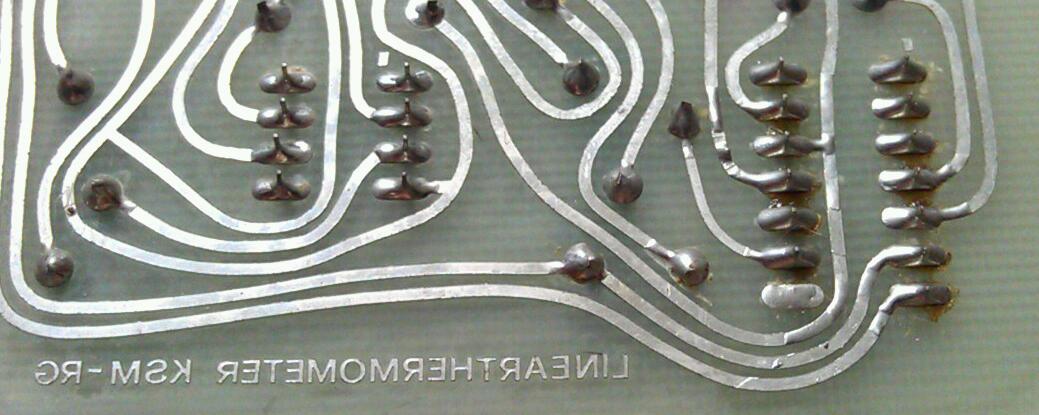

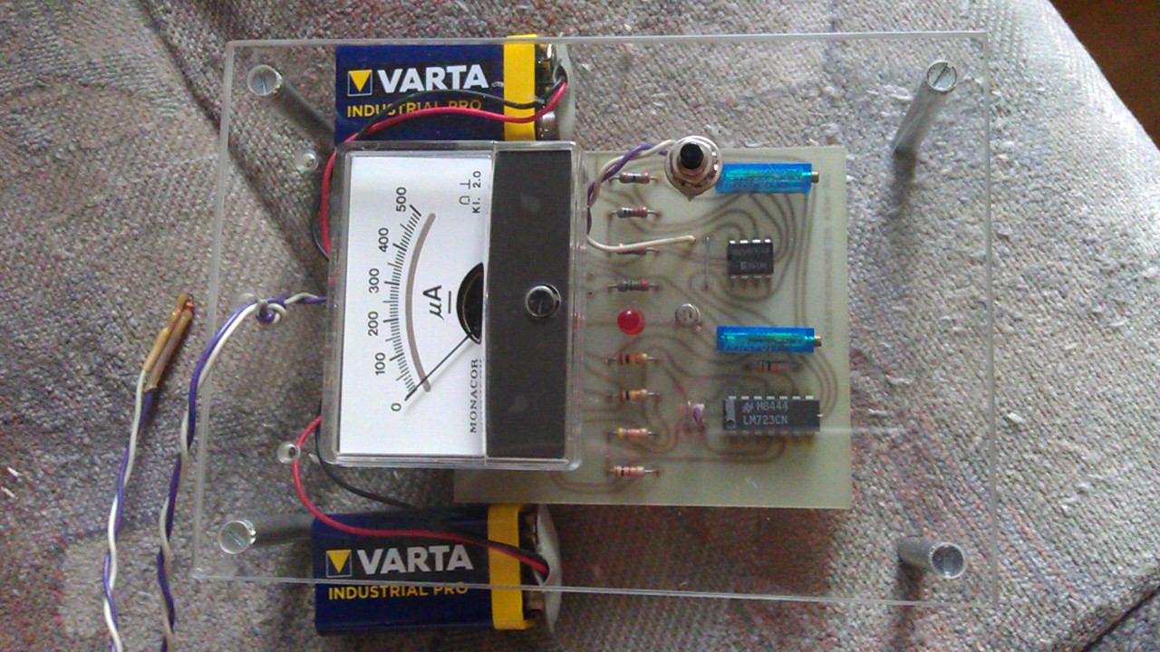

heute frisch aus der E-Schrottmulde gehoben: ein LINEARHTERMOMETER. Wohl
in den 80ern selbstgebaut (s. Datecodes der HL), Schaltungsprinzip
dürfte älter sein (wg. BE Wahl).
Ich habe es gereinigt (entstaubt) und ihm frische Batterien spendiert.
Naja: es scheint zu funktionieren, bei heute 30.5'C (digitales
Wohnzimmerthermometer aus den 90ern, unkalibriert) schwingt der Zeiger
am Dtehspulmesswerk auf 300uA.
Ich will noch BOM erfassen und die Leiterzüge schematsch erfassen (ja
die geätzte Schrift ist spegelverkehrt, alle DIL-Lötaugen sind oval aber
neben Pin1 ist je ein kl. Cu-Rechteck zur Orientierung) vorab mal die
Fotos und die Halbleiter sind:

Aber welcher Profi lässt schon spiegelverkehrte Schrift auf PCBs seiner
Produkte... ev. Nullserie. Auch das "Gehäuse" und die Montageart der
Fühlerdiode deuten klar auf Prototyp oder Lab-Hilfsmittel; darum DIY.
Ich googelte gestern noch etwas rum nach Thermometerschaltungen mit
LM723, ist ja nicht die naheliegendste Schaltung mit diesem
Spannungsregler-IC. Ich bin leider noch nicht fündig geworden...

Könnte aber noch kommen, denn das ist/war ziemlich sicher ein gekaufter
Bausatz. Zumindest die Platine hat wohl niemand selbst entworfen und
geätzt. Das sind weder Abreibe-Leiterbahnen, noch wurde es mit Edding
gekritzelt, noch war damals FR4/Verzinnung bei Selberätzern üblich.

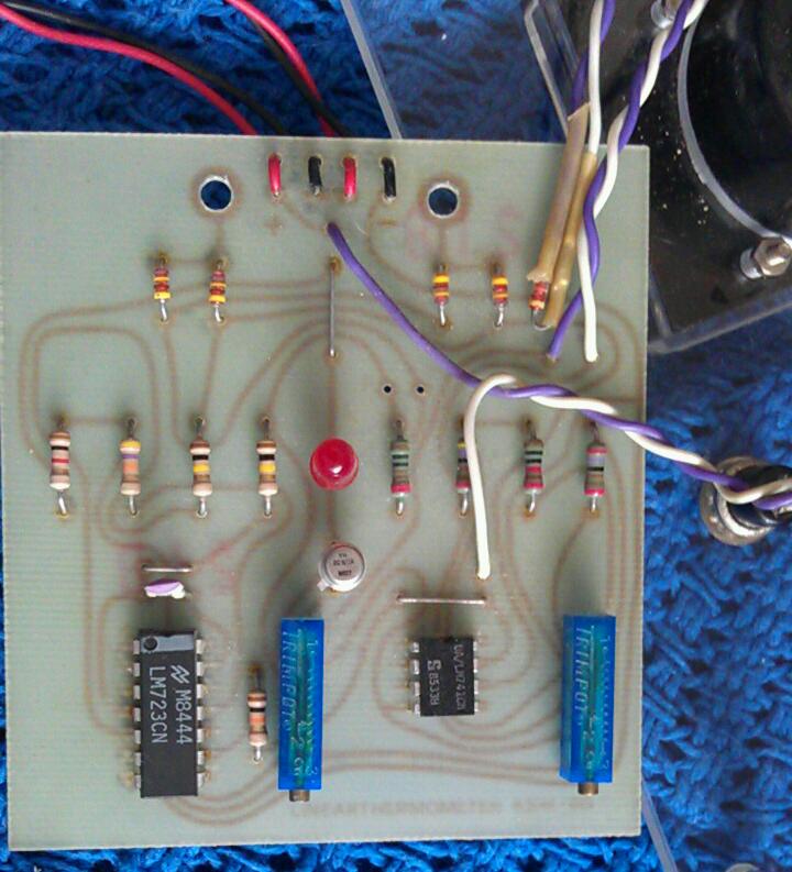

So: Foto Bestückungsseite u. Bauteilliste (BOM).
     Orientierung gem. Schriftzug.
      Reihenfolge v.l.n.r./v.o.n.u.
M1: Drehspulmesswerk 500uA FS.
D1, D2, D3, D4, D5 (sensor): 1n4148
BR1: Drahtbrücke
R1: 1k
R2: 47k
R3, R4: 100k
LED1: rot 5mm
R5: 1k (1%)
R6: 4k7 (1%)
R7: 10k (1%)
R8: 2k7 (1%)
BR2: Drahtbrücke
C1: KerKo n10
Q1: BC103A
BR3: Drahtbrücke
U1: LM723CN
R9: 10k
Tr1: Spindeltrimmer 1k
U2: LM741CN
Tr2: Spindeltrimmer 1k
Der fliegend verdrahtete Taster ist als Schliesser einfach in der
+Versorgungsleitung, die Schaltung wird also nur kurzzeitig bestromt
solange man abliest.
Die Versorgung ist unipolar, nominal 0..<18V (2x 9V Block)

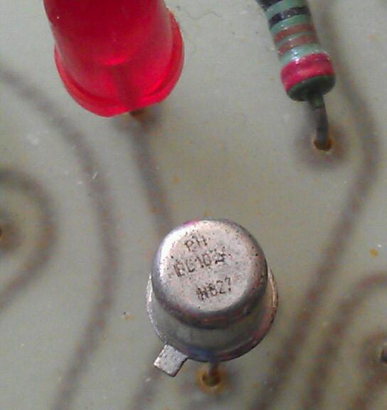

Mark S. schrieb:
> BC103A?! Ist mir noch nie begegnet. Wird wohl ein BC108A mit
> schwächelnder Beschriftung sein. Aus dieser Familie war das damals wohl
> der preiswerteste.
So las ich es von blossem Auge.
Hier eine Sonntagsmakroaufnahme: demnach gebe ich dir BC107A und sage
ich bin mit blossem Auge einer "opt. Illusion" aufgesessen. Allerdings
ist der Aufdruck schon nicht mehr so wie neu, resp. scheint es mir dass
der TinCan Angriffsstellen in seiner Oberfläche aufweist (Pünktchen)
welche die entzifferung erschweren...
Der exakte Transistortyp dürfte in der Tat nicht so kritisch sein.
Letztlich ist das Messwerk auch nur von Genauigkeitsklasse 2%.

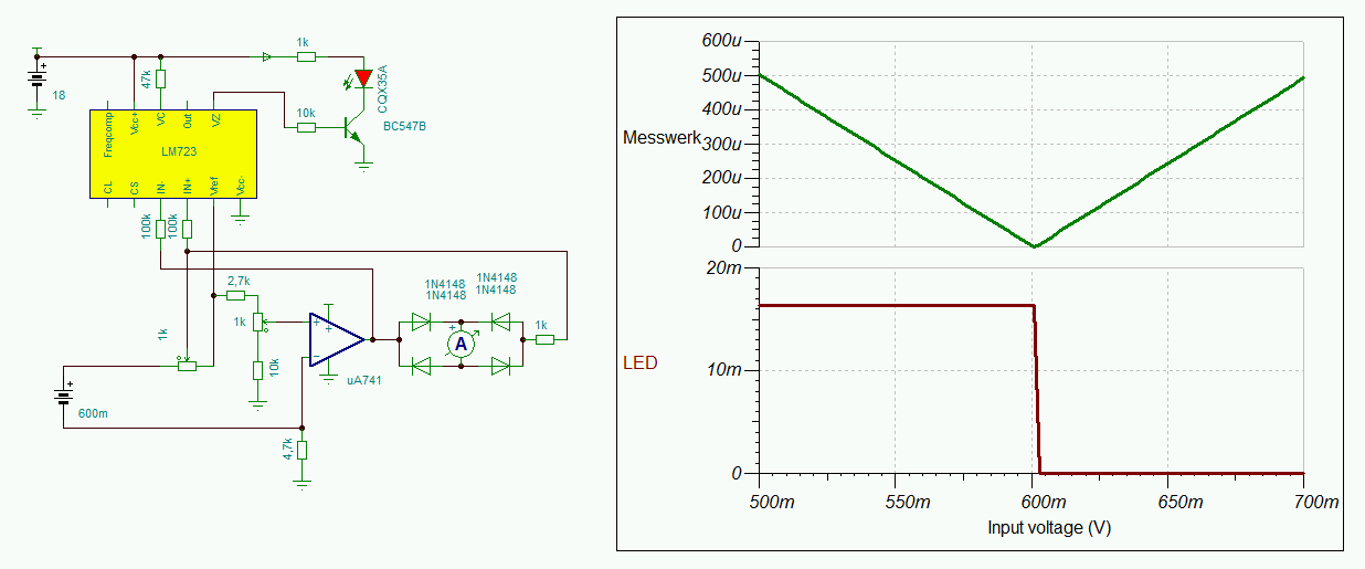

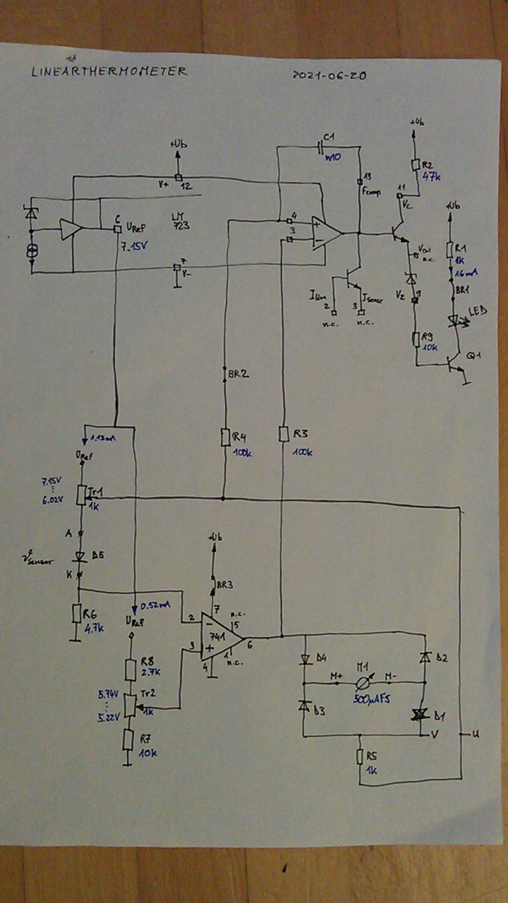

Hier das "Schnittmuster", ich hoffe ich habe beim nachzeichnen keinen
Fehler gemacht.
Der "error amp" vom LM723 wird da wohl nur als Schwellwertschalter
eingesetzt und treibt die LED. Ev. ist das bloss eine Abgleichhilfe?
Müsste da nicht noch irgendeine Rückkopplung verschaltet sein?
Vom LM723 ist wie zu erwarten war, nur die Referenzspannung relevant um
die eigentliche Thermometerfunktion zu realisieren.
Die Skalierung der Spannungsschwankung an der Sensordiode macht der
LM741, ohne(!) Offsetkompensation... naja.
Was ich noch nicht ganz durchschaue, ist der "Stromknoten" im Trimmpoti
Tr1: der Querstrom durch die Sensordiode läge su um die 1.1mA wenn der
Schleifer von Tr1 nubeschaltet wäre.
Der Strom durchs Messwerk ist =<0.5mA, also bis zur Hälfte des
Sensorquerstroms (sagen wir typ. ein Viertel bei Raumtemperatur). D.h.
der Sensorquerstrom variert doch beträchtlich.
Müsste der Sensorquerstrom nicht möglichst konstant eindesigned sein?
Also die Flusspannung der Sensordiode möglichst hochohmig abgegriffen
sein?
Ausserdem: warum muss im Stromkreis des Messwerkes 2x Diodenflusspannung
zusätzlich abfallen?
Ich versuche mich weiter schlau-zu-googlen...
Gast #6733275
Wer ein µA-Meter ordentlich ansteuern will, nimmt eine STROM-Quelle,
die lässt sich bei +/-9 V nicht von 2 x Diodenflussspannung
beeinflussen.

Anhand des Schaltplans kann man leicht feststellen, ob der negative
Temperaturkoeffizient der Diodenflussspannung, oder der positive Tk
eines Siliziumwiderstandes benutzt wird.

#6733390
Nein. Der Strom durch die Diode ist immer gleich. Der LM741 ist eine
Konstantstromquelle für die Diode. R6 ist der Messwiderstand. TR2 bildet
die Referenzspannung und stellt den Skalierungsfaktor Temperatur->µA für
die Anzeige ein. Über TR1 wird die Regelspannung des LM741 in den
Stromkreislauf des Sensors eingekoppelt. Je nachdem ob diese größer oder
kleiner als die Position des Schleifers ist fließt der Strom vom LM741
in die Diode oder der LM zwackt sich Strom aus dem Pfad ab.
Und damit versteht man auch den Rest der Schaltung. Der Stromfluss vom
LM zu TR1 kann also positiv oder negativ sein. Die
Gleichrichterschaltung sorgt dafür das das Messinstrument nur den Betrag
sieht. Außerdem gibt das je nach Stromsrichtung +- 2*V_Diode zwischen
Ausgangssignal des LM741 und der Spannung an TR1. Für die Funktion der
Messschaltung spielt das keine wesentliche Rolle aber für den LM723 und
die Diode. Der zeigt im wesentlichen an ob der Strom in die eine oder
andere Richtung fließt. Ergo ist TR1 der Null-Grad Abgleich.

Gast #6733401
Sehe ich nicht so. TR2 ist der Nullabgleich und TR1 stellt die
Verstärkung und damit den Skalierungsfaktor des nichtinvertierenden
Verstärkers (741) ein.
Der Diff des 723 schaut sich die Spannung über dem Anzeigegleichrichter
an und ermittelt die Polarität und damit das Vorzeichen (pos./neg.)
Temperaturen.
Gast #6734242
Andreas M., danke für den Denkanstoss, langsam beginne ich die Schaltung
um den LM741 zu verstehen. Zumindest fast... s.u.
Zuerst noch: NUR der Trimmer der Teil des Rückkopplungszweiges ist kann
die Verstärkung (=Skalierung zu °C) beeinflussen und das kann nur Tr1
sein.
Tr2 wird nur von seinem (Uref sei dank) konstanten Querstrom
durchflossen UND ist hochohmig abgegriffen (LM741.in+) ergo frei von
Einfluss von was am LM741.out passiert. Tr2 muss die Referenz sein.
Der Kniff mit den "zusätzlichen" 2xUf der Dioden am Messwerk ist schon
fast genial: damit wird der Einfluss von Offsetspannungen sowol vom
LM741 aber besonders vom "error amp" im LM723 (Vorzeichen-LED) stark
reduziert. Er fügt doch sowas wie eine Hysterese, besser Toten Bereich
um 0°C (oder worauf mit Tr2 abgeglichen wird) ein, nicht? Sobald der
LM741 auch nur minimal etwas Strom durchs Messwerk treiben (oder ziehen)
will, muss das mit mind. + oder - (2xUf(+UM1)) passieren, was definitiv
grösser als Offsetspannung eines jeden integrierten OpAmps ist.
Nochmals mein K(r)ampf mit dem Rückkopplungskreis.
Wenn der LM741 für die Sensordiode D5 als KSQ wirkt, diese also
letztlich mit variablem Strom beschickt wird, dient dieser variable
Strom noch zur kompensierung von irgendwas?
Auch der "Stromshunt" R6 bekommt diesen variablen Strom und ist sicher
nicht frei von Nebenwirkungen seiner eigener Erwärmung...
Letztlich wird die Diode mit Ruhestrom+/-"Temperaturstrom" doch schon
ausser dem Knick ihrer Kennlinie betrieben und da ist die Steilheit ja
bereits so gross, dass variabilität im Diodenstrom keinen Einfluss auf
ihre Vorwärtsspannung hat.
Die Vorwärtsspannung hat zwar die -2mV/K Temperaturabhängigkeit die hier
interessiert, aber wie beeinflusst diese nun den Strom durchs Messwerk:
da sind noch weitere 2 Dioden (durchaus anderer Temp. ausgesetzt als der
Sensor) deren Uf offensichtlich "niemand interessiert"...
Ich habe wohl noch ein Knopf, mit der Beschreibung der Zusammenhänge...
Mag noch jemand mir weiter auf die Sprünge helfen?
(ich hoffe richtig von der PCB abgezeichnet zu haben, nicht dass da noch
ein Fehler lauert...)
Gast #6734442
Deine Funktionsbeschreibung ist soweit richtig, außer für den
Rückkopplungskreis.
Der Strom durch D5 ist nicht variabel. Das sieht man daran, daß der
741 am +Eingang eine konstante Spannung hat und er mit der
Rückkoppelschleife auf Eingangsdifferenzspannung =0 regelt, also auch
auf konstante Spannung an 4k7 und somit konstanten Strom durch D5.
Das wird dadurch erreicht, daß der 741 durch einspeisen bzw abzweigen
von Strom (= Anzeigestrom) in den Schleifer von TR1 die geänderte
Spannung von D5 ausgleicht.
Der 1k ist schaltungstechnisch nicht nötig, vielleicht dient er dem
Überlastschutz des Messwerks beim Einschalten. Der 47k ist auch
überflüssig.
#6734446
Der Strom durch D5 ist wirklich konstant. Der Trick der Schaltung
besteht darin, dass die Diode bereits über TR1 und Vref einen
"Grundstrom" aufgeprägt bekommt. Das Signal vom LM741 speist dann
zusätzlich über den Schleifer von TR1 was ein oder zieht was raus.
Man kann die Schaltung besser verstehen, wenn man sich klarmacht, das an
R6 temperaturunabhängig immer die gleiche Spannung anliegt und zwar die,
die an TR2 eingestellt wurde. Über D5 fällt immer eine
Temperaturabhängige Spannung ab. Damit wird aber die Spannung über TR1
(zwischen Vref und D5) ebenfalls temperaturabhängig werden( und damit
dann eigentlich auch der Strom in D5). Aber der LM741 speist über den
Schleifer zusätzlich Strom ein ( oder zieht welchen heraus) und zwar
genau so, das über R6 ( und damit auch die Diode) immer der gleiche
Strom fließt.
Eventuell wird es einfacher wenn man sich TR1 als zwei getrennte
Widerstände vorstellt. Die Spannung zwischen D5 Anode und dem Schleifer
ist immer konstant, weil über R6 und diesen Teilwiderstand der gleiche
(konstante) Strom fließt. Was sich jedoch ändert, ist die Spannung über
den oberen Teilwiderstand von TR1. Und damit auch der Strom über diesen
Teil. Das Messgerät sieht genau die Differenz von diesem Strom und dem
(konstanten) Strom über die Diode/R6.
Damit ist dann auch klar, das meine ursprüngliche Aussage falsch war.
TR1 stellt die Skalierung deltaU Diode -> Messtrom ein während TR2 den
Nullabgleich macht. TR2 wird zwar den Arbeitspunkt der Diode etwas
verschieben, aber das ist vermutlich nicht so kritisch.
