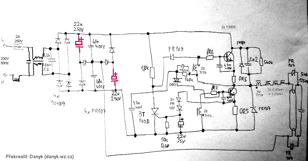

Hallo allerseits,
ich möchte ein "electronic ballast", also ein elektronisches
Vorschaltgerät für eine 36 Watt-Leuchtstoffröhre reparieren und habe
hierzu einige Bauteile ausgelötet, nachdem erst der eine Elko den Deckel
offen hatte und am Ausgang der "Heiz-Kondesator" 8200pf/1200V Kurzschluß
hatte.
Direkt am Transistor befindet sich eine blaue Diode ähnlich 1N4148 mit
der Aufschrift D83 X914. Mir ist nicht klar, ob es eine Z-Diode, ein
Diac oder eine normale Diode sein soll. Durchlassspannung in beiden
Richtungen 600...1050 mV. Schaltbild ist in etwa wie im Anhang, auch mit
dem Thyristor BT169D.
Falls es ein Diac sein sollte, welchen von TME könnte ich denn
bestellen?
https://www.tme.eu/de/katalog/diacs_100182/?s_field=1000012&id_category=100182&visible_params=2%2C3312%2C35%2C10%2C2985%2C909%2C225&mapped_params=10%3A1436576%3B
Oder ist das ein DB3 Diac? Das konnte man nicht besser lesen.
Danke fürs Antworten.

#6880382
Wenn der Diac tatsächlich bei 700..1500mV durchbricht, dann ist er wohl
defekt [1]. Allerdings stellt sich dann die Frage, wie es dazu kommen
konnte und ob da nicht noch mehr über den Jordan gehopst ist.
Bei den ~10 kaputten ESL die ich zerlegt habe, war es in den meisten
Fällen eine defekte Heizwendel. Wenn die Elektronik hinüber war, dann
war fast immer alles kaputt. Beide Transistoren durchlegiert. Und
massive Schmauchspuren auf der Platine.
[1] richtig (mindestens 1 Bein ausgelötet) gemessen?
OP #6881018
Den Diac habe ich wie auch die 47V Z-Diode und die beiden
13003-Transistoren ausgelötet und separat mit dem Durchgangsprüfer des
Multimeters gemessen. Die Transistoren zeigten normale
Durchlasspannungen, die Z-Diode auch und beim Diac änderte sich das
Ergebnis bei jeder Kontaktierung mit dem Multimeter. Einer der beiden
15µF/250V-Elkos hatte oben die Lüftungsschlitze offen und der 8,2 nF
/1200V am Ausgang hat Kurzschluß. Die restlichen zahlreichen Dioden habe
ich nicht ausgelötet, wo möglich konnte ich sinnvolle Durchlasspannungen
messen. Nirgends Rauch oder Schmauch, aber der Elko-Saft hat sich etwas
verteilt.
Aber ich habe nicht die Transistoren an höhere Spannung dran und die
Z-Diode auch nicht und beim Thyristor nur zum Gate 700mV gemessen,
weiter keine Tests.
