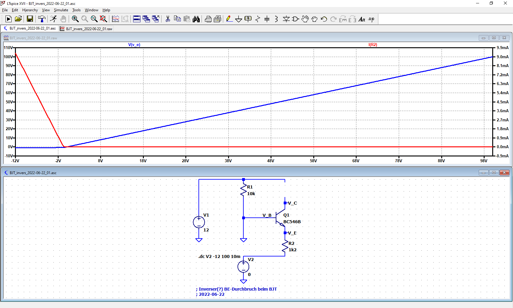

warum sehe ich in der Simulation den inversen BE-Durchbruch nicht?
Sowohl im Zeitbereich, als auch im DC-Sweep :-(
In den Datenblättern wird ein Wert von rund 6 V genannt, ab dem ein
inverser Emitterstrom fließt und die Messung am realen Objekt zeigt
einen Stromfluss von ca. 1 mA ab ca. 7,7 V EB-Spannung.
Wie müsste man die Simulation bzw. das Modell anpassen?

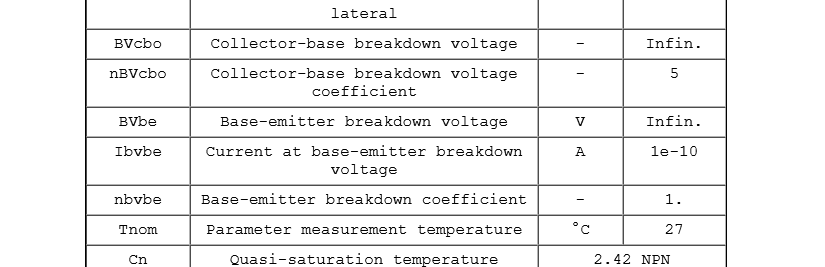

Die Spice Modelle sind ein Sauhaufen, Durchbruch modelliert keiner aus
Faulheit, und weil es damit Konvergenzprobleme gibt. Probiere es mal mit
dem Modell:
* Ideal NPN transistor with Beta and Breakdown
.MODEL N1C NPN
+  NE=1
+  IS=1f
+  BF=100
+  BR=10
+  BVCBO=220  NBVCBO=5
+  BVBE=6    NBVBE=1
