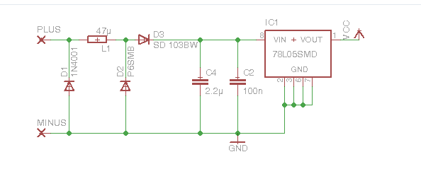

Es geht um einen AVR Attiny24. ich habe den Reset als Eingang
Programmiert. Der IC muss auch prinzipiell nicht nocheinmal programmiert
werden. Ich habe eine Schaltung die im Motorrad eingesetzt wird wo ich
manchmal das Problem habe, dass sich der Controller resetet. Es wird der
interne PULLUP verwendet und ein Serienwiderstand 2k. Die Pegel sind
auch scheinbar nicht das Problem. Die Versorgungsspannung wohl auch
nicht.
Ich vermute jetzt dass hier der Eingang auf 12V hochgezogen wird und der
HV-Reset ausgelöst wird. Scheinbar gibt es hier auch garkeine
Clampdioden wovon ich aber ausgegangen bin.
Kann mir irgendwer die "Schutzbeschaltung" des Reset IO erklären und wie
ich das am sinnvollsten abfangen kann? Ab welcher Spannung wird HV Reset
ausgelöst, da gibt das Datenblatt nix her.
5,6V Z-Diode parallel zu Reset gegen Masse?
Wie gesagt Programmieren nicht notwendig, auch nicht HV.

Beim Verpolen hauts dir die ersten 2 Dioden durch, laß die erste weg und
die 2te muss weiter nach rechts hinter die 3te.
C4 ist aber verdammt klein geraten, hier würde ich mal mind. Faktor 100
reinmachen und am Reglerausgang auch nochmal 100nF Kerko und evtl. noch
1-10 µF Elko.
Ansonsten noch eine Diode vom Reglerausgang zum Reglereingang.

und wie funktioniert das? wenn die spannung am eingang über vcc ist
fließt es über vcc ab? ist das nicht besser es gegen gnd wegzuleiten?
ich war mir nicht sicher ob das so funktioniert, weil der eingang ja 13v
oder so abkann, aber stimmt da hab ich falsch gedacht ;)
ja genau der Strom fließt dann nach Vcc ab.
Damit das funktioniert, muss die Stromaufnahme von µC und dem Rest der
da dran hängt größer sein als der Strom, der über die Diode zufließt.
Ansonsten steigt Vcc an.
Wenn der Strom zu groß ist, kann man den Serienwiderstand erhöhen oder
muss nach GND ableiten.
