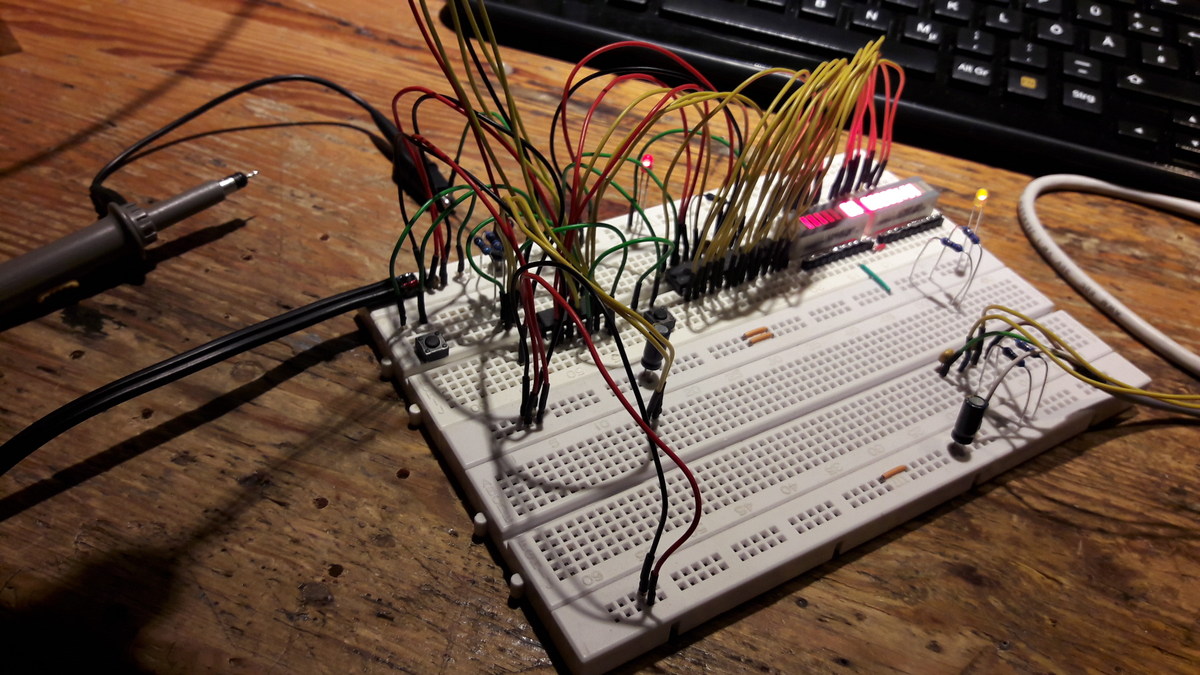

Ich habe hier eine minimalistische Schaltung mit einem ATtiny24 der
einen TLC5940 steuert um 16 LEDs dimmbar anzusteuern. Auf dem AVR läuft
ein Testprogramm um einen Helligkeitsverlauf auf den Bargraph-LEDs
darzustellen.

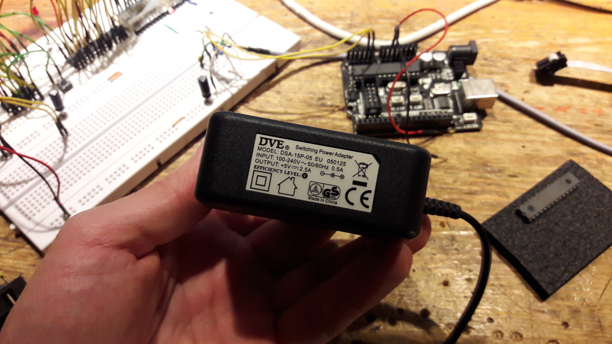

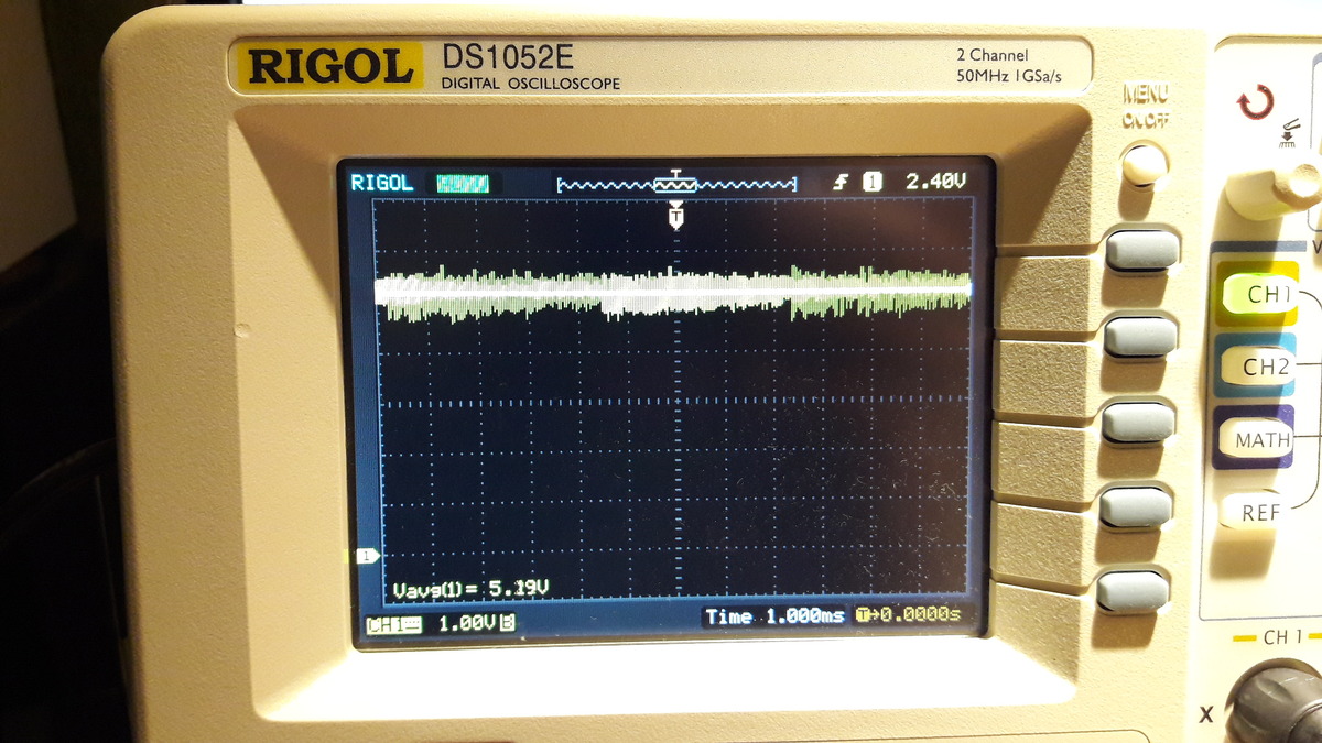

Mit dem Oszi hab ich schnell das 5V-Steckernetzteil als Fehlerquelle
ausfindig gemacht, welches ursprünglich mal einem USB-Hub beilag. Die
Spannung (gemessen direkt am VCC-Pin des AVR) ist völlig verrauscht, da
helfen offenbar auch 100nF und 100µF parallel zum AVR nichts.
Ohne Last ist die Spannung des Netzteils völlig glatt. Ich kann mir nun
nicht so ganz erklären, was da vor sich geht. Warum spinnt dieses
Netzteil so? Kommt da einfach die Regelung völlig außer tritt? Aber
wodurch denn? Etwaige hochfrequente Stromspitzen sollten doch durch den
Abblockkondensator am AVR abgefangen werden. Übrigens besitze ich ein
zweites dieser Netzteile, welches exakt das gleiche Verhalten zeigt.

Gast #4655467
wie ich sehe ist das ein Schaltnetzteil mit 5 Volt und 2,5 Ampere.
Die Dinger brauchen eine Mindstlast an den 5 Volt. Ohne bzw. mit zu
niedriger Belastung regeln sich manche Schaltnetzteile zu Tode.
Belaste das Teil mal mit 2 Ampere.
MfG. Zeinerling

Ich habe eben noch mal weiter experimentiert. Wenn der µC auf Reset ist
liegen die Störungen bei Vpp=80mV. Wenn der µC läuft aber die LEDs aus
sind (Testprogramm inaktiv) bei Vpp=450mV, wenn die LEDs laufen liegen
sie bei Vpp=1V. Ein auf die Versorgungsschiene aufgeschalteter
4,7Ohm-Widerstand (=1A bei 5V.. das muss doch reichen als Last?!) macht
das Flackern der LEDs etwas ruhiger aber das Oszi zeigt immer noch
Störungen von im Schnitt Vpp=1V.

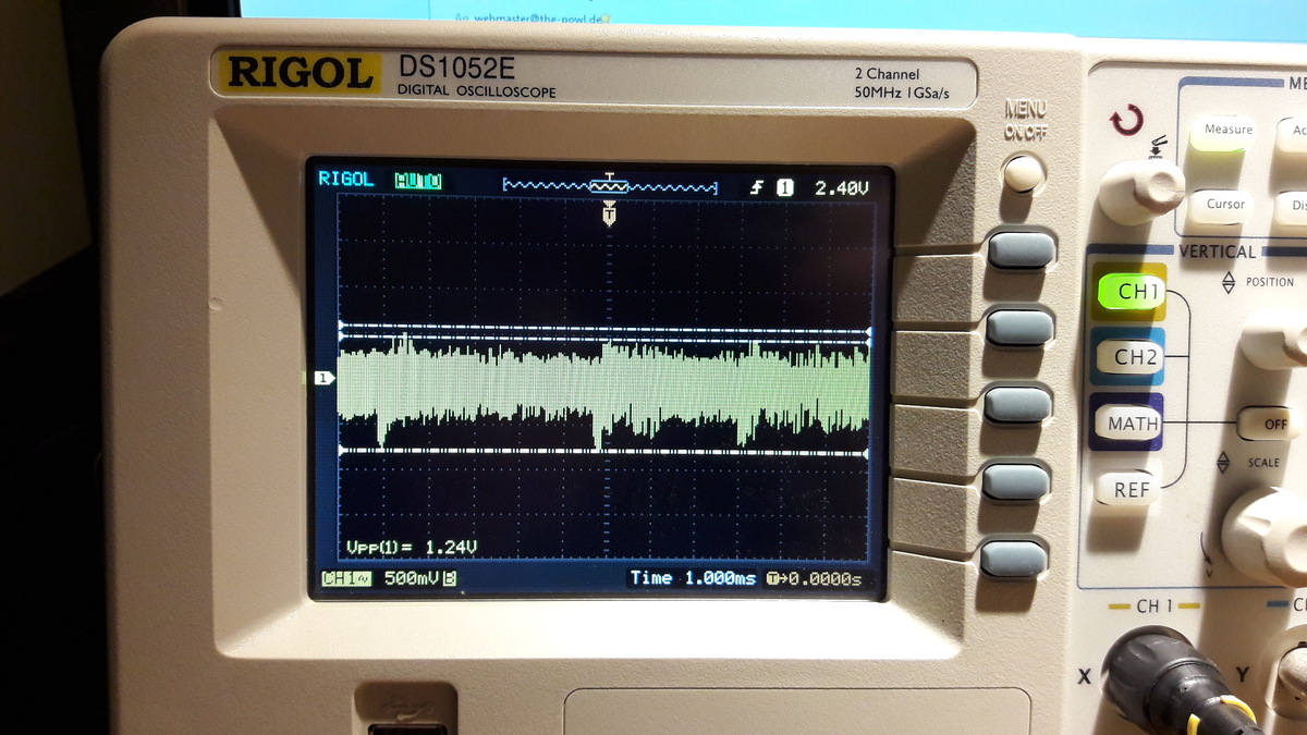

OP #4655477
Wer misst misst Mist. Eben mal das Labornetzteil anstelle der
Schaltnetzteile drangehängt und es ergeben sich sogar noch viel
heftigere Störungen in der Spannung von Vpp=1,5V, die prinzipiell
ähnlich aussehen.
LEDs flackern wie wild.. was ist denn da los?! Den TLC und den ATtiny24
hab ich wie gesagt vorhin gerade gegen neue getauscht. Das Programm ist
auch nicht fehlerhaft und lief letzte Woche noch völlig problemlos.
So langsam verdächtige ich das Breadboard aber meine selbstgebauten
Drahtbrücken verursachen eigentlich keine Kontaktprobleme.
(Oszi dieses mal im AC-Modus mit anderer Skalierung)
OP #4655497
OK jetzt wird es absurd. Ich habe eben mal eine duale Versorgung
aufgesetzt und zwei Labornetzteile, eines für den TLC, eines für den
Tiny zur Versorgung benutzt.
Allein schon der Tiny mit Abblockkondensator erzeugt direkt an seinen
Pins 500mV Ripple?! Der Tiny ist aber auch neu. Mittlerweile habe ich
auch alles unnötige vom Breadboard entfernt und noch mal die Verdrahtung
gecheckt, nichts auffälliges. Auch das Breadboard ist unten sauber, der
Tisch ebenso. Mittlerweile hängt sich der TLC sogar auf und zieht direkt
einfach den maximalen Strom, der dank Labornetzteil zum Glück auf 300mA
begrenzt ist.

Weiter im Text: Alles noch mal sauber auf ein neues Breadboard
aufgebaut. Spinnt immernoch! Dieses Breadboard greift etwas fester zu,
ziemlich fest sogar. Kontaktprobleme würde ich daher erst mal
ausschließen.
Als das Demoprogramm schon lief und ich so langsam eine nach der anderen
Bargraph-LEDs mit Verbindungskabelchen mit dem TLC verbunden habe ist
mir aufgefallen, dass sobald ich ein über eine LED mit der Plusleitung
verbundenes Verbindungskabel mit dem Finger berühre, alle LEDs kurz
ausgehen. Krasses EMV-Problem?

OP #4656009
Weiter gehts: Dass die Versorgungsspannung so wilde rippelt könnte
tatsächlich ein normaler Effekt durch die stark wechselhaften Muster der
Bargraph-LEDs sein.
Ich habe jetzt testweise den AVR mal so programmiert, dass er die neuen
Helligkeits-Werte nur in den TLC shiftet, wenn sich diese auch
tatsächlich verändert haben. Das ständige Flackern ist jetzt völlig
verschwunden. Nur wenn ich die dauerhafte Übertragung aktiviere flackert
es wie wild. D.h. jedes mal wenn der AVR die Werte in den TLC shiftet
scheint irgendetwas gehörig schief zu gehen. Erstaunlich, so eine
SPI-Kommunikation ist eigentlich recht störungsfest und auch nicht
besonders kompliziert aufgebaut. Ich bleib weiter dran, als nächstes
kommt der Logicanalyzer zum Einsatz.
