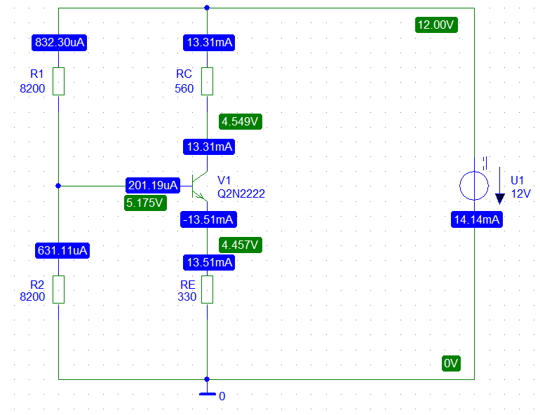

Guten Tag!
IC = 11mA
RE = 330Ohm
UB = 12VDC
IQ = 3 - 4 x IB
Der Arbeitspunkt eines Transistors soll lt. den oben angegebenen Werten
eingestellt werden(Verwendungszweck: Wechselspannungsverstärkung).
Wie gehe ich am besten dabei vor? Welche Werte müssen R1, R2 und RC
dafür haben?
Meine ersten Versuche mit PSpice.

Gast #2726573
>IC = 11mA
>RE = 330Ohm
>UB = 12VDC
>IQ = 3 - 4 x IB
1) Du nimmst das Datenblatt und suchst die Stromverstärkung B raus.
2) damit berechnest du IB=IC/B
3) jetzt liest du im Datenblatt UBE(IB) ab.
4) Damit kannst du die Spannung Ubasis (Ubasis->Masse) berechnen: Diese
   setzt sich aus UBE + URE = UBE + RE*(IC+IB) zusammen.
5) über dem Transistor sollen etwa UB/2 liegen. Somit kannst du
ausrechnen,
   wieviel für den RC übrig bleibt. Zusammen mit IC kannst du RC
ausrechnen.
6) mit Ubasis und IQ kannst du R2 ausrechnen
7) mit dem Rest zwischen Ubasis und UB sowie IQ+IB ermittelst du R1
fertig.

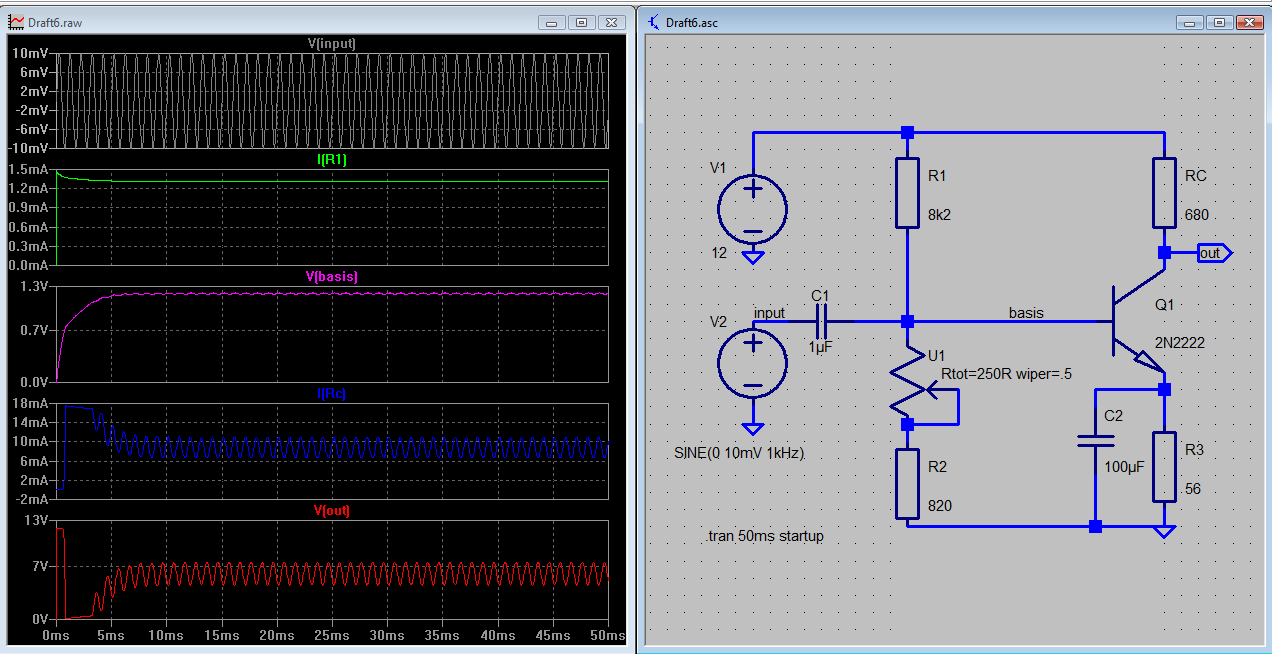

#2727406
Hallo Da Mo
Der Emitterwiderstand RE ist in der vorhandenen Dimensionierung in Bezug
zum Kollektorwiderstand RE viiiieel zu groß! Wenn man diesen RE
verwendet soll an ihm maximal 5% von Uce, also ca. 0,6V - eher weniger-
abfallen. RE dient zur Gleichspannungs-Gegenkoppelung, also zur
thermischen Stabilisierung von Ic.
Unbedingt erforderlich ist ein Elko z.B. 100µF parallel zu RE da
ansonsten die Wechselspannungsverstärkung stark verringert ist.
Berechnung der Widerstände - ich würde das so machen:
Verstärkung laut Datenblatt 2N2222
                          hfe
IC = 0.1 mA  VCE = 10 V    35
IC = 1 mA    VCE = 10 V    50
IC= 10 mA    VCE= 10 V     75
IC = 150 mA  VCE = 10 V    100
IC= 500 mA   VCE= 10 V     30
IC = 150 mA  VCE = 1 V     50
Also nehme ich mal diese Daten:
Ubat = 12V, IC 10mA und Verstärkung 75, Uce sat <0,1V
Am Kollektor soll Ubat/2, also 6V anliegen
RC = 6V/0,01A = 600 Ohm, nächstgrößeren Normwert 680 Ohm
also ist Ic 6:680 Ohm =8,9mA
bei hfe 75 muss der Basisstrom = 0,0089A/75 = 0,000133A = 133µA
betragen.
für RE (wenn er denn sein muss) rechnen wir:
0,6V/(0,0089A+0,000133)= 66 Ohm nächstniedriger Normwert 56 Ohm
für den Basisspannungsteiler nehmen wir als Strom durch R1-R2 ca. den
10fachen Basisstrom als0 1,33mA
Berechnen wir zuerst UB-GND
Ub= Ube+URE = 0,65V+0,6V =1,05V
durch R2 fließt dieser Strom 10 x Ib - Ib also 0,00133A-0,000133A =
0,001197A
R2 = 1,05V/0,001197AA =741 Ohm nächstgrößeren Normwert 820 Ohm
für R1 gilt: (12V-1,05V) / 0,00133A = 8233 Ohm nächster Normwert 82kOhm
Damit die zu verstärkende Wechselspannung an die Basis gelangt wird
diese über einen Elko z.B. 10-100µF am Verbindungspunkt R1-R2
eingespeist.
Uc wird wohl in der Praxis nicht bei Ubat/2 liegen, aber doch irgendwi
zwischen diesem Wert und Ubat. Der Verstärkungsfaktor ist nie ein
exakter Wert sondern liegt immer irgendwo zwischen min und max im
Datenblatt.
Evtl. muss RC geringfügig vergrößert bzw. RE verkleinert werden. Am
einfachsten ist es ein Trimmpoti zwischen R2 und den Verbindungspunkt
R1-Basis zu schalten um über die Spannung Ub den Basisstrom und damit Uc
auf (Ubat - URE)/2 einzustellen. Dann kann man den größtmöglichen
Aussteuerungsbereich am Kollektor ausnutzen. Ich habe das mal kurz in
LTspice zusammengebaut.
Bau das Ganze mal in PSpice nach, spiele mit den Widerstandswerten und
dem Wert von CRE!
mfG Ottmar
