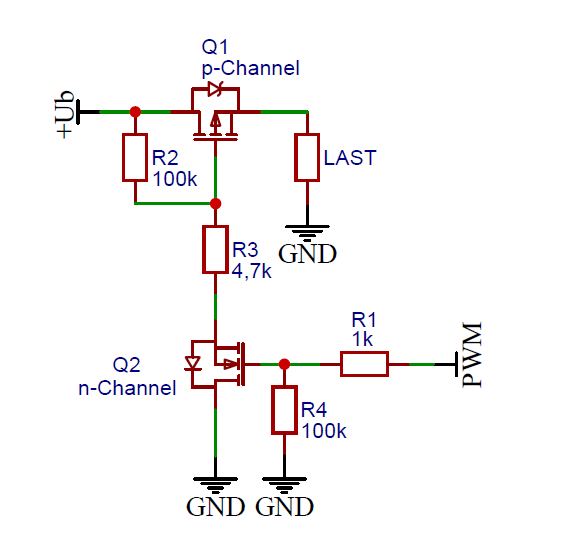

nach x Tagen rumprobieren und "experimenteller
Problembehebungsversuchen", wende ich mich nun an die
mikrocontroller-Gemeinde in der Hoffnung etwas schlauer zu werden.
Folgendes Poblem:
Ich will das PWM-Signal eines Arduino mit MOSFET's auf 24V verstärken.
die Last soll über einen p-Channel MOSFET geschaltet werden. Da ich
allerdings kein invertiertes Signal gebrauchen kann will ich den
p-Channel MOSFET mit einem n-Channel MOSFET auf Ground ziehen, um so die
Invertierung aufzuheben.
Nun zum großen Problem: An sich funktioniert die Schaltung. Jedoch nur,
wenn ich an der Versorgungsspannung keine 24V sondern lediglich 3V
anlege. Sobald ich über die 3 Volt gehe liegen am Drain des p-Channel
MOSFETS dauerhaft die eingestellte Versorgungsspannung an.
Meine Vermutung: über 3V Versorgungsspannung sorgen für eine zu geringe
Spannungsdifferenz (Gate-Source) am n-Channel).
Hat jemand eine Idee wie ich dieses Problem in den Griff bekommen kann?
viele Grüße
Simon

Bernd K. schrieb:
> Abgesehen davon, dass die FETs verkehrt rum drinsitzen (-> Dauerstrom
> durch die Body-Diode)
Das sieht man auch schön an diesem Pfeil im Diodensymbol: in
Pfeilrichtung sind Dioden für die technische Stromrichtung (die geht von
plus nach minus) durchgängig. An diesem Pfeil kann man auch ganz leicht
sehen, ob z.B. eine Schaltung mit bipolaren Transistoren prinzipiell
funktionieren kann. Oder ob eine LED leuchten wird.

#6046178
Harald W. (wilhelms) schrieb:
>> Eine bewährte Schaltung:
>> https://www.mikrocontroller.net/attachment/34752/P_FET.png
>Hmm, aber nicht alle FETs werden die 36V Gatespannung vertragen.
Eher wird der P-Kanal in der Schaltung des TO sterben, wenn er beide
Mosfets einmal richtig herum drin hat, weil kein effektiver
spannungsbegrenzender Spannungsteiler zw. beiden ist - 100k zu 4,7k
reduziert da nicht wirklich was von den 24V ...
Gast #6046413
Simon D. schrieb:
> n-Channel: IRF520N
Es gibt noch weitaus unpassendere Typen, aber der genügt schon, um nicht
zu funktionieren.
Da kommt ein beliebiger NPN wie BC_fünfhundertirgendwas oder
achthundertsonstwas oder 2N2222 rein, fertig. Der braucht zwar etwas
Basisstrom, ist im Gegensatz zum IRF520 aber bei geringer Spannung voll
auf.
