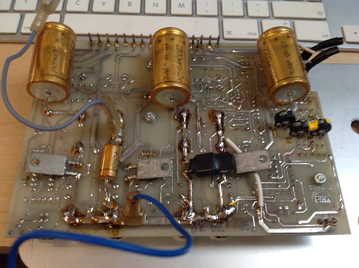

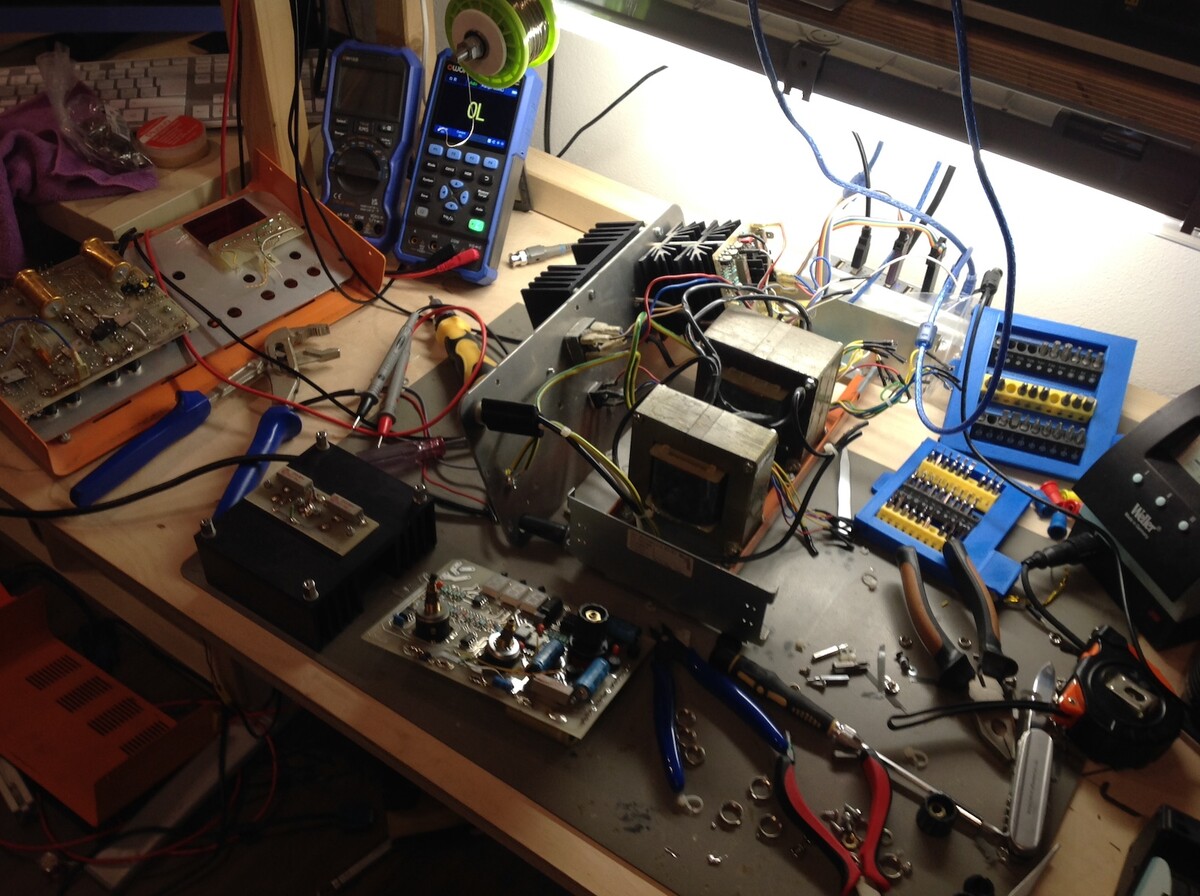

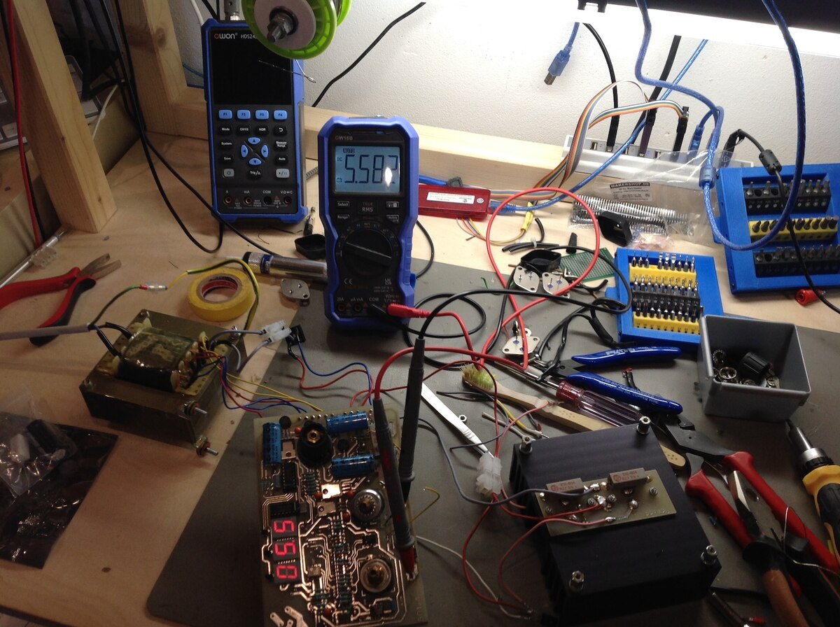

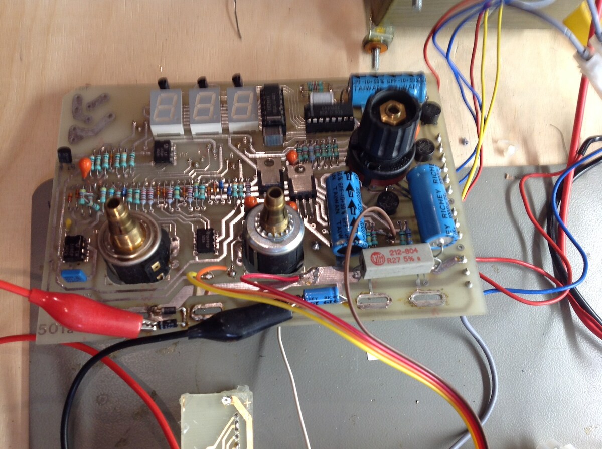

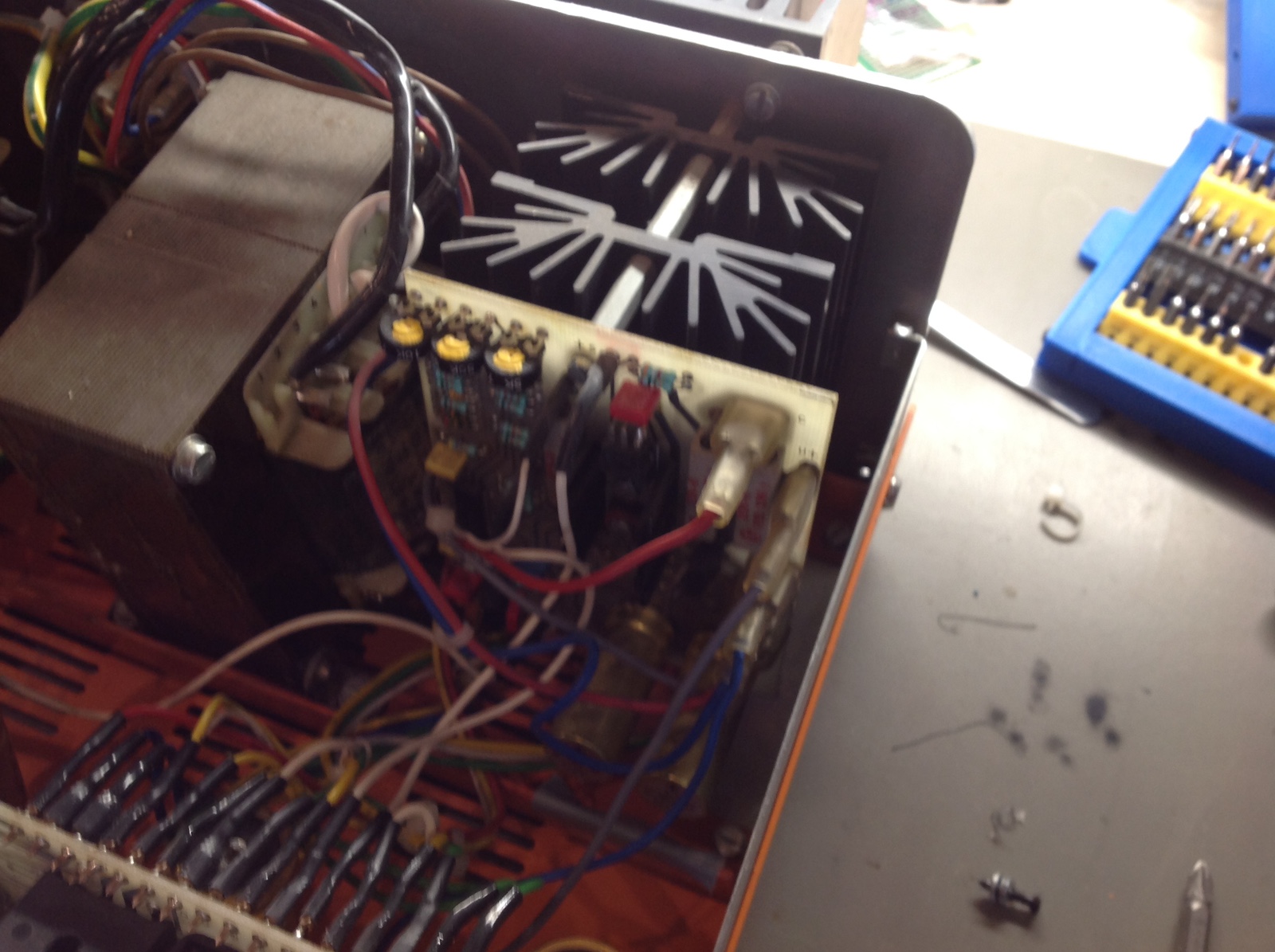

So, habe mal das NG309 Zerlegt.
Enstufe gemessen, sind beide durch. Ob ich das Gerät so wider zusammenbaue, weiß ich noch nicht. Die Festspannungsbereich 15V,12V, -15V und -12V und 5V mit jeweils 1 Ampere werde ich durch Festspannungsregler ersetzten. Bei den 5V mit 5 Ampere weis ich das noch nicht.

Cool das du das alte Schätzchen wieder zum Leben erweckt bekommen hast. - Wenngleich die das "Modden" der anderen Bereiche nicht gut finden würde!
Magst du mal ein paar gut aufgelöste Bilder von den einzelnen Platinen machen? Speziell von denen der Festspannungsnetzteilen? Dann weiß ich schon auf was ich mich demnächst einstellen kann...
OP #7600976

Na ja, mann muss eben etwas mit der Zeit gehen. Festspannungsregler sind eine alternative, den vom Festspannungsteil habe ich leider keinen Schaltplan. Es sind aber auch keine Festspannungsregler verbaut, sondern das ganze wird mit BD201 und 2N3055 erzeugt.
Wenn du auch einen zum Reparieren hast, dann mach ausgiebige Fotos. Das hilft ungemein.
#7601158

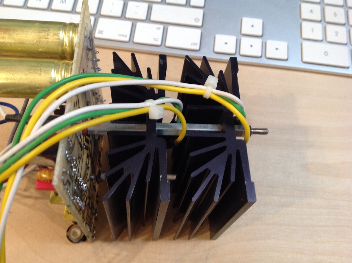

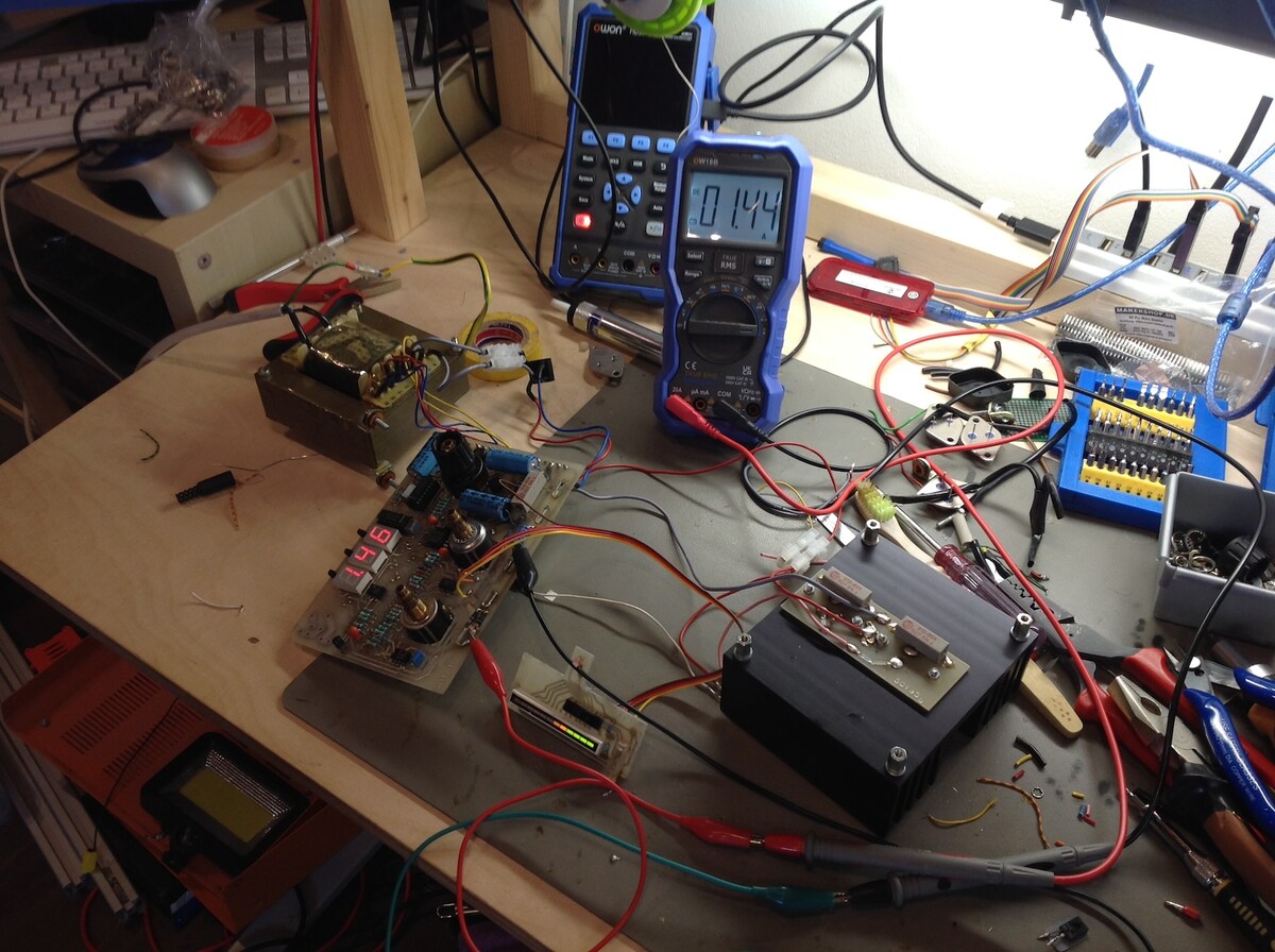

Sven B. schrieb:
Beim NG309 sind es 2N5302. Ob die 2N3055 gehen muss ich im Datenblatt erst nachschauen.
Den hohen Strom des 2N5302 brauchst Du nicht, aber der Bursche hat einen deutlich geringeren Wärmewiderstand Kristall zu Gehäuse als der 2N3055.
Sven B. schrieb:
Strommessung erfolgreich abgeschlossen.
... und dabei den Kühlkörper so auf den Tisch gelegt, dass er maximal schlecht funktioniert.
Hast Du Spannungen gemessen und die Verlustleistung ausgerechnet, ob das Gerät längere Vollast überhaupt kann? Das war der kritische Punkt meines Eigenbaus.
Zusätzlich die Spannungen über den Emitterwiderständen messen, ob sich der Strom sauber verteilt, auch das ist ein Schwachpunkt vieler Geräte.

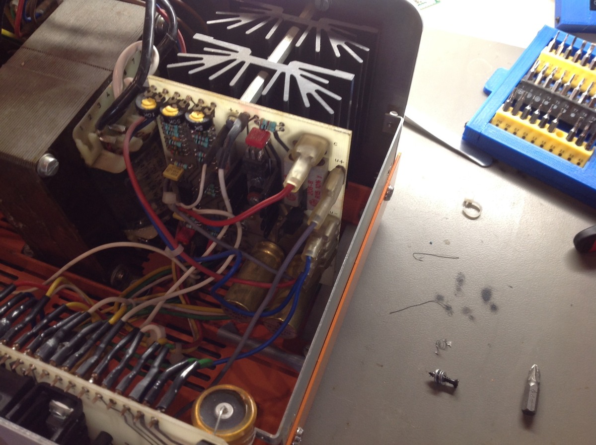

Sehe ich das richtig, dass unter den Kühlkörpern keine Belüftung ist?
Sven B. schrieb:
Hier noch die Ansteuerung des Festspannungsbereichs.
Da sollte sich mit 'scharfem Angucken' erahnen lassen, wie die geht.

Manfred P. schrieb:
Das war nur zum Test ob as ganze so funktioniert, wie es soll.
Auch noch nicht.
Nein noch nicht.
Kommt noch, da der Kühlkörper bei 3Ampere schon gut warm wird, aber nicht heiß.
Fragst Du nach einer passiven oder aktiven Lüftung? Man kann es auf den Bildern nicht erkennen, aber ich würde erwarten, dass im Bodenblech unter den Kühlkörpern Schlitze sind. So wie man sie vorne sieht.
Was kommt noch, aktive oder passive Belüftung?
OP #7601187
Alexander S. schrieb:
Ich werde einen Lüfter einsetzen. Die Kühlkörper sind außen an der Rückwand montiert und haben Kühlrippen. Jedoch habe ich es noch nicht eingebaut. Ich überlege mir gerade ein 19Zoll 2HE zu besorgen und das teil ohne den Festspannungsbereich da einzubauen.
Erstmal messen? Mein Eigenbau der 80er mit 4xMJ3001 beherrscht bei Kurzschluß ca. 120 Watt rein passiv. Die Kühlkörper ragen über den Tisch hinaus, haben also freie Zirkulation und sind vermutlich etwas größer als Deine.
Die KK für die einstellbare Spannung. Auf Deinem Bild sehe aber auch zwei im Gehäuse, was mir thermisch ungeschickt erscheint.
