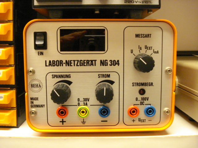

Ich habe zwei Beha NG304 Labornetzgeräte, die nun beide defekt sind; aus
Zeitmangel kann bzw. möchte ich sie nicht reparieren, verwende seit
längerer Zeit auch andere Netzgeräte, mit Grob/Fein-Einsteller und
separaten Instrumenten für Spannung und Strom, was für mich sehr wichtig
ist, das haben die Beha-Netzgeräte nicht, deshalb möchte ich die Beha's
an Bastler verschenken, allerdings einzeln (d.h. ein Gerät pro
Interessent); lediglich die Versand/Verpackungskosten sind zu tragen.
Die Netzgeräte sind von guter Qualität, sehen aus wie neu (sind auch
wenig gebraucht, gleichwohl 20 Jahre alt); gute stabile Metallgehäuse,
leicht zu öffnen, Digitalinstrumente umschaltbar, Instrumente
funktionieren auch (lediglich die Ausgangsspannung spinnt). Schaltpläne
der Fa. Beha liegen vor. Entweder man repariert die Geräte, oder man
baut eigene Regler ein, unter Verwendung des Trafos und der sonstigen
eingebauten Infrastruktur. Die ersten beiden, die sich melden und bereit
sind, die Versandkosten (10 €) zu tragen, bekommen die Geräte.

Persönliche Seite #5843557
Wow, nach 9 Jahren dazu noch eine Frage.
Also den Schaltplan müsste ich im Internet selbst wieder suchen. Aber
das war eigentlich keine besondere Schaltung, sondern einfach ein 0815
Labornetzteil.
Wenn ich mich recht erinnere: Bei dem defekten Netzteil war damals ein
Tantal Kondensator an der negativen Spannung mit Kurzschluss
ausgefallen. Einfach tauschen, dann tut es wieder. Vielleicht ist das
bei dir der gleiche Fehler.
Ansonsten ist die Frage, wie sich der Defekt zeigt.

#5854805
Klaus M. schrieb:
> DBL_BEHA_NG304_MANUAL_DEUTSCH.PDF
>               | anzeigen
Sehr saubere und umfangreiche Dokumentation.
Kleiner Tipp an die Besitzer des Gerätes.
Die Anzeige arbeitet mit dem CA3162 als AD-Wandler. Wenn man Pin6 an +5V
legt dann werden die Messungen 96mal/Sek aktuallisiert und nicht nur
3mal/Sek.
