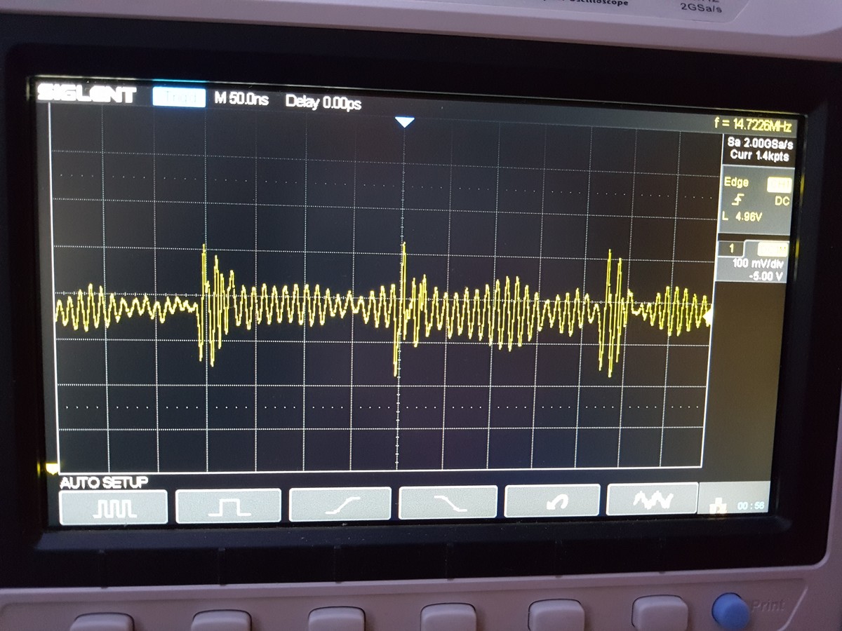

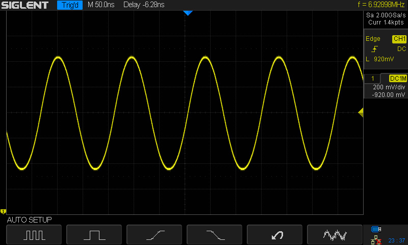

Mein Problem ist, dass das Sinussignal Verzerrungen aufweißt, ich nehme
an es sind parasitäre Schwingungen die sich da überlagert haben. Vorweg:
ich bin neu in diesem Gebiet und mir fehlt noch einiges an Grundwissen
um das Problem vollständig verstehen und beheben zu können!

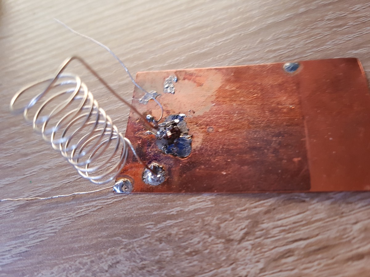

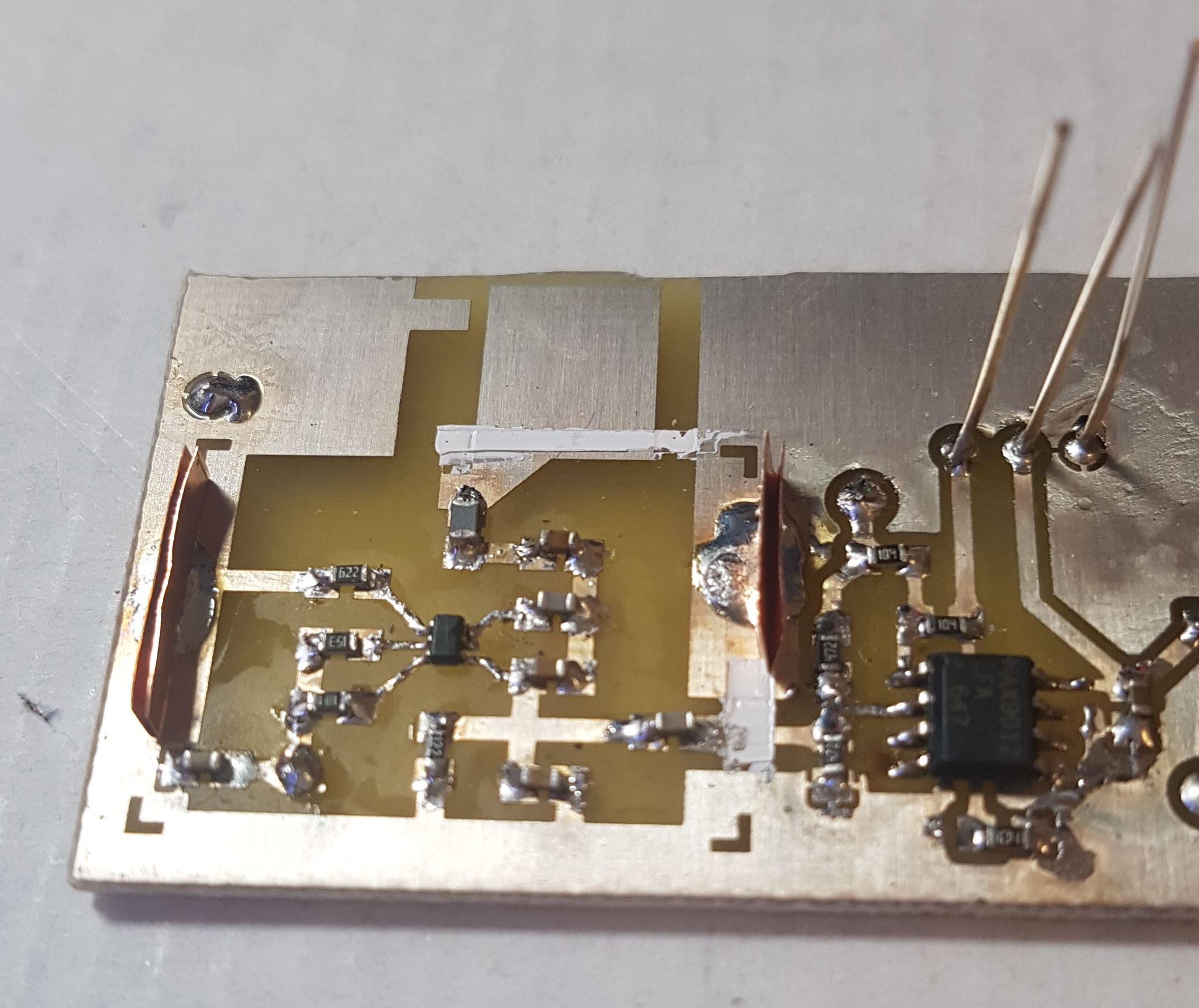

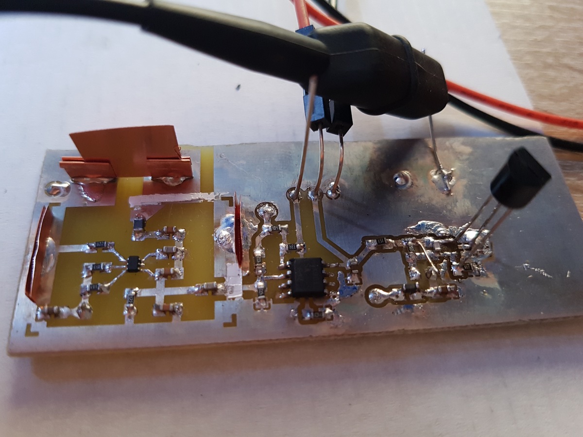

Ich habe zuerst eine Variante eines Clapp-Oszillators aufgebaut, erst
theoretisch, dann habe ich das ganze in LTSpice simuliert, habe es auf
dem Steckbrett aufgebaut und schließlich eine Platine dafür hergestellt.

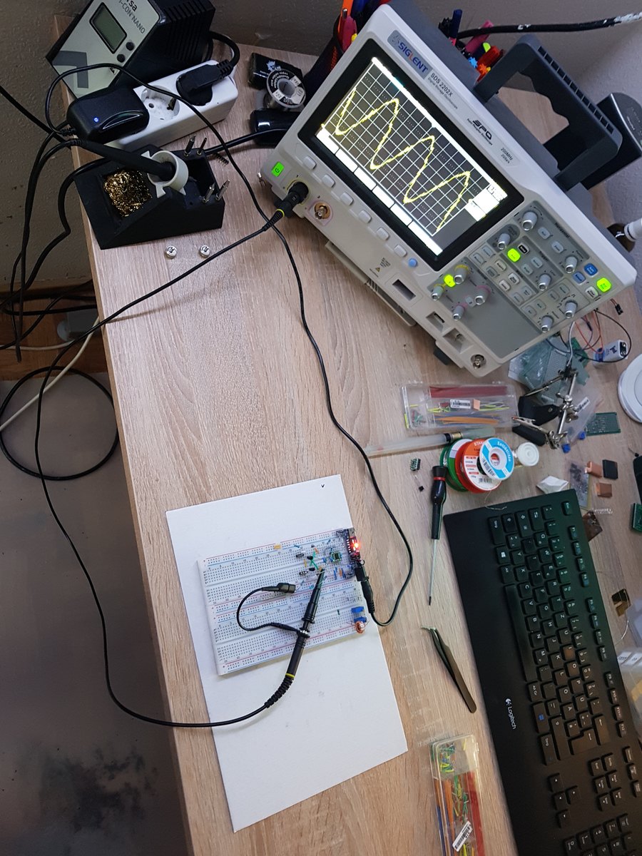

Als ich die Verzerrungen auf dem Steckbrett gesehen habe, dachte ich mir
es liegt nur daran, dass dort sehr viel parasitäre Kapazitäten vorhanden
sind, und dass es in der finalen Schaltung mit geätzter Platine
verschwindet. Jedoch musste ich leider feststellen, dass das Signal dort

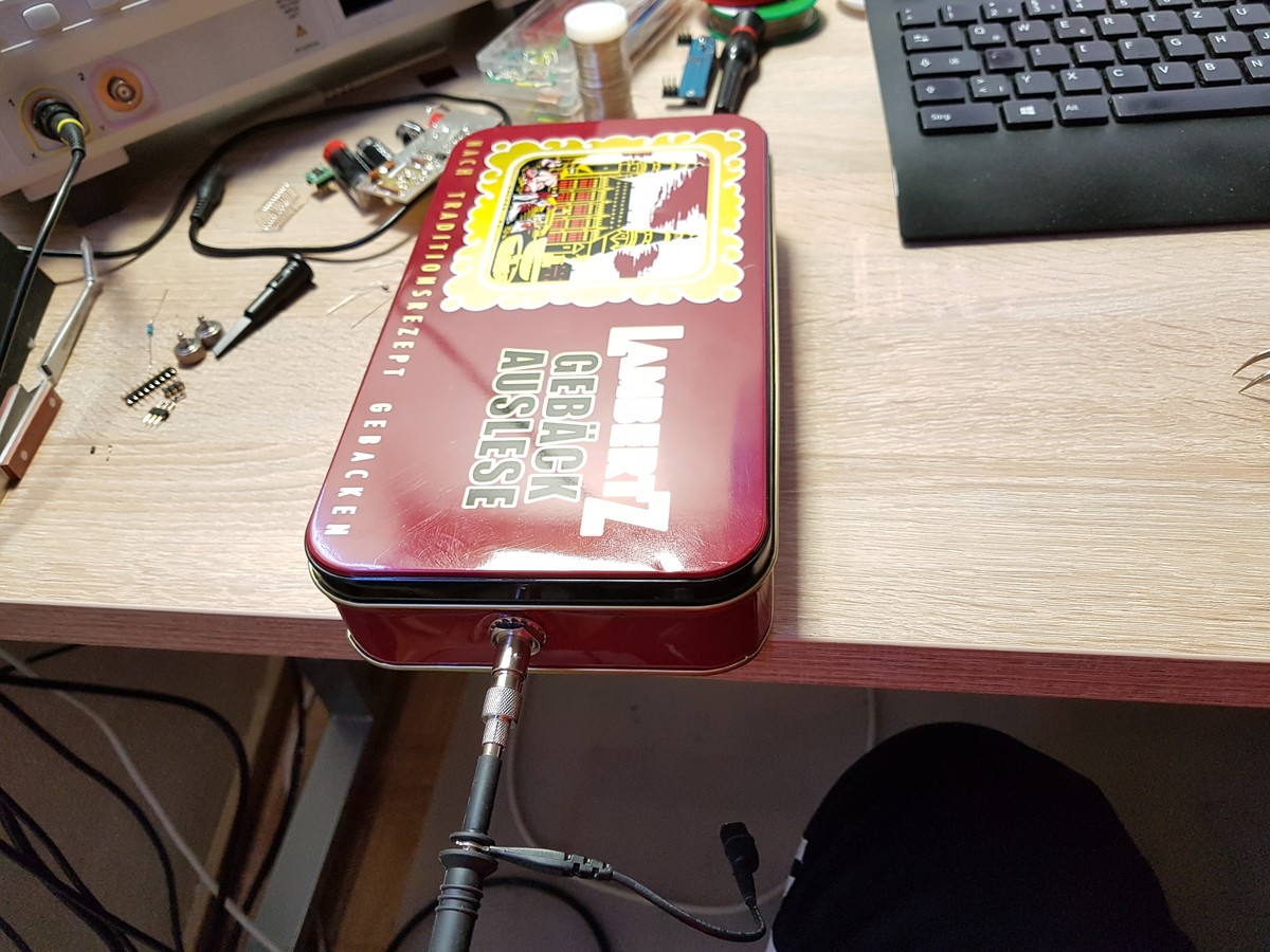

genauso schlecht war. Dazu habe ich einmal ein Foto der ersten
Prototyp-Platine angehängt damit ihr sehen könnt wie das ganze in etwa
aussah. Dem Oszillator-Block hatte ich sogar eine Abdeckung spendiert um
auf Nummer sicher zu gehen. Die Versorgungsspannung habe ich mit einem
TL431A stabilisiert (4V).

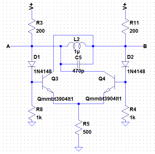

Da ich gelesen habe, dass es bei dieser Art Oszillator oft zu
unerwünschten hochfrequenten Schwingungen kommt, habe ich mir einen ganz
anderen Typ von Oszillator näher angeschaut, den
Differenzverstärker-Oszillator. Der Vorteil für mich war, dass dort
wirklich nur eine Spule und ein Kondensator notwendig ist. In der
Simulation hat das ganze wiedereinmal wunderbar funktioniert, sogar viel

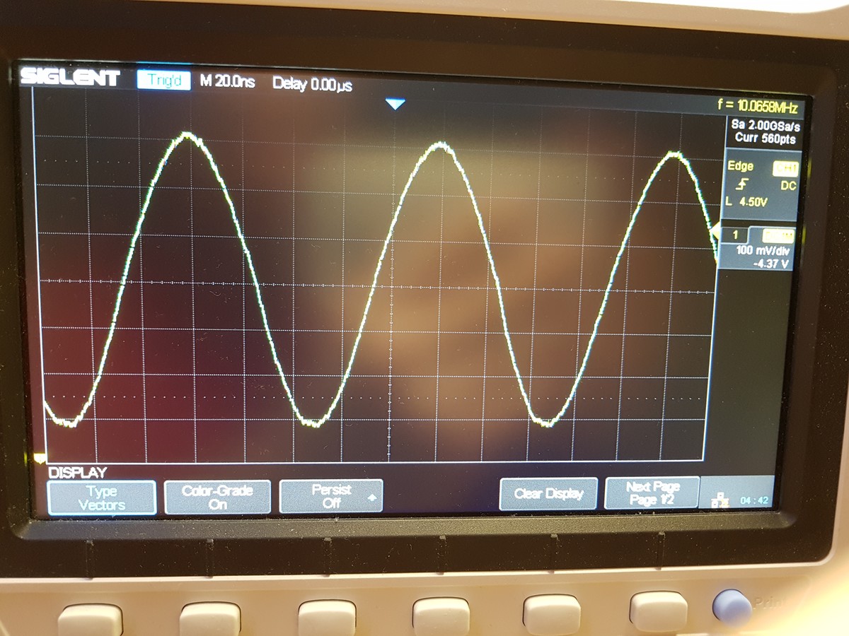

besser als der Clapp/Colpits-Oszillator. Auch hat es auf dem Steckbrett
auf Anhieb angefangen zu schwingen, allerdings wieder genau mit diesen
Verzerrungen (siehe Bild 2) (Jeweils invertiertes und nicht invertiertes
Signal, A und B). Auf Grund meiner Vorerfahrung gehe ich also davon aus,
dass diese auch in der fertigen Schaltung auftreten werden. Die Frage
ist jetzt warum, und was kann ich dagegen tun? Die LTSpice Simulation
habe ich einmal angehängt.

Benjamin K. schrieb:
> Habe ich etwas falsch gemacht?
Ob das alleine hilft weiss ich nicht, aber du hast auf jeden
Fall jede Menge Abblock-Kondensatoren vergessen. Nicht einmal
dein Spannungsregler (sofern er das rechts ist) hat welche,
soweit man das auf deinem müden Foto erkennen kann.
Einen vollständigen Schaltplan hast du ja klugerweise vermieden,
damit wir nicht zuviel von deiner Schlauheit erkennen können.
Heisser Tip: lasse eine Platine bzw eine Schaltung hier im Forum
checken bevor du sie fertigen lässt, das erspart dir viel
Zeit und Ärger ....
> ich nehme an es sind parasitäre Schwingungen die sich da
> überlagert haben.
Möglich, aber weniger wahrscheinlich.
Das Oszillogram sieht verdächtig aus: Die Verzerrungen
sind immer genau an derselben Stelle. Das wäre bei wilden
Schwingungen nicht so.

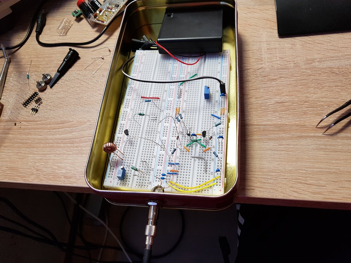

Solche Störungen können auch gerne mal Messfehler sein. Da kann viel
"Schrott" auch über die Oszilloskop Probes einstreuen.
Auch würde mich interessieren ob die Schaltung evtl sauberer läuft wenn
Du die Spannung mit einer Batterie einspeist. Kann ja sein, das Du dir
die Probleme über den Spannungswandler oder über die Ground Verbindung
einhandelst.

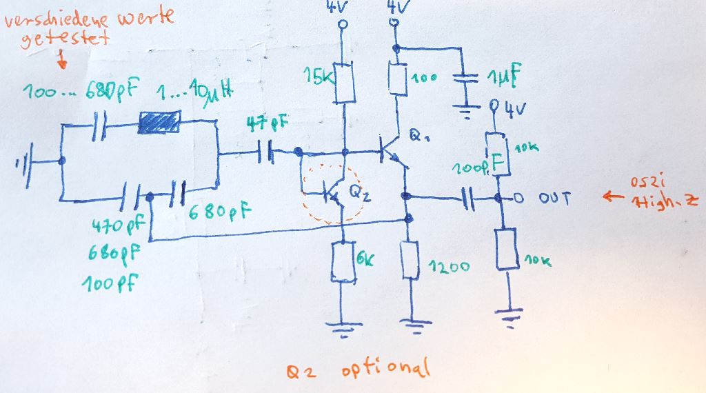

> Mit "diffamposc_1.asc" kann ich leider nichts anfangen.
Komisch, lässt sich die Simulationsdatei nicht öffnen? Ich habe den
Schaltplan (mit genau den Werte wie ich es aufgebaut habe) einmal als
Bild angehängt. Zusätzlich habe ich jedoch alle Spannungsanschlüsse (V+)
testweise auf dem Steckbrett mit einem kleinen 1µF Stützkondensator
versehen (Alle Kondensatoren keramisch X7R und NPO, Widerstände
Metallschicht 1%, 100ppm TK).

Das Bild der Platine stellt den von mir verworfenen Clapp-Oszillator
dar. Ich wollte nur kurz den eigentlichen Oszillator-Block zeigen, und
wie das auf dem PCB aufgebaut wurde. Wenn das nicht hilft bitte dieses
Bild ignorieren. Welche Abblock-Kondensatoren meinst du? Rechts das ist
ein Komparator welcher nicht relevant ist für den eigentlichen
Oszillator. Dieser besitzt ein Stützkondensator von 1µF genauso wie der
Transistor des Oszillator-Blocks. Nicht zu sehen ist auch die
Stabilisierung mit TL431A. (den Schaltplan habe ich
vollständigkeithalber einmal angehängt). Ich wollte mein Flickwerk nicht
zeigen, da ich dort einen Layoutfehler hatte und ein paar Kabel umlöten
musste. Dieser hat nach Messung mit dem Oszilloskop eine schöne glatte
Spannung von etwa 4V geliefert.

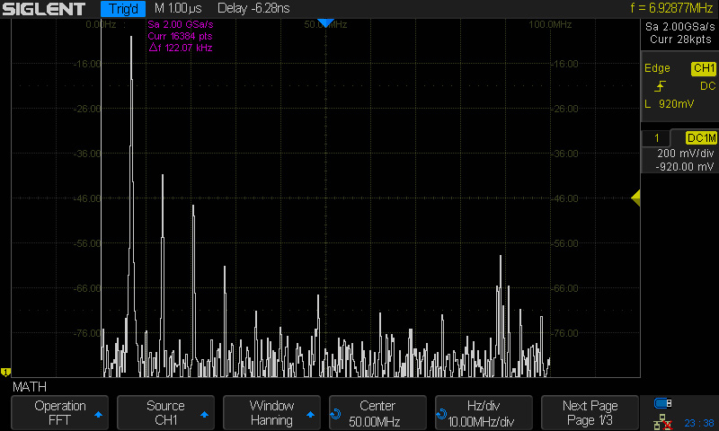

NOCHMAL: Das Oszillogram stammt wie gesagt aus der Messung des
Differenzverstärker-Oszillators welcher wie gesagt an den Stellen A
und B gemessen wurde. Gemessen habe ich mit den Standard-Tastköpfen
(1MOhm) meines Siglent SDS 2202X.

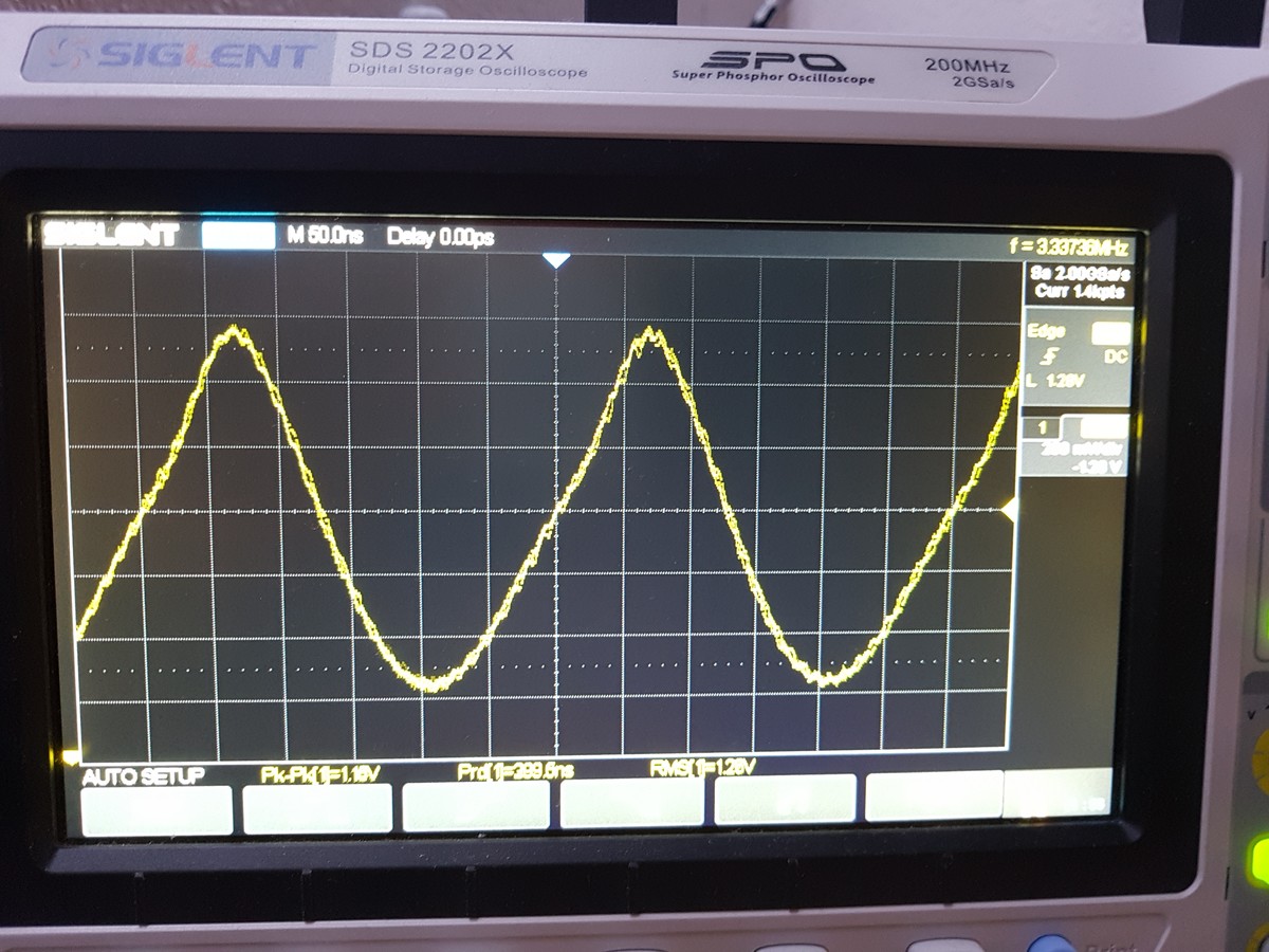

> Das Oszillogram sieht verdächtig aus: Die Verzerrungen sind immer genau an
derselben Stelle. Das wäre bei wilden Schwingungen nicht so.
Auf dem Foto kann man es leider nicht erkennen, aber die Verzerrungen
sind klar als überlagerte Schwingungen zu erkennen. Ich kann versuchen
ein Video davon aufzunehmen.
> Verzerrungen sind klar als überlagerte Schwingungen zu
> erkennen.
Dann ist es gerade keine Verzerrung, sondern eben eine
separate Schwingung.
Die Frage ist nur, ob der Oszillator eine parasitäre
Schwingung ERZEUGT, oder ob sie von außen eingeschleppt
wird.
> Ich kann versuchen ein Video davon aufzunehmen.
Musst Du nicht unbedingt; wenn Du sagst, dass die hoch-
frequente Schwingung gegenüber der niederfrequenten
"durchläuft", glaube ich das.

OP
Der Vollständigkeithalber nochmals den Schaltplan des vorherigen
Clapp-Oszillators (aus meiner Erinnerung heraus). Ich habe da mit
verschiedensten Werten herumgespielt, sowohl Spulen als auch Widerstände
und Kondensatoren.
*Edit*: Wegen internem Serverfehler hier das Bild etxern:
https://pasteboard.co/H9zOEea.jpg
> Okay. Also nur zur Sicherheit: Die Spitze des einen
> Tastkopfes war an Punkt A, das Massekabel dieses
> Tastkopfes an GND? Für den anderen Tastkopf dasselbe
> mit Punkt B und GND?
Genau so ist es ja. Ich habe GND direkt unterhalb des
Emitterwiderstandes R5 abgenommen und die Messspitzen jeweils an den
Anschlüssen der Dioden.

Also ich habe einmal ein Video vom Signal hochgeladen:
https://youtu.be/t9FLMkGCRVM
Außerdem hier die Verkabelung auf dem Steckbrett (Bild 1 und Bild 2)
Ich habe die Spule entsprechend so gewählt, dass der Schwingkreis in
etwa mit 2,4MHz schwingt (L=9,48µH,C=461pF). Hier Schasltung noch mit
zwischengeschalteten Ferritperlen aufgebaut. Ich habe diese entfernt, am
Bild des Signals ändert sich jedoch nichts!
Ich habe nur einen 10:1 Tastkopf (10M) Modell SP2030A.
In Bild 3 habe ich die Eingangsspannung gemessen (VPP=200-300mV,
RMS=4,97V)
Bild 4 verwendet Batterien (4 x 1,2V) als Spannungsquelle, da sieht es
sogar noch schlimmer aus wie ich finde (Die Spannung beträgt 5,4V, eben
aufgeladen).
Danke.
Das sind keine Verzerrungen, sondern Störungen.
> da sieht es sogar noch schlimmer aus wie ich finde (Die
> Spannung beträgt 5,4V, eben aufgeladen).
Hmm.
1. Ich vermisse anständige Abblockkondensatoren an der
   Betriebsspannung. Ich verwende in der Regel so etwas
   wie 47µF Elko parallel zu 100nF KerKo.
2. Die Bauteilanschlüsse sind zu lang. DEUTLICH zu lang.
   Optimal wäre ein gelöteter Aufbau auf einer Lochraster-
   platte -- am besten eine altmodische mit Masselage.
   Manhatten-Style geht auch.
OP
Jo ich dachte mir natürlich dass der Kommentar kommt, dass die
Anschlüsse zu lang sind, dass es parasitäre Effekte gibt usw. :) Deshalb
hatte ich die Schaltung (zumindest Clapp) ja konkret auf einer Platine
gebaut und auch erwähnt. Aus diesem Grund hier nochmals ein Bild dieses
Aufbaus inklusiver Oszillogramm, angeschlossen an Batterien.
Achja, ich vergas zu erwähnen, ich hatte zu den 1µF Kerkos auch einen
100µF Elko eingesteckt, ist jetzt nicht auf dem Bild zu sehen. Der
Netzadapter ist natürlich nicht eingesteckt.

Edit: Ich wollte es gar nicht zeigen, aber ich hatte einen Colpits sogar
auf Kupfer nur mit SMD-Komponenten aufgebaut (Bild 3). Man kann die
Schaltung nicht einmal erkennen. Die wie eine Antenne aussehende Spule
war nur eine der getesteten Induzktivitäten. Auch dort hatte ich den
gleichen Effekt.
ich möchte mal die These in den Raum werfen:
Ein sauberer Sinus ist beim oben angeführten Differentialoszillator nur
dann zu sehen, wenn man das Signal zwischen beiden Kollektoren
darstellt. Somit müßte die Differenz aus den beiden Oszilloskopkanälen
einen schönen Sinus ergeben.
Notfalls mittels zweiter Spulenwicklung auskoppeln.
> dass die Anschlüsse zu lang sind,
Entschuldige, das ist nicht nur ein Kommentar, das ist
ein Erfahrungswert. Meine Erfahrung.
Ich hatte mal in einem VCO so merkwürdige Schwinglöcher.
Als ich alle Bauteilanschlüsse gekürzt hatte, waren
die Schwinglöcher plötzlich weg...
> Deshalb hatte ich die Schaltung (zumindest Clapp) ja
> konkret auf einer Platine gebaut und auch erwähnt. Aus
> diesem Grund hier nochmals ein Bild dieses Aufbaus
Okay.
Ich sehe auf diesem Bild, dass das Signal zwar nicht
perfekt, aber doch WESENTLICH besser aussieht.
> Kerkos auch einen 100µF Elko eingesteckt, ist jetzt
> nicht auf dem Bild zu sehen. Der Netzadapter ist
Okay.
>> Mit "Eingangsspannung" ist die Betriebsspannung gemeint?
> Ja
Gut.
> Siehe mein Posting, hatte den Test mit den Batterien
> leider schon erfolglos gemacht. Es hat leider alles
> nichts gebracht,
Binäre Urteile ("perfekt" / "indiskutabel") sind nicht
zielführend.
> ich kann mir echt keinen Reim darauf machen warum.
Tja... das ist halt HF :)
Typisch deutsches Problem: Perfektionistenbastler.
Was nicht vollkommen aussieht, darf nicht vorgezeigt
werden.
> aber ich hatte einen Colpits sogar auf Kupfer nur mit
Okay. Vernünftig.
> Man kann die Schaltung nicht einmal erkennen. Die
> wie eine Antenne aussehende Spule war nur eine der
> gleichen Effekt.
Hmm.
Ich denke, Du solltest mal das Spektrum beobachten.
Wichtig ist zunächst die Aussage, ob die Störung im
Oszillator entsteht (was ich nicht glaube), oder ob
sie von außen eingeschleppt wird.
Beim Herummanipulieren mit den Strippen, Antippen der
Bauelemente usw. wird sich die Störung im Spektrum
verändern. Wichtig ist, ob sich nur die AMPLITUDE
der Störung ändert oder auch die FREQUENZ.
Wenn feststeht, dass die Störung von außen einstreut,
kann man auf die Suche nach der Quelle gehen. Ich habe
den Oszi im Verdacht -- das ist das Einzige, was bei
allen bisherigen Versuchen beteiligt ist.

@TO: hast du bei Q2 wirklich Collector und Basis verbunden, so wie in
deinem Schaltplan oben gezeichnet? wenn ja, dann ist es nicht
verwunderlich, wenn das ein grausiges Signal ergibt...
Zudem: wieso soll das ein 'Differentialoszillator' sein? ohne Q1 ist es
ein normaler Clapp (Arbeitspunkteinstellung von Q2 fehlt!), und wenn Q1
eingefügt wird, wobei der Collectorwiderstand entfallen sollte und das
Ausgangssignal am Emitter abgegriffen wird, wird daraus ein Goral.
Q2 macht 180° Phasendrehung, Q1 dient als Buffer, um den Ausgang zu
treiben und den Schwingkreis niederohmig anzusteuern. Phase von Q1 ist
0°. Der Schwingkreis transformiert die Spannung und macht die fehlenden
180° Phasendrehung.

OP
Hallo Tobias Willkommen zu diesem Thema,
so viele Postings sind es jetzt nicht, aber gut ich fasse es für dich
noch einmal zusammen. Es geht hier um den Differenzverstärker-Oszillator
welchen ich bisher nur auf dem Steckbrett aufgebaut habe (Siehe
Beitrag "Re: Problem mit Verzerrung des Sinus-Oszillatorsignals").
Das Problem welches dort aufgetreten ist (gestörtes Sinussignal mit
irgendeiner Art überlagerten Schwingung) ist so genauso in meinem
Clapp-Oszillator aufgetreten, und das sogar auf meiner geätzten Platine
welche ich - wie ich meiner - relativ sauber und ordentlich bestückt
habe. Aus diesem Grund habe ich diesen hier kurz gezeigt, und wollte
auch nicht näher auf diesen eingehen. Finden möchte ich das Problem des
gestörten Signals welches bei beiden auftritt, ganz egal ob dies auf dem
Steckbrett ist oder auf dem fertigen PCB oder auf einer Kupferplatte
aufgestapelten Komponenten (siehe
Zu deiner Frage meiner Clapp-Implementierung: Der Transistor Q2
(Transistor Array) ist korrekt verbunden und fungiert dort als reine
Diode zur besseren Anpassung an Temperaturschwankungen. Der Widerstand
in dessen Emitter sorgt nur dafür, dass der Bias-Punkt von Q1 nicht zu
weit nach unten gezogen wird. Falls du andeuten möchtest, dass dies der
Grund für die Störung ist, nein leider nicht. Ich habe es auch ohne
diesen getestet. In meinen neuen Differenzverstärker-Oszillator habe ich
sowas nicht mehr eingebaut.

Äh, das 1. Bild sieht aus, wie wenn da noch was anderes schwingt. Auch
erscheint mir das LC-Verhältnis ungünstig. Ich würde versuchshalber L
vergrössern und C verkleinern.
Du kannst in LTSpice in deinem Oszillator die Schleife auftrennen und
mal die Schleifenverstärkung anschauen.
Des Weiteren könntest du versuchen, 'langsamere' Transistoren mit
geringerer Transitfrequenz zu benutzen. Harmonische, die jenseits der
Transitfrequenz liegen, werden dann vom Transistor nicht mehr verstärkt.
Was ist der kleine 6-Beiner auf deinem 1. Foto? Doppeltransistor?
Nein, dann wird der Resonanzwiderstand größer und damit
die Betriebsgüte schlechter, weil die Arbeitswiderstände
R3 und  R11 schon ziemlich klein sind. Was passiert eigentlich
wenn der Oszillograf angeschlossen ist und man schaltet die
Betriebsspannung des Oszillators ab, ist dann die Nulllinie
auch mit Störungen überlagert? Es sieht so aus, als ob der
Oszillator noch parasitär auf einer hohen Frequenz schwingt.
Man könnte R3 und R11 größer machen, damit wird die Betriebsgüte
besser. Ferritperlen auf die Emitter der Transistoren schieben,
damit werden dann hohe Frequenzen unterdrückt. Die Rückkopplung
verringern, R8 R4 weglassen, D1 D2 durch Widerstände ersetzen,
vielleicht so 10kOhm und mit Kondensatoren überbrücken.
Ich vermute mal das SMD-Spulen keine besonders hohe Güte haben,
also die Spule ersetzen.
Ich habe mir das letzte Oszillogramm mal angesehen:
Ich zähle etwa 6 der schnellen Schwingungen pro Kästchen, und die 3,3MHz
Schwingung dauert etwa 6 Kästchen.
Demnach hat die Störung eine Frequenz von etwa 6*6*3,3MHz= 118,8 MHz.
Eigentlich solltest du das auch in der FFT sehen.
Das ist das Flugfunkband und zwar das untere Ende, das bei 108MHz
beginnt.
Ab 118MHz ist der Sprechfunk, aber der ist nur zeitweilig aktiv.
Im Bereich 108-118 laufen Funkfeuer.
Hast du etwa eine VOR in deiner Nähe?

OP

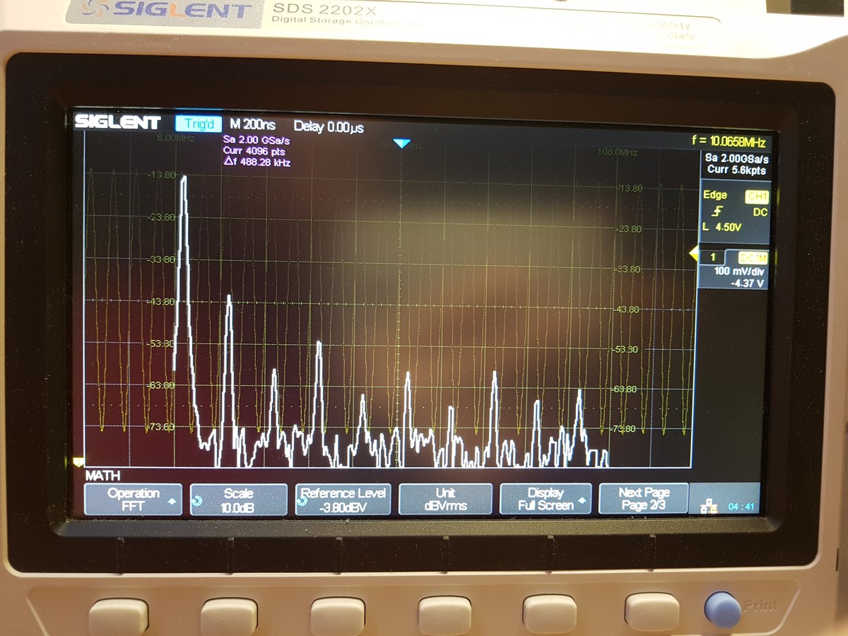

Also hier einmal das Bild des FFT.
Ich werde morgen nochmals mit den Werten spielen.

Dann bleibt wohl nur noch ein Schuss in's Blaue: ein
Schirmgehäuse. Normales Weissblech ( = verzinntes
Eisenblech =  Konservendose, Kaffeebüchse) ist geeignet.
Schirmgehäuse unbedingt an zentralem Massepunkt der
Schaltung mit kurzer Leitung erden; Betriebsspannung
verdrosseln, bei Bedarf Abblock-KerKo vor und nach
der Drossel gegen Schirmgehäusewand einlöten (=Pi-
Glied = Ersatz für nicht vorhandenen Durchführungs-
kondensator). Schirmgehäuse nach Möglichkeit allseitig
schließen.
Ach so: Bei Batteriebetrieb kann man die Batterie auch
einfach mit in die Büchse stecken. Ausgangssignal im
Optimalfall über eine BNC-Buchse nach außen führen.

> Laut des bescheidenden FFT gibt es da allerdings nur
> 2 große Peaks, einmal bei um die 40-50MHz und dann
> bei 86-110MHz und einen kleinen bei 75MHz. Ob das einen
> Einfluss hat kann ich nicht beurteilen. Allerdings
> liegt das natürlich dann auch auf der Versorgungsspannung
> des Oszillators.
Klar. Anders formuliert: Vermutlich funktioniert Deine
Schaltung völlig korrekt, und Du hast nur ein EMV-Problem.
Nur hilft diese Erkenntnis nicht allzuviel -- man will
die Störung schließlich finden und beseitigen.
Du könntest einen halben Meter Klingeldraht um den Daumen
wickeln und Dir eine kleine Spule als Schnüffelsonde
basteln. Spule an Tastkopf anschließen und suchen, ob das
Störsignal irgendwo größer oder kleiner wird.
Ach so, und immer daran denken: Wenn Du großes Pech hast,
ist Dein Oszillograph die Störquelle.

> Du einen WLAN-Router in der Nähe? Eine Basisstation gegenüber?
Also Basisstationen gibt es in meiner relativen Nähe nicht, die nächste
ist 300-500m Luftlinie weit entfernt. Der nächste Funkturm in etwa
1-2km. WLAN-Router habe ich zwar 5m weiter, aber wie das eben so ist,
ist die gesamte Nachbarschaft verseucht mit WLAN.

Überzeugt hat mich witzigerweise Dein Video. Auf dem Sinussignal
sind mindestens drei unterschiedliche Störungen drauf; bei
mindestens einer vermute ich, dass die durch ein starkes Funk-
signal hervorgerufen wird. Da kann Dein Oszillator überhaupt
nix für - das sind einfach die Funksignale an Deinem Standort.
Übrigens: Wie ich auf dem Etikett gelesen habe, macht Dein
Oszi 2GS/s. Für Funksignale von 1700MHz, 1900MHz, 2450MHz etc.
gibt das einen wunderbaren Abwärtsmischer... :/

Aber mir ist da gerade etwas eingefallen was ich bisher schlichtweg
übersehen habe. 30 cm weiter steht eine induktive Ladestation für mein
Handy, nicht dass die jetzt daran schuld ist. Ich werde die heute Abend
wenn ich zum Testen komme erst einmal ausschalten.

So, ich bin jetzt dazu gekommen mehreres zu testen. An der induktiven
Ladestation lag es im Übrigen nicht. Auch habe ich alle WLAN- und
DECT-Geräte in der Nähe ausgeschaltet. Das hatte keinerlei Wirkung.
Auch habe ich versucht mit dem Oszilloskop und einem langen
aufgewickelten Draht eine Richtung einer Störquelle zu finden. Das
Signal hat sich kaum verändert, war nichts auffälliges zu sehen.
Nun habe ich mir eine Keksdose besorgt und alles dort eingebaut. Ich
habe das Steckbrett inklusive Batterie dort untergebracht. Das Signal
ist zwar nicht 100% sauber, aber das ist sicher den langen Kabeln und
dem Steckbrett geschuldet. Der Clapp sah noch sauberer aus.
https://youtu.be/Tk9FIssMTeo
Meine selbst gewickelte 0,5µH Luftspule schien nur ein geringfügig
besseres Ergebnis zu erzielen als so ein Ferrit-Induktor.
Interessant war allerdings, dass es egal war ob der Deckel geöffnet war
oder nicht (Lacke hatte ich natürlich unterhalb vorher entfernt). Sobald
ich aber hinging und das Batteriepack aus der Dose genommen habe, waren
die enormen Störungen wieder da. Beim Anfassen der Stromversorgungskabel
jedoch so gut wie keine Störung. Das kann ich mir jetzt bei bestem
Willen nicht erklären. Nur wenn ich das Steckbrett komplett
herausgenommen habe gab es Störungen welche sogar noch etwas schlimmer
waren. Lag das jedoch oben auf dem Rand dann waren die Störungen
minimal. Liegt es nur an der "Ground-Plane"?
Bei meinem Clapp-Oszillator hatte ich in aller Voraussicht ja das
Abschirmgehäuse gebaut, allerdings nur über dem eigentlichen Oszillator.
Ich hatte dort die Ground-Plane extra weggelassen um mögliche
Kapazitäten in diesem Bereich zu minimieren so wie es im
Hochfrequenzbereich empfohlen wurde, zumindest meinem Verständnis nach.
Kann natürlich sein dass ich dies falsch verstanden habe und die
Ground-Plane benötigt wird, jedoch auf der Top-Layer die Masse möglichst
weit weg liegen soll. Auch ist das Signal wieder wesentlich schlechter
wenn ich einen Schaltregler verwende, was jedoch später Voraussetzung
ist.

OP
Michael X. schrieb:
> Möchtest du nicht langsam den Aufbau in Richtung HF machen bevor das
> qualitative Tuning kommt?
Ja das kommt dann noch, aber ich würde dieses mal gerne nicht wieder die
Überraschung erleben wie bei meinem Clapp Oszillator der trotz
gefertigter Leiterplatte ein total gestörtes Signal geliefert hat. Ich
meine mir ist ja immer noch nicht ganz klar woher diese stammt und warum
sich diese so stark auf den Oszillator auswirkt. Vorallem dass die
Störungen enorm einstreuen alleine durch die Kabel der
Versorgungsspannung. Da sollten doch eigentlich die Ferritperlen helfen?
> dort eingebaut.
Sehr schön.
> Ich habe das Steckbrett inklusive Batterie dort
> untergebracht. Das Signal ist zwar nicht 100% sauber,
> aber das ist sicher den langen Kabeln und dem
Naja, es ist ja schon sehr deutlich besser. Gut.
> Deckel geöffnet war oder nicht [...]
Das kann sein, ja.
> Sobald ich aber hinging und das Batteriepack aus der
> Dose genommen habe, waren die enormen Störungen wieder
> da. Beim Anfassen der Stromversorgungskabel jedoch so
Nun ja, eine Erklärung hätte ich schon - aber die wird
Dir ganz und gar nicht gefallen... :)
> Nur wenn ich das Steckbrett komplett herausgenommen
> Störungen minimal. Liegt es nur an der "Ground-Plane"?
Nicht nur, aber überwiegend. - Unten mehr dazu.

In Deinem Steckbrettaufbau sehe ich folgende Schwächen:
1. Zu lange Strippen. Die Anschlussbeine SÄMTLICHER
   passiver Bauteile sind zu lang. (Die Drähte, die zur
   BNC-Buchse gehen, sind VIEL zu lang.) Also: Alle
   Drähte auf ein vernünftiges Minimum kürzen.
   Rechenbeispiel: Ein Abblock-KerKo (100nF) hat zwei
   Anschlussdrähte von 2.5cm Länge. Die gesamte Drahtlänge
   ist 5cm, das sind etwa 35nH.
   1/(2*Pi*wurzel(35nH*100nF)) = 2.7MHz (!!!)
   In Worten: Ein 100nF-Abblock-KerKo, der mit 2.5cm langen
   Drähten angeschlossen wird, ist für Frequenzen über
   2.7MHz zunehmend WIRKUNGSLOS, weil die Induktivität
   seiner Anschlüsse dominiert. (!!)
   "Jeder Zentimeter hat seine Nanohenry". Im Allgemeinen
   wird die Wirkung von Streukapazitäten ÜBER- und die von
   Zuleitungsinduktivitäten UNTERschätzt.
2. Grenzwertige Abblockung der Betriebsspannung.
   Es ist möglich, dass die kleinen blauen Kerkos (wie groß
   sind die eigentlich? 1µF?) ausreichend sind, aber das ist
   aus der Ferne schlecht zu sagen. Wichtig ist - so blöd
   das klingt - ein "schlechtes" Dielektrikum, d.h. eins mit
   einer niedrigen Güte (=hoher Verlustwinkel), damit man
   keine parasitären Resonanzkreise mit den Betriebsspannungs-
   leitungen aufbaut. Bei Elkos ist das i.d.R. automatisch
   erfüllt; bei KerKos halt X7R, Z5U o.ä. Auch kleine Längs-
   widerstände in der Ub-Zuleitung können nützlich sein
   (Startwert: 10 Ohm -- natürlich VOR dem Kondensator).
   Ich verwende häufig Elko und KerKo parallel, so ungefähr
   22µF || 100nF.
   Nicht mit Drosseln sparen; dabei auf hinreichend hohe
   Serienresonanz achten. Induktivität nicht übertreiben,
   sondern lieber mehrere LC-Sektionen aufbauen.
   Und nochmal: KURZE STRIPPEN!
3. Auf alle losen Leitungen achten.
   Ungünstig liegende Drähte (z.B. für die Batteriespannung)
   können Schaltungsteile miteinander verkoppeln. Wenn das
   Berühren, Umgreifen, Verlegen von Drähten die Störungen
   verändert, ist höchste Alarmstufe auszurufen. Lose Drähte
   in größerem Abstand führen; ggf. verdrillen oder abschirmen.
   (Schirm natürlich gut mit GND verbinden!)
   Schätzungsweise wird die Batterie kapazitiv "geerdet", wenn
   sie in der Keksdose liegt; nimmst Du sie heraus, dann hängt
   sie in der Luft, und das führt zu Ärger.
4. Allfällige Wackelkontakte im Steckbrett beachten.
Mehr fällt mir im Moment nicht ein.

> In Deinem Steckbrettaufbau sehe ich folgende Schwächen[...]
Zu erst einmal Danke ich dir für deine ausführliche Analyse, das ist
ernst gemeint! Auf dem Steckbrett habe ich Störungen allerdings erwartet
bei Frequenzen > 1MHz. Auch ist mir die Problematik mit der Induktivität
der Bauteilanschlüsse bewusst, deshalb verwende ich gerne
SMD-Komponenten. Auf dem Steckbrett kürze ich die Bauteile ungern da ich
diese Art Komponenten nur auf dem Steckbrett verwende und diese dann
"zerstört" wären. Ich baue die Schaltung in Kürze auf einer
Lochrasterplatine mit SMD Komponenten auf, aber erst wenn sie auf dem
Steckbrett grundsätzlich funktioniert.
Das Problem war ja ursprünglich, dass dieses eben nicht auf dem
Steckbrett auftauchte sondern auf einer ge'layouteten Leiterplatte mit
SMD-Komponenten. Erst das hat mich ja wieder dazugeführt auf dem
Steckbrett weitere Versuche zu machen.
Fürs Steckbrett verwende ich nur die besten Teile ;) Das sind X7R/50V
Keramikkondensatoren von TDK. Die kleineren sind sogar NPO/COG. Als
Abblockkondensatoren/Stützkondensatoren verwende ich mehrere parallel
geschaltete 1µF, haue aber immer noch ein 100µF mit in die Rail.
So lang das ganze konstruktive Kritik ist, bin ich froh drum. Ich möchte
ja schließlich zu einem guten Ergebnis kommen. Und da ich in diesem
Gebiet auch noch eher der Anfänger bin, ist es umso wichtiger für mich
von dem Wissen anderer zu profitieren.
> Naja, ein Gehäuse ist doch nicht soo schlecht oder?
Ja ich glaube, das Gehäuse werde ich dieses Mal direkt mit einplanen.
Ich habe übrigens einen Versuch mit einer Drossel gemacht (siehe Bild)
welches die Störung der Spannungsversorgung fast gänzlich gelöst hat,
d.h. es treten keinerlei Störungen mehr auf wenn die Batterie+Kabel
außerhalb liegen was vorher enorm gestört hat. D.h. werde diese auf
jeden Fall für die Spannungsversorgung vorsehen.
Da ich die Transistoren in Verdacht hatte, habe ich heute meine zwei
BC337 Transistoren durch mein Transistor-Array ersetzt. Allerdings
schwingt die Schaltung jetzt nicht mehr. Ich muss jetzt erstmal
herausfinden woran das liegt. Jedenfalls gefällt mir diese starke
Transistor-Abhängigkeit nicht.

Ich wollte mich wieder einmal melden.
Ich habe das Problem mit dem schlechten Signal nicht gänzlich lösen
können weder mit dem Clapp-Oszillator noch mit dem
Differenzverstärker-Oszillator. Aus diesem Grund habe ich mir einmal den
Beitrag "NICOS – der Negative Impedance Converter - Oszillator" den ArnoR beschrieben hat
angesehen und testweise auf dem Steckbrett aufgebaut. Und was soll ich
sagen, selbst mit 10MHz auf dem Steckbrett ein super klarer und stabiler
Sinus. Das Interessante ist, dass wenn ich das Steckbrett nicht in der
Dose betreibe, dass das Signal nur ganz geringfügig schlechter wird,
nicht wie bei den Oszillatoren zuvor.
Verwendet habe ich MMBFJ202 und den 2N3906. R3/R4 haben bei mir jeweils
560 Ohm, die Spannungsversorgung liegt bei etwa 5V. Ansonsten entspricht
die Schaltung der von ArnoR. Zusätzlich habe ich einen Common Mode Choke
in die Spannungsversorgung eingebaut wie zuvor bei den letzten Tests.

Liegt es jetzt an der Art der Oszillatorschaltung? Oder warum ist es
hier so viel besser. Oder liegt es an dem J-FET welcher eher für
niedriege Frequenzen (Audio-Signal) gedacht ist und deshalb die hohen
(Stör-)Frequenzen nicht verstärkt werden?
Ich habe mir jetzt einmal Transistoren besorgt welche für niedrige
Frequenzen gedacht sind (namentlich 2N5210 und MMBT5088L).
@ Benjamin K.
Wenn ich das richtig sehe, ist der Arbeitspunkt der Schaltung mit deiner
Dimensionierung nicht optimal. Man sieht, dass der Sinus unten
abgeflacht ist, obwohl die Amplitude nur 850mVpp ist. Der DC-Pegel am
Ausgang ist wohl nur 920mV, was einen Kollektorstrom des 2N3906 von
weniger als 1mA entspricht.
Mit deiner Dimensionierung kann die Amplitudenstabilisierung mittels
Dioden gar nicht arbeiten. Der Pegel am Schwingkreis wird durch die
Dioden auf ~+-1V begrenzt, was am Ausgang +-2V, also 4Vpp ergibt. Das
geht natürlich nicht, wenn man nur 5V Versorgung hat und der AP
vollkommen daneben liegt. Mit deiner Dimensionierung liegen an einer
Diode nur etwa 100mV Signalspannung, damit ist die
Amplitudenstabilisierung unwirksam.
Du solltest also zuerst durch Anpassen von R1 den DC-Pegel am Ausgang
auf ein wenig mehr als die Hälfte der Versorgungsspannung (ca. 2,7V bei
5V Versorgung) einstellen. Die Verzerrungen werden dann auch deutlich
abnehmen. Die Widerstände R3/R4 können so bleiben, wenn du nicht sehr
hohe Frequenzen willst.
Dann würde ich mal 2 Dioden rausnehmen und schauen, ob sich damit eine
brauchbare Amplitudenstabilität bei kleinen Verzerrungen ergibt.
Normalerweise kann man den R2 über ziemlich große Bereiche ändern, ohne
dass die Signalform stark leidet. Die Amplitude ändert sich dabei
natürlich, weil am Schaltungseingang ja eine Teilung des R2 mit den am
Eingang wirksamen Widerständen (Dioden, Schwingkreis) auftritt.
