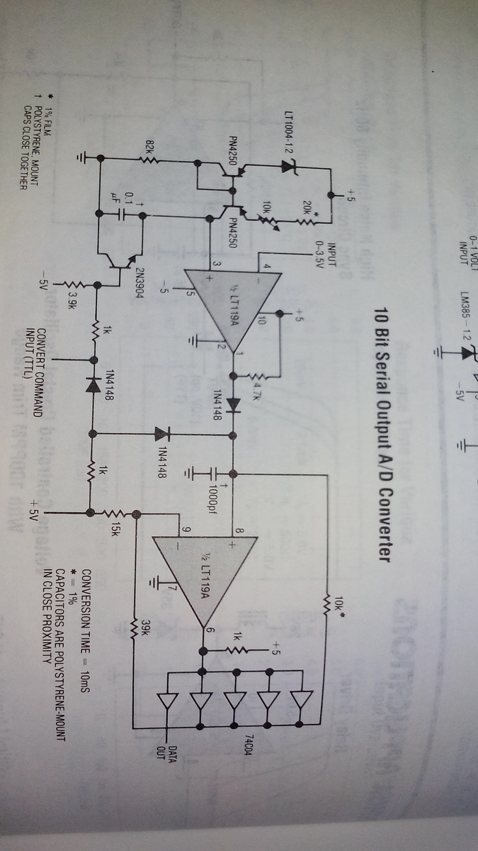

Ist der Transistor eventuell falsch gepolt?
Gast #5372376
Hallo, ich habe diese Schaltung aus einem alten Datenbuch von LT.
Nun überfallen mich Zweifel über die Funktion der Schaltung,
insbesondere die Funktion des Transistors. Wird der eventuell invers
betrieben um eine niedrige Durchlassspannung zu haben? Funktioniert
dieser Trick noch bei aktuellen Transistoren, steht sowas im Datenblatt?
Schöne Ostertage euch allen!
Gast #5372389
Sorry, das Bild liegt auf der Seite.
Die Stromquelle aus den beiden PNP Transistoren liefert 50μA, damit ist
der 0,1μF Kondensator nach 10mS auf 5V aufgeladen.
Gast #5372494
> Wird der eventuell invers betrieben um eine niedrige Durchlassspannung zu
> haben?
Ja.
> Funktioniert dieser Trick noch bei aktuellen Transistoren
Ja; der 2N3904 ist übrigens immer noch ein aktueller Transistor.
> steht sowas im Datenblatt?  Nein
