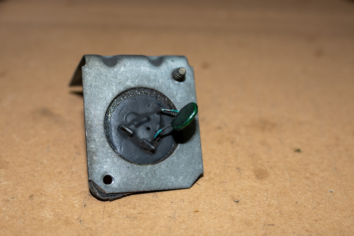

So, von den Teilen habe ich nun diverse Bilder, die ich - hoffentlich -
hier drangehängt habe.
DSC1797 , DSC1799 und DSC1802 zeigen den Gebläseregler.
Die Platine ist hier in etwas eingegossen, was ich nicht kenne, sieht
auf den ersten Blick wie Gelatine aus, ist insgesamt weich und läßt sich
von dem Board auch entfernen, danach bleiben nur Krümel übrig.
Da der Regler im Verdampferkasten sitzt, ist das hier wohl eine
Maßnahme, um den Schaltkreis vor Feuchtigkeit zu schützen.
Womit kann das Zeug ersetzen, wenn ich das wieder einbaue ?
Am Regler sind diverse Leistungstransistoren, und hier fängt eines
meiner Probleme an - die Identifikation von Teilen und was ich als
Ersatz nehmen kann.
Im TO3 GEhäuse zwischen den Kühlkörpern z.B., sagen mir die Angaben
leider nichts.
7391
M
185
W9607
Wie finde ich für sowas einen passenden Ersatz, sollte der dahin sein ?
Unter DSC1622 ist die Steuer&Regeleinheit b).
Erster Ansatz hier, und an der Bedieneinheit, war: Alte Elkos, tausche
die doch mal aus, dann löte mal diverse Kontakte nach.
Insgesamt drei Elkos in den beiden Teilen waren auch hinüber, änderten
hier aber leider nichts am Verhalten.
Für den bipolaren Elko hatte ich keinen Ersatz, aber die Kapazität sah
nachm Messen im ausgebauten Zustand gut aus.
Hier habe ich bei einem 'größeren Transistor mit Kühlkörper' aber ein
ähnliches Problem - ich kann mir der Teilebezeichnung nichts anfangen.
466
6952
445
DSC1623 & 1625 ist die Bedien und Anzeigeeinheit, ohne das Bedienteil.
Die Bilder hatte ich ursprünglich gemacht, da ich mit den Angaben am
Elko nichts anfangen konnte, das hatte sich soweit aber erstmal erledigt

(Firma: matzetronics) #6311864
Roland S. schrieb:
> - Wie bestimme ich defekte Transistoren/ Endstufen, wenn sie nicht
> offensichtlich zerplatzt sind, was hier nicht der Fall ist
Mein Universalmessgerät ist der Komponententester im Hameg 203-6. Damit
kann man in der Schaltung messen und bekommt mit ein wenig Erfahrung
Informationen über funktionierende BE und BC Dioden, Kurzschlüsse im
Bauteil, Kondensatoren mit zu wenig Kapazität, defekte Dioden usw.
Wenn du ein Oszilloskop mit XY Modus hast, ist so ein Komponententester
in ein paar Minuten gebaut:
http://www.afug-info.de/Schaltungen-Eigenbau/Komponententester/
Ein kleiner Printtrafo und ein paar simple Bauteile reichen. Es gibt nur
wenige Messgeräte, die so einfach herzustellen sind und einen so breiten
Anwendungsbereich haben.
Nur wenige Bauteile weigern sich, damit gemessen zu werden - darunter
Röhren (bis auf den Heizfaden), Quarze und Resonatoren.
#6312254
Wenn nicht such mal nach "AVR Transistor Tester", damit kann man
wenigstens ungefähre Daten bestimmen. Kannst du entweder selber bauen
oder fertig kaufen.
Bei den kleinen einseitigen Platinen würde ich zumindest teilweise
Schaltpläne abzeichnen. Damit lässt sich deutlich einfacher rausfinden
ob und was defekt ist.
Elkos solltest du mal überall tauschen wenn schon drei defekt waren,
falls du noch Tantals findest sollten die auch neu. Ohne Oszi wird das
aber schwierig, falls irgendetwas komplexeres defekt ist. Was ist da auf
der Anzeigeeinheit als Prozessor/µC drauf bzw. hat der externen
Speicher? Wenn da ein paar Bits gekippt sind könnte es schwierig werden.
#6312287
Udo schrieb:
> Wer soll denn das alles lesen?
> Falls du eine Frage hast, stell sie kurz und knapp.
Bullshit, lieber etwas mehr info als 5 mal nachfragen.
@Roland S.
Lass Dir nichts einreden, Dein Post ist zwar lang, aber dafür hast Du
dir Mühe gegeben möglichste viele Informationen zusamenzutragen damit es
nicht in Salamitaktiv ausartet, ich finde Dein Posting grundsätzlich
vergleichsweise vorbildlich!
Auf Deine ausformulieren Kernfragen würde ich auch sagen:
Transistortester/Komponententester und mit etwas elektrisches
Grundverständniss versuchen Basis/Emiter Collector auf der Platine
identifizieren -> Schaltbild um den Transistor skizzieren. Wo kommen
villeicht +12V oder 0V her, Wo geht es zur Last. Wieviel Strom wird die
Last wohl benötigen?
Dann ist die Chanche groß das das Du einen entsprechenden
Wald-Und-Wiesen Transistor findest der als ersatztyp dienen kann wenn
der Komponententeser Dir Zeigt das das Bauteil defekt ist.
Meine KFZ-Erfahung. Nachlöten, alles! Gerade bei einseitig
beschichteteten Platinen führen Vibrationen gerne zu Haarrissen die man
nicht unbedingt sofort sieht.
Verguss z.B: ELECTROLUBE ER2183K5K oder  RS PRO  851-044
#6312293
wie sieht es denn mit Ersatzteilen vom Schrottplatz aus?
Die Platinen sind doch alle schön diskret bestückt, das lässt sich
sicherlich orten, was da defekt ist. Bei der "eingeschnodderten" sollte
sich die Vergussmasse gut rauspolken lassen.
Tranistoren und Dioden lassen sich meistens in der Schaltung schon mal
grob durchklingeln mit Multimeter. Elektrolyt-Kondensatoren können schon
mal optisch mit Lupe begutachtet werden. Eigentlich mal alle Platinen
mit Lupe inspizieren, um Haarrisse möglicherweise zu erkennen.
#6312317
Die Schulungsunterlagen durchackern und gucken, ob die Magnetventile
tun, was sie sollen, wenn sie manuell angesteuert werden. Bei den
Temperaturschaltern, Unterdruckschaltern usw. ebenso schauen, ob sie
funktionieren.
Wenn die Ansteuereinheit tot ist, ist es möglicherweise einfacher, das
Teil mit einem Arduino oder Raspi neuzuentwickeln, als antike Technik zu
Wucherpreisen aufzutreiben. Außerdem sollten sich die Ansteuerung von
Magnetventilen und Motoren mit Power-FETs vereinfachen lassen, gegenüber
"handgefeilten" Leistungstransistoren.
Relais können kleben, oder die kontakte abbrennen, Freilaufdioden und
Leistungshalbleiter sterben.
Entweder du brichst irgendwann frustriert ab, oder bist danach auf dem
Level der Entwickler :-)
Zum Verkleben, wo das Kunstharz ist, würde ich alkoholvernetzendes
Silicon verwenden, das statt aggerssiver Essigsäure, Alkohol ausgast.
(Stichwort Neutralsilikon)

Einer der Sensoren, um die es hier geht, sitzt mittig oben im
Armaturenbrett, auf dem Bild oben das Geriffelte bei grob "1 Uhr" überm
Lenkrad.
Der zweite ist im Bildanhang abgelichtet.
Kurzum - im neuen Armaturenbrett werkelt ein falscher Sensor.

Der Temperaturfühler am Verdampfer ist ein interessantes Konstrukt:
Bei 25 Grad liefert er grob 37 Ohm, davon sind ~15 Ohm vom NTC selbst,
der
Rest von einem Vorwiderstand.
Zum NTC ist noch ein weiterer Widerstand parallel geschaltet. **

Widerstand in parallel dient dazu, bei sehr kaltem Wetter einen zu hohen
Widerstandswert des NTC zu umgehen.
Man könnte verführt sein, nun für den Innenraum einen 15Ohm NTC zu
verwenden, und dann mal schauen, ob das klappt. Den habe ich noch nicht,
der Versuch steht noch aus.
Habe ich noch andere Wege, das zu berechnen ?
Danke Euch !

Jepp, ich würde auch erstmal mit Ersatzwiderständen statt einem NTC
testen. Wenn Du herausfindest, welcher Widerstand bei 15° und welcher
bei 25° gebraucht wird, kann man sich die Kennlinie evtl. dahinbasteln.

Die NTCs, die ich grade haben, laufen unter der Bezeichnung
'Einschaltstrombegrenzer'.
D.h., je nach Stromfluss heizen sich die Dinger auf, was ihre Eignung
als Umgebungstemperatursensor etwas einschränkt.
Ich habe bisher keine Ströme gemessen, habe aber die These, daß der
Strom, der durch diese Leitung geht, sehr niedrig sein dürfte, da das
Ganze aus einem Rechtecksignalgenerator kömmt.
Messung steht aus ;).
Ich werde einen Teil der Schaltung mal Nachzeichnen, mein Gerede oben
kann in der Tat etwas wirr erscheinen, habe da ein freies Tool gefunden,
was das recht schön kann, inclusive Simulation.
Muss nur den Umgang damit mal verstehen ;).

noname schrieb:
> Roland S schrieb:
>> das gesuchte Teil hat die TN 443820541
> Hier die Widerstände dazu:
> 0°C    9400 R
> 10°C   5670 R
> 20°C   3510 R
> 25°C   2790 R
> 30°C   2340 R
Ich weiss nicht, weshalb für derartig hilfreiche Information hier
Minuspunkte verteilt werden.
Derartige NTC werden nach ihrem Widerstandswert bei 25°C und einer
Materialkonstante, dem B-Wert, welche die Temperaturempfindlichkeit
widerspiegelt, bestellt.
 Die Belastbarkeit ist ebenfalls ein Kriterium, aber die ergibt sich
auch aus der Bauform und -grösse.
Die Formel für den Widerstand in Ohm bei einer bestimmten Temperatur
lautet: R = A * e^B/T
 wobei A eine Formkonstante in Ohm und T die absolute Temperatur in K
ist.
 Logarithmieren der obigen Gleichung ergibt ln(R) = ln(A) + B/T.
 Damit kann man zunächst B ausrechnen:
ln(A) = ln(R) - B/T
 bzw. mit den eingesetzten Extremwerten
 ln(A)= ln(9400) - B/273 und ln(A)= ln(2340) - B/303
Wenn man beide Gleichungen voneinander subtrahiert und nach B auflöst,
bekommt man
0= ln(9400/2340) - B*(1/273 - 1/303) bzw.
 B= ln(2340/9400) / (1/303 - 1/273)
Der Taschenrechner macht daraus:
 B= 1,3906 / 3,627e-4 bzw.
 B=3834K
was einen plausiblen mittleren B-Wert darstellt (möglicher Bereich etwa
2000..6000).
Die Formkonstante A kann man jetzt auch berechnen, aber sie wird zur
Bestellung nicht benötigt. A ergibt sich, wenn wir z.B. den
Widerstandswert bei einer beliebigen Temperatur und den berechneten
B-Wert in die erste  Gleichung einsetzen:
Bei 25°C z.B.:
 A = 2790 / e^3834/298 oder
 A= 2790 / e^12,87
 A= 7,212e-3
Bei der Bestellung sollte man wissen, dass sowohl der Widerstandswert
R25  als auch der B-Wert gewöhnlich mit einer Fertigungstoleranz bis zu
+- 5% behaftet sind. Übern Daumen entspricht jeder dieser Fehler einer
Temperaturabweichung bis zu etwa 1°C.
