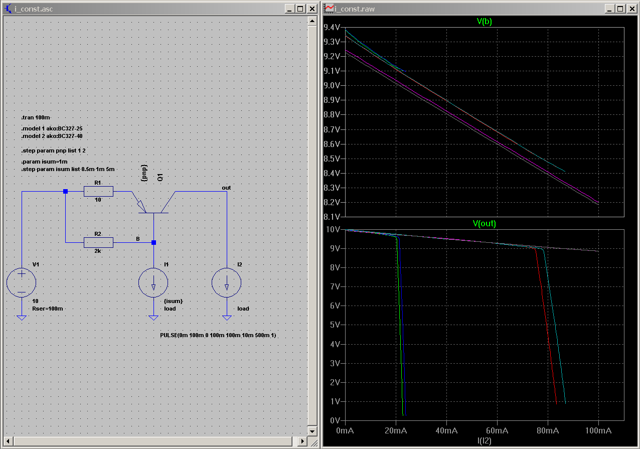

Gast #4347220
Naja, ganz so schlimm ist es um die Stabilität nicht bestellt, da durch
die Emitterwiderstände nicht die Stromverstärkung sonden nur die
(temperaturabhängige) Ube für den Strom bestimmend ist.
Bei Il=100mA fallen an R2 1,1V ab. Damit U$11 leitet, kommt seine
Ube~0,7V hinzu. Der Strom durch R14 muß also einen Spannungsabfall von
1,8V erzeugen d.h. 0,15mA betragen.
Ähnlich arbeitet auch U$12 mit R16 und dem Spannungsteiler an der Basis.
Wenn das Signal an Kanal1 0V hat sperrt U$12 und damit auch U$11
komplett.
Einige Details zu solchen Schaltungen finden sich u.a. auch bei
http://www.elektronik-kompendium.de/public/schaerer/currled.htm
Allerdings würde ich das ganze vor allem auch im Hinblick auf das
Schaltverhalten erst einmal simulieren.

Gast #4347670
substB schrieb:
> Possetitjel schrieb:
>> In der vorliegenden Schaltung geht die Stromverstärkung
>> von U11 voll als Fehlergröße ein.
> Bist du dir da sicher?
Naja, was "voll" ist, liegt im Auge des Betrachters...
> Der Knick in der Simulation ist jedenfalls hypsch.
Stattgegeben.
In Deiner Schaltung ist das Verhältnis aus R2 und hfe*Re
günstiger als in der Ursprungsschaltung, d.h. die
Verhältnisse an der Basis gehen tendenziell mehr in
Richtung "Spannungssteuerung". Je größer Du R2 wählst
und je kleiner Du I1 machst, desto schlechter wird das
Verhalten der Schaltung.
Bei 10 k und 0.2 mA wird das schon recht übel aussehen...

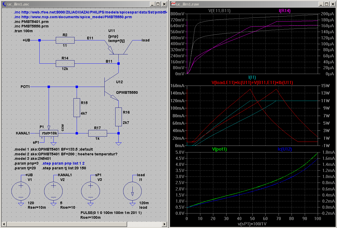

OP #4347778
Vielen Dank für die Antworten. Ich muss das erstmal verarbeiten :)
Ich muss die Schaltung nicht überarbeiten. Ob da jemals wieder was dran
gemacht wird, wage ich zu bezweifeln. Ich bin jetzt nur für das Projekt
zuständig und ich habe den Anspruch das zu verstehen, wenn doch mal
Fragen aufkommen sollten.
Die Schaltung mag Schwachsinn erscheinen. Für das Produkt wohl
ausreichend, da es ein Produkt ist, was im untersten Preissegment
angesiedelt ist. Aber das ist egal.

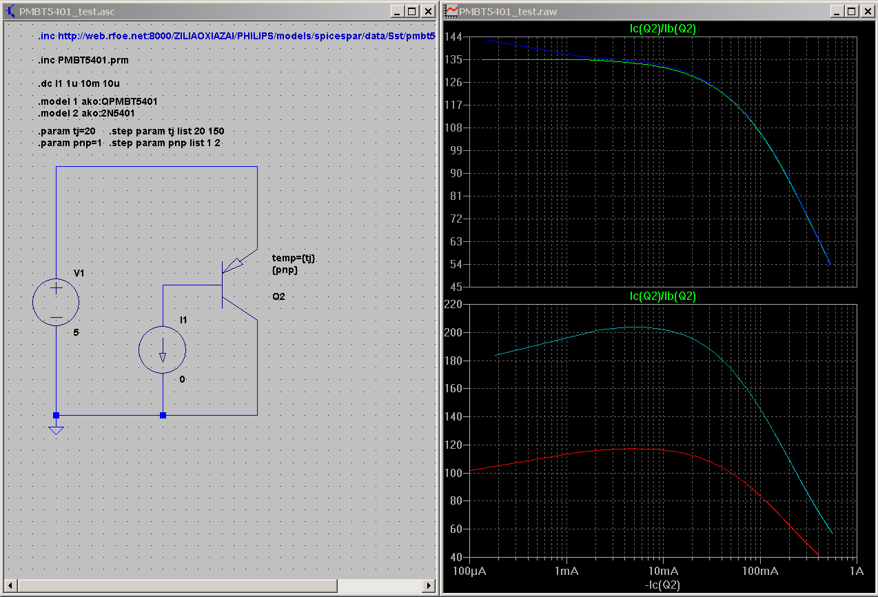

Gast #4348287
MaWin schrieb:
> Dass bei gegebener Stromverstärkung das Ding irgendwohin den Strom
> begrenzt, hilft da wenig.
Auch wenn mein Schaltungsname unpassend war, ging ich davon aus, dass es
Nelson um so eine einstellbare Begrenzung ging.
Aber ihr habt mich bekehrt. Ich habe den Einfluss von hfe unterschätzt.
Erst hab ich mich noch gefreut (uc_ilim1_1.png), jedoch ist das - auch
nicht mehr bei NXP vorhandene - Modell ziemlich unglaubwürdig, was das
Temperaturverhalten betrifft (PMBT5401_test.png). Mit einem ähnlichen
2N5401 wird die Stromeinstellung tatsächlich unbrauchbar, bevor das Teil
den Hitzetod stirbt (uc_ilim1_3.png).
