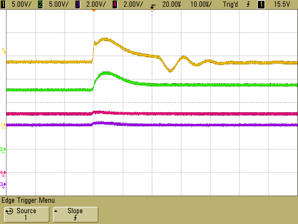

Ein MSO6054A war früher mal mein dienstliches Oszi. Ein paar alte
Screenshots habe ich noch gefunden. Das sind quasi die
Default-Einstellungen, also Zeitbasis eingestellt und die Aquisition in
Ruhe gelassen.
Die Digitalkanäle habe ich recht selten genutzt. IIRC funktionierte das
wie bei dem 54622D zu Hause.

Besten Dank für die Screenshots
So im etwa hatte ich es auch in Erinnerung zu der 100MHz Version.
sieht zwar schlimm genug aus, aber zumindest scheint es nicht schlimmer
zu sein , als bei dem DSO6012.
